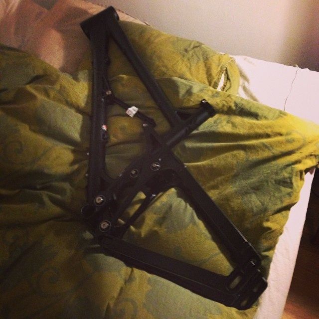

Idag fick jag post:
Westman: Jag vill ju ha fördelarna från alla olika typer av länkage utan några av nackdelarna. Birdhojen i 150 mm har jag för mig så bra ut. Ganska linjärt och sedan rampar det upp mycket just i slutet. Jag kanske borde ha ett mer progresivt länkage eftersom jag gillar att göra dumma saker med cykeln. Men sedan är jag tillbaka i att jag vill klättra stök i skogen genom att sitta och veva...
WAKI: Jag har inte sett trenden med linjära länkage. Eller menar du att nästan alla är fallande för att bli linjära med luftdämpare? Jag fattar inte heller hur man ska kunna kompensera en konstig hävstångskurva med en dämpare. Man har en luftfjäder som man kan göra olika mycket progressiv och sedan har man kompression i båda leden och olika hastigheter.
pMr: Nu fick jag ju ramen så behovet är inte lika akut. Jag har en resa bokat till slutet av januari som jag trodde att jag skulle behöva handla inför. Nu kan jag istället vänta till efter resan då jag säkert har kört sönder även denna ramen...
Men man kan ju inte bara sluta nörda för att behov inte är akut. Vad tror ni om en Orange Five med nästan konstant hävstång genom slaget som får en fjäderdämpare med hydralisk antibottningpryl? Finns det? Avalanche borde ha en?

Trenden med olika slag är mig en seglivad jävel i så fall. Redan för typ tio år sen (nästan) fanns t.ex. transition preston har jag för mig den hette med lite slag bak och möjlighet till stor gaffel. Det var väl rätt poppis bland bike parkåkarna?
Kul att du fått ramen till slut i alla fall:)
