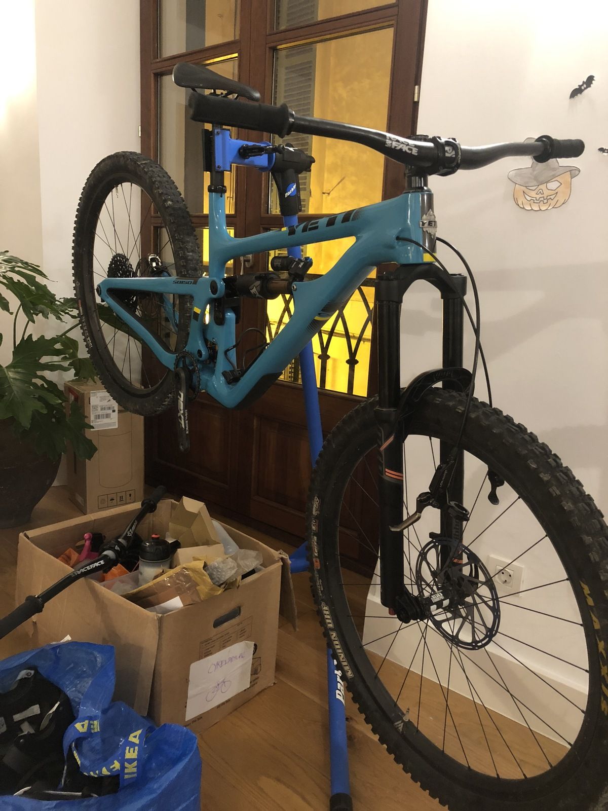

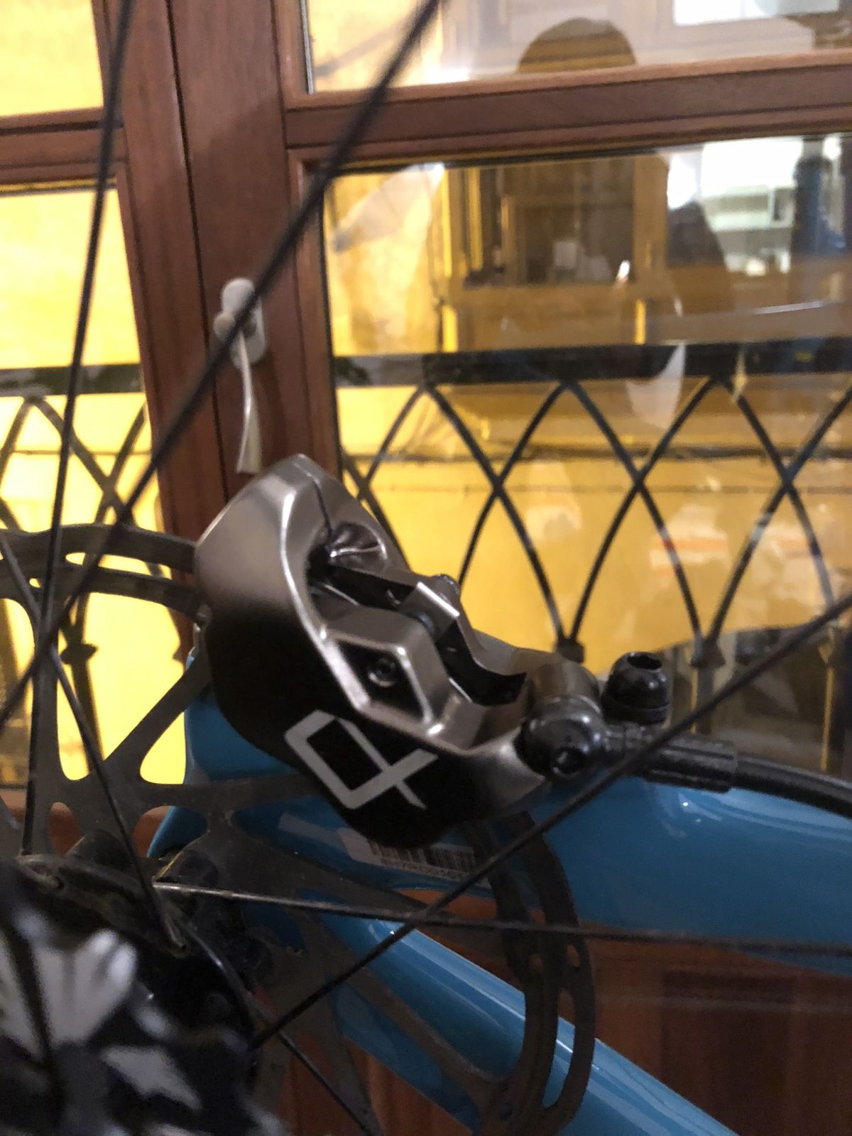

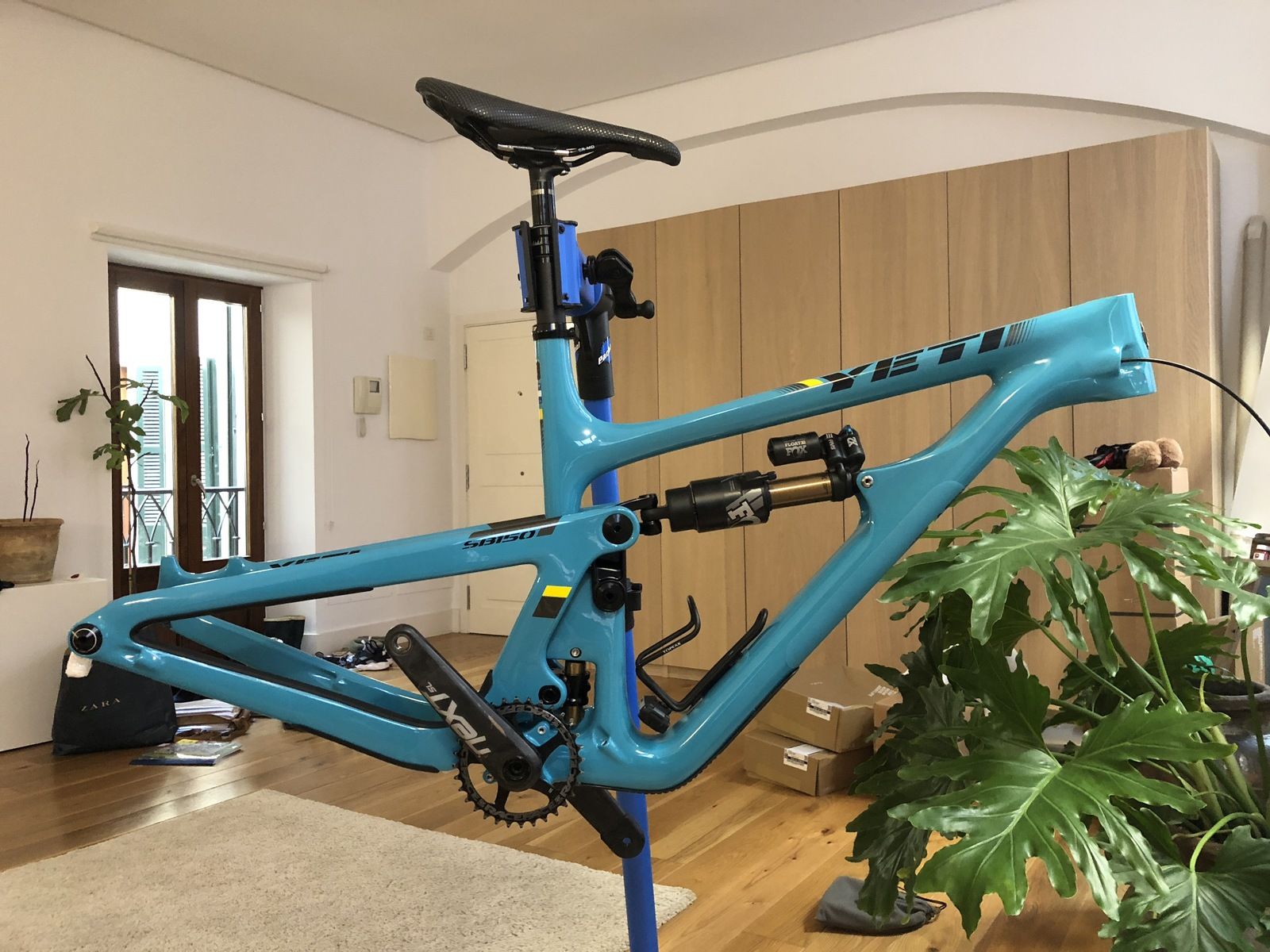

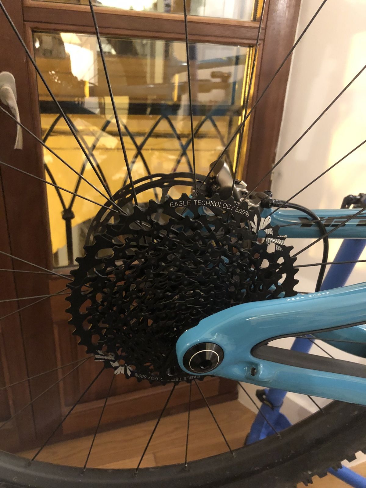

Äntligen dags att bygga! Uppdateringar kommer under kvällen.
    246.9 KB · Besök: 32
    246.8 KB · Besök: 37
    211 KB · Besök: 41
