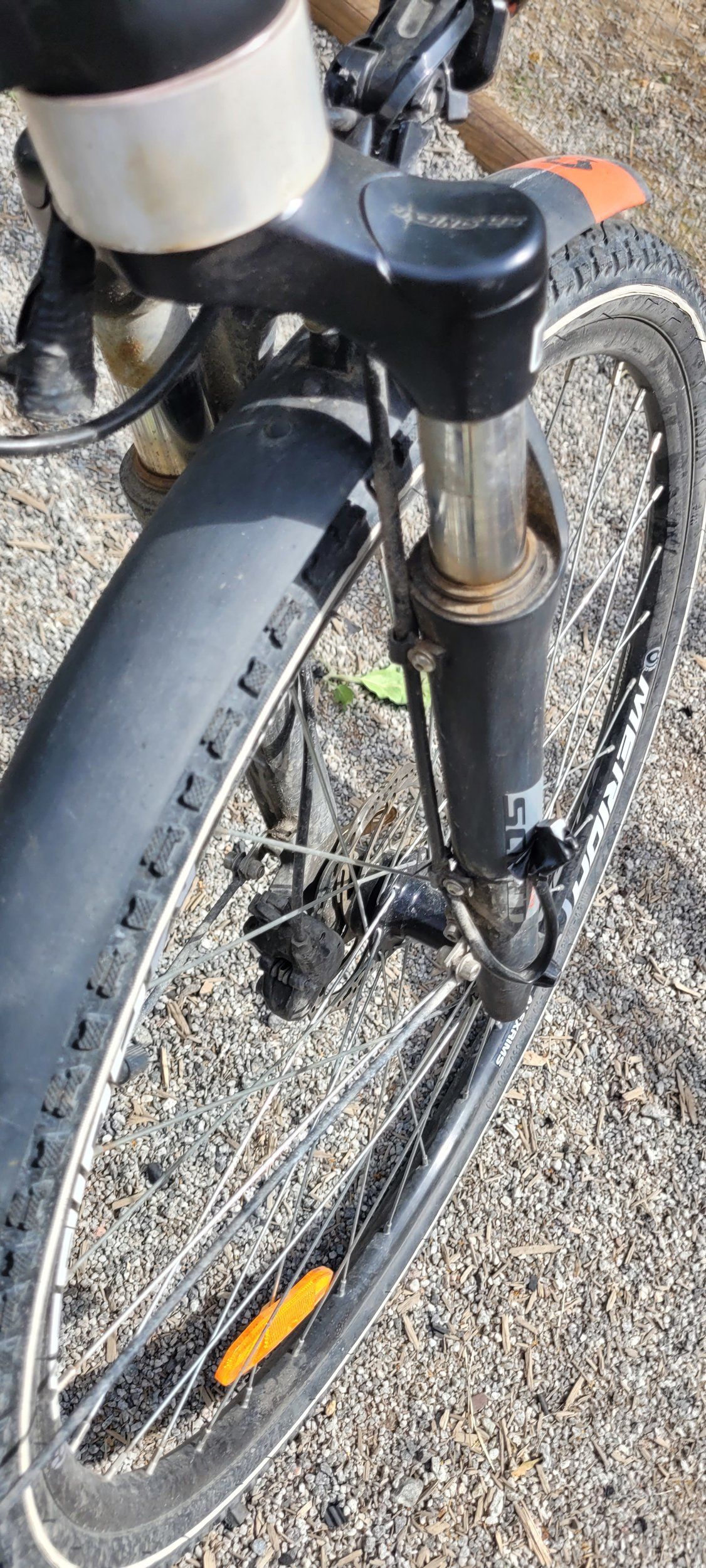

Hyr utför jag service på dessa dämpare? Helst utan att plocka isär.
Returen (upp) fungerar inte bra.
Fjäderdämpare på en scott sub sport 20

Det ser ut att vara lite försent för den där stackaren. Men om den ska servas så behöver man plocka isär rengöra och smörja upp den. Men det blir nog billigare att byta gaffel än att serva den där om man ska lämna in den. Är man någorlunda händig så kan man nog lösa det själv.
Service fjäderdämpare
De är väldigt lättservade, men du måste plocka isär, göra rent, kleta på rikligt med dämparfett på fjädern och sätta ihop igen.
Gaffeln håller betydligt längre om du torkar rent med en trasa regelbundet.
