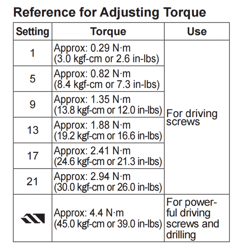

Frågan är väl bara om markeringarna på skruvdragaren motsvarar Nm. Ganska värdelös som momentnyckel annars :P

tobot sa:
RTFM....
