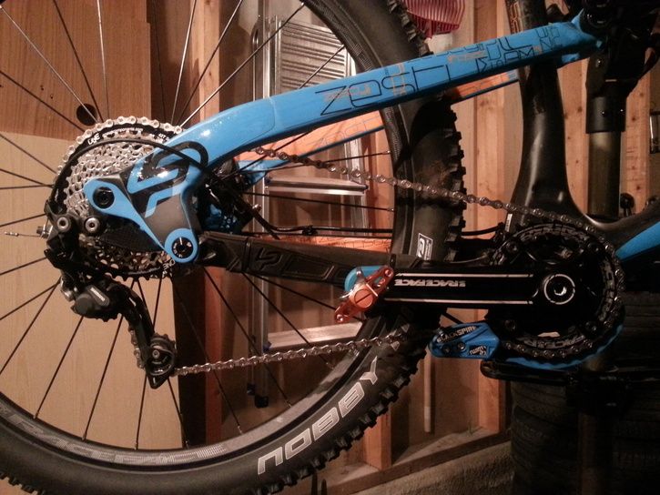

Har kört några turer nu med Hope N/W och det är riktigt skönt att slippa tappa kedjan. Ens med den vanliga klingan tappade jag den iofs bara när jag trixade i låg fart eller la cykeln ner, inte när jag körde på i full fart utför, men det är skönt att veta att den sitter.
Hela kombon blev:
Saint M820 I-spec-B reglage
Deore Shadow+ short(medium?) cage
Hope Retainer 32t
SLX 11-36 kassett
Funkar skitbra :)

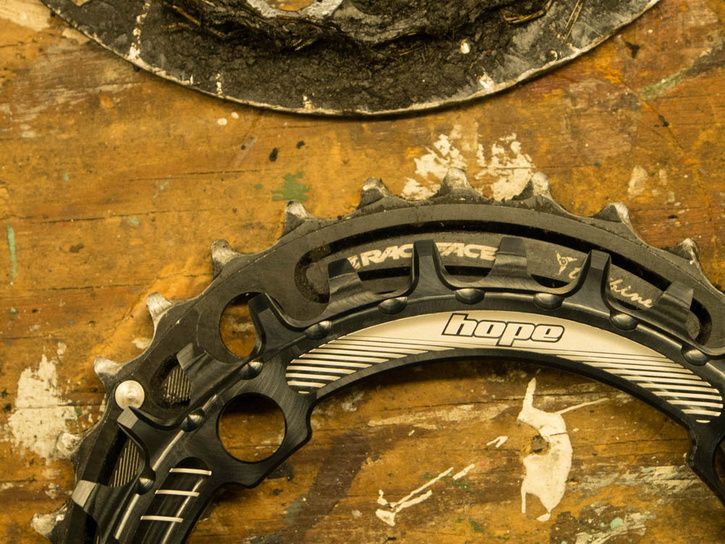

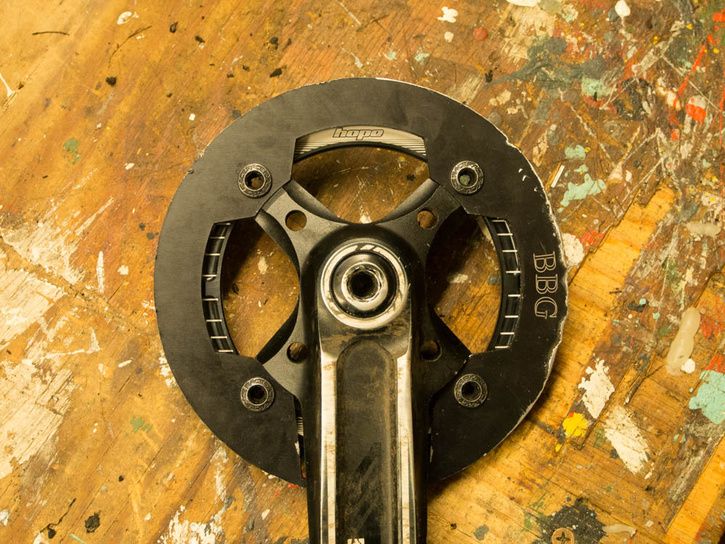

aha du har hopes också, är den snygg i verkligheten, enda abret jag kan tänka mig är att de ser sådär ut?
Snik XX1 alternativ
leffo skrev:
> är
> när
> inte
> > Hela kombon blev:
> > Hope Retainer 32t
> > SLX 11-36 kassett
> > Funkar skitbra :)
Finishen är perfekt. Designmässigt ser den ut som på bild. Men den sitter ändå dold bakom en bashguard.

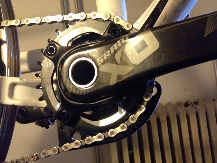

kollar på en cykel med xtr fc-m980 3delat vevparti. vill ha 1x10 men inte testat så tänkte jag kunde börja med snikvarianten och bara byta framklinga. vad behöver jag och funkar det på ett 3delat vevparti? såg någonstans att man kan köpa som något "täcklock till xtr så inte skruvarna syns, vet nån var jag kan köpa sådana?
Snik XX1 alternativ

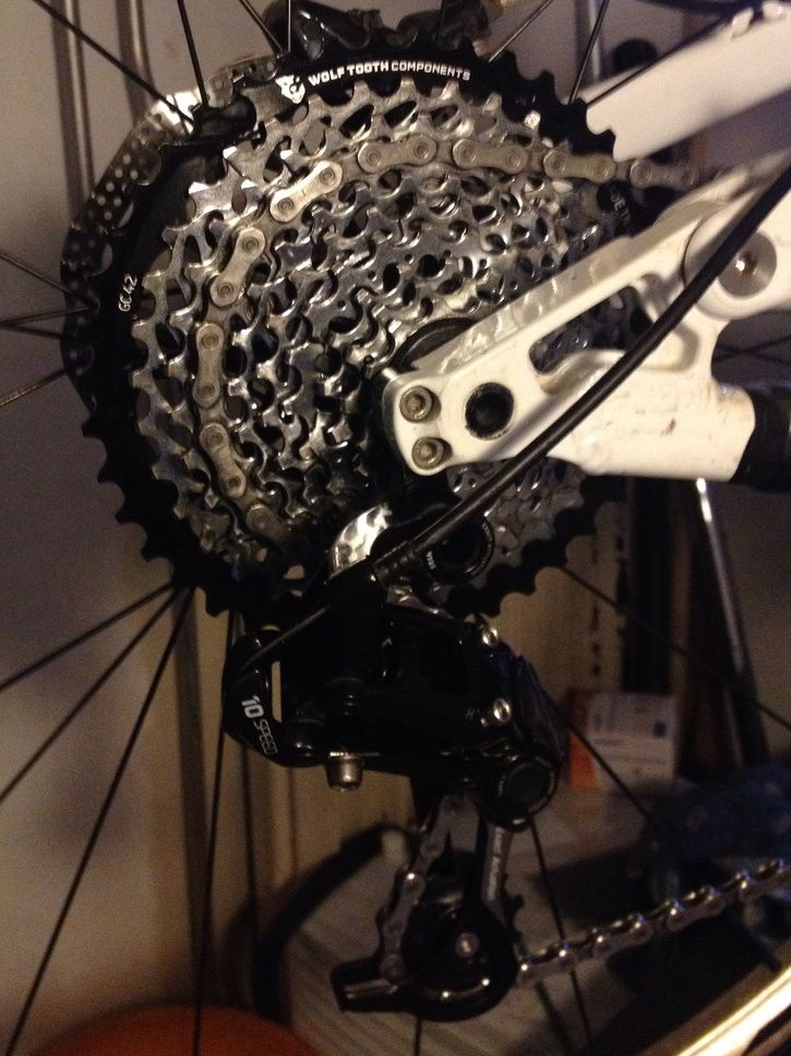

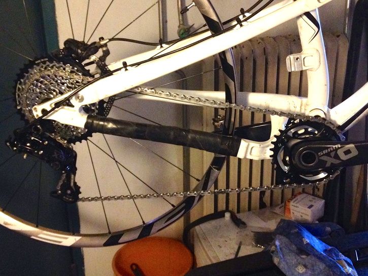

Tänkte bara flika in att min setup har gått några mil grusväg nu i väntan på en gnutta torrare skog.
Behöver byta 15t mot 16t för glappet 15-19 upplevs för stort och vöxlingen är inte så smutt.
I övrigt fungerar det 100% perfekt. Även nerför trappor och annat skoj! Växlar klanderfritt upp på tjockisen och ligger fint kvar där.
X0 Type 2 mid cage med X0 reglage. XTR-kassett 11-36 med 42t Wolftooth. 38t RaceFace NW-klinga. Prima!!

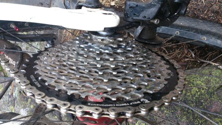

Har satt på en OneUp 42T bak och bytt dubbelklingorna fram mot en 32T RaceFace NW-klinga.
Fungerar väldigt bra förutom att det inte är helt 100 från 15 till 19. Tänkte ersätta 15T med en 16, och efter att ha läst den här tråden, hittat just 16T (shimano XT 10) på Rose. Saken är bara den att jag har en Sram-kassett (PG1030). Hur kommer de fungera att byta ut min Sram 15T mot en Shimano 16T?
