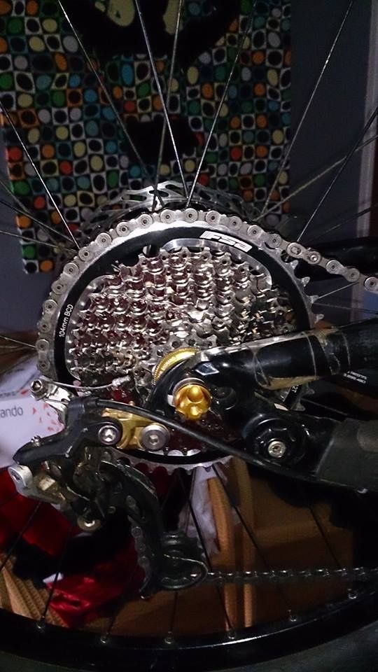

12-14-17-20-23-26-30-34-42 kassett jag gjorde i dag. Det fungerar.
Snik XX1 alternativ
> dag. Det fungerar.
Sweet! Växlar det bra upp från 34 till 42?

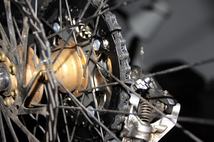

Hur ser spindeln ut för o köra de där framdrevet? :)
Snik XX1 alternativ
> dag. Det fungerar.
Gärna en bild från andra hållet också irus. :)

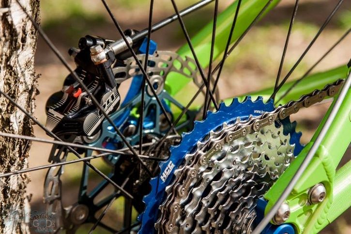

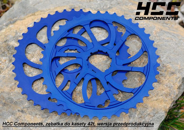

Byte mellan 34 och 42 ser ut i den här filmen:
Jag ändrade bara 2 minsta drevet. Jag tror att med 34T på veven kommer att bli en mycket smart driv 1x9.
Jag planerar att köpa en 42t drev av HCC från Polen. Mycket vacker, i olika färger och billigare än alla andra (ca 500kr med frakt). Mina kollegor testar dem och är glada. De har också en Narrow Wide av HCC. Allt fungerar vackert.

anderssvensson skrev:
> Var kan man köpa den där spindeln? :)
> Gör gärna en beställning direkt! :)
Min kollega i Polen gjorde det för mig på beställning. Jag vet att han gjorde ett par bitar. Jag frågar om han har något kvar.

14t som också är löst, är 1,9 mm. Det är inte så skrämmande på 42T. Detta är inte ett snabbt och hårt växeln

Hej Jeppe9191. Jag känner personligen företagets ägare av HCC. Det var min kollega i flera år. Skriv vad du är intresserad av och jag frågar om priset. I slutet av månaden kommer jag till en större beställning av HCC. Det är troligt att jag kommer att vara bolagets distributör i Sverige, men jag måste se om det finns intresse.
Obs! Det finns bara en spindel. 4 st reserverade.
