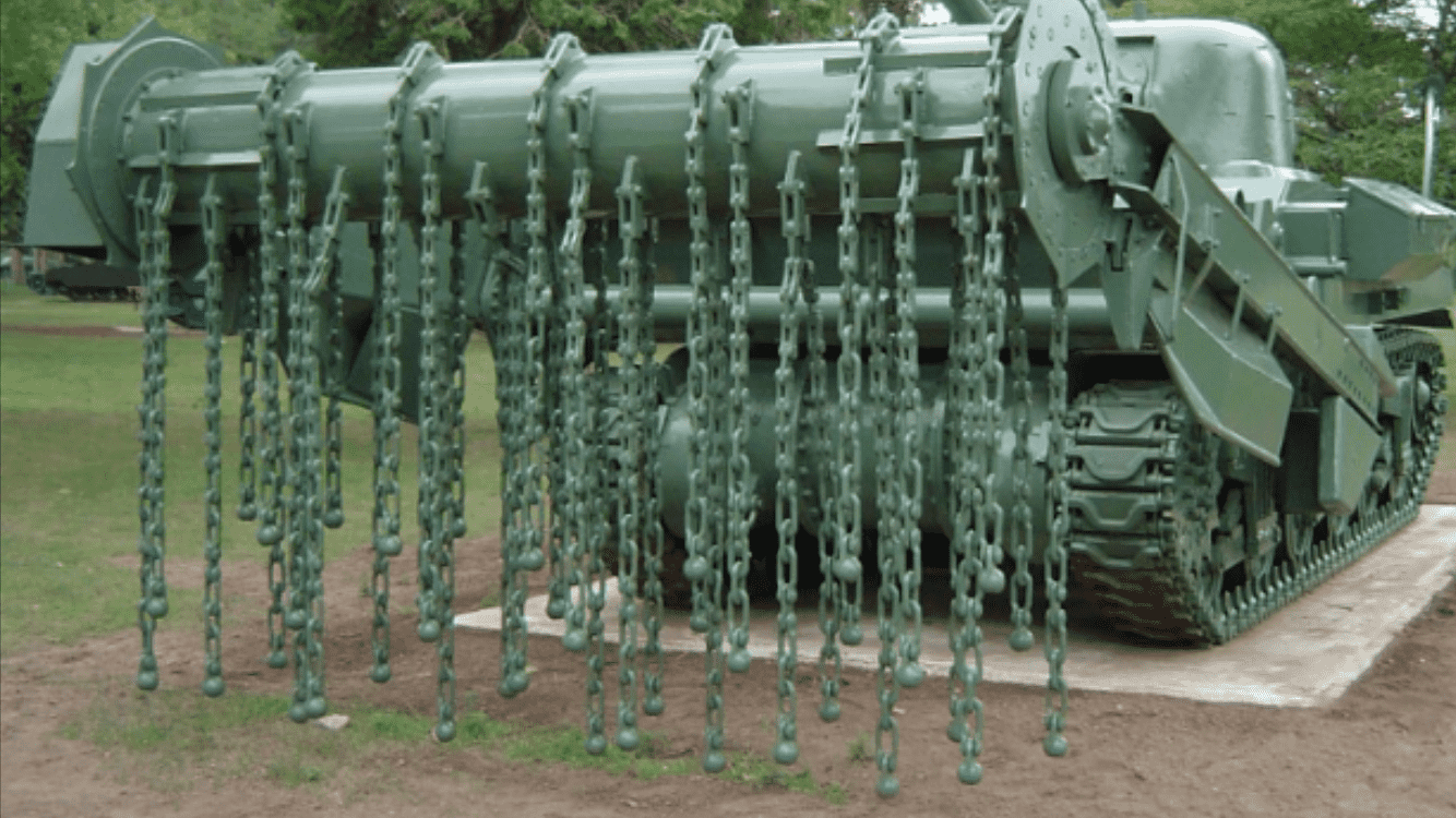

Lösningen på problemet är alltså kraftigare borste
den här borde funka…..
Mange
