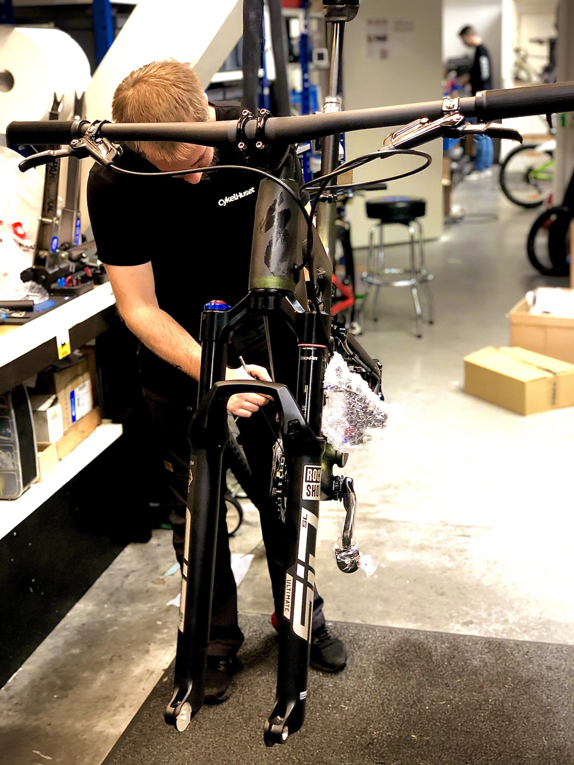

Ser fram emot färdigställande av denna ! ??
