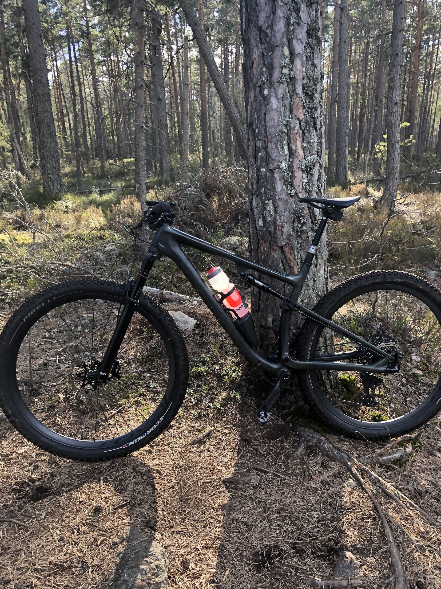

Jag är så himla nöjd med hur min Epic går i skogen med Evo 120mm gaffeln. Jag har provat denna kombon förut på gamla Epicen, har även kört Epic Evo -21, och Epic -21.
men såhär får man (i mitt tycke) ut mest av Epic.
Såg att du bytt till "vanliga" 120mm SID:en men ett par frågor om brain SID:en om någon orkar:
Jag antar att det inte går att stroka om brain gaffeln 100 --> 120, min pike går ju skifta mellan 150 & 160mm, så 20 extra på en SID kanske är för mycket begärt?
Om svaret är nej på ovanstående, går det att peta in brain cartridge'en i en 120mm SID? Eller är det en helt annan upper/CSU design på brain SID:en, är inte helt klart från sprängskissen jag glor på
Ursäkta om det är dumma frågor men ja

Slaglängden på dämparen räcker inte till för 120mm tydligen. Men annars en bra idé.

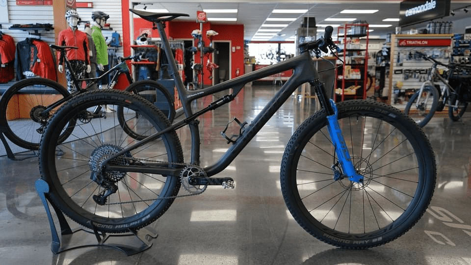

Fick äntligen tag på en Evo, sen tog jag hjulen från min vanliga Epic och bytte Reba mot Fox 34 på 130 mm.
Den gick som tåget på Roslagsleden! Bara att peka och trycka på, och bra på att klättra. Det enda jag inte var så förtjust i var känslan av bakdämparen i låst läge men det har man ju inte så ofta. Sen blev inte det smala XC S-Worksstyret så bra utan jag vill nog ha ett bredare Oneup igen.

Riktigt fett! Hur känns vinklarna med 130mm slag? Blir det lite väl flack sadelvinkel eller funkar det bra? Övriga kommentarer på 120vs 130 o reba vs 34. Lurar själv på att byta Reba mot SID eller Pike..
Det är 0,5 grad så jag tror inte det känns så mycket. Reban körde jag aldrig så jag vet inte men det är ju en lite mindre gaffel med smalare rör etc.
Det enda jag skulle se påverka är väl om framhjulet börjar vandra när man klättrar brant uppför.
SIDen verkar vara en jättebra gaffel, jag hade tänkt skaffa en sån om jag inte hade en Fox 34 sedan tidigare.

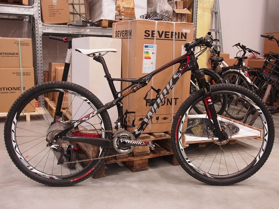

Tror denna Epic S-Works FSR Carbon är från 2014... då jag är helt rudis på fjädring/dämpare, så frågar jag här: Bakdämparen ska väl inte "gurgla"?
Värde runt 15.000:- ???

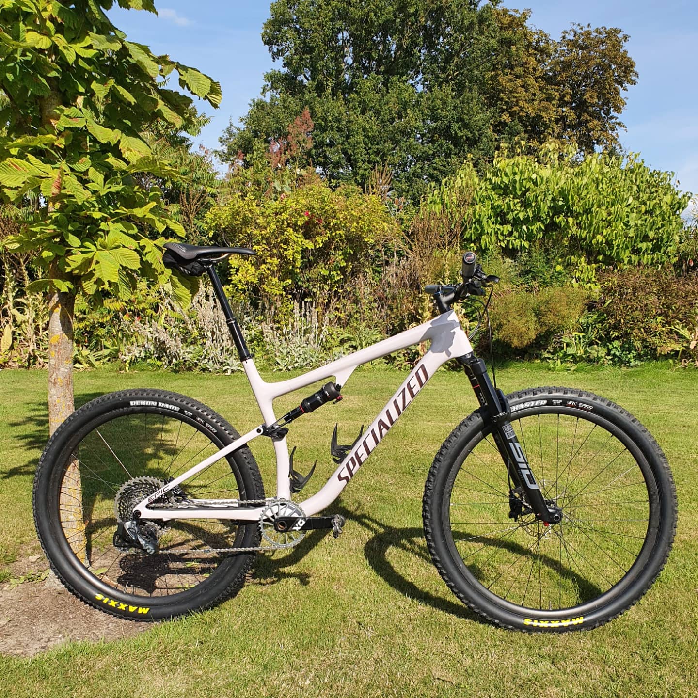

Nu har jag kört en del med hojen och är riktigt positivt överraskad! Det blev en riktigt rolig maskin med min fox120 gaffel och drastisk sänkning av trycket bak.
Kanske lite långsammare i styrningen än vad jag är van vid men jag ska testa en lite kortare styrstam och se om det hjälper.
Hade velat ha i en bottomless token i bakdämparen, är på gränsen till att bottna dämparen varje runda. Är det någon som har satt i en sån på en ny epic? Är det svårt?

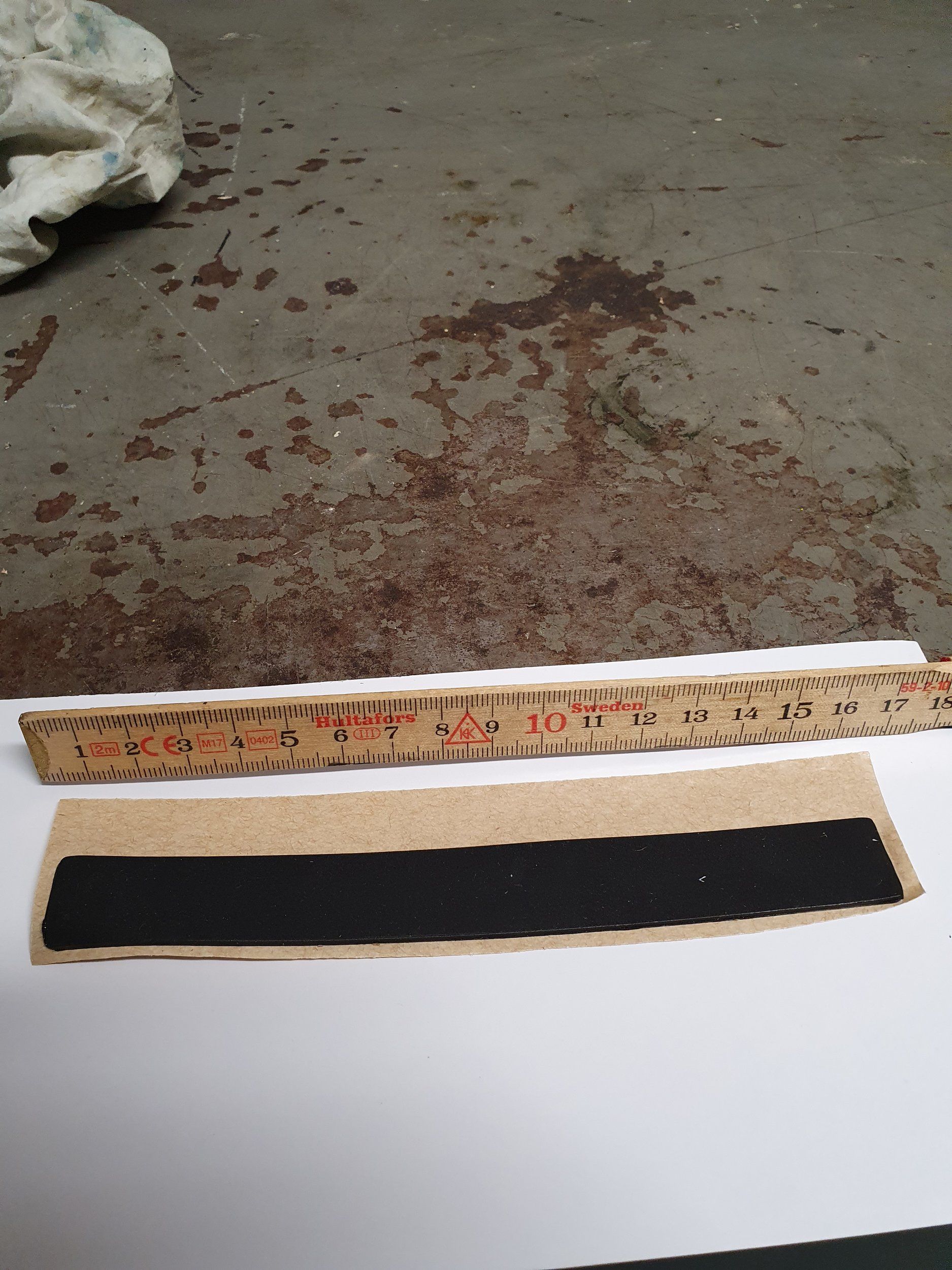

Jag har köpt en epic evo som jag håller på och bygger ihop. Det följde med en 15x2 cm stor svart självhäftande gummibit, var är det tänkt att den ska sitta? Är det på insidan av sadelstaget vid växeln kanske? Nån som har monterat den och har nån bild?

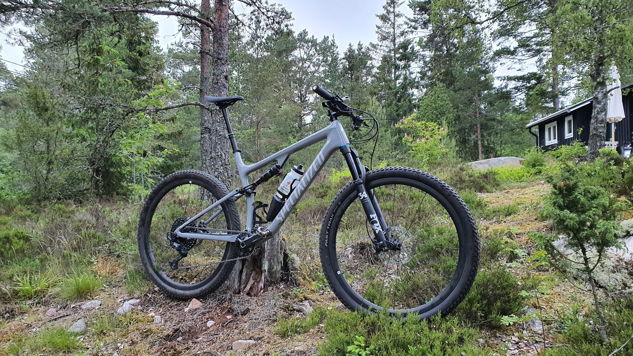

Så här blev min till slut, en comp med x01 axs växlar, bikeyoke divine 160mm dropper och forekaster/rekon race 2.35" på kolfiberhjul.
Hunnit med ett kort intervallpass och en längre (60km) stigrunda hittills. Jämfört med min Rocky Mountain Element som jag hade före känns denna mer xc, lite mer snabbsvängd, svarar snabbare när man trampar till men studsigare och nervösare utför i fart.
Framförallt framgaffeln känns väldigt stel, reagerar inte alls på rötter. Ska testa med en volymspacer och lite lägre tryck. Jag tycker bra om select-dämparen i en sid sl som jag har på en hardtail, så det ska nog gå att få till. Jag gillar geometrin och sittställningen, och den känns lite längre och rymligare när jag står upp och trampar.
