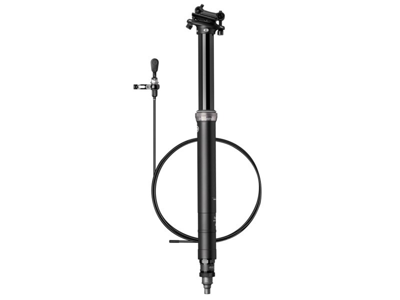

Jag har använt en AXS senaste året och den är ju helt klart grym fast den är tung som rena sänket.
Har tidigare haft Fox och crank brothers i 100, 125mm och kan rekommendera denna:

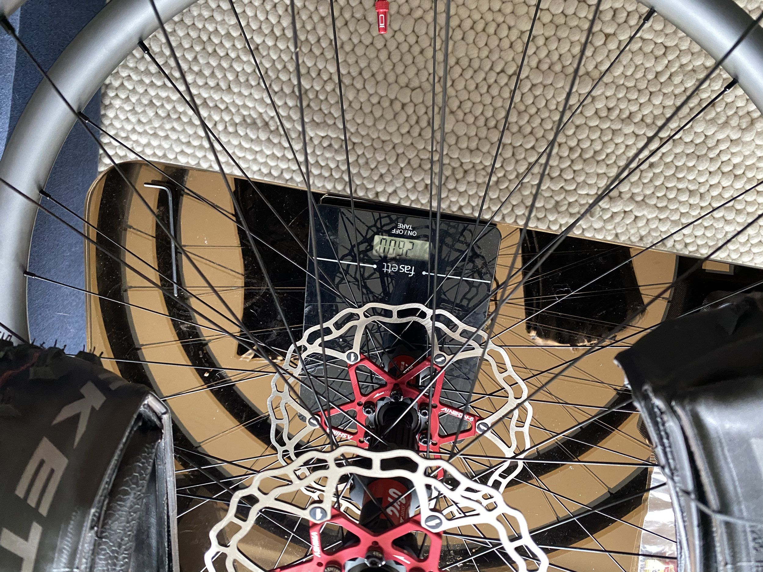

Hjulen kände jag redan vid provkörning utanför butiken att de är tunga. Visste att jag nog ville byta dem på sikt, men nu känns det mer som att man vill byta dem på studs! Vägde hela hjulen inkl däck, skivor, kassett och slang/vätska när jag bytte till tubeless, och bak vägde ca 100 gram under 2kg, fram ca 100 gr över 2kg = 5kg totalt. Här känns det som att det bör finnas ett stort utrymme för viktbesparing och att få en roligare/kvickare hoj! Så med det sagt, rekommendationen på hjul, skulle ovan länkade alu-Duke från r2 vara ett bra alternativ? Ca 1330 gr med DT240 CL för 8500, eller blir det för klena alu fälgar i den klassen? Är det bättre att satsa på kina-kolfiber? Ca 1230 gr med DT 240 (6Bolt) 30/25 width från farsports för 10.5? Kan man hitta något under 1500gr, närmare 1400 som håller fint för närmare 5 än 10?

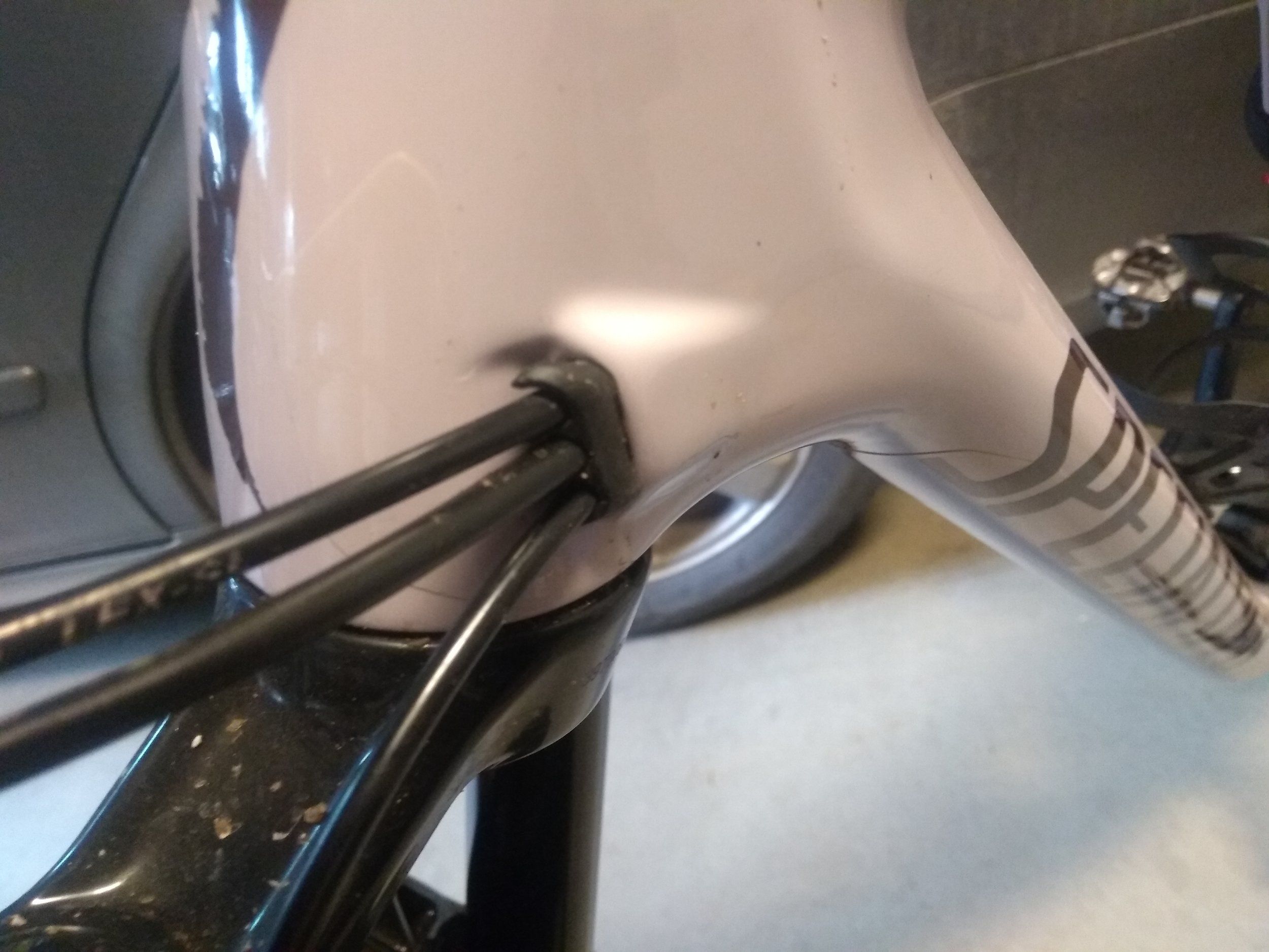

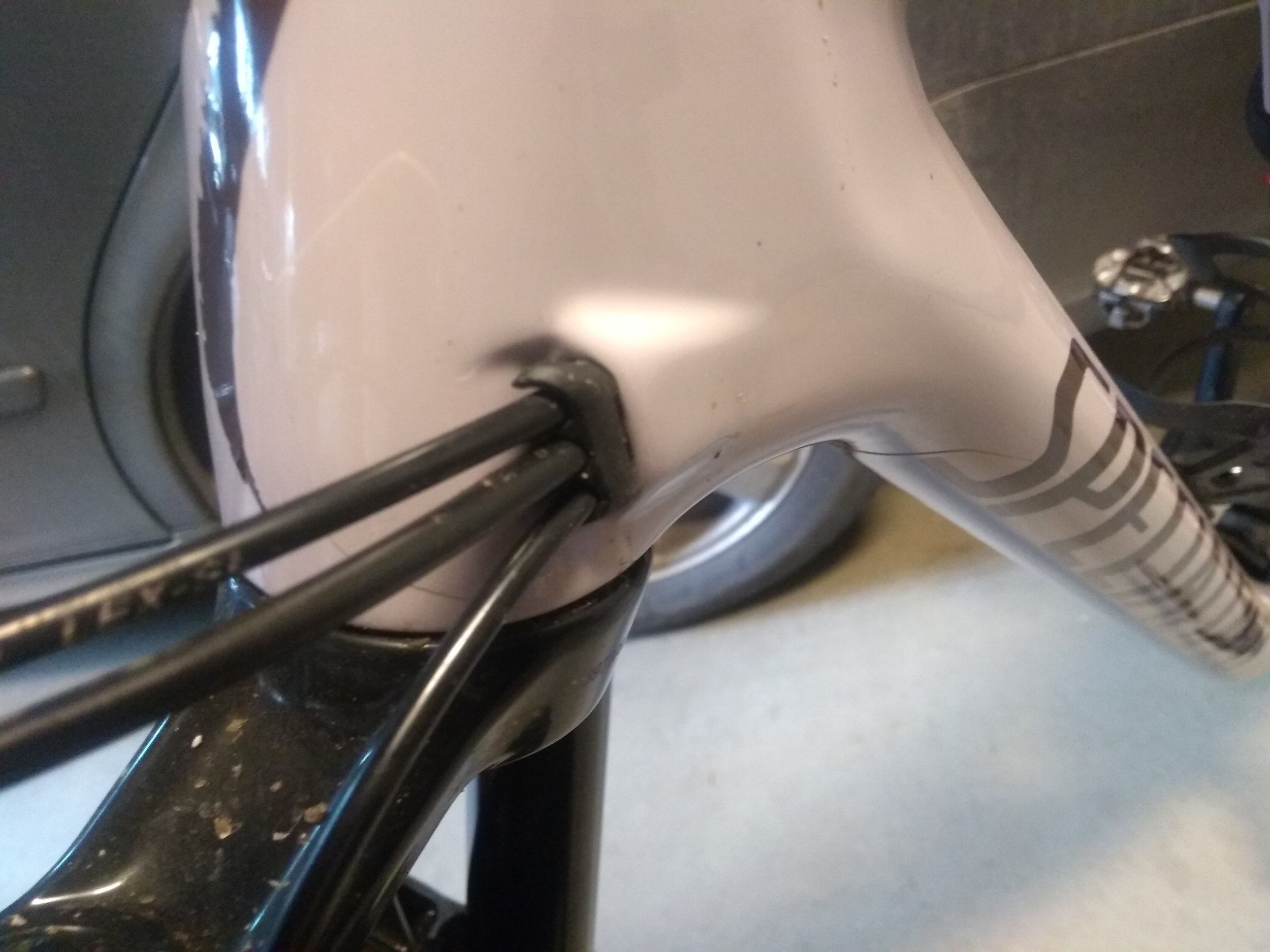

Kul med en review av exakt den hoj jag har. Men någon måste ha missat vid montering för så här ska det se ut vid ramens kabelinlopp.
Specialized Epic - The tråd
Visa bilaga 478327
Ah, ser ju betydligt bättre ut! En petitess kanske men det vore ju trist om det inte fanns ngn plupp där o ramen/kablarna börja skavas sönder. Ska uppdatera i beskrivningen.

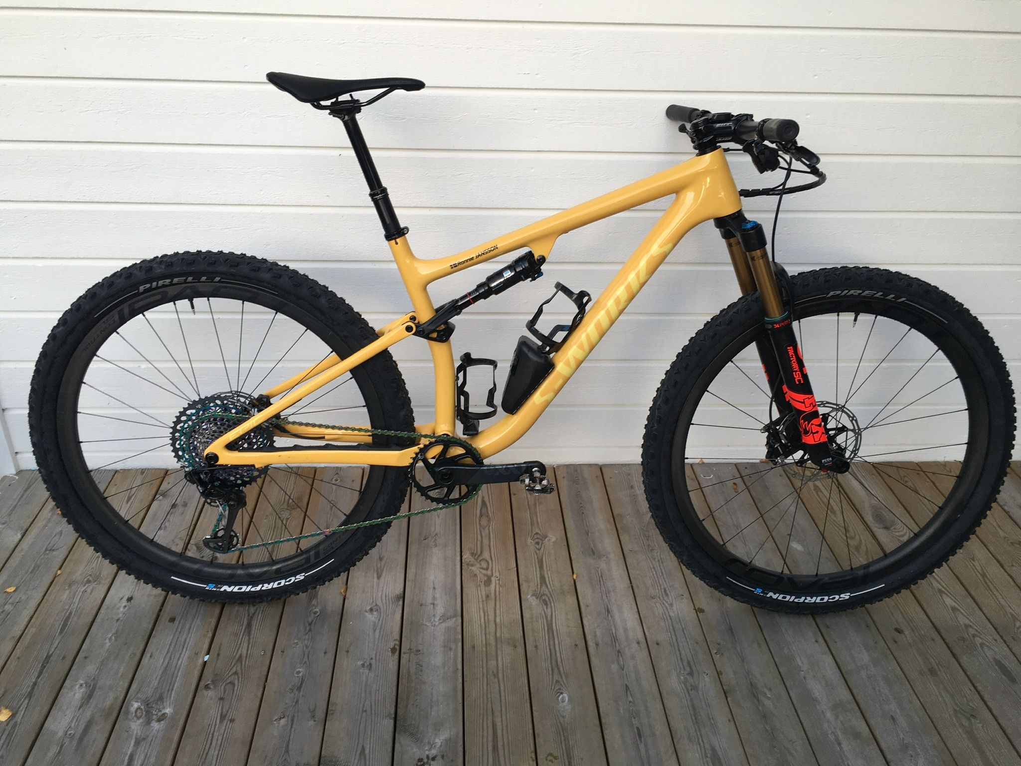

Lyfter verkligen nya Evo’n, verkligen en kapabel allätare. Körde tidigare på en Epic 2021 som är en GRYM cykel och nya Brain som är ännu känsligare och ännu moderna i geon. Byggd för Race!
Vill man pröva något mer åt ”stig-cykel” hållet som inte kompromissar något nämnvärt på race-egenskaperna så är det rätt med Evo.
Har kört en månad nu i Spanien på varierat underlag och är verkligen nöjd.

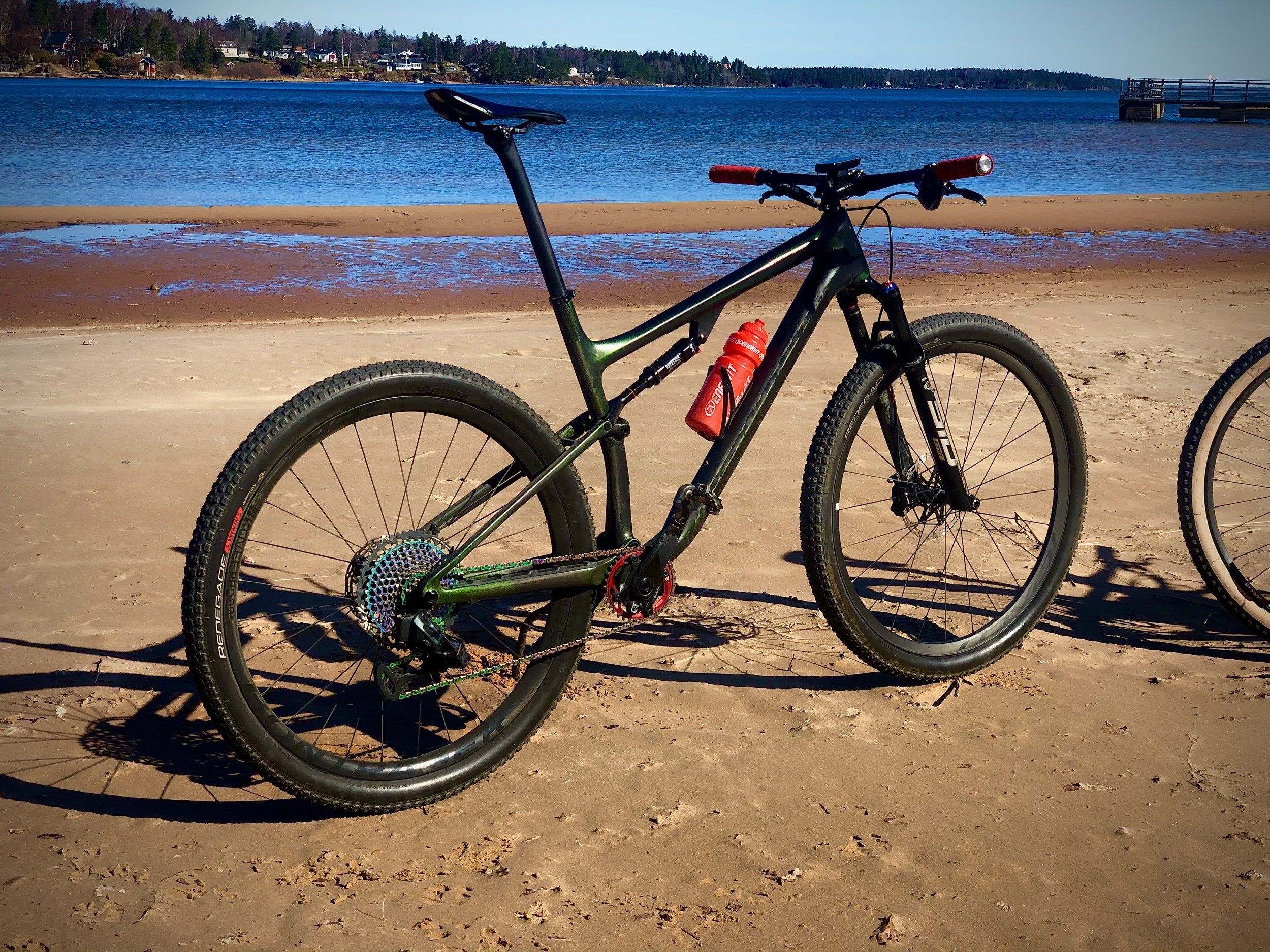

-Jag har en Rock shox Sid Ultimate 120 på och lock-out:ens funktion känns mycket bra. Har tidigare erfarenhet att man kan behöva rycka upp ”sag:en” för att hitta låsningen men det behövs inte alls, inte heller på bakdämparen (RS SidLUXE ultimate). Där kan du sitta ner din SAG och ändå låsa den.-
Bifogar en bild på hur typ svårt det kan vara att bestämma sig.. Evo/ Epic ?

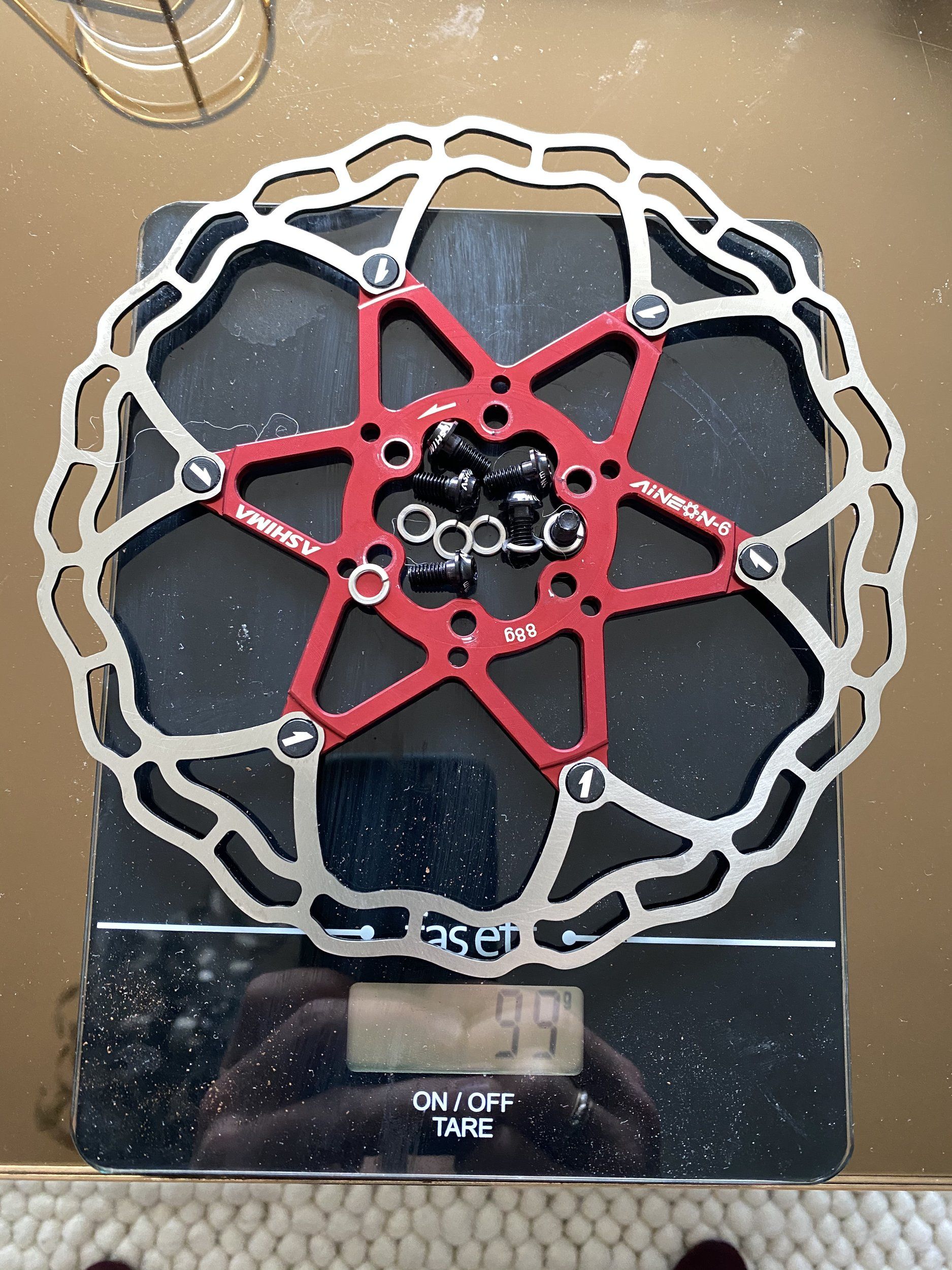

På g att lätta basmodellen lite. Beställde hjul med centerlock men fick 6 bolt.. Men dessa skivor blir både snygga och lätta! Missar jag något att inte kunna köra XTR Freeza skivor, eller gör det väldigt lite på en sån här hoj? Och har man gått på alldeles för klena däck? Vi får se!

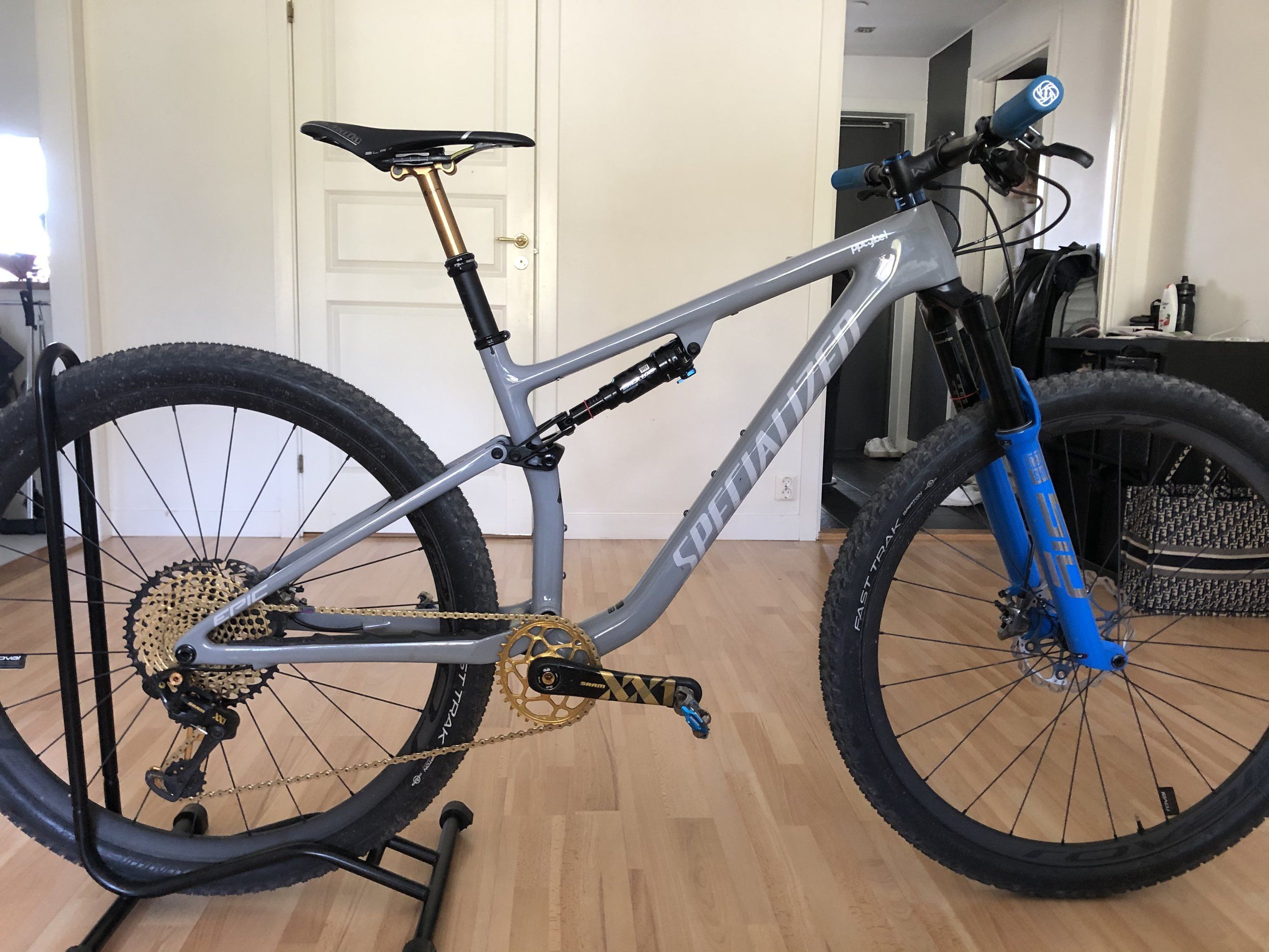

Visa bilaga 480995Epic Evo 2021 med egna utvalda delar. Då var den alltså äntligen klar. Stort tack till Stefan och Henrik på PP Cykel i Sandviken. Idag har den körts för första gången. Helt grym. 9,84 med pedaler. Jag har längtat sedan September och den kändes helt perfekt ?
Den vågen vill jag också väga mig på ;)
Eller vad sitter det för delar på egentligen , tycker inget ser så där megalätt ut..
Vägde en standard 2021 Epic Evo Comp Carbon med plattisar o den vägde 12,5 kg, så det är ju imponerande att komma ner under 10. Gissar att den där gaffeln är überlätt (race day-dämpare?).
