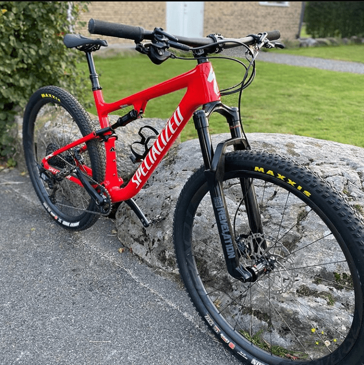

Ja senaste bygget detta blev bra en 2021 Epic comp carbon med roval carbon hjul och 2021 revelation 120mm gaffel samt One Up 170mm dropper 11.3kg som på bilden och med ptn noodels inlägg fram och bak.

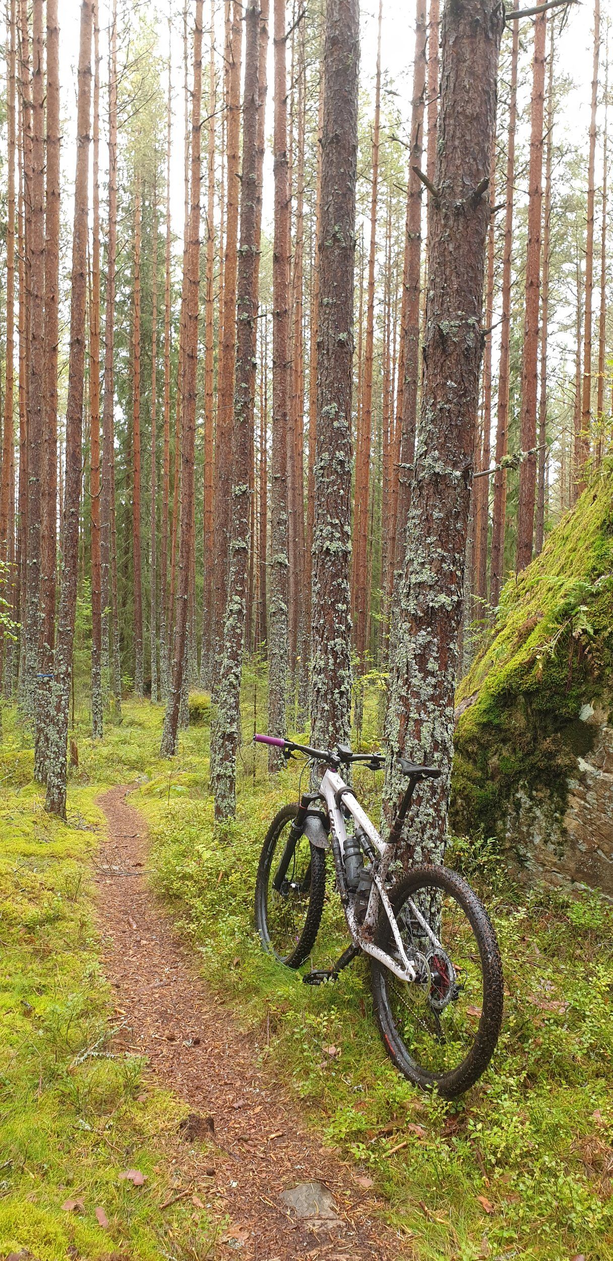

Rastades i Hjulsjö idag, regnade syndafloder tyvärr men sen sprack det upp lite på eftermiddagen och det torkade undan helt galet snabbt.
Cykeln skötte sig enastående och jag är faktiskt rätt impad av originaldäcken även om det mestadels var blött men mjukt då det fanns att greppa på.

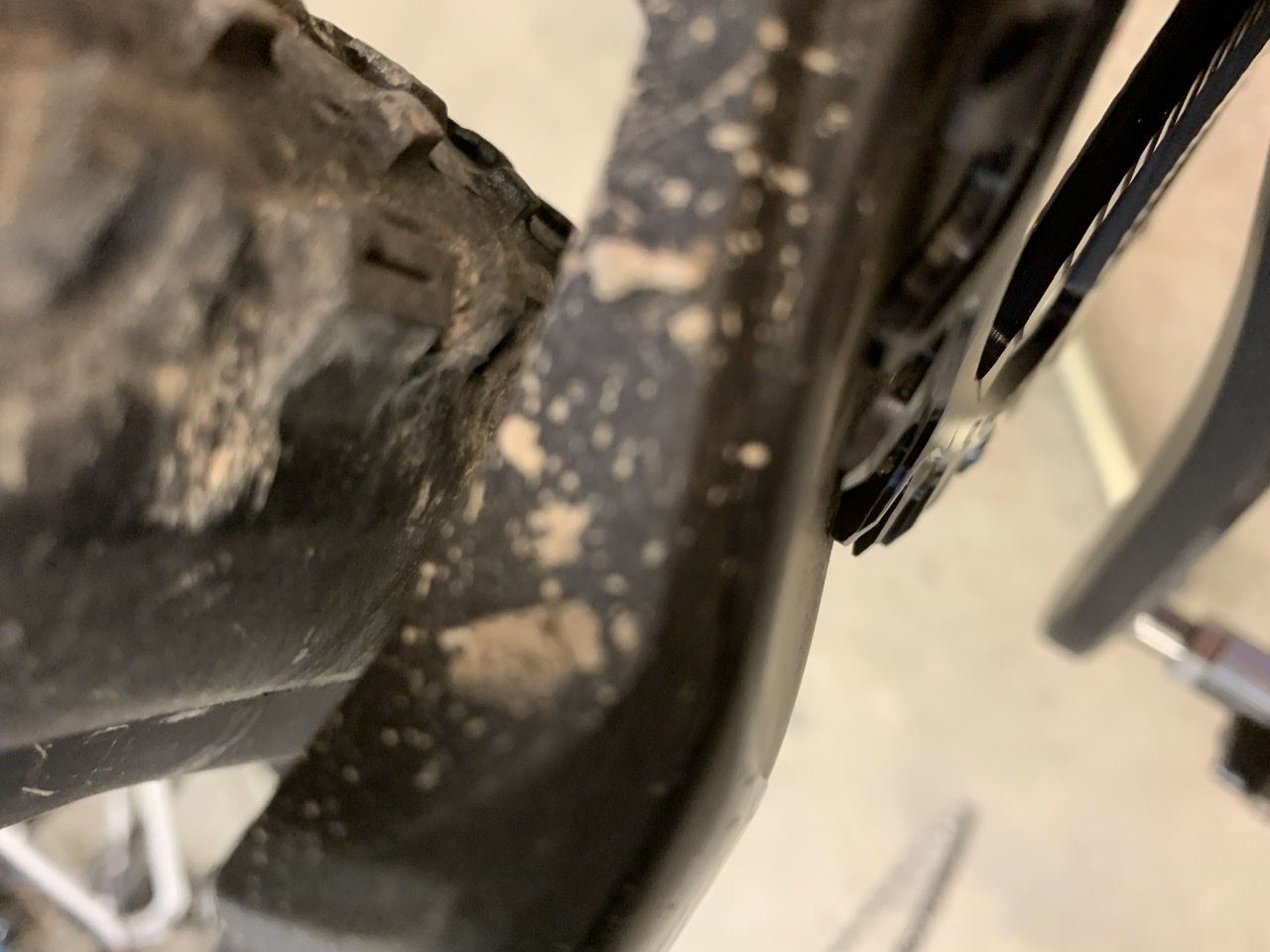

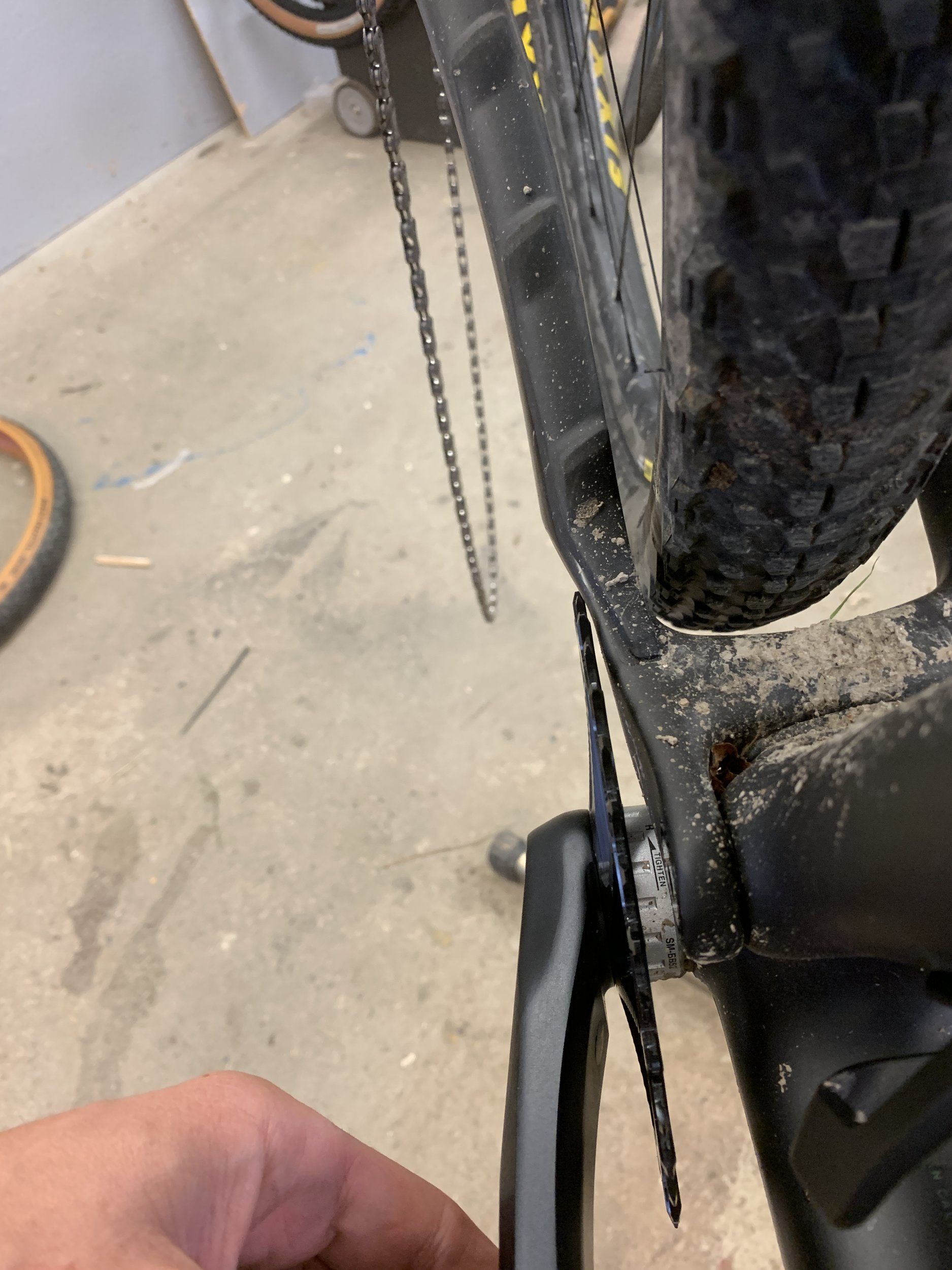

Till alla 2021 Epic-ägare med Shimanovevar, kolla frigången mot vevlagerhuset.
På min såg jag nu när jag roterade kedja att skruvarna till spindeln som DM drevet sitter på gick vanskligt nära ramen så med lite smuts på så slipar det emot ramen.
Det satt en spacer mellan vevlagret och vevhuset och den var tunnare än de vanliga 2.5mm spacers.
Bytte nu mot en "standard" 2.5 Shimano spacer och då blir det lite bättre. Jag ska tillägga att jag har bytt vevparti mot ett med 170 mm armar istället för det som satt på men det jag köpte var ett 7100 Boost så det ska vara samma som satt på från fabrik fast med kortare vevarmar.
Frigången är i alla fall nu mycket bättre och vänster vevarm har gott om splines att sitta på fortfarande.

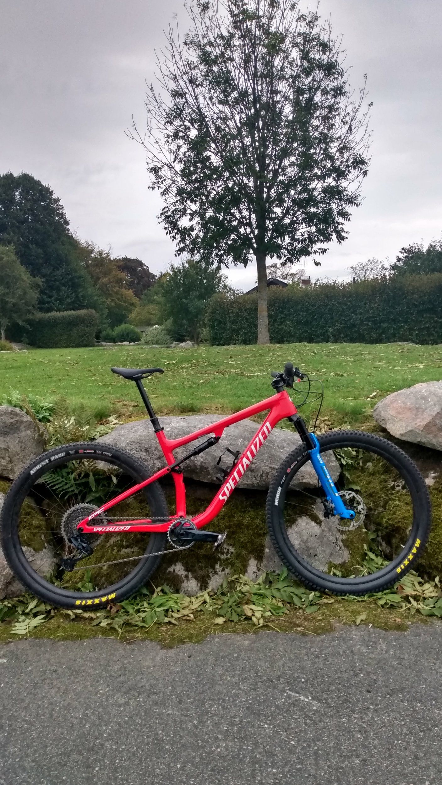

Dags att summera lite si så där knappt 70 mil stigcykling senare. Jag är ruskigt nöjd med cykeln. (Epic Evo Comp med finare hjul och lite småändringar typ sadel, cockpit osv.).
