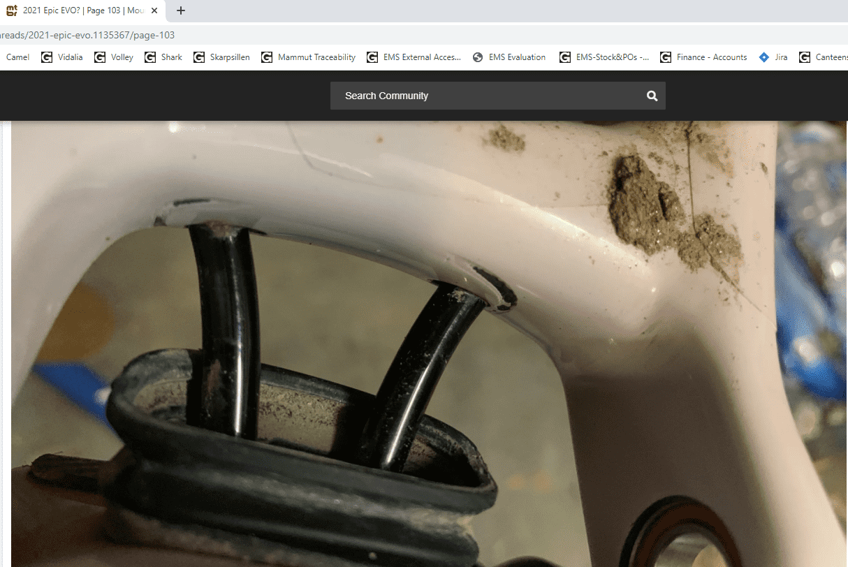

Någon som gjort en skärm till sin evo för att skydda gummimanschetten mellan främre och bakre ramhalvan?
Verkar bli rätt skitigt där, såg nån bild på mtbr där smutsen mellan gummit och ramen hade nött igenom färgen helt.
En användare på mtbr delade en modell för en 3d-print, är det någon här som har printer som kan tänka sig att printa (mot betalning förstås)?

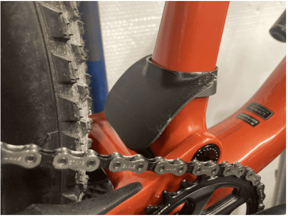

Visa bilaga 511033
Är gärna med och köper en flärp!

Vilket problem som ska lösas med en att avleda smutsen?
Har ni råkat ut för några konsekvenser av att det är smutsigt nere vid gummibälgen?

Visa bilaga 511098
Jag ville undvika det här, tänker att om det är mindre lera som ligger ovanpå medan man cyklar så nöter det inte så mycket.
Jag tror det där är mer beroende av trycket från bälgen och friktionen vid rörelse, för att undvika det skulle jag snarare foliera anläggningsytan. Men i övrigt så tycker jag det är kul att ni exprimenterar och hoppas att ni hittar en bra lösning som gör er nöjda :)
det är mest att det känns drygt att behöva ta isär länkaget för att komma åt att foliera, men egentligen är det kanske bättre. Blir lite lättare så också...
