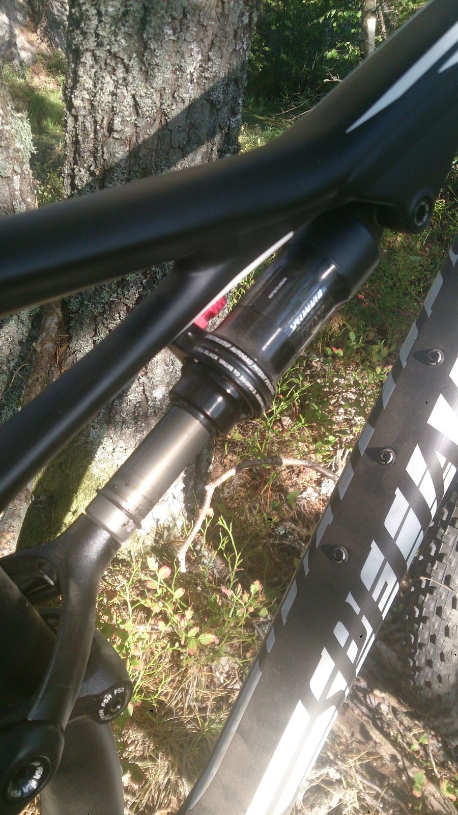

Nu har jag analyserat det här klonkadet i bakdämparen lite mera. Jag har provat att släppa ur all luft och pumpat upp igen och autosagat, men klonket är kvar likt förbaskat. När jag pumpade upp högt tryck i dämparen för att autosaga så la jag märke till en grej. Trots väldigt högt tryck i dämaren så rör sig kolven ca 5mm in i slaget utan nämvärd belastning. Det är som att det är ett glapp där som klonkar. Trots väldigt högt tryck i dämparen (280psi) så kan man trycka in kolven ca 5mm genom att bara sätta armbågen på sadeln. Sedan tar det stopp, och resten av slaget går med förväntat motstånd av det höga trycket.
Detta måste ju bara vara något fel på dämparen? Eller?

Hej jag köpte en ny Epic fsr nu i höstas men har lite frågor som jag hoppas att någon kan svara på.
1.Min bakdämpare fuktar lite, vanligt?
2.Bakhjulet känns glappt, cykeln har rullat ca 15 mil. Går det att dra åt lagret och lösa problemet?

Slappa sa:
3.Som många andra vill jag singel klinga konvertera, bör jag byta till en 11 kassett och i såna fall vilken?
1. Utan att veta i vilken omfattning så ja.

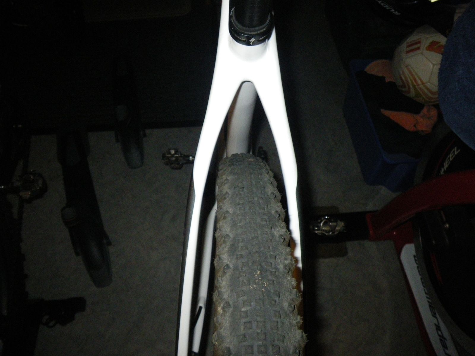

Nån som vet om Schwalbe Ice Spiker Pro Evo 29x2.25" får plats i en Stumpjumper HT Elite Carbon WC 29 2016
Däcket på bilden är Thunder Burt 29x 2.10"

Specialized Epic - The tråd
Stuvarn sa:
De däcken är 57mm på bredaste stället monterade på mina rovalhjul (billigaste alu-varianten, tror det är 21mm innerbredd i fälgen).
jij sa:
Stuvarn sa:
Tack för svar! Har 25mm mätt på fälgutsidan och har 64mm exakt mellan bakstagen så det kanske kan funka då trots allt :)
