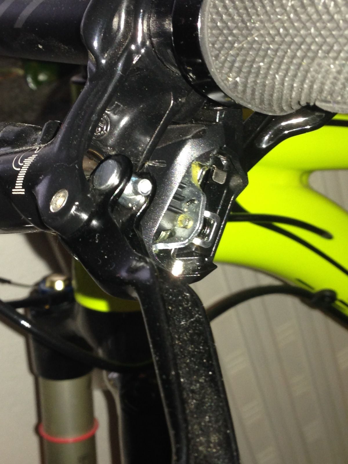

Crashade i slutet av föra året och nu såg att spaken till min X7 främre växel är borta. Kan man byta till vilken växel som helst? Kan jag bara köpa spaken...några förslag?
Detta gäller Epic Comp 29", model 2014.

Kolla i stora yardsaletråden, det är säkert många som har bytt upp sig från x7 och kan skicka dig en spak alt. att du köper ett nytt reglage (x7, x9 och förmodligen de andra tioväxlade också).
Montaget kan vara nog så pilligt så ta det väldigt försiktigt.
