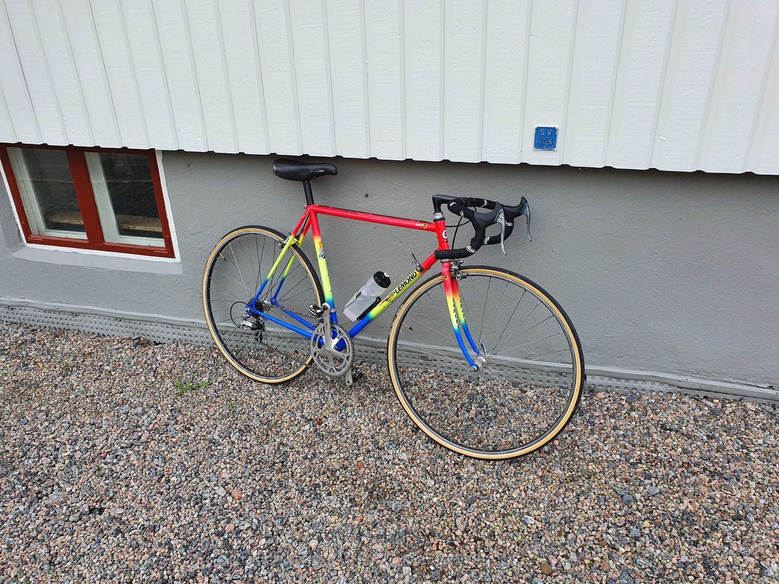

Skruvat ihop en Lemond Ventoux med sent -80 / tidigt -90 tals prylar (förutom vattenflaskan och spd-pedalerna som tjockisen fått låna ut). Något smutsig på bilden eftersom att det började regna, men vad gör väl det när man får trampa lemond :)
Har du korrekt outfit till den också? ;)
Haha, nej, någonstans där är gränsen passerad.
Hehee... Bra kulturgärning i vilket fall! :)

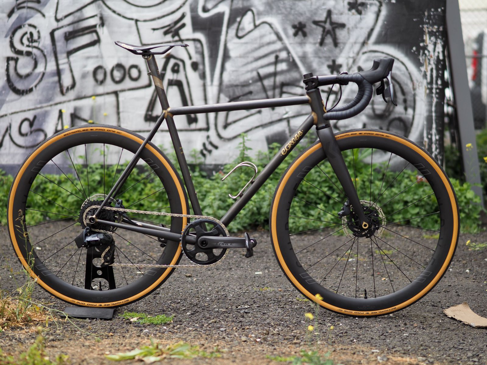

Ännu ett bidrag till ståltråden från mig.
Första gången jag byggt en landsvägsram, och första gången jag byggt med integrerad sadelstolpe.
Är allt lite ledsen att den inte kommer stanna i mitt eget garage.

Egress sa:
Gudars vilken skönhet! Egress bikes alltså, det ska läggas på minnet.

Vad är det för kedja du använt?
Det borde väl vara SRAM:s AXS-kedja?
Korrekt.
Fjärdebrunn sa:
Jag behöver inte två njurar. Byter gärna.
Jag kan kontakta Jean Baptiste och höra med honom om han behöver en tredje. :)
Vippen sa:
Riktigt snygg cykel!
Får man fråga vad den väger in på? Vad är det för hjul?
Tack!
Den vägde in på 8.5kg med pedaler. Enbart ramen ca. 1.8kg
Hjulen är från Curve Cycling. Deras nya G4T-modell. Ett Ett Sex i Stockholm kan ta in dom. https://www.116.se/
Länk till hjulen: https://www.curvecycling.com.au/collections/wheels/products/g4t-all-road-wheelset
