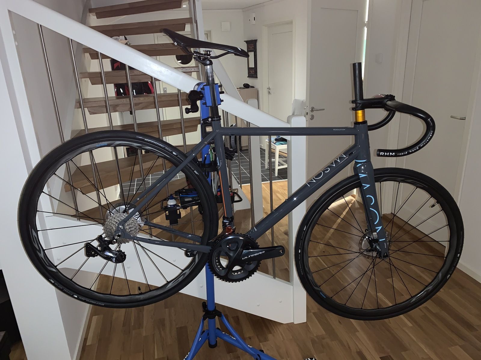

En Mason resolution 2 blir till.
    262.1 KB · Besök: 271

Don’t. Do. This. To. Me. Jag hade ju nästan bestämt mig för att inte köpa ramkit från Mason för att bygga en ny långcyklarcykel... Och om jag skulle köpa ett så skulle det bli Definition i alu, men nu blir man allt bra sugen påven ny stålis. Vilken storlek är det?

Klart du skall bygga ;)
Funderade på definition men kom fram till att 250 gram i viktskillnad är försumbart för mig och jag gillar stål.
Det är en storlek 52

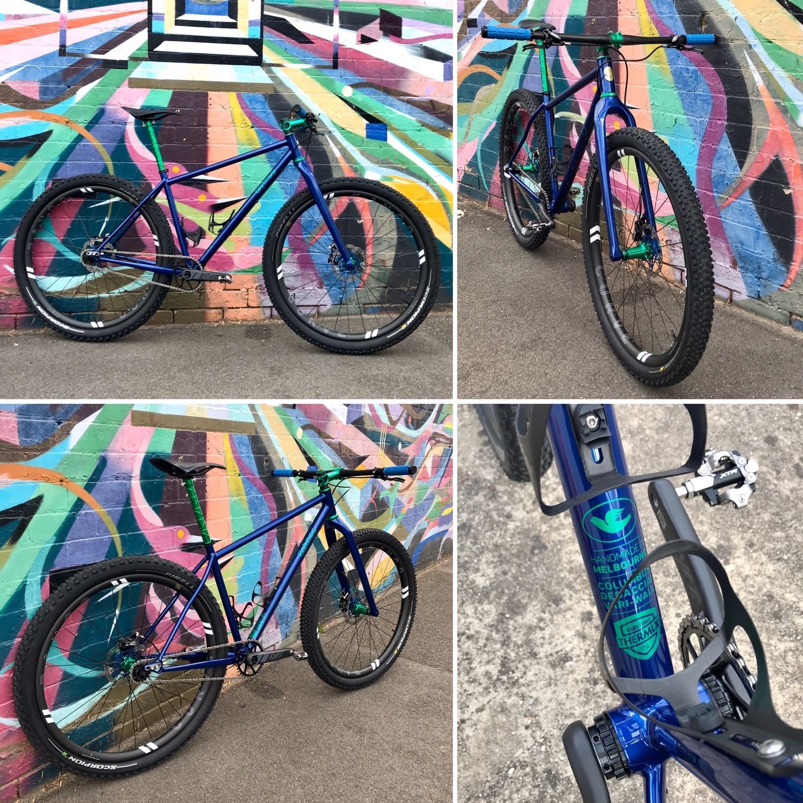

Ni får säga till om ni tycker jag spammar för mycket stålcyklar här...
Senaste som blev klar.
Ram och gaffel i samma stil som min egna ss29er, men denna fick en drös gröna delar från Tune. Allt enligt önskemål från ägaren som kommer få se den för första gången på Söndag eftermiddag.

Det är okej!
Eller kör en egen tråd med alla dina fantastiska byggen?
En dag ska jag också pröva mina vingar och bygga själv. Tills dess tar jag gladeligen emot inspiration från dina projekt! Alltid snyggt!
Börjar det bli business av det nu?

SÅ enormt läckert, förstår varför en bra stålram kostar flis, skapar enormt habegär! Bra jobbat!

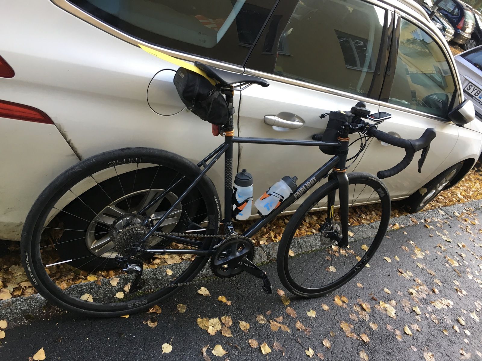

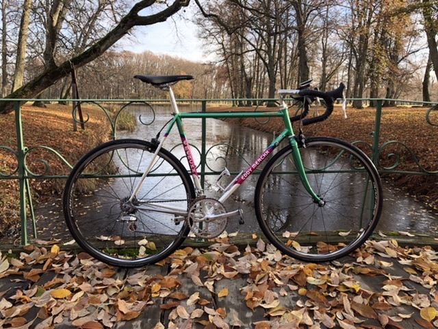

Första bidraget till tråden! Mitt senaste budgetbygge, inte i närheten av lika fint mycket som vissa andra cyklar här, men jag gillar den. Ihopsatt av en skräpig gammal Kona-ram som fått lite ny färg, samt delar som jag mestadels hittat på k&s det senaste året.
Här ute på härlig runda i höstmyset!
    922 KB · Besök: 160

Fin!

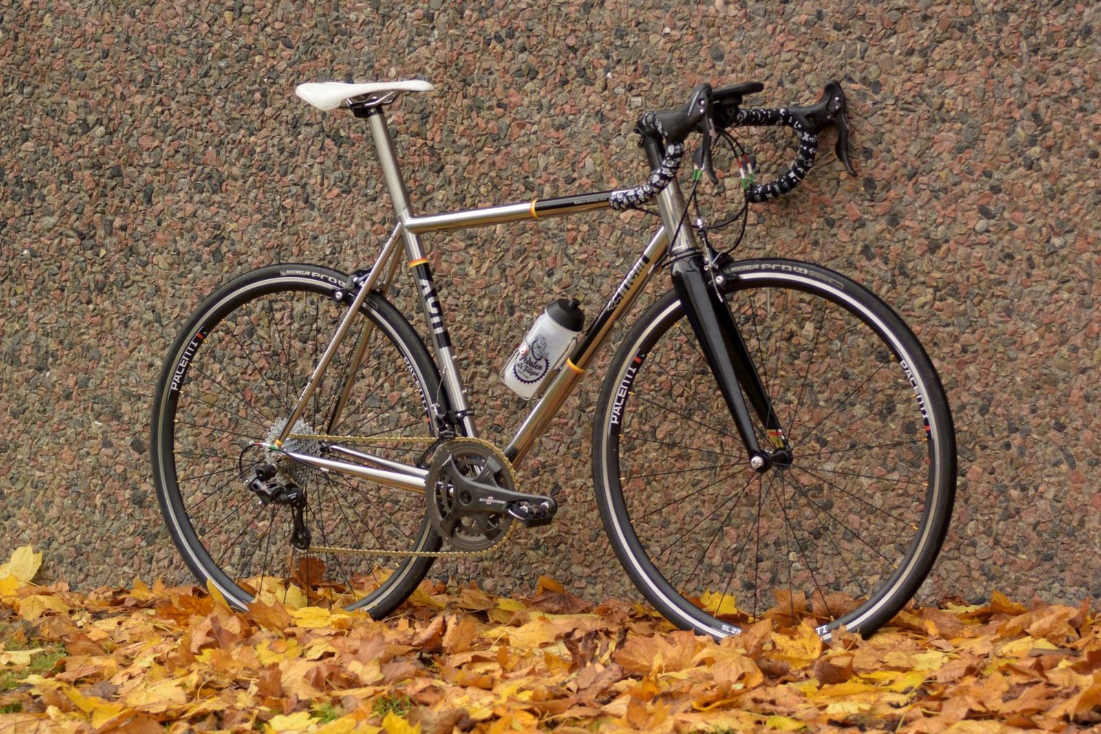

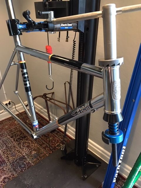

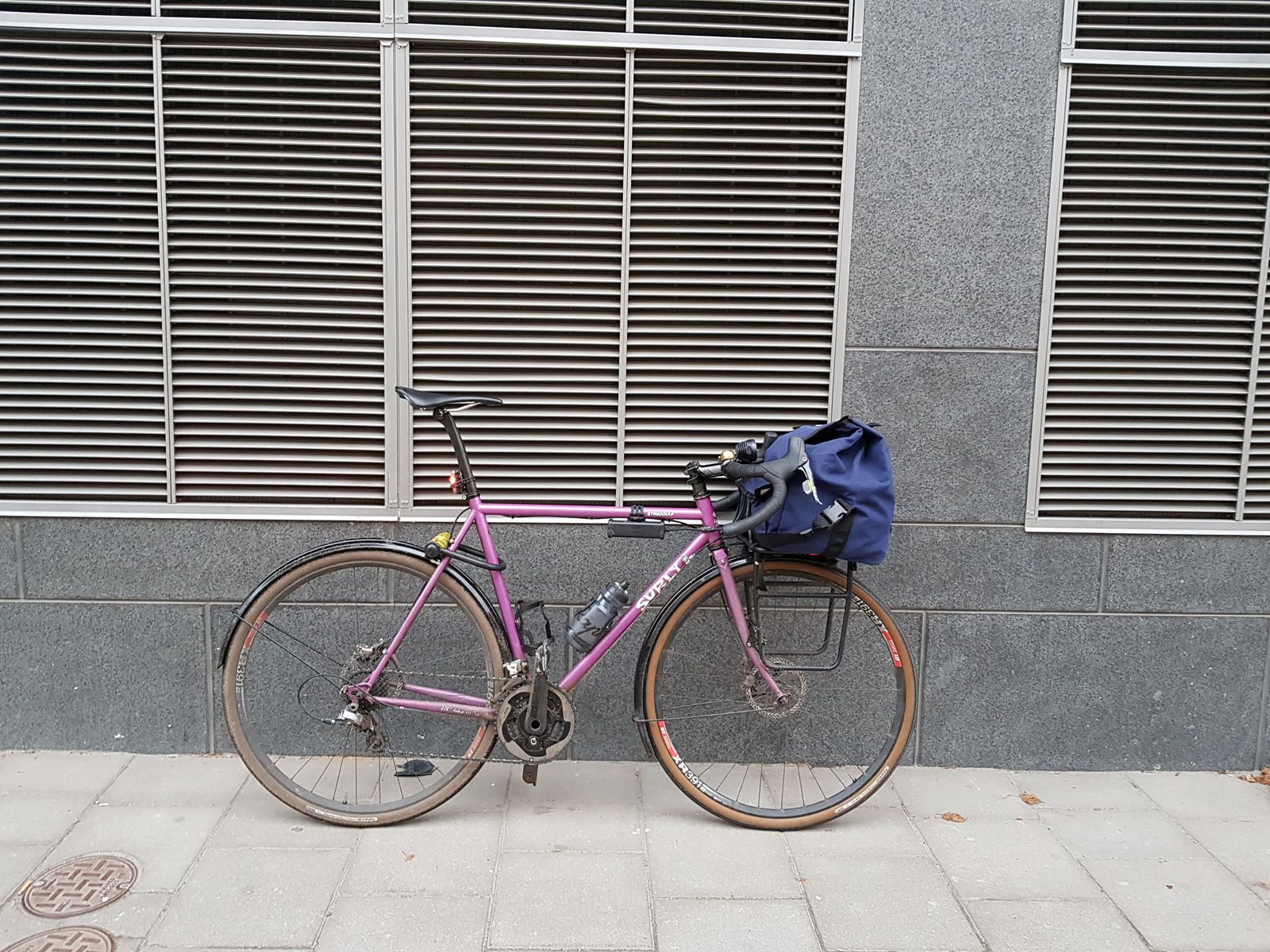

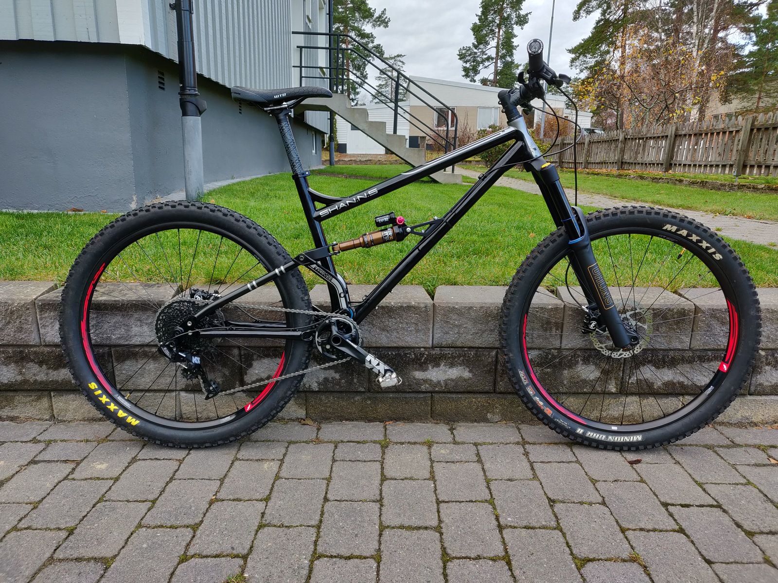

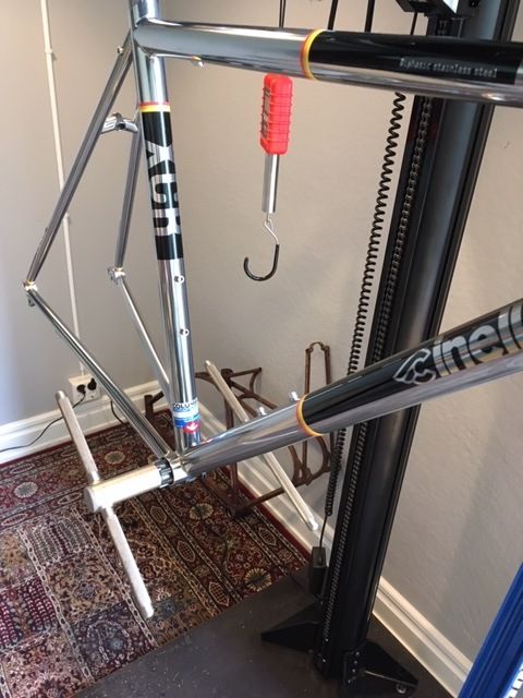

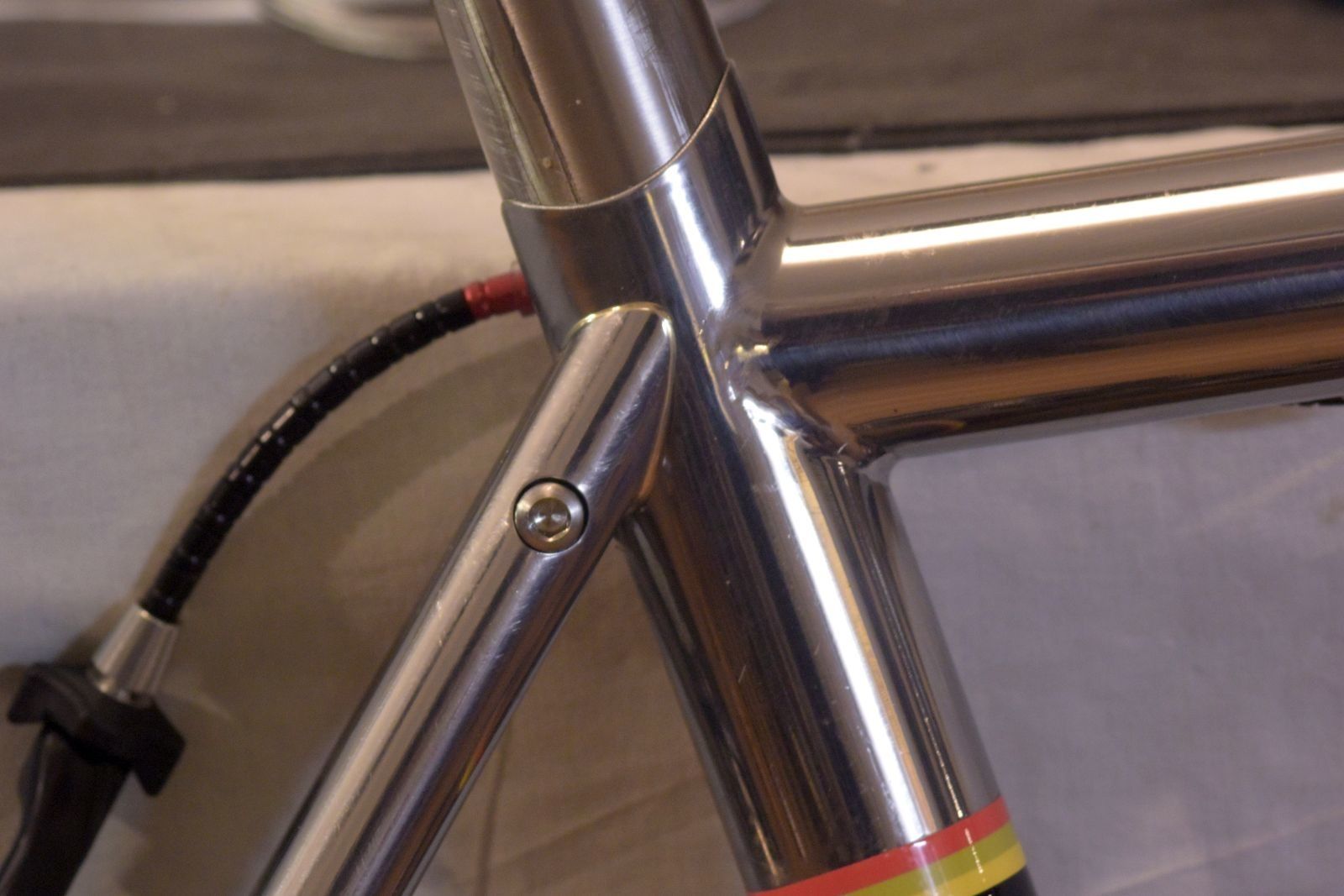

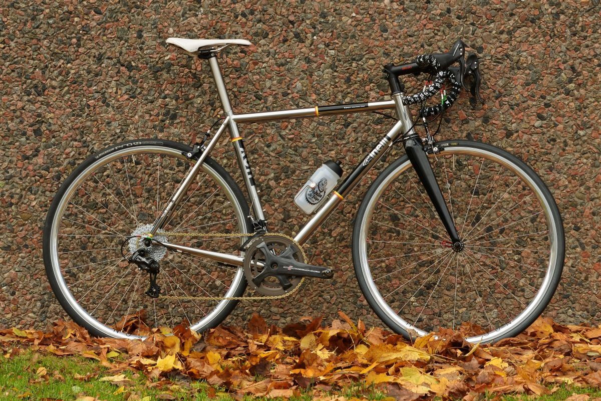

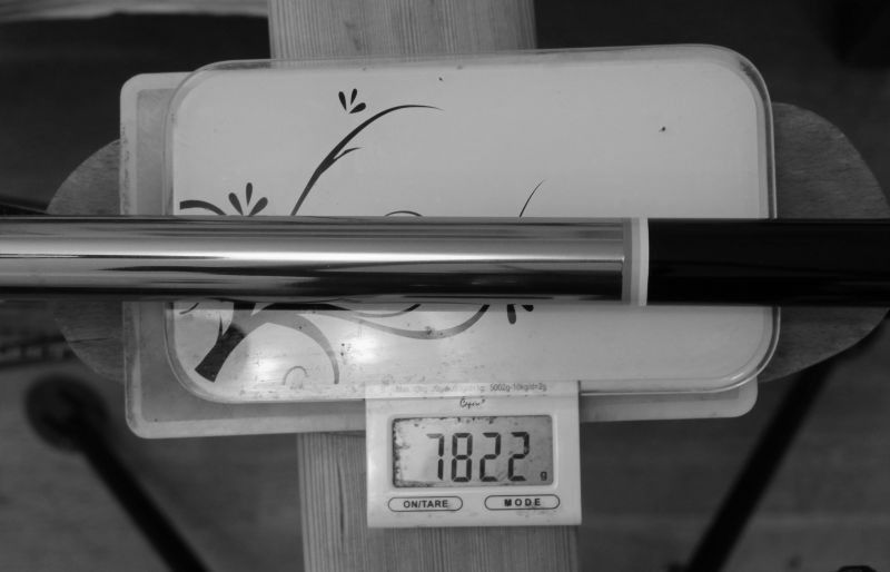

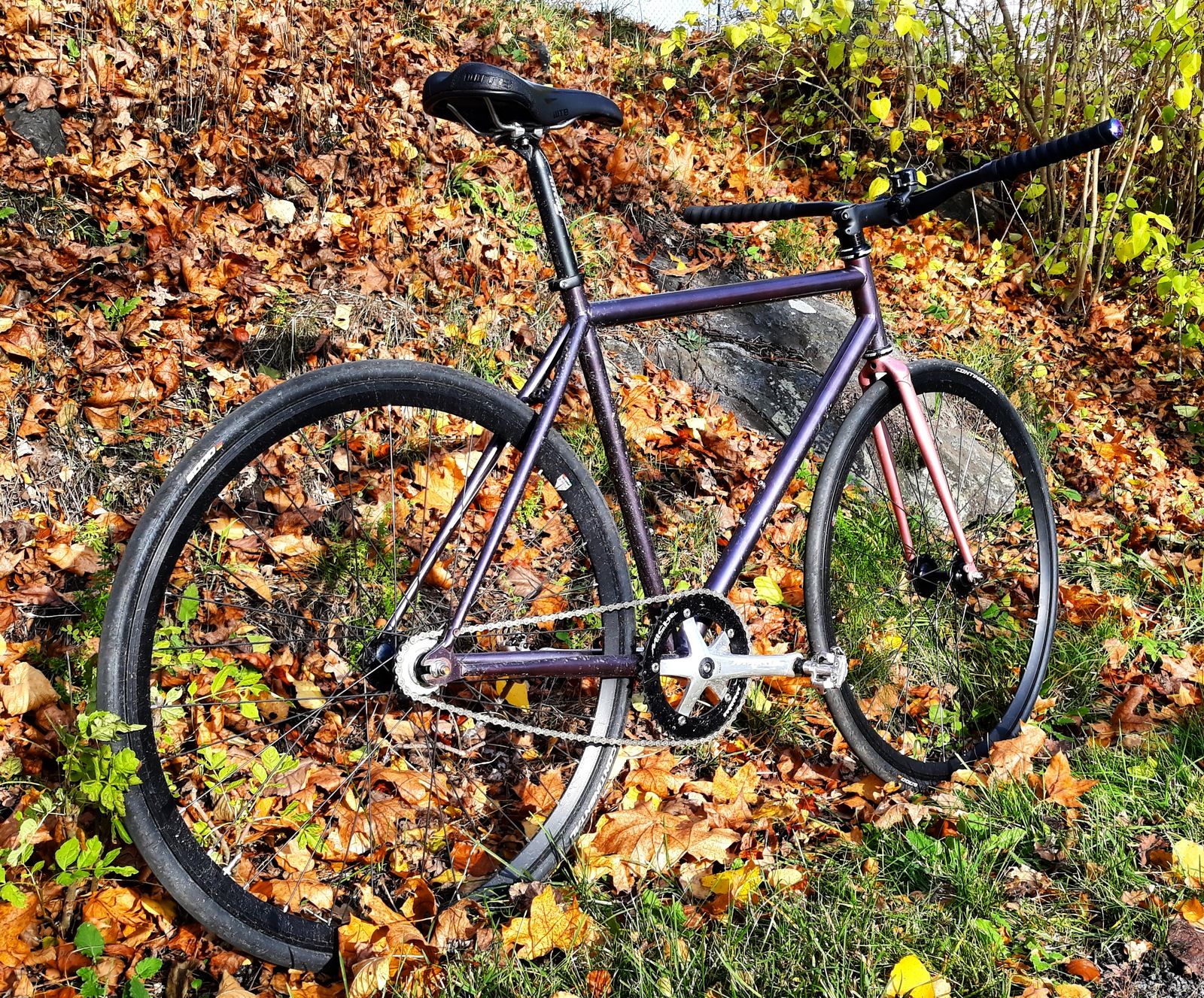

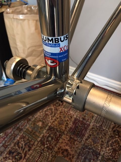

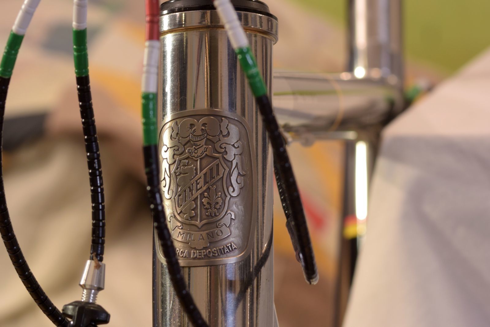

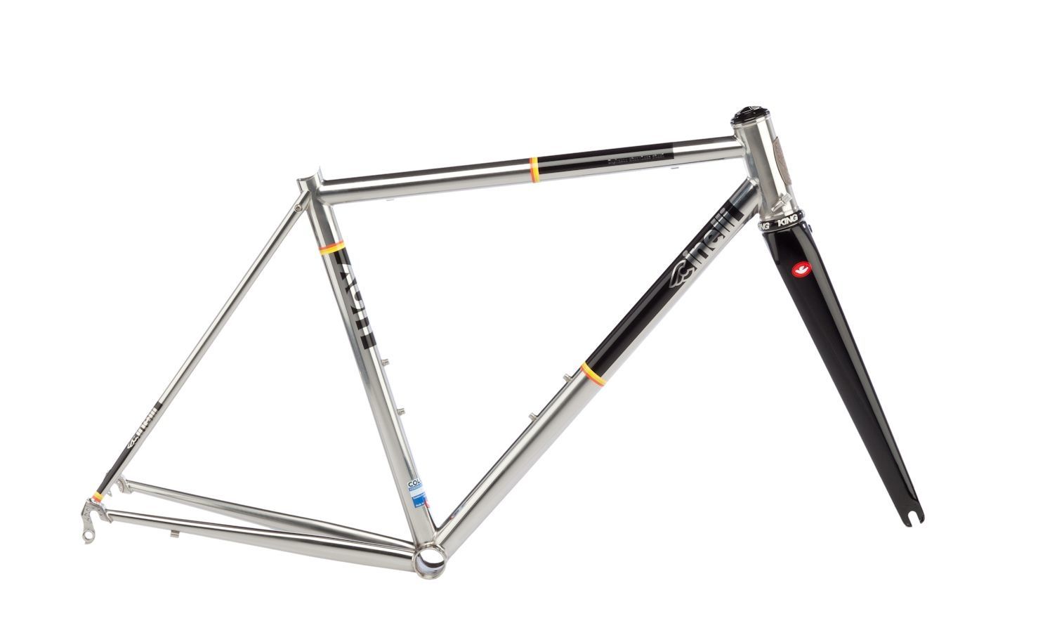

Bästa sättet att övervinna en frestelse är att falla för den, och frestelsen av en ny racer i rostfritt var oemotståndlig. Efter en sondering av marknaden blev det till slut en Cinelli Xcr . Saker som bidrog var geometrin, finishen, ett modest pris och den snabba leveranstiden, bara 3 månader.
Valet av gruppset var enkelt, nånting annat än Campagnolo Record var otänkbart. Nja,Super record då, men jag ville undvika keramiska lager. Sadelstolpe blev en PMP för att matcha ramen. Cinelli fick oxå stå för styre, styrstam och linda. Sadel och hjul blev nåt jag hade liggande.
Det nödvändiga förarbetetet på ramen, som brotchning och planing av vevlager- och styrlagerhylsa, styrlager (Hope) överlät jag på Martin på Pedalen och Fälgen. Styrlagret rekommenderades av Martin som även monterade vevar och styrlager.
Efter Martins insats återstod lite enkelt arbete: montera bromsar och växlar, styre och styrstam; naturligtvis var Hopes expander några tiondelar för bred men lyckligtvis medföljde en originalexpander från Columbus som passade. Jag har länge föredragit Nokons kabelhöljen, inte minst för den bättre bromskänslan dom ger, men det är ett pilljobb av guds nåde, speciellt eftersom jag ville ha färgade inlägg i höljena. Campas bromshandtag, behöver man säga mer? Styrlindan , Cinelli har en mönstrad Mike Grant som visade sig vara asymmetriskt mönstrad - gäller att börja i rätt ända. Sadel blev en Selle Italia SLR Superflow som jag har haft sen tidigare, borde kanske varit en svart. Flaskhållare blev en Elite Ciussi rostfri, inte den lättaste men funktionell och matchar ramen. Hjulen, ett par Pacentifälgar på BHS-nav (egentligen Bitex RAR12/RAF12) och Sapim CX-Ray/ Sprint som hade gått några mil tidigare. Däck: jag har kört på Michelin sedan stenåldern. Egentligen borde det vara ett par ca 30mm högglanspolerade fälgar med dito nav och blanka ekrar skodda med nått italienskt, men det är nåt som framtiden får utvisa. Var får man tag i ett par lätta blankpolerade 30-35 mm fälgar i aluminium?
    59.4 KB · Besök: 225
    63.7 KB · Besök: 183
    61.4 KB · Besök: 182
    56.2 KB · Besök: 213
    97 KB · Besök: 192
    202.9 KB · Besök: 199
    201.8 KB · Besök: 225
    498.5 KB · Besök: 251

Det där är en snygg cykel!
Tror den skulle passa ännu bättre med att par halvlåga kolfiberhjul.

Ett par Bora 35or skulle iof smaka, men besväret att byta klossar vid hjulbyte avskräcker. Jag vill oxå framhäva att det är metall i huvudsak (om än massa kokos i Record-setet) och ett par välpolerade fälgar skulle kunna framhäva ramen mera. Jag har ett par Archetype stående, mycket snygga och välgjorda fälgar ,men... Funderat på Linlin XR31 som finns polerade men var? Drömmen vore annar Aforce A33 som bara finns svarta eller

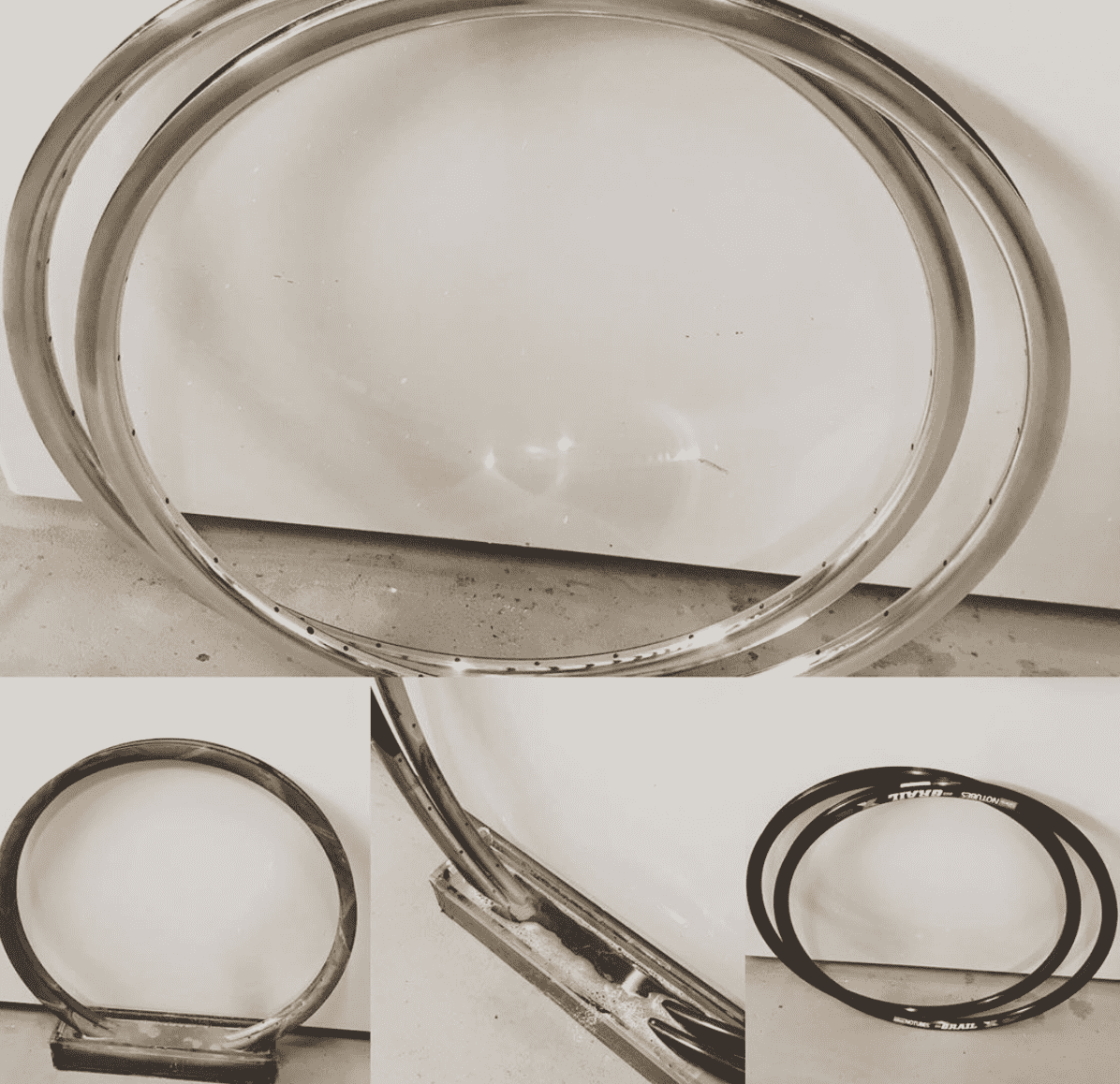

Kaustiksoda och polerpasta öppnar dörrar. Circle Customs lyckades hyfsat med sina Stans Grail. Men visst borde det gå att hitta något färdigt.
