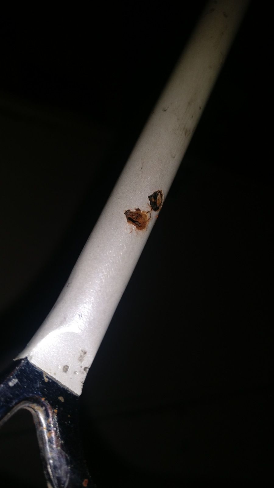

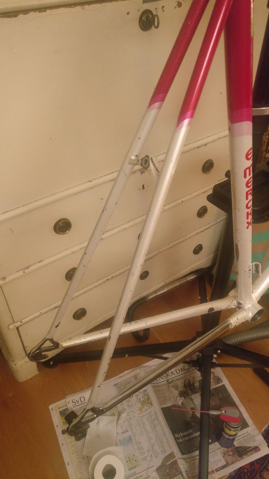

Har en byggtråd där jag beskriver mitt försök att bygga ihop en stålracercykel. Men nu har jag kommit till ett ytterligare problem.
Dräneringshålen var igentäppta i sadelstagen, och jag märkte att det skramlade inuti stagen.
Jag såg en färgbubbla nederst på det vänstra staget, och det visade sig att det var ett rosthål jag hittat.
Skramlet inuti stagen är rostflisor, de har rostat inifrån av kondens. Det är ett litet större hål, och två mindre. Höger stag har inget rosthål, men det skramlar mycket därifrån också.
Vad hade ni gjort för att rädda cykeln? Skulle ni ha låtit det vara? Eller bytt stag som jag har fått ett erbjudande om?

Vad skulle det kosta att byta stag?
Om det är rosthål i stagen skulle jag undra var mer det finns att hitta bakom lacken. Nä om jag inte vore väldigt emotionellt fäst vid ramen skulle jag hitta en annan. Jag har haft många merckx corsa extra själv. De brukar sälja för ca 2500-3000 i bra skick, dvs fin lack med några skavanker och utan rosthål. Det kanske iaf kan vara en bra datapunkt för dig när du resonerar kring projektet.

Jag har bara trampat av en stålram i mina dar, men det var en rätt odramatisk händelse. Ett sadelstagsbrott kanske kan vara värt att ha med i riskkalkylen?
Bygg upp cykeln, testkör under säkra förhållanden, så har du något att cykla på tills drömramen hittar hem till dig. Så hade nog jag gjort, speciellt med tanke på att det här annars är den andra ramen du får kassera.

Jag vet inte riktigt vad det skulle kosta, det var alias "frankfurt" här på happyride som erbjöd mig det om jag ville.
Jag tycker inte riktigt om att ha någonting halvdant, det ska gärna vara helt och bra funktionellt. Annars känns det inte så kul.
Så antingen blir det nog byte igen, eller att byta stagen.
Var kan jag leta efter en ny fin ram, om de brukar säljas då och då?
Jag skulle nog ta hjälp av Frankfurt om avståndet inte var allt för stort mellan. Kanske visa hur det ser ut och agera därifrån. Att ha en cykel med bytta sadelstag är ju också ett sätt att sticka ut från mängden. Men det är väl mest en kostnadsfråga. Kändes inte som Frankfurt erbjöd hjälp för pengarnas skull.

Frankfurt e nice. Hjälper han blir det säkert bra. E ju oxå ngnting härligt med att renovera o bevara en gammal cykel så länge det funkar inom kostnadskalkylen.
Jovisst är det så! Har ingen direkt uppfattning om vad sådant kostar bara. Litet tight I cykelbudgeten är det nu när jag precis köpt hjul.
Hoppas resten av ramen är fin inuti. Där är det ju ventilerat iallafall, med ficklampa ser jag att det är litet brunt grus och fläckar i de rören också, men inte lika farligt vad jag kan se.

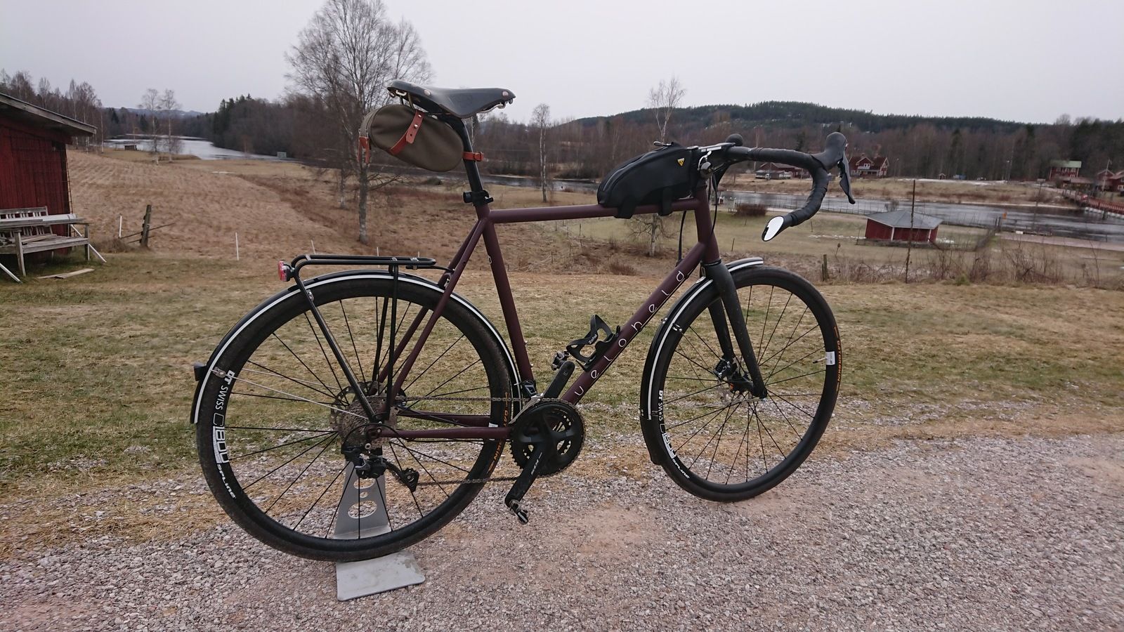

Snart klar! Ska bara linda styret och montera pakethållaren. Sedan är den nya gravel/pendlar cykeln klar. Tog ett tag att bygga men känns helt ok nu på första turen. Måste dock fixa lite med hoodsen och sadeln.
Hur mycket av resterande ram kan du se? Det är ju inte så mycket att arbeta med om resten av rören ser ut på liknande sätt.

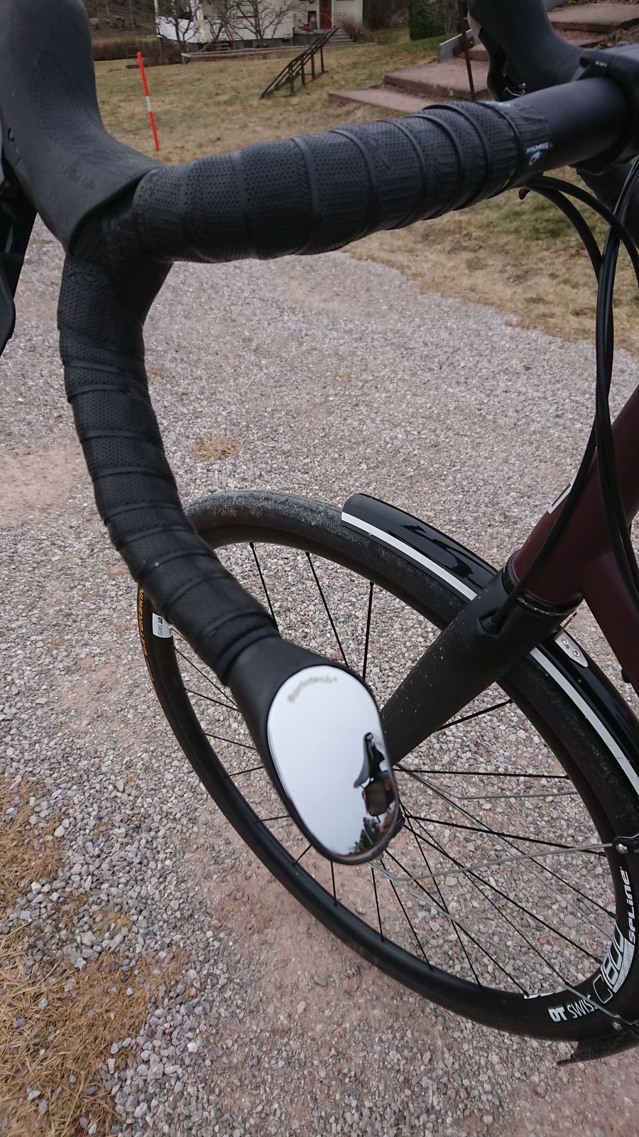

Nu är dem helt klar!
Ok kan bli bättre på att linda styret och jag vet att backspeglar är no no. Men pendlar man på landsväg är det skönt att ha. Nu får vi se hur det funkar mina 27 km till jobbet när vardagen åter slår oss i ansiktet. ?

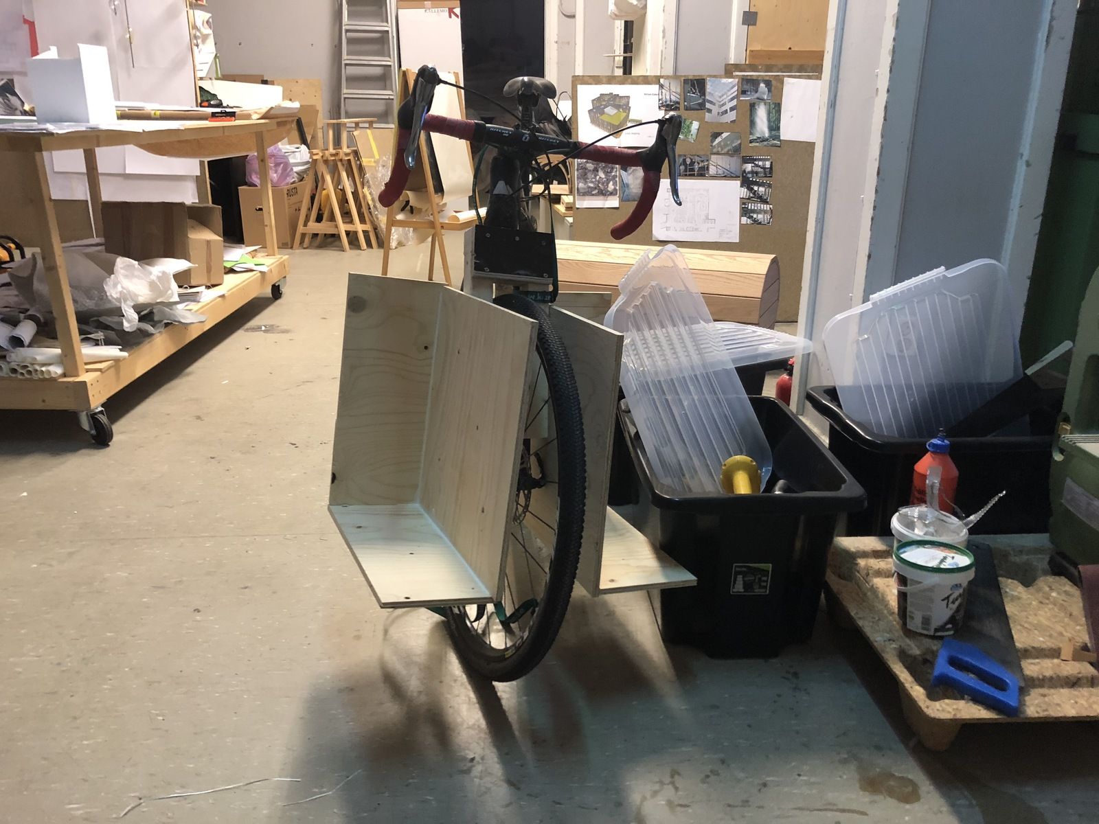

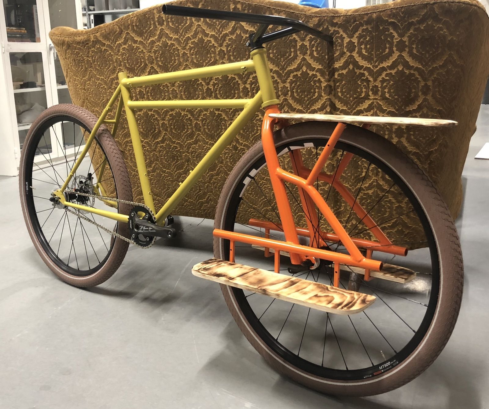

frankfurt sa:
Jag byggde en cargogaffel under julen.
Blev 800 gram tyngre men kan lasta två barn eller typ tre matkassar. Återkommer efter första testrundan.
Massivt, och snyggt!
Är det bara vinkeln, eller är fotplattan placerad ganska långt bak? Sitter barnen med ryggen åt färdriktningen?
Stål!
Barnen ska stå och surfa på sideboardsen. Eller en kan sitta.
Ska byta mot två pensionerade skatar som jag tänkte fräsa till lagom storlek. Då kör jag med lite nose och tail.

frankfurt sa:
Riktigt cool idé.
Kan eventuellt ge rätt intressanta väghållningsegenskaper med två barn lastade.
Byggde en pakethållare med lagom storlek för en platta öl för en tid sen, och det är minst sagt märkbart när den är fullastad. :)
Men med rätt rake och trail så är framlastade hojar riktigt bra enligt många!

Gurra G sa:
Intressanta speglar. Vad är de för några och var finns de att köpa?
Jag har med åren blivit rätt stel i nacken och har ibland svårt att vrida huvudet tillräckligt. Hörseln är inge’ vidare den heller...

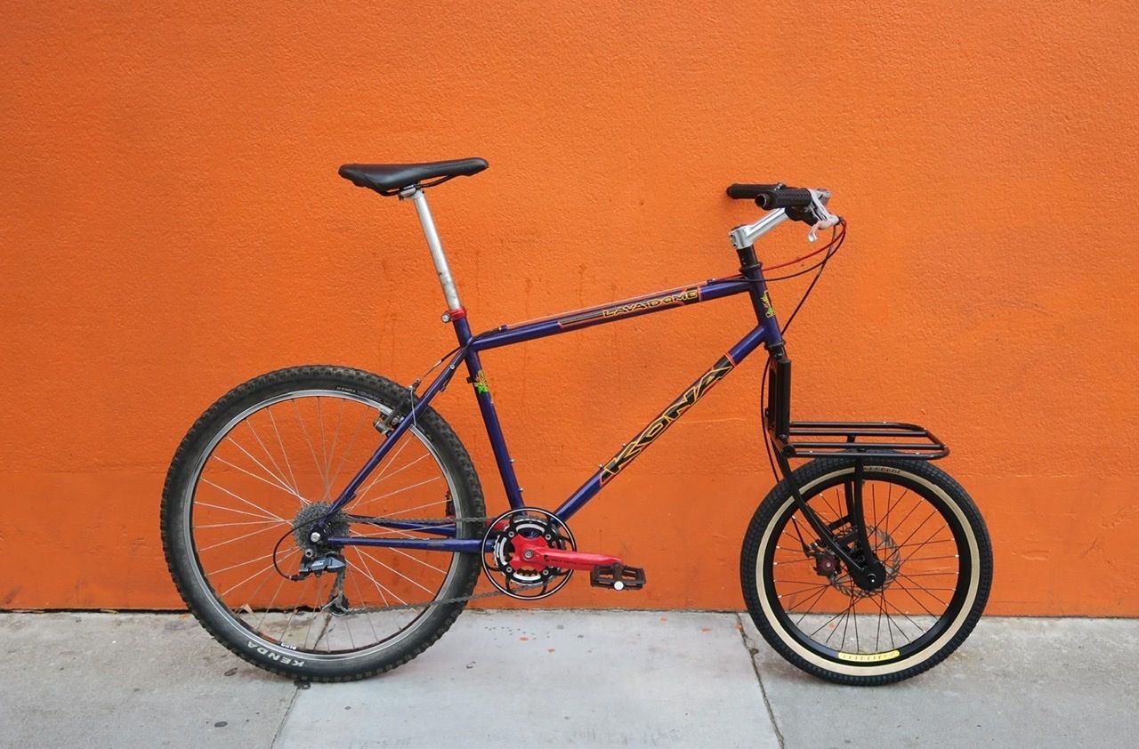

jolov sa:
Crossmax sa:
jolov sa:
Är lite nyfiken på hur en sån här gaffel känns. Konceptet känns ju rätt kul
För mig osökt att tänka på:
AC måttet är motsvarande standardgaffeln, men gaffelns rake är väl lite annorlunda för att minska trailen och göra den lite trevligare som frontlastad
AC är inte samma men AC + hjulets radie är samma.
Alla som jag pratat med som kört sån gaffel tycker det funkar kanon. Både Crust som har sin Clydesdale och danska Redfox verkar ha bra versioner. Redfox är custom och byggt i danmark för samma peng som att importera en Crust.
Min gaffel är nog OK med last på sidorna men flaket kan nog bli problematiskt med mycket vikt. Försökte centrera vikten över axelns lodlinje. Jag byggde en testrigg i trä och flyttade runt vikten på min grusventyrare innan jag svetsade. Men det är nog mest killgissarnometri ändå.

Pfaff sa:
Gurra G sa:
Hej!
Köpte från SJS. Sprintech heter de.
https://www.sjscycles.co.uk/accessories/sprintech-racing-road-mirrors-black/

Fan, ni är ju helt galna :D
Jag byggde en cargo/surfplatta till barnen under julen............
Det är ju så sjukt bra!!!
Ni är galna, men på rätt sätt !!!
Det är ni som får mig att känna hopp inför framtiden :)
Det är SJUKT bra!!
