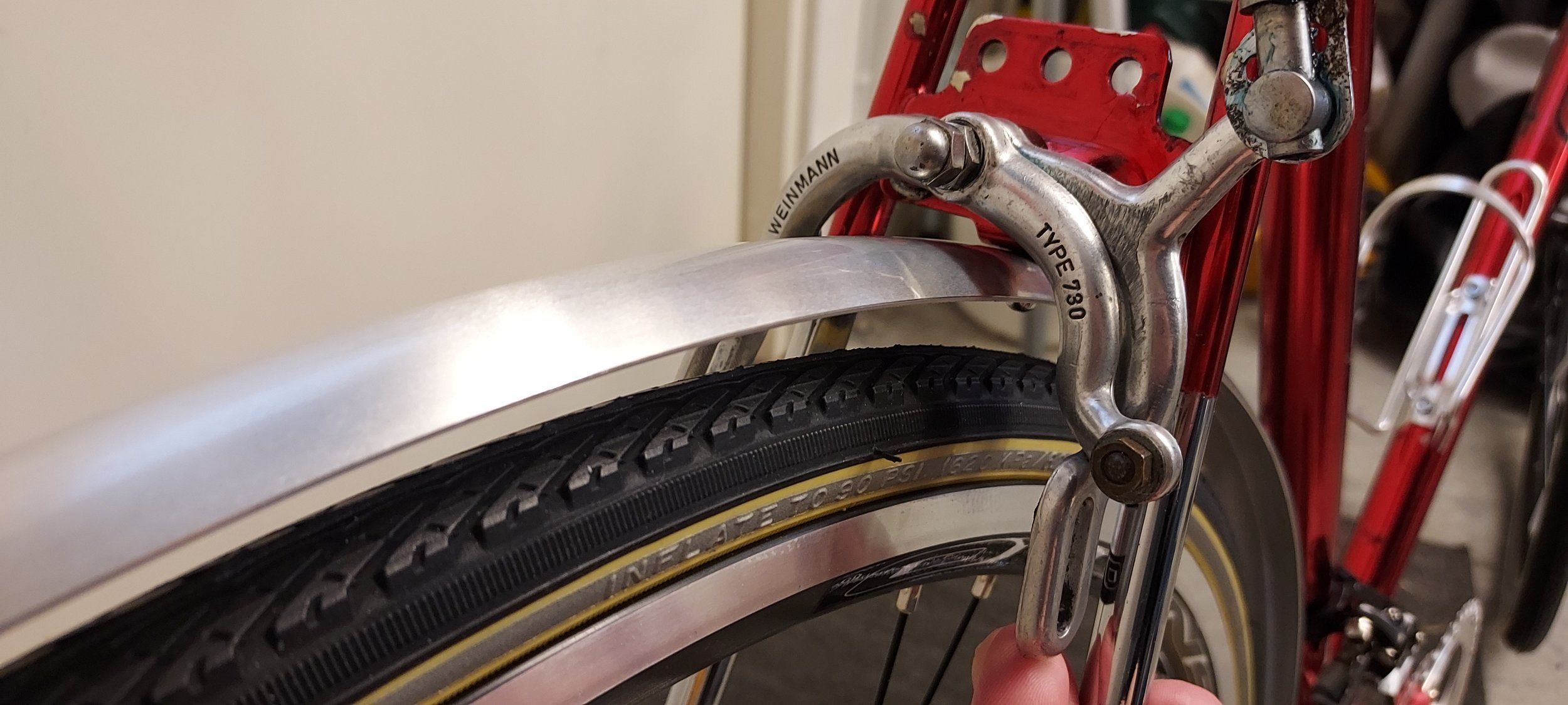

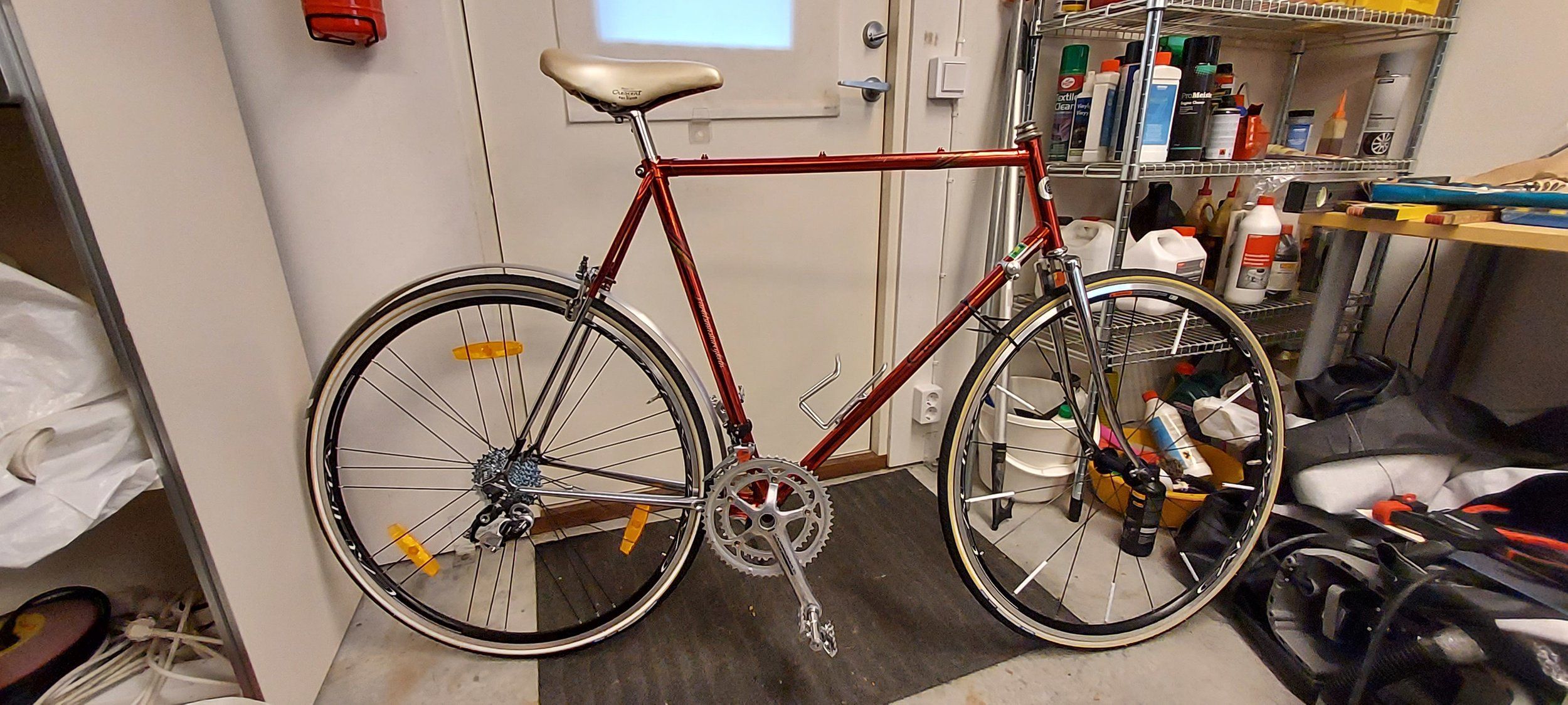

80-tals Crescent-räcer har plats för skärmar...
    406.8 KB · Besök: 78

Vad är det för cykel? Den ser ut att förtjäna en helbild!
Det är en 309 Competition som jag håller på att bygga med Campagnolo- och Weinmann-prylar. (har en egen tråd om det)

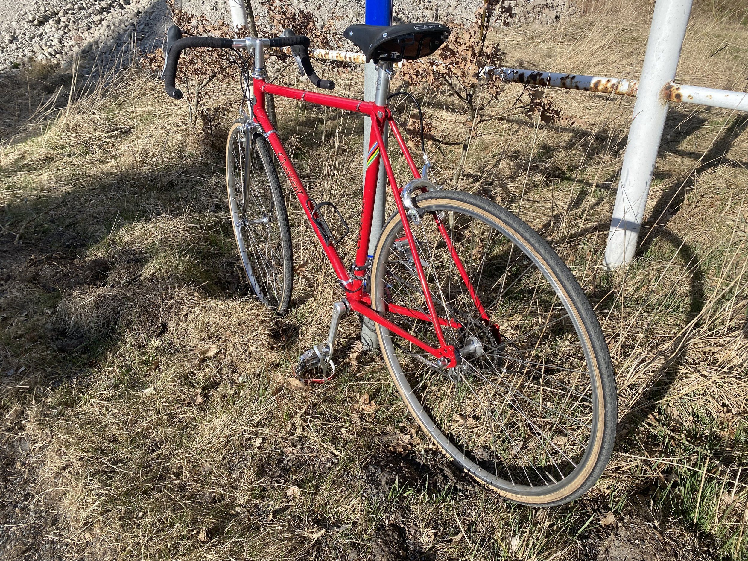

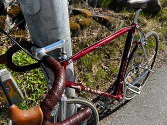

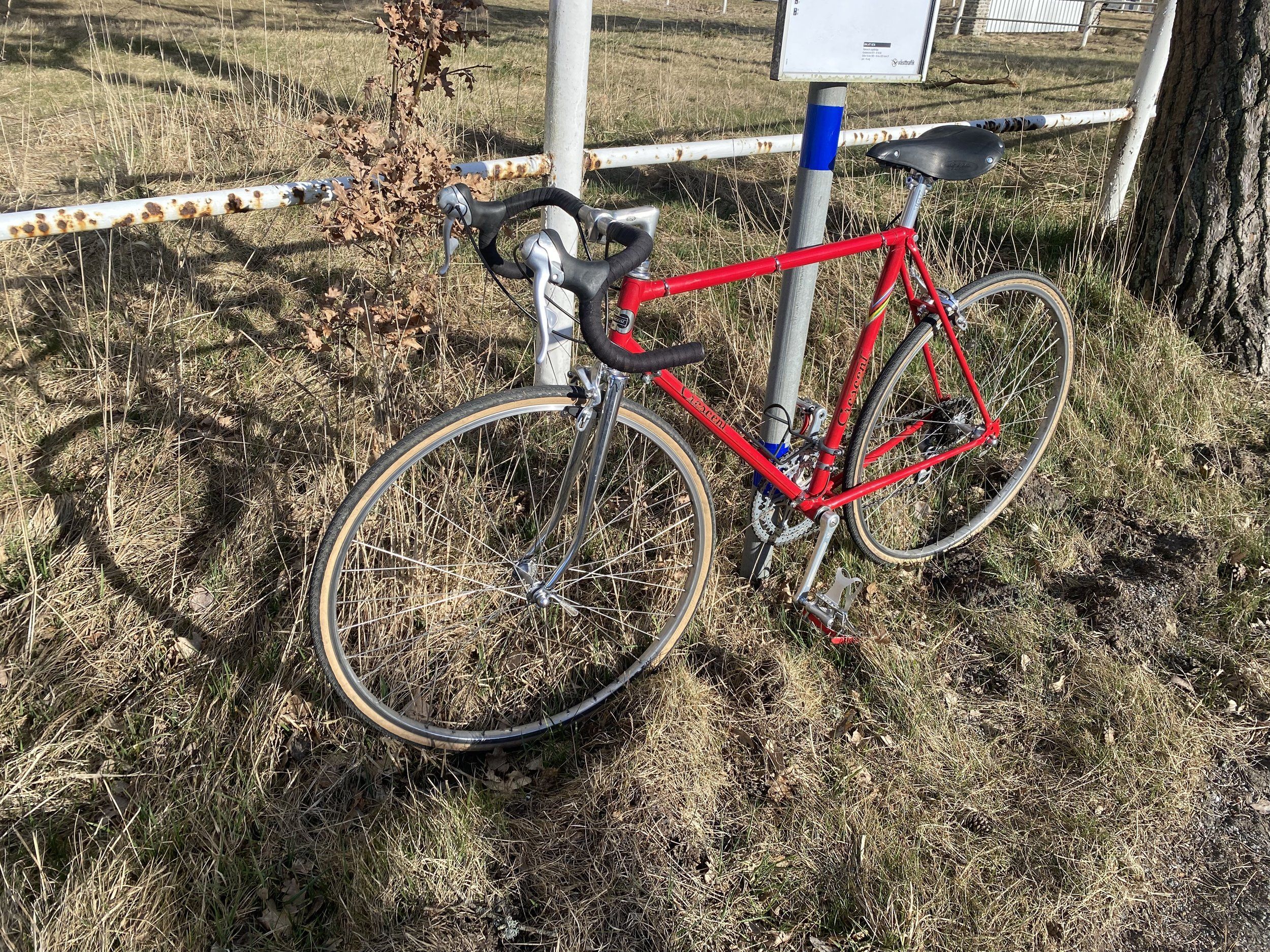

Jag har bara noterat att de flesta svenska räcer-cyklar från den tiden hade ganska mycket luft för skärmar, dvs även de som såldes som rena, skärmlösa cyklar. Min cykel är en muffad räcer-ram men med extra fäste för pakethållare. Jag ska enbart ha smala skärmar då det är mer praktiskt än utan...

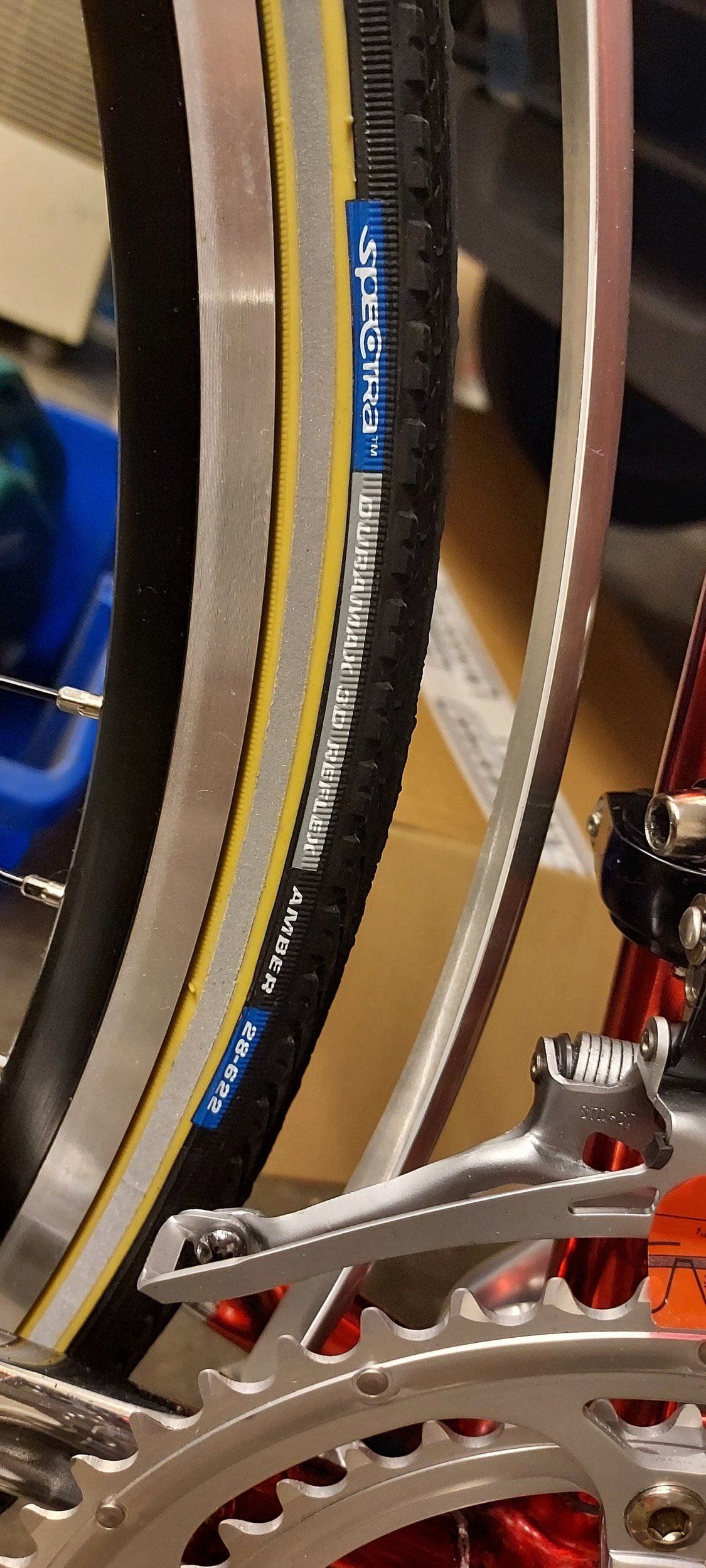

    481.3 KB · Besök: 84
    306.8 KB · Besök: 91

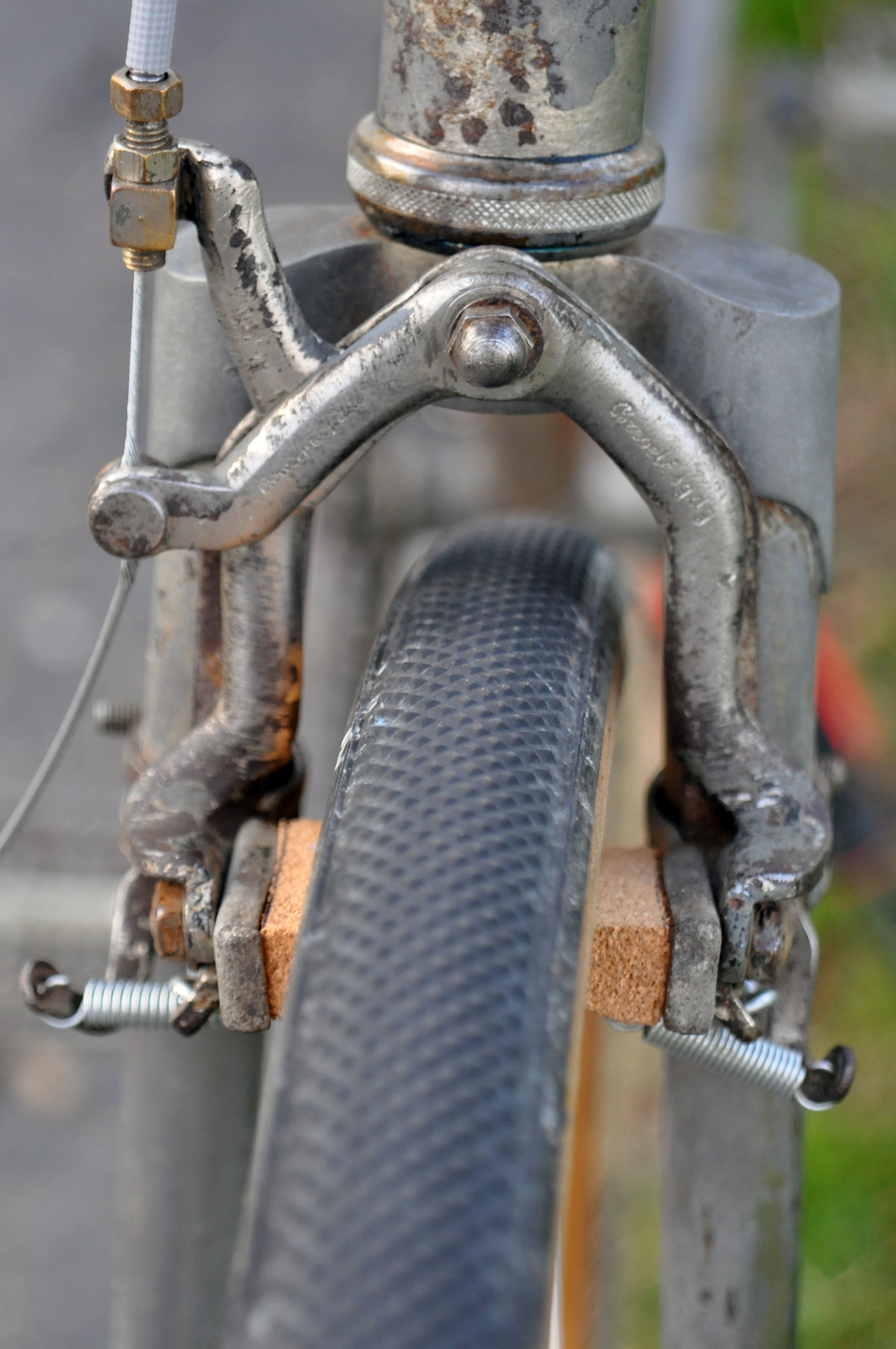

Inga problem att få bra hejd på cykeln med fälgbromsar heller faktiskt. Jag bromsar ändå upp mig på framhjulet med mina uråldriga Mafac.
Mafac-bromsar är inte dåliga, de kan vara riktigt bra eftersom de har en stor mekanisk fördel jmf med många "vanliga" fälgbromsar, särskilt enkelledade med tunna armar
Med sådana här bromsar blir resultatet garanterat annorlunda

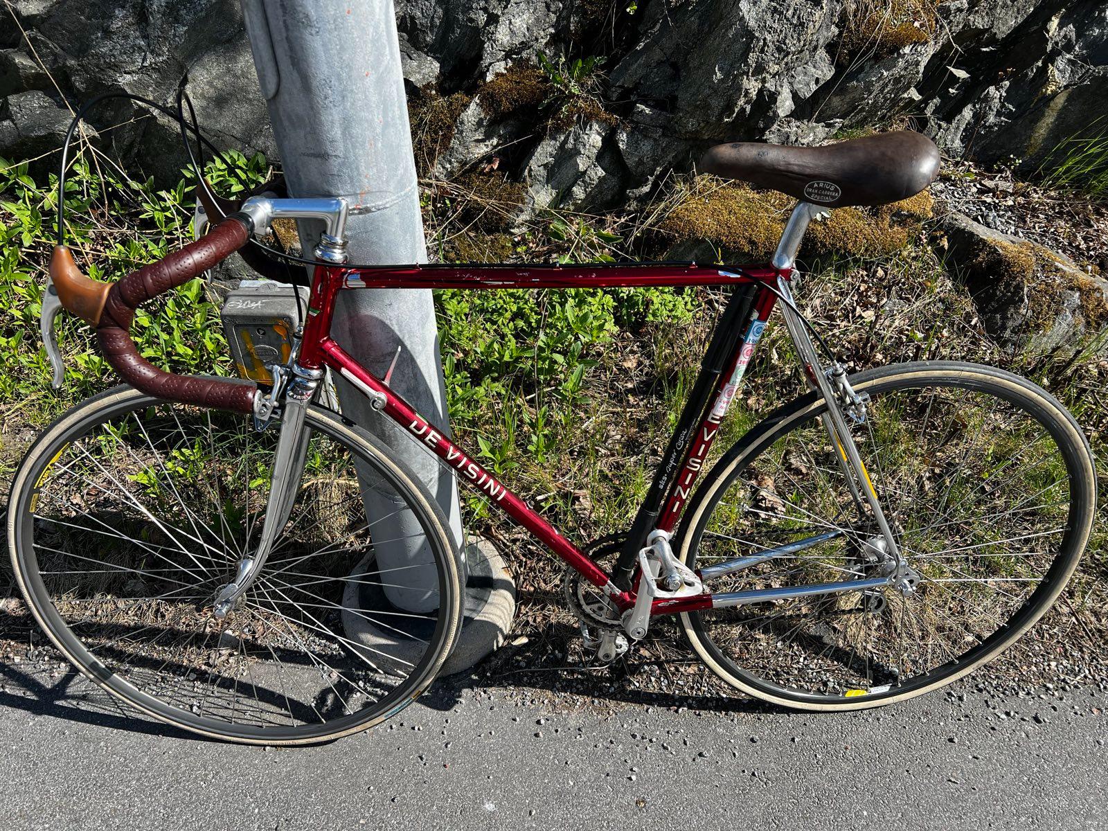

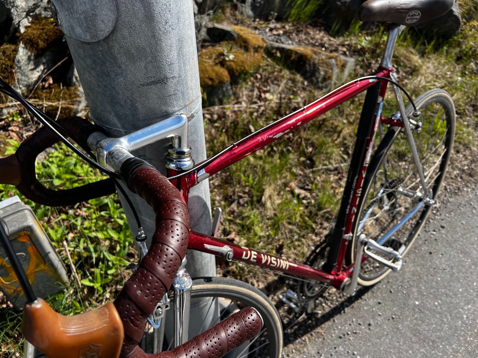

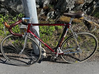

Jag cyklade in till och i Göteborg på min 92316 i dag. Lätt, snabb och alldeles utmärkt för att sätta på breda däck och skärmar. Den är f ö röd med kromad gaffel. Väger 11 kilo.
