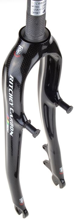

There can only be one.....!
RITCHEYCARBONMTB.jpg ht=725
Stel MTB gaffel mod. cool.
Köp en Surly 1x1 i stål, väger 950g. Sitter en sån på min On-One. Kostar runt 600kr. Spara pengarna till annat skoj!

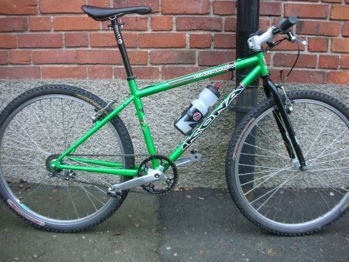

Jag bytte från Magura Odur 85mm slag (457mm AC) till en Kona P2 0mm slag (420mm AC) ...men sen får man ju ta hänsyn till att en dämpad gaffel har ett naturligt Sag omkring 20-30%, så man kan väl räkna av nära 2,5 - 3 cm på en dämpad gaffel med 80 - 100mm slag.
Vilket skulle ställa min Magura Odur på ett "effektivt" AC-mått omkring 432mm... Alltså 12mm högre än den stela Kona-gaffel... och jag skulle nog vara rätt benägen att hålla med om, att det kändes ganska precis som 1,5cm lägre framända direkt efter bytet...
Detta alltså på en gaffel som på papperet är 3,7cm lägre...
Dag: Det finns stela gafflar med olika längd för att kompensera för just det. Man mäter längden på sin dämpade gaffel minus sag och får då en ungefärlig siffra på en passande stel gaffel, om man inte vill ändra styrvinkeln.
Dock tycker inte jag det är något problem att ta en ganska mycket brantare vinkel med en stel gaffel i och med att vinkeln är konstant. Det blir mer förutsägbart än med en dämpad gaffel.
Säg att du har en dämpad gaffel med 100mm slaglängd och rullar ner för en brant där det plötsligt planar ut så att gaffeln bottnar. Då har du för ett ögonblick en styrvinkel som är ca 4 grader brantare.
Det här med ändrad geometri genom gaffelns slaglängd är också anledningen till varför Kona inte rekommenderar att man har längre gaffel än ca 100mm på en hardtail.
Bytte själv från en gaffel med 80mm till en Kona P2, som Johan S visar ovanför, och det funkar skitbra. Fronten blev rejält sänkt så jag höjde styret 20mm för att få den lite mer lätthanterlig. (bild finns i min profil)

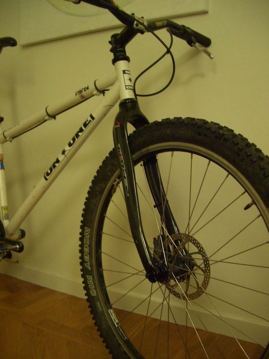

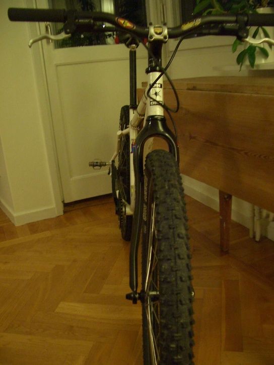

Här kommer lite bilder på en Token monterad på en Inbred, med kapat rör vägde den in på 450g (gaffeln alltså).
RR 100m runt kvarteret: Cykeln känns väldigt "framlätt" och gaffeln är förvånansvärt styv. Får se hur det blir i skogen.
Från sidan med NN 2.4, finns marginal för 2-3 mm lera på varje sida
tokengaffel.JPG ht=725
Framifrån med NN 2.25 som lämnar ett utrymme för lera som är mer adekvat för säsongen.
tokenmed2_25or.JPG ht=725
/Thomas

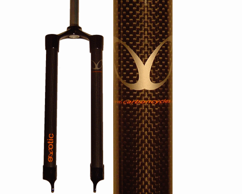

Kolla även denna som är mycket vettig i pris och finns i olika längder så att du kan behålla geometrin på cykeln oförändrad: http://cgi.ebay.co.uk/eXotic-Rigid-...|240:1318|301:1|293:1|294:50#ebayphotohosting
Den påminner väldigt mycket om den som MickeS länkar till ovan och kan mycket väl vara "samma" gaffel. Jag har kört med den nu sen i höstas på träningshojen och den funkar som den ska. Annars är Tokens gaffel ett säkert kort.

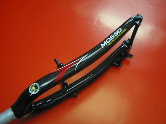

Mosso, runt 650 gram, ca 30 dollar på eBay

blev lite förvirrad här, vilken var den svarta raka gaffeln? 30dollar lät som ett bra pris för en lätt snygg gaffel.
Jag tror jag rörde till det med bilderna. Den raka svarta gaffeln är en "Mosso", kika på eBay US, de finns där. Säljaren befinner sig dock i Taiwan, fraktas därifrån.
Hade Mossogaffeln varit böjd skulle jag köpt den, jag vill gärna ha en unicrown med böj till stålramen så Steinbachgaffeln är det enda valet, billigare än titan och custombyggen i stål, mycket lättare än stål och ger ungefär samma retroutseende samt går att lacka i samma färg som ramen.

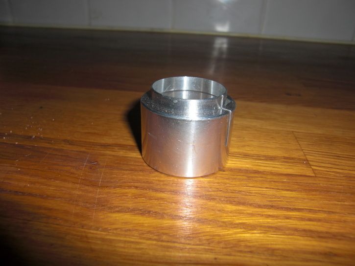

Jag har ritat en spacer själv som jag låtit tillverka. Den är i aluminium. Den sitter med svag presspassning längst ner på gaffeln där nedersta ringen normalt monteras. Sedan är den slitsad längst upp. Där uppe monteras sedan nedersta ringen som normalt sitter längst ner på gaffeln. Den är slitsad så ringen även klämmer om gaffelröret så att säga. Jag har körd med denna monterad på en kona P2-gaffel några månader nu med gott resultat.
CIMG2164.JPG ht=544

Oggler: Snyggt. Men att du tillverkade en egen får mig att tro att det inte är någon vanlig mojäng som man köper lite varstans... Synd.

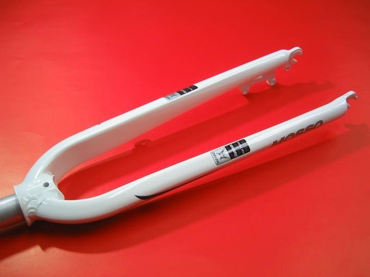

Helt klart. Mosso:n finns i disc-only version med.
Vilar ögat bra på denna?
MossoALDiscOnlyWhiteFork.jpg ht=544

Nej, den finns inte att köpa. jag tog in en offert på 20st men jag tyckte det blev lite dyrt. Dessutom så ändras ju belastningsfallet på gaffeln. Det kanske inte spelar så stor roll på en gammal pansargaffel som tex kona P2. Men jag skulle dra mig för att montera det på en gaffel i alu eller kolfiber. Det vore ju tråkigt att börja sälja dylika mojänger om det sedan visar sig att gafflar börjar haverera.
Ett tipps är att labba lite med styrlager och vanliga spacers som man vanligtvis sätter under styrstammen. Om man tar 2st styrlager och använder bägge lagrens överdel så tror jag att det går att få till med spacers under nedersta lagret. Lagrets överdel är ju anpassad till den smalare diameter på gaffelröret.
