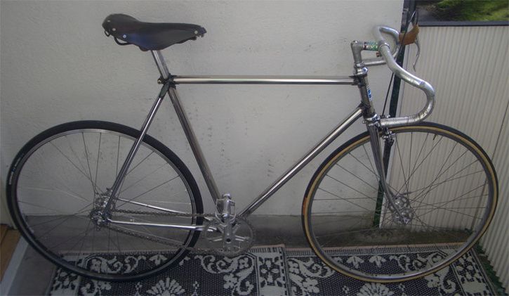

Det är till den här, en gammal Cresent räcer.
    54.2 KB · Besök: 52

Dazzi skrev:
> Då får jag det till 1" 1/4 med mitt skjutmått,
> kan det stämma. Hojen är från 1978.
> //Dazzi
Är det gaffelröret du mätt?
/G
Storlek på styrlager?
Glöm inte att kontrollmäta gaffelns diameter vid kronan. Det finns två storlekar lagerbanan som ska sitta på gaffeln för gängade styrlager. 26.4 och 27.0 mm. Har du ett 26.4 styrlager som ska på ett 27.0 gaffel går det att fila ner gaffeln, tvärtom är knepigare.
