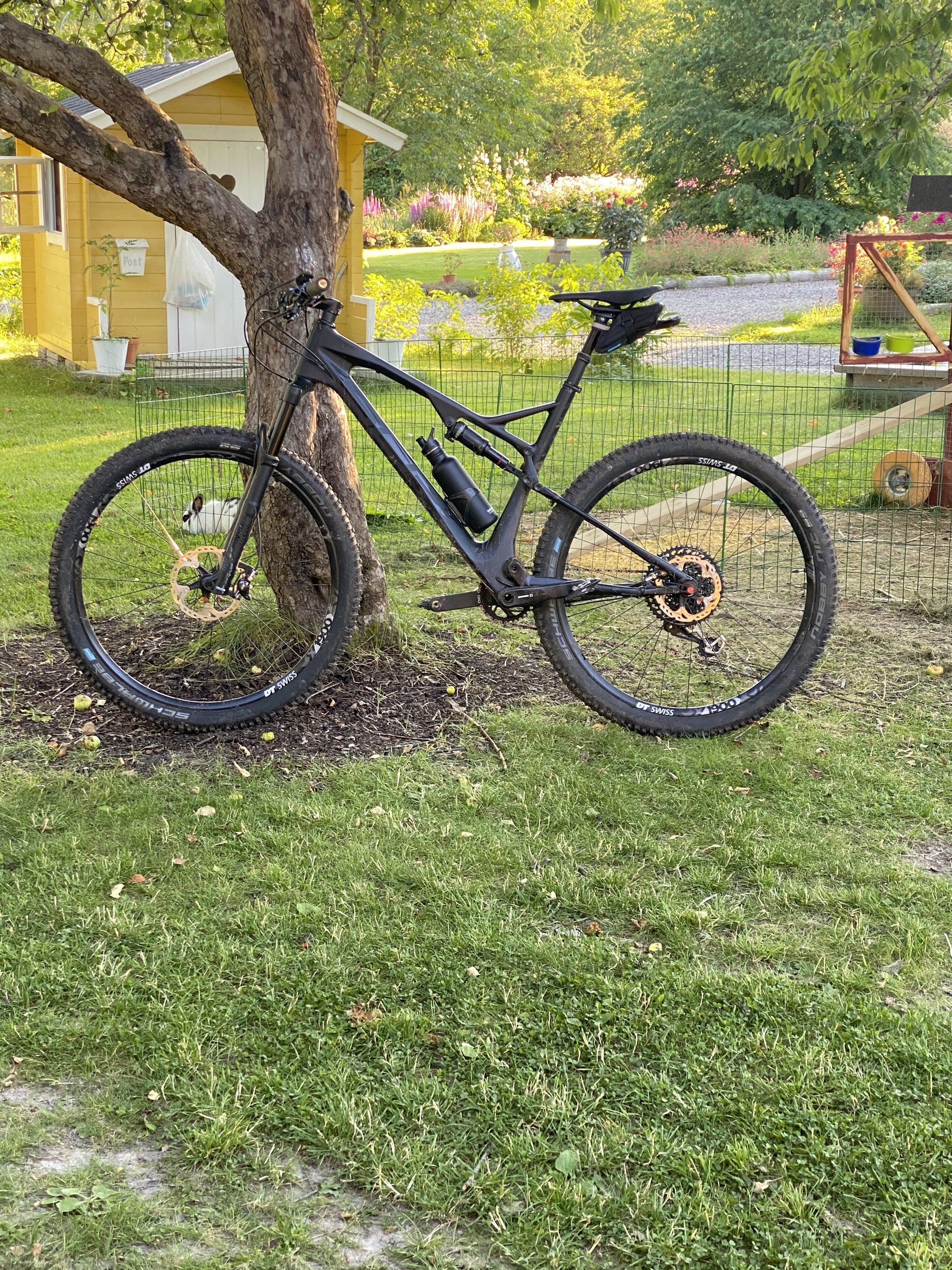

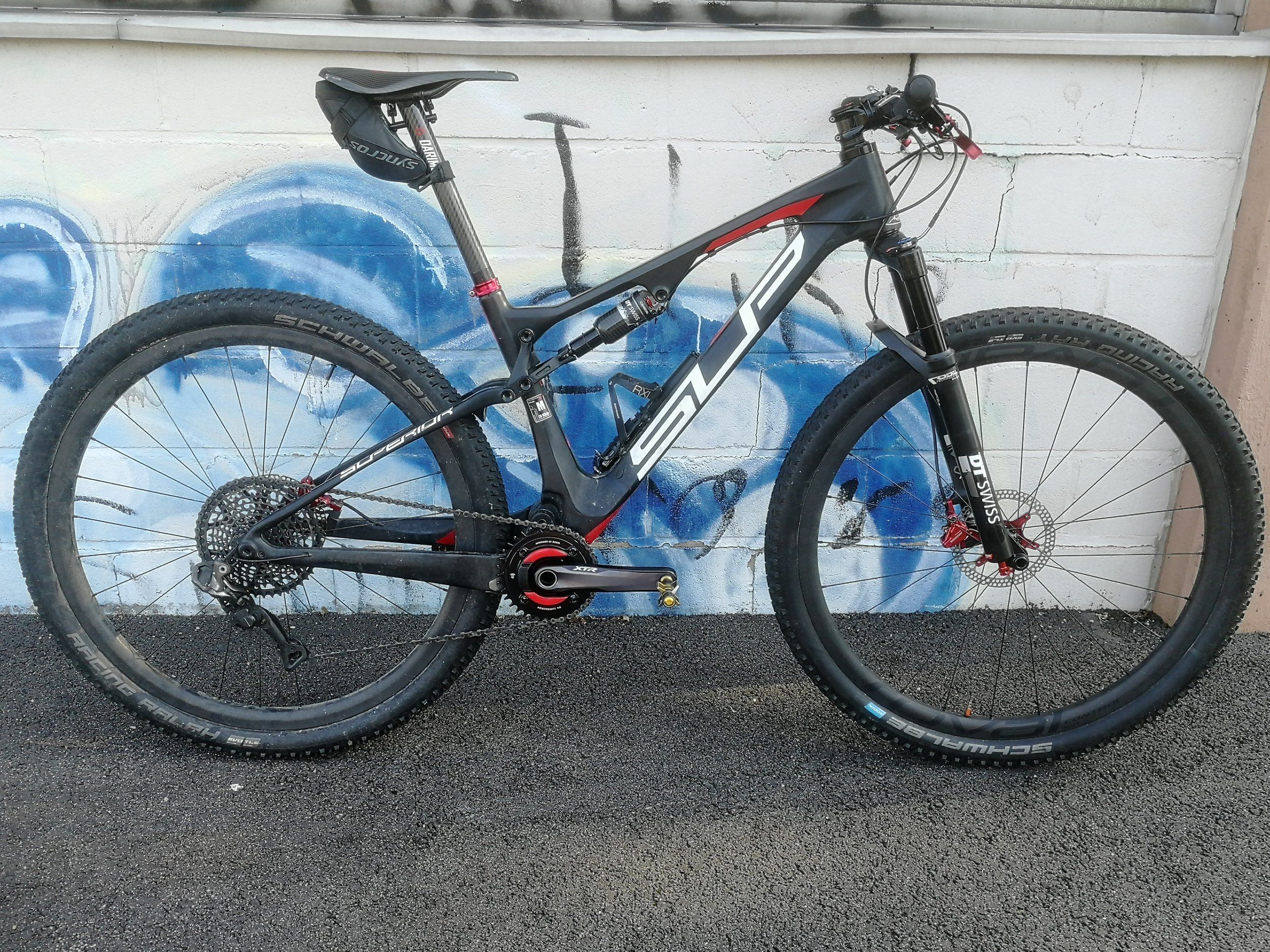

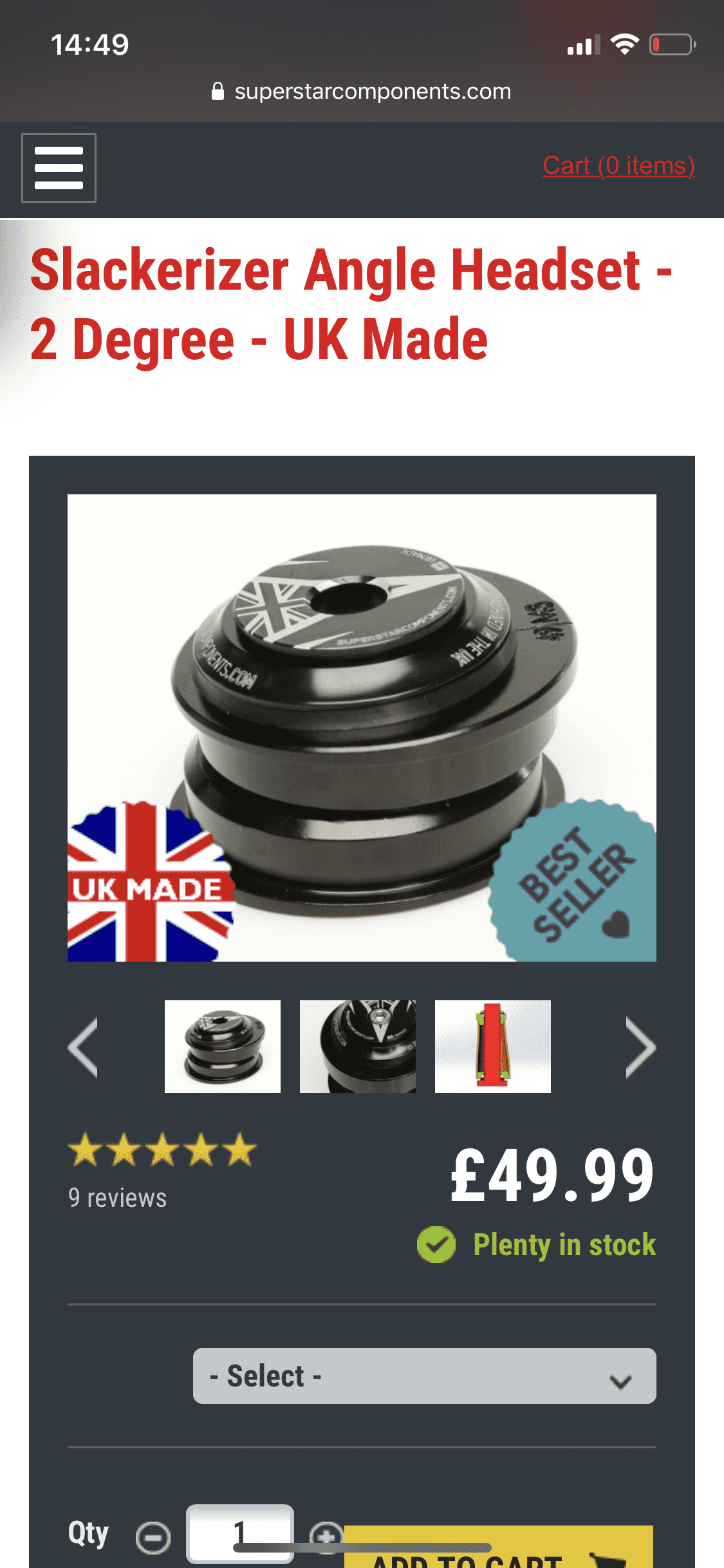

Hallå! Här är min pärla, skulle dock vilja ha lite flackare gaffelvinkel. Gillar när det är bökigt i skogen och har förstått att det kan bli ännu roligare. Någon som flackat vinkeln på dessa och kan ge tips eller råd. Verkar finnas lite olika alternativ . Mvh Jerry
MAMTB
Superior
Jag har ett angleset från Superstar Component. Gick från 71 till 69 grader gaffelvinkel. Mycket nöjd med den uppgraderingen! Känns stabilare nerför.
Spännande, undrar om det är samma på din och min, om det är den på bilden så står det ju att den passar nå vissa mått, hittar ingen uppgift på det måttet på min cykel. Är det den på bilden du beställt? Tog du den från någon svensk återförsäljare? Du har ingen bild på hur din blev. Håller på och testar lite med kortare styrstam och nu letar jag ett styre med lite raise.

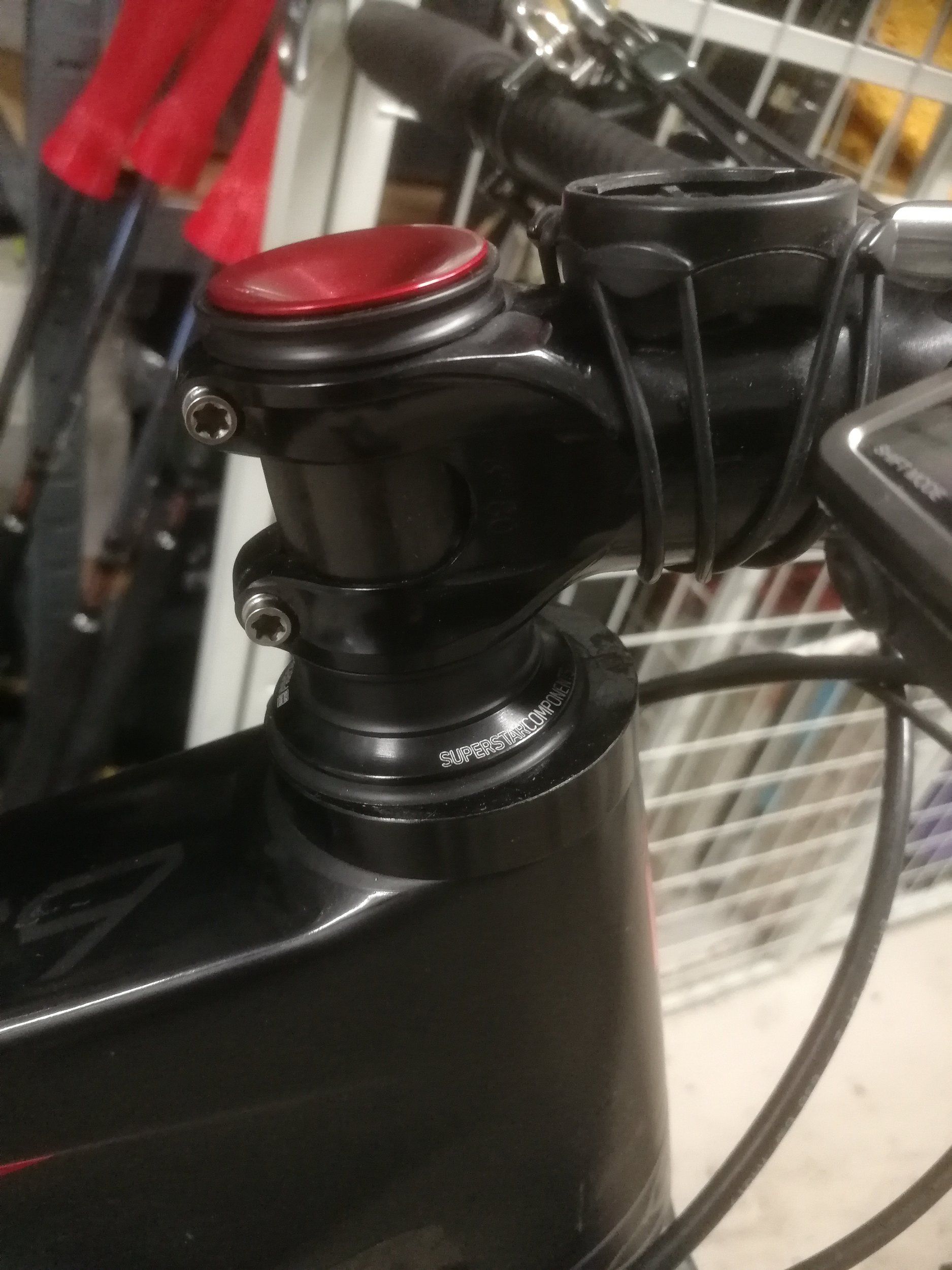

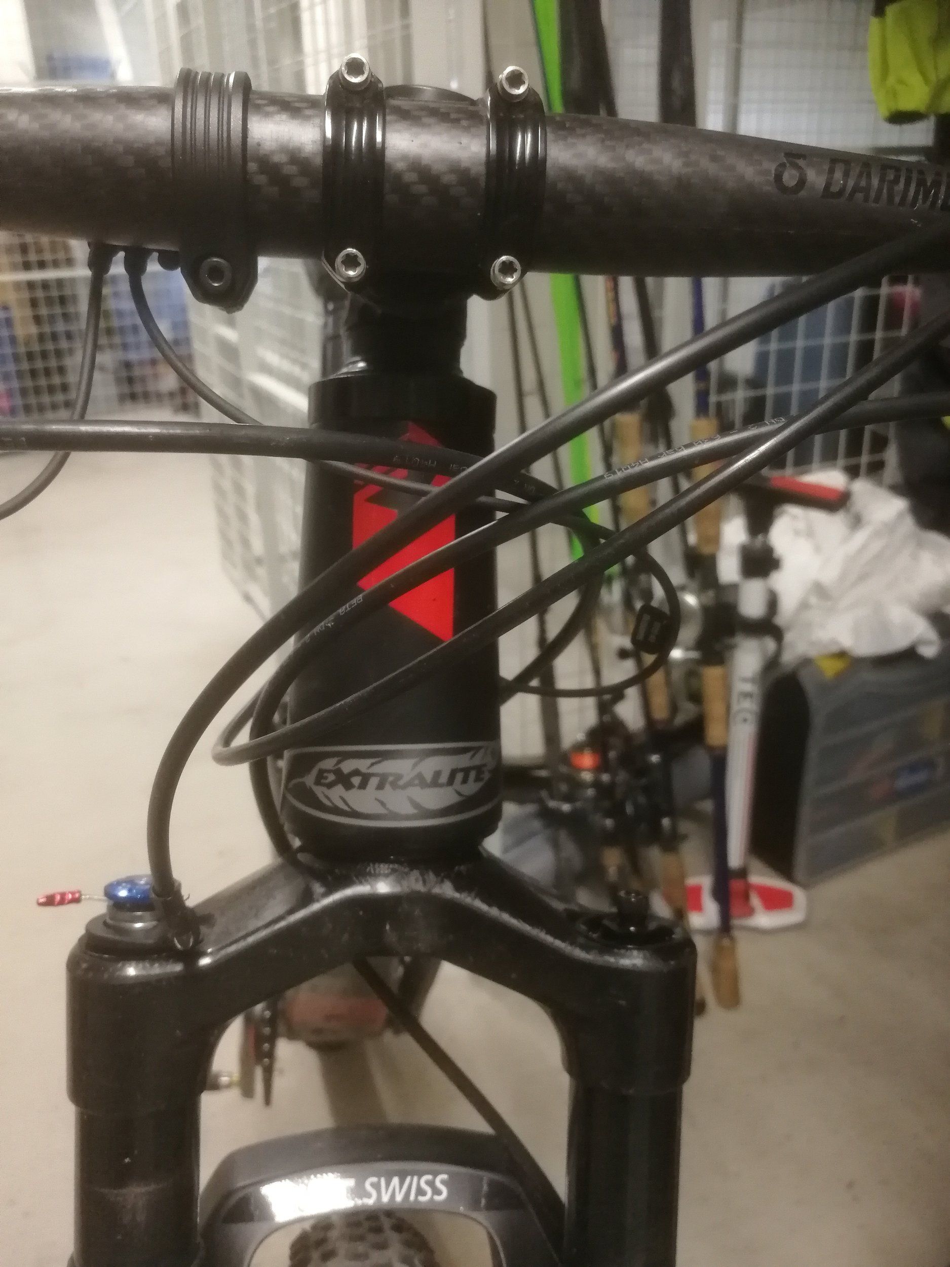

Du får mäta övre del samt undre del. Även mäta styrhuvudet. Jag beställde ett T7-2 EC44/ZS56 100-110mm Taper Steerer som passade min cykel. Jag har en Superior XF Team Issue Di2 från 2018. Har ingen bra närbild nu men kan lägga upp en imorgon.

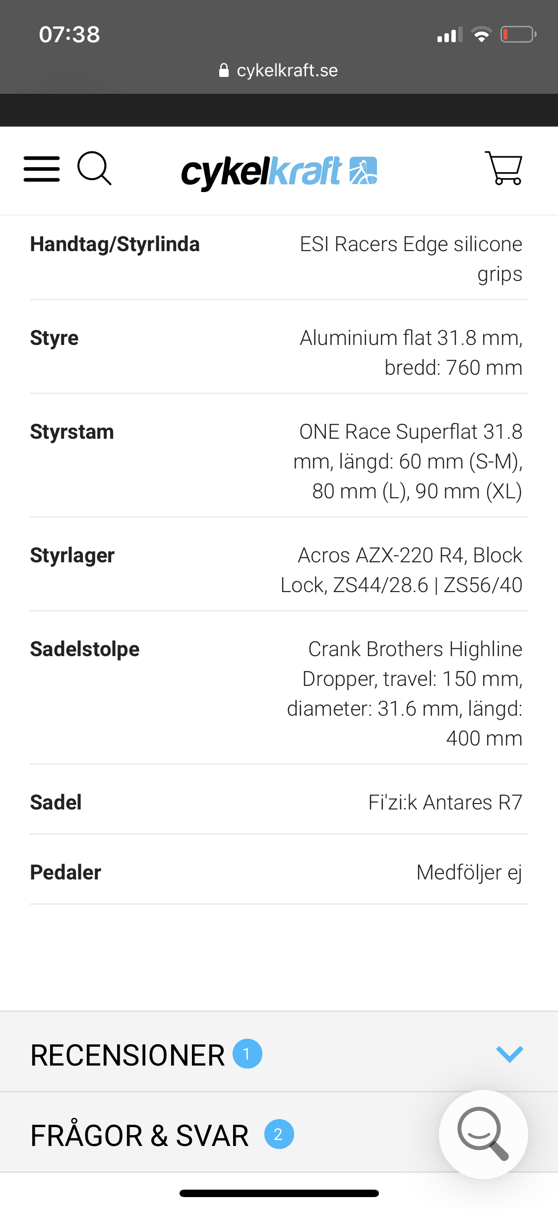

Tack för bra info! hittade en spec och det ser ut som om vi kan ha samma. Min är en xf 999 tr -19. Var mest nyfiken på helhetsbild för att se om man kunde se förändringen. Har du upplevt några nackdelar? Har du originalstyre och stam? Bifogar specen, du är nog kunnigare än mig.

Svårt att se skillnad på gaffelvinkel på bild tycker jag men ska ordna lite bilder. Jag har inte orginalstyre eller stam på cykeln. Orginal satt det en styrstam som var 100mm och ett 760mm styre. Nu har jag en stam som är 80mm med 6° lutning neråt samt ett styre på 740mm. Cykeln upplevs mer stabil nerför samt i stökigare terräng. Inte samma oro för OTB.
MAMTB
Superior
Här kommer lite bilder. Som sagt glöm ej mäta styrhuvudet. Om du googlar din exakta cykelmodell så borde kunna hitta den på superiors hemsida. Där finns oftast en bild med samtliga mått på din cykel.
Jäkla massa sladdar o kablar...

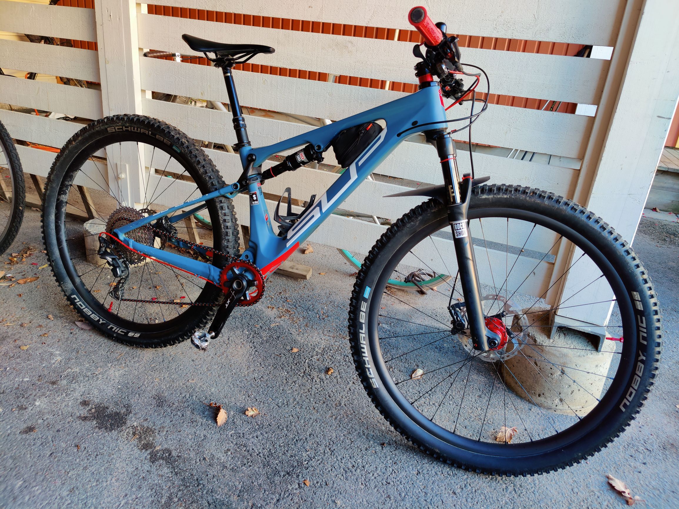

Även jag har gjort en hel del på min XF 969:
Works Component angle set 2 grader, Från 69,5 till 67,5 (Jäkligt prisvärd uppgradering)
Rock Shox reverb dropper med X1 remote
XT växelreglage
Absolute Black Oval 34t klinga
Kolfiberhjul från Velotek, 27mm innerbredd, Hope Pro4 nav
Mwikner
Superior
Ja, det är 27mm innerbredd nu mot 25mm original. Ingen jätteskillnad, men det kändes mer rätt eftersom jag aldrig har mindre än 2,25 på däcken. För tillfället kör jag Nobby Nic 29x2,35. Känns stabilt nu på hösten då jag kan gå ner till ca 1,2 - 1,3 bar för att få lite bättre grepp på rötter och sten.
