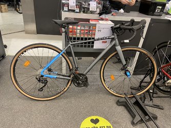

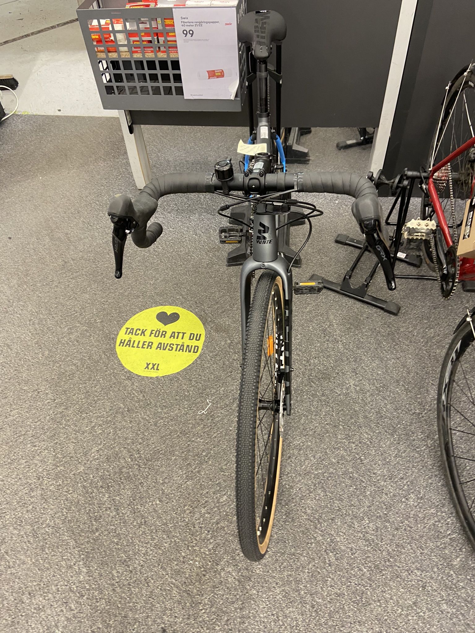

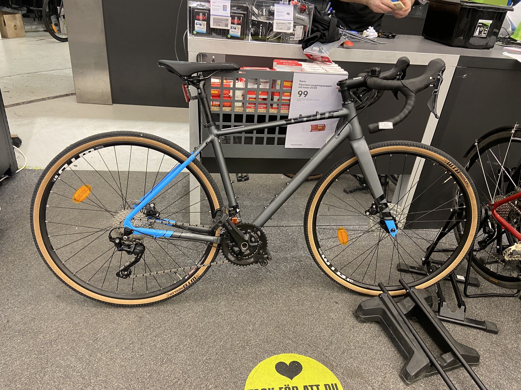

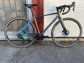

Hämtade hem min White GX20 LTD igår fr XXL kommer börja pendla med den till och från jobbet. Vart väl mer eller mindre en spontanköp har inte hunnit läsa på mig om den mer än denna tråd. Men vid första anblicks känns den som ett bra köp tycker jag GRX komponenter rakt igenom, TA, skön sittställning. Gav 9000 sek för känns som ett riktigt sjysst pris då den normalt står i 12990 sek.
    739.6 KB · Besök: 344
    735.8 KB · Besök: 345

Hur bar du dig åt för att få det priset? begagnad lr?

Helt flång ny!! Jag inser att jag hade en grym tur, var inne i torsdags och kollade på Lite modellen, när säljaren visade mig denna, sen som alla säljare ville han sälja och märkte att jag gick igång LTD modellen…så sa han att jag kunde få den till samma pris, tänkte på saken och slog till.

Najs! Vilken butik? Minns du vilka storlekar de hade kvar?

Du har gjort en riktigt bra deal.
Som alla XXL:s hojar gäller det att se över allt så att alla skruvar är ordentligt dragna med rätt moment, att lager är packade med fett osv. XXL är ju en varuhuskedja där kvantitet ofta går före kvalitet i leveransavstämningen. Fråga mig inte hur jag vet...
Tankar om White GX Pro 20
Dom såldes ju för 9990 tidigare och snart kommer en ny laddning cyklar… det är väl en 2020 eller 2021?
Rea för att tömma lagret. Enligt nätet har typ 2 butiker haft kvar i lager. Ibland har man tur ?
Om det är en 20/21 spelar ingen roll för min del, så länge cykeln var ny/oanvänd så jag nöjd.

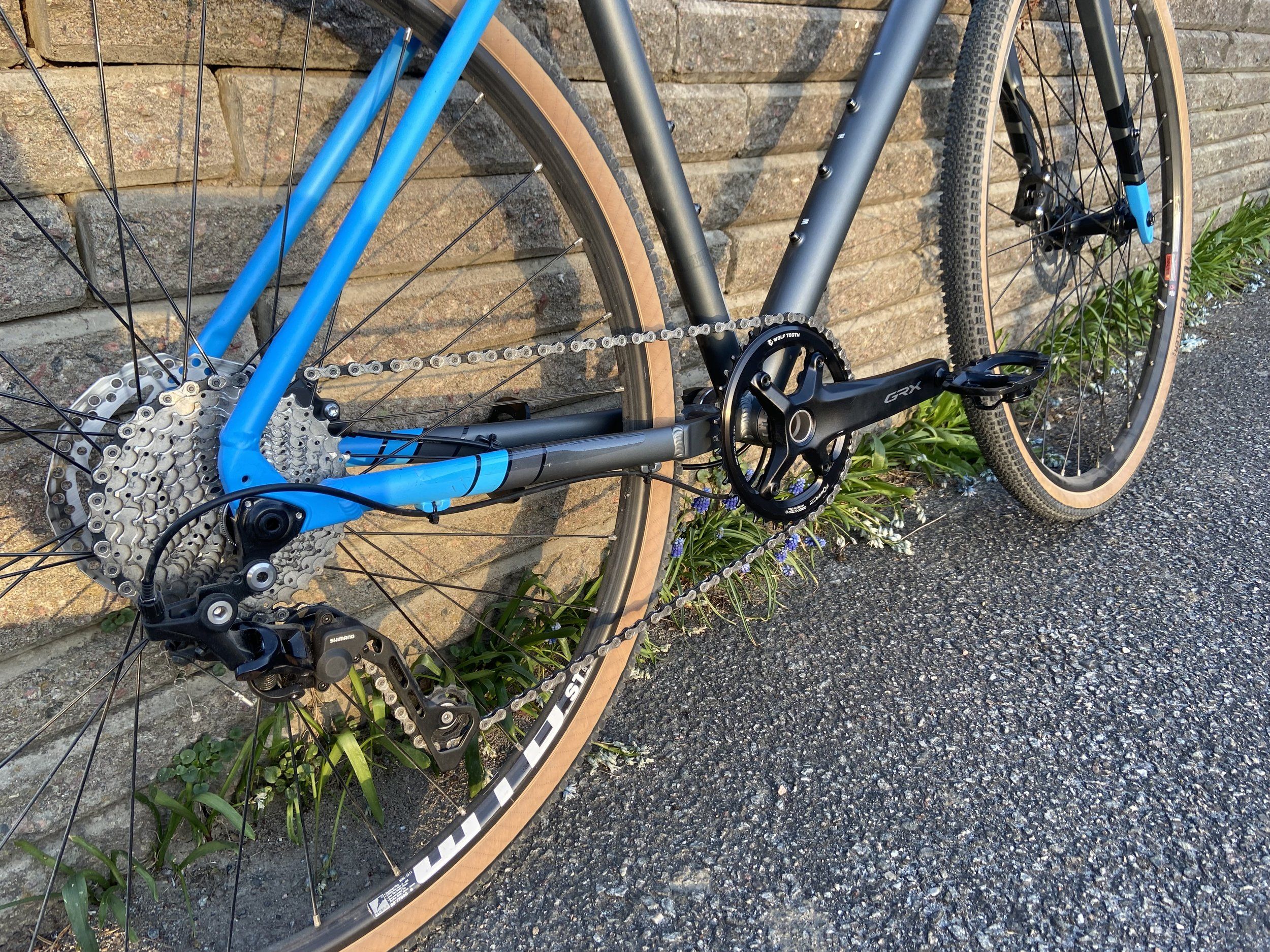

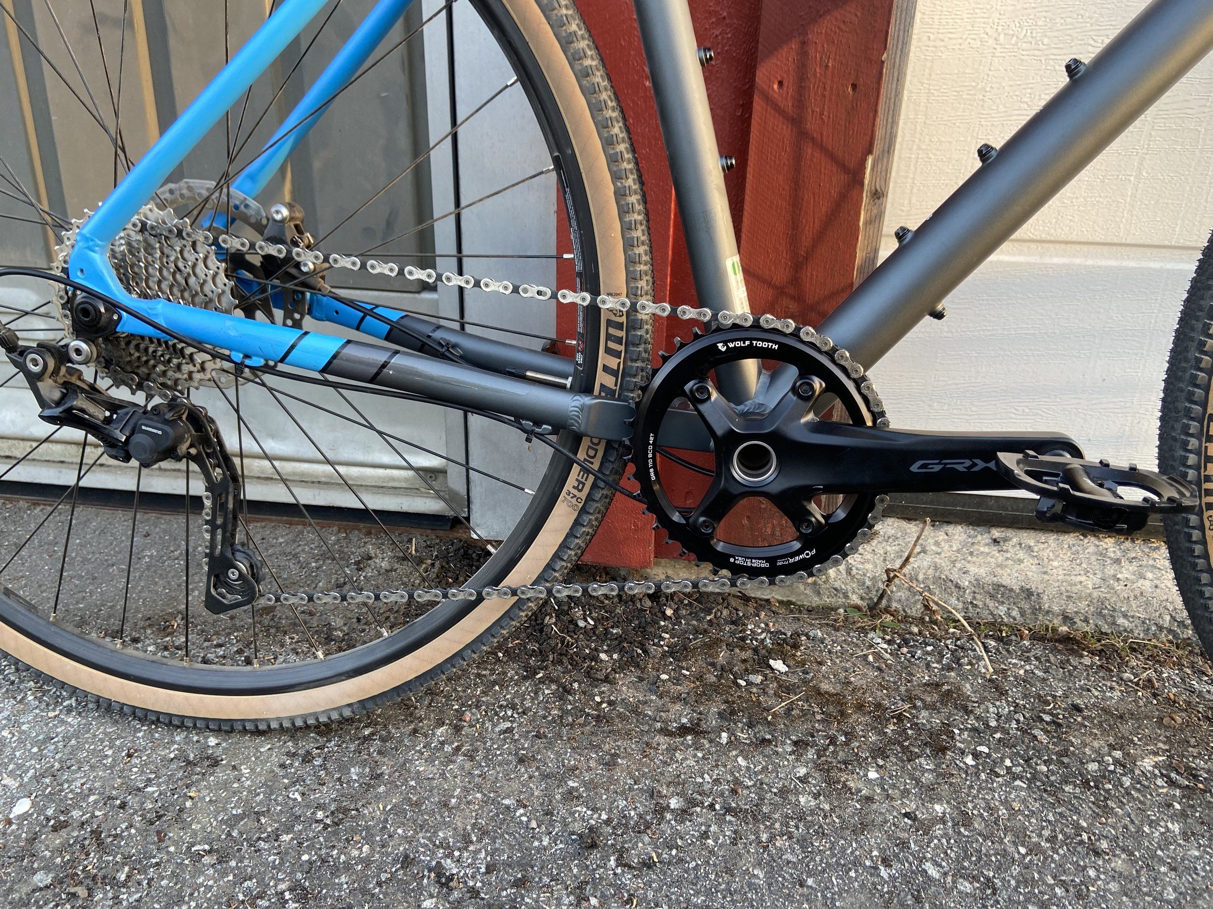

Funderar på om man skulle kunna konvertera till en 1x10 drivlina, med större klinga fram och alltså skippa framväxeln? Någon som övervägt detta? Framdrev med 110 assymetrisk BCD ställer kanske till det dock...
Annars skulle du kunna köpa en sån här:
Det borde ju funka!

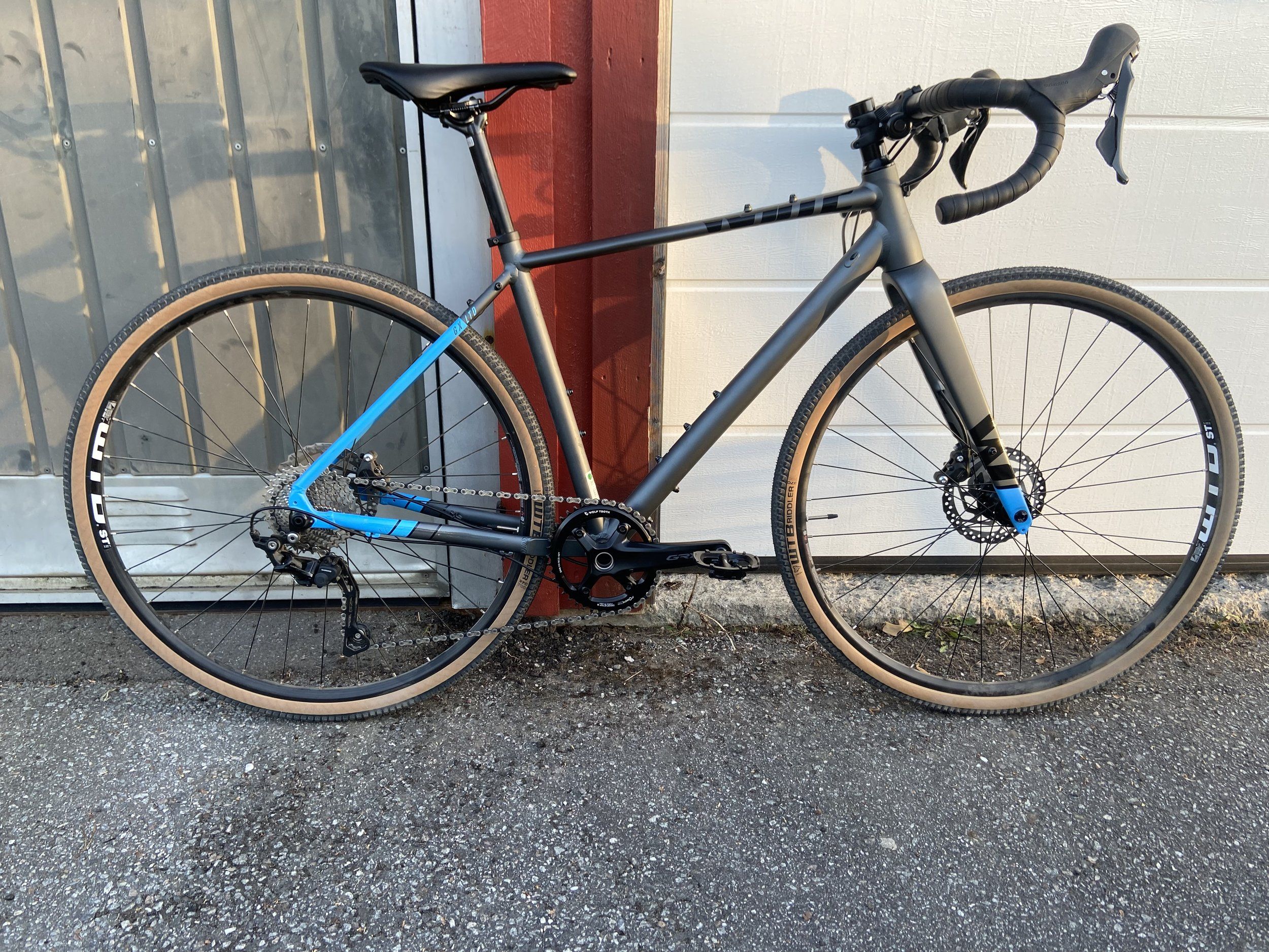

Premiärturen avklarad, rektur till jobbet, fantastisk skön att cykla på, riktigt nöjd med mitt köp!!??

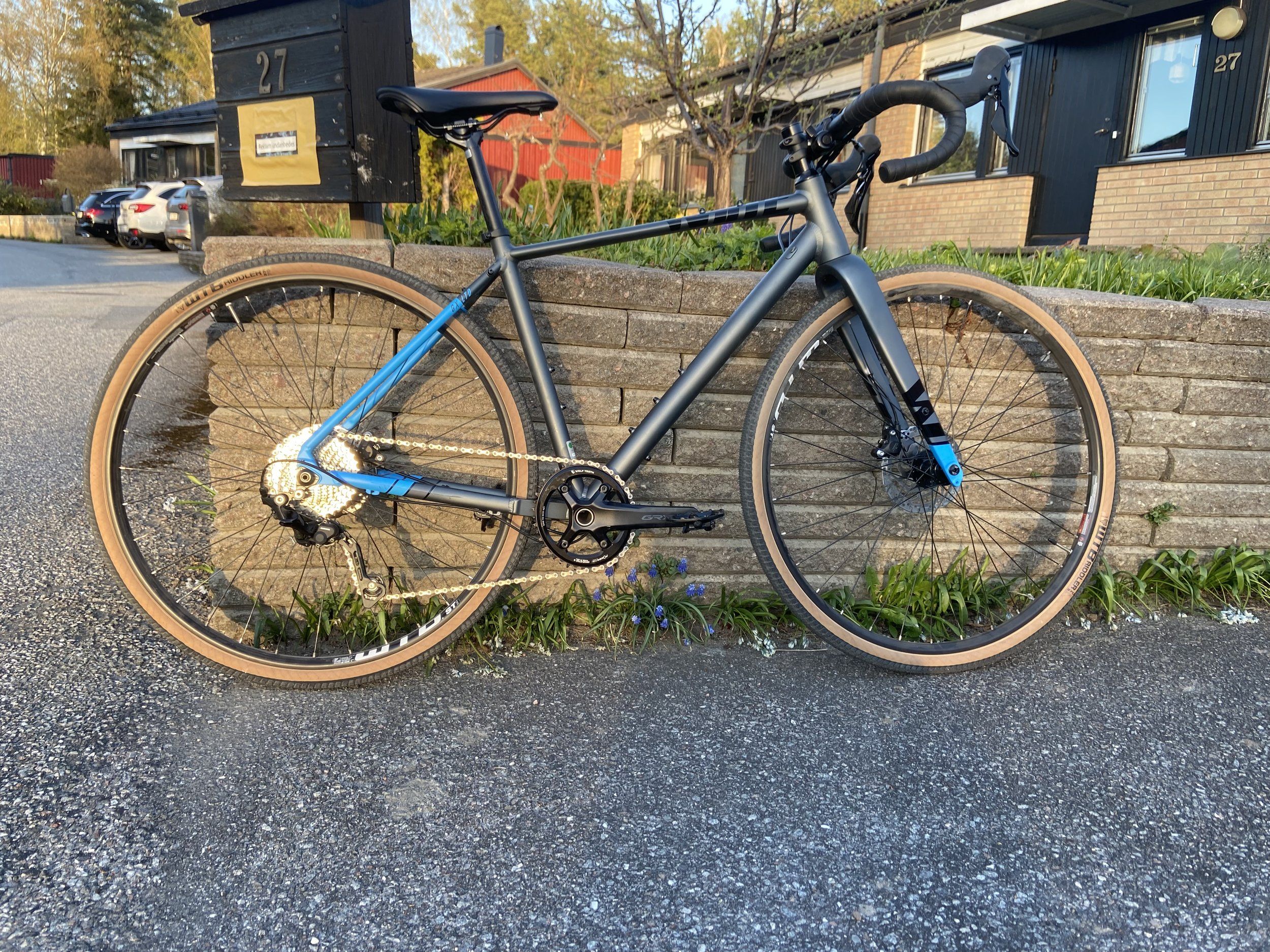

Har nytt till kortare styrstam, fr 100 mm till 65 mm sittställningen blev ännu bättre. Går och funderar på om jag ska ta bort framväxeln och köra 1x10…..
Jag tyckte också att styrstammen är väldigt lång och tänkte byta men jag tänkte byta sadel först innan jag går och byter stam. Kommer nog göra det ikväll. Men kör du stock sadel?
Jag läste också lite grann gällande växeln, men förstår inte orsaken till varför man vill gå till 1by istället för 2by? :)
Kör på org sadel. Anledningen till att jag funder på gå mot 1x10 är att en sak mindre som kan krångla samt en utseende grej tycker det ser ”cleanare” ut på cykeln.

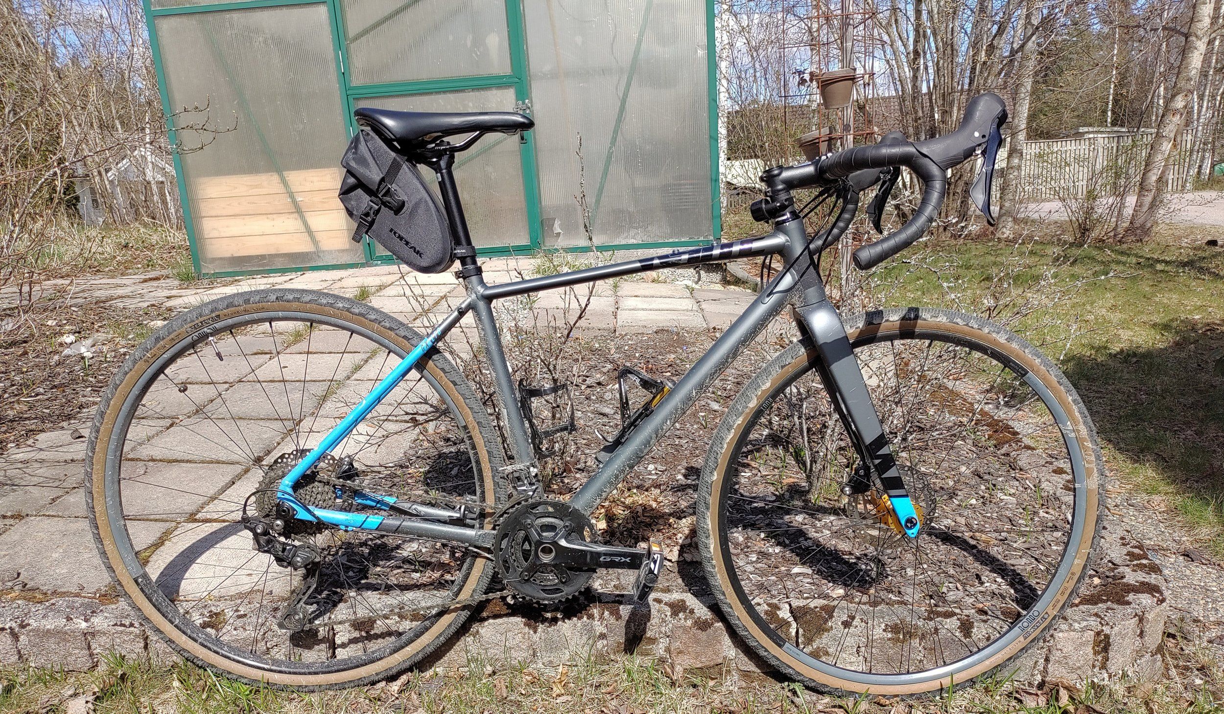

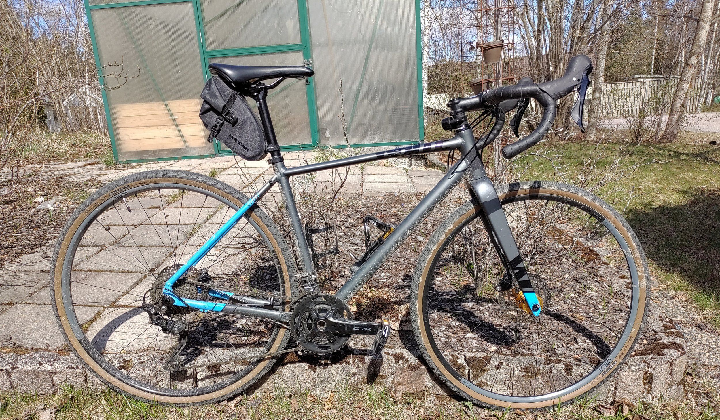

Har bytt hjul och däck, det var lite obalans i hjulen vilket drev mig till vansinne, när det kommer till cykel kastar jag tydligen hellre lite ? på problemet och cyklar vidare än skruvar.
Tror jag bytte till ett par med 23 eller om det var 25mm ID och ett par Teraveil Washburn i 42mm, blir vansinnig på att jag inte lyckas få dem täta tubeless så jag har kört en säsong med slang, gör ett nytt försök vid senare tillfälle eller kastar ännu mer pengar på problemet...
Och innan någon påpekar det, cykloteket hade slut på slangar med kortare ventiler så jag tog vad som fanns på hyllan.
Funderar på en kortare stam, men hinner glömma bort det mellan turerna, skulle nog behöva kortas 20mm för mina 175cm.

Om man ska konvertera till 1x10, räcker det inte att köpa t.ex. nedanstående klinga?
Har den inte lämplig offset för att komma mitt emellan där ”2 X klingorna” satt?
Någon som vet?
Någon som vet?
Om du har ett grx vevparti ska det funka. Hade grx 1x11 vevparti tidigare och det gick att montera 2 klingor på det.
