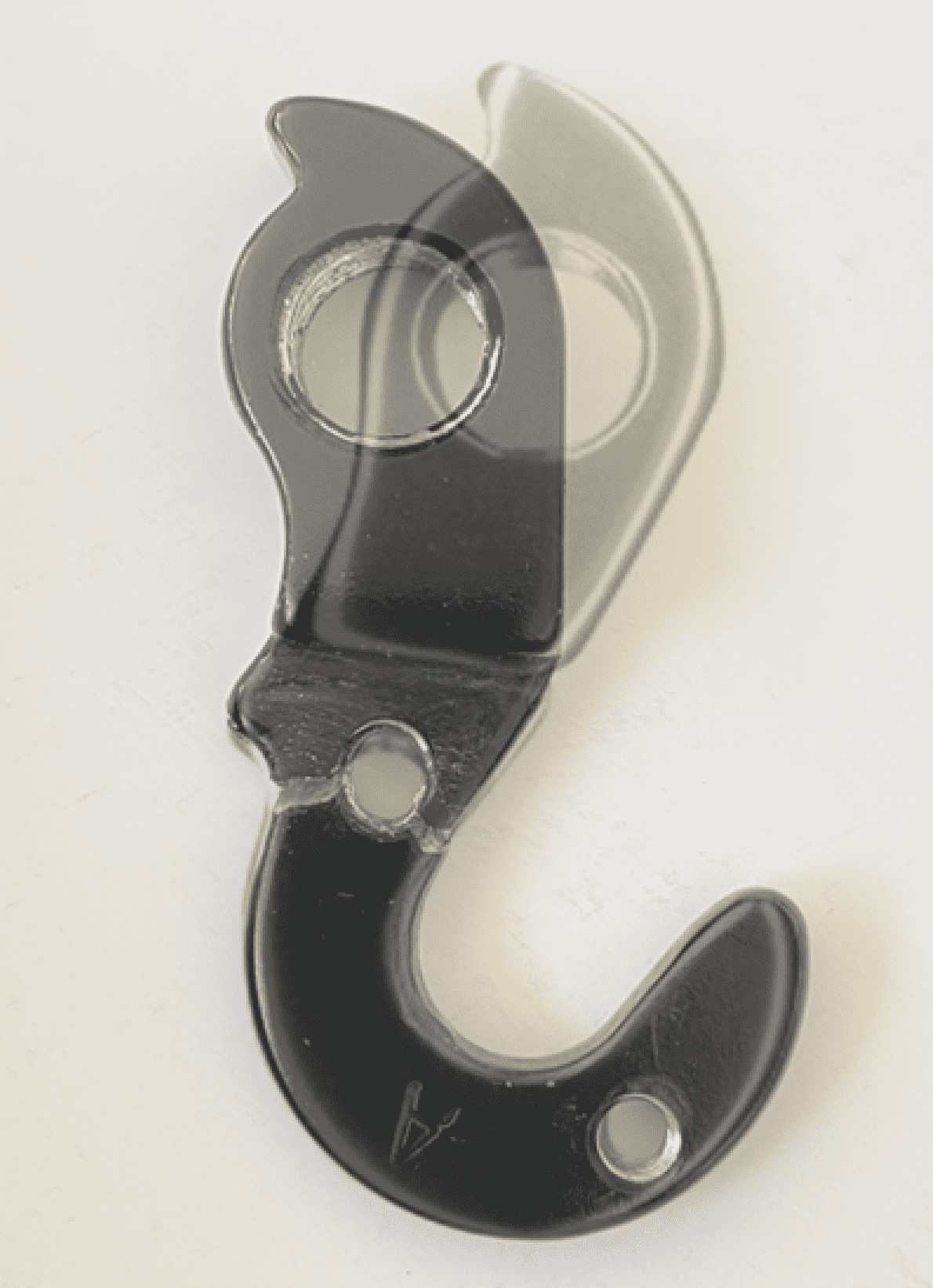

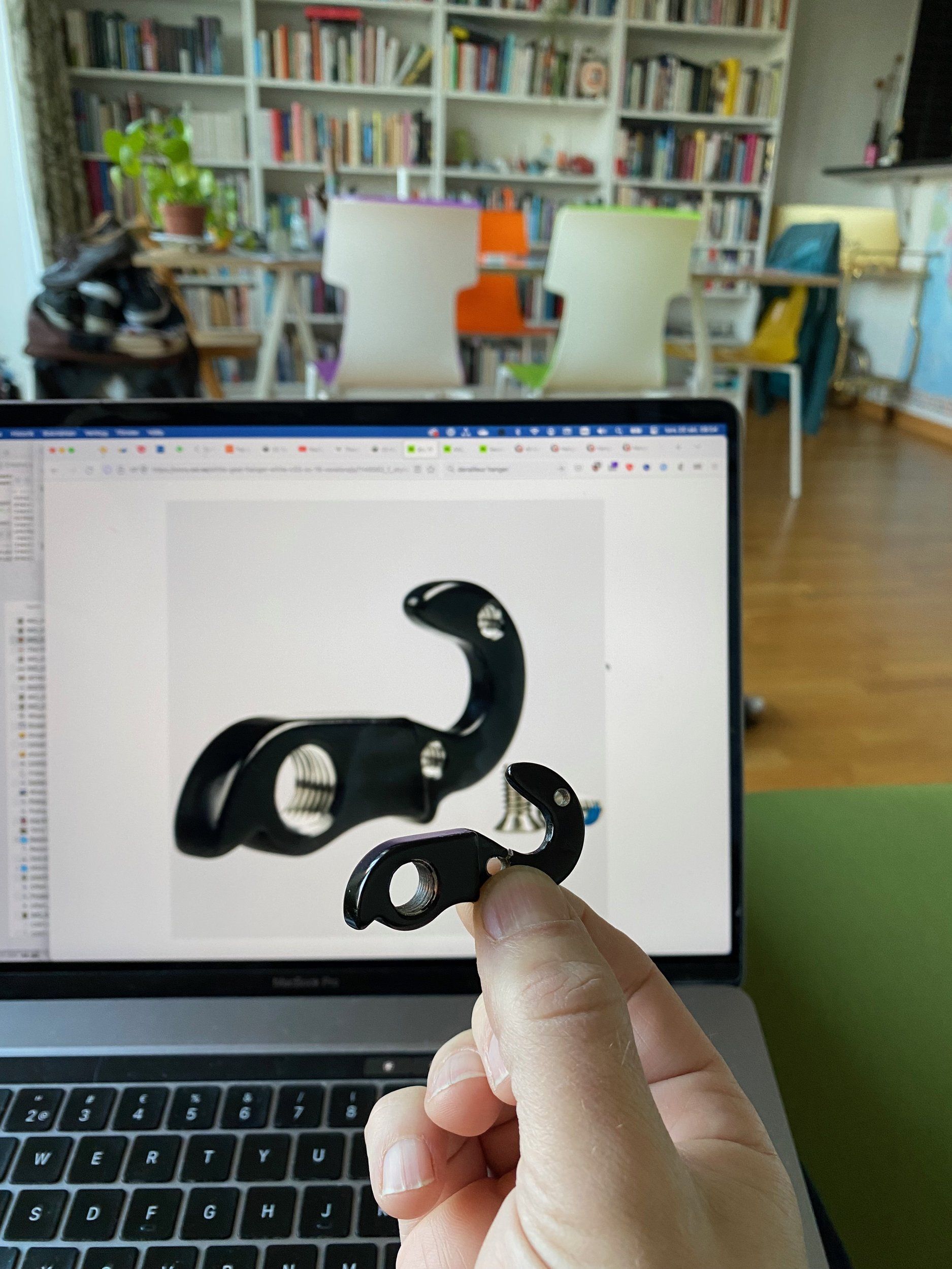

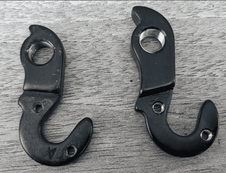

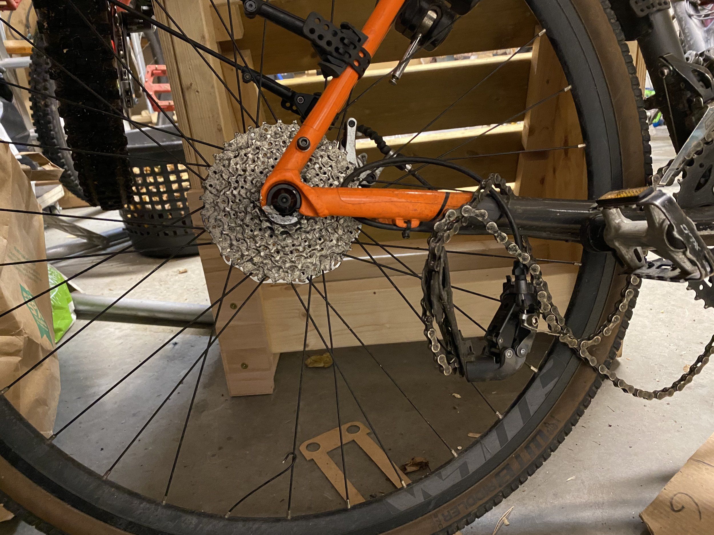

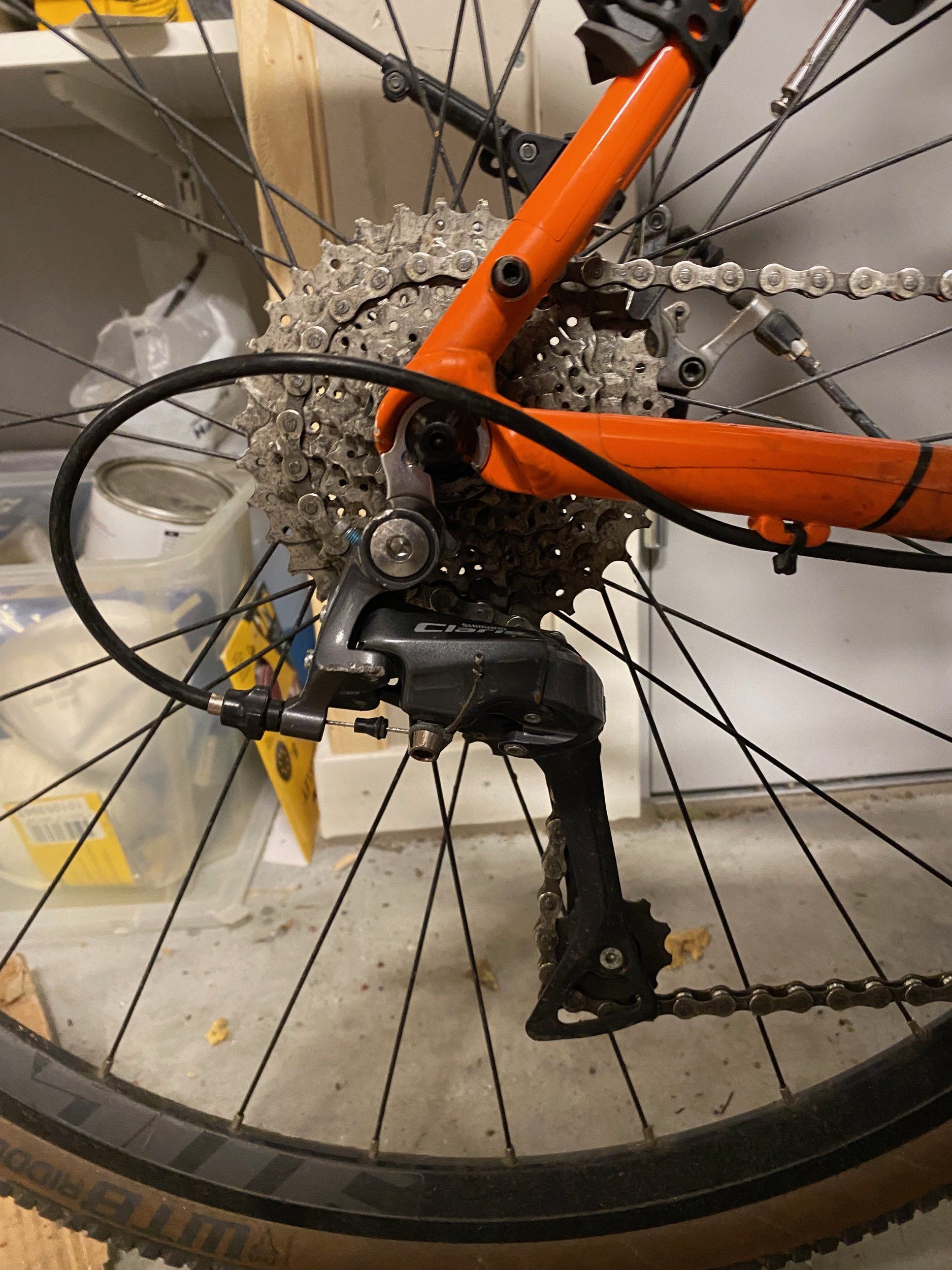

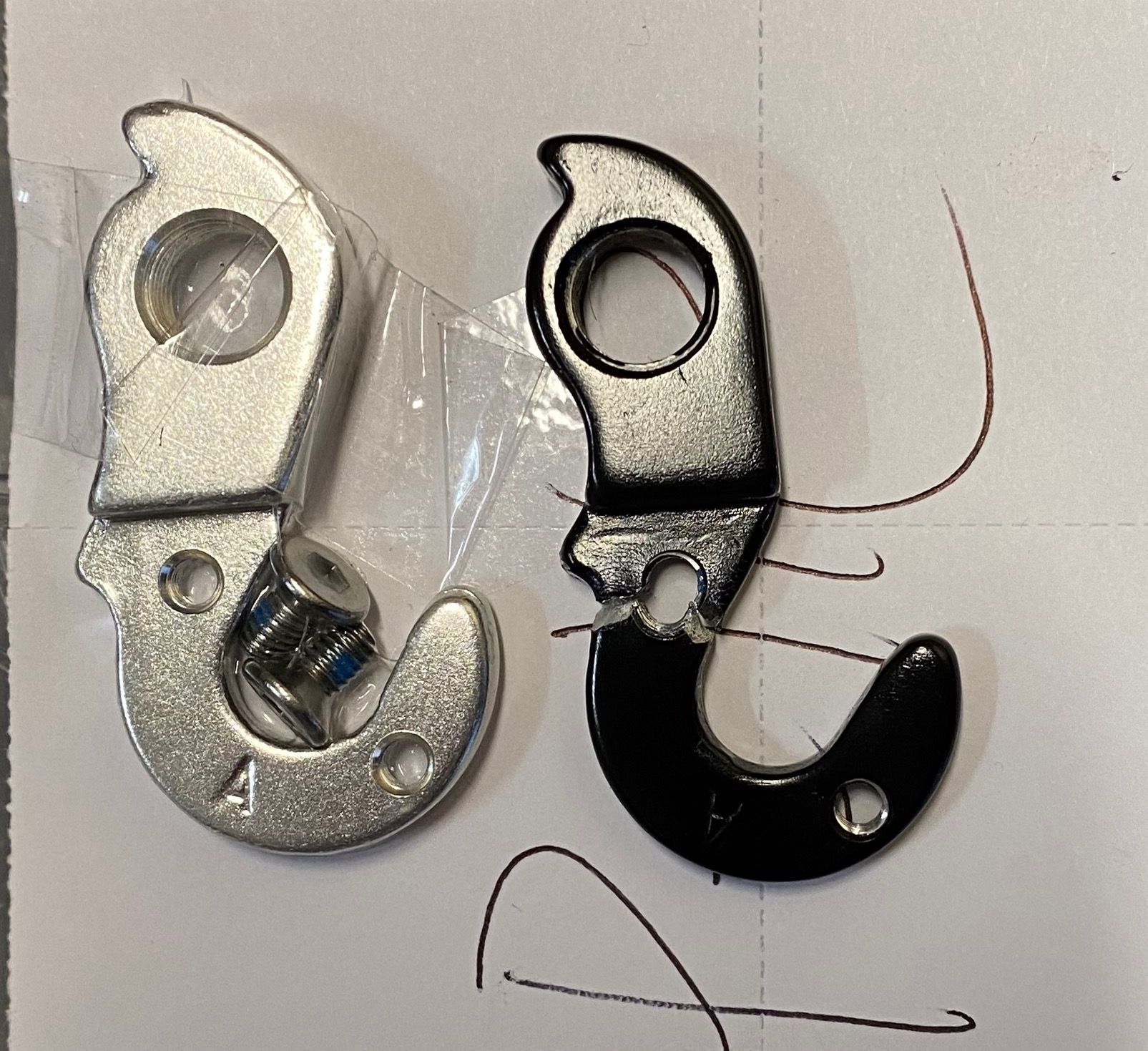

Jahopp. Nån som vet vad det är för växelöra till en White GX Ltd?
Tankar om White GX Pro 20
Den här va?
Jag kör en GX Pro 2018, och efter att ha bråkat ett bra tag med XXLs kundtjänst där jag först fick helt fel uppgifter (dvs beställde fel växelöra) så kontaktade de White och fick info om att de inte hade det själva i lager men att deras verkstad kunde hjälpa till att beställa följande, som skulle vara korrekt:
..Nu har jag dock inte tagit tag i det hela, och det kan dessutom skilja mellan min 2018 och din modell.
Likt, och funkar kanske, men inte samma:

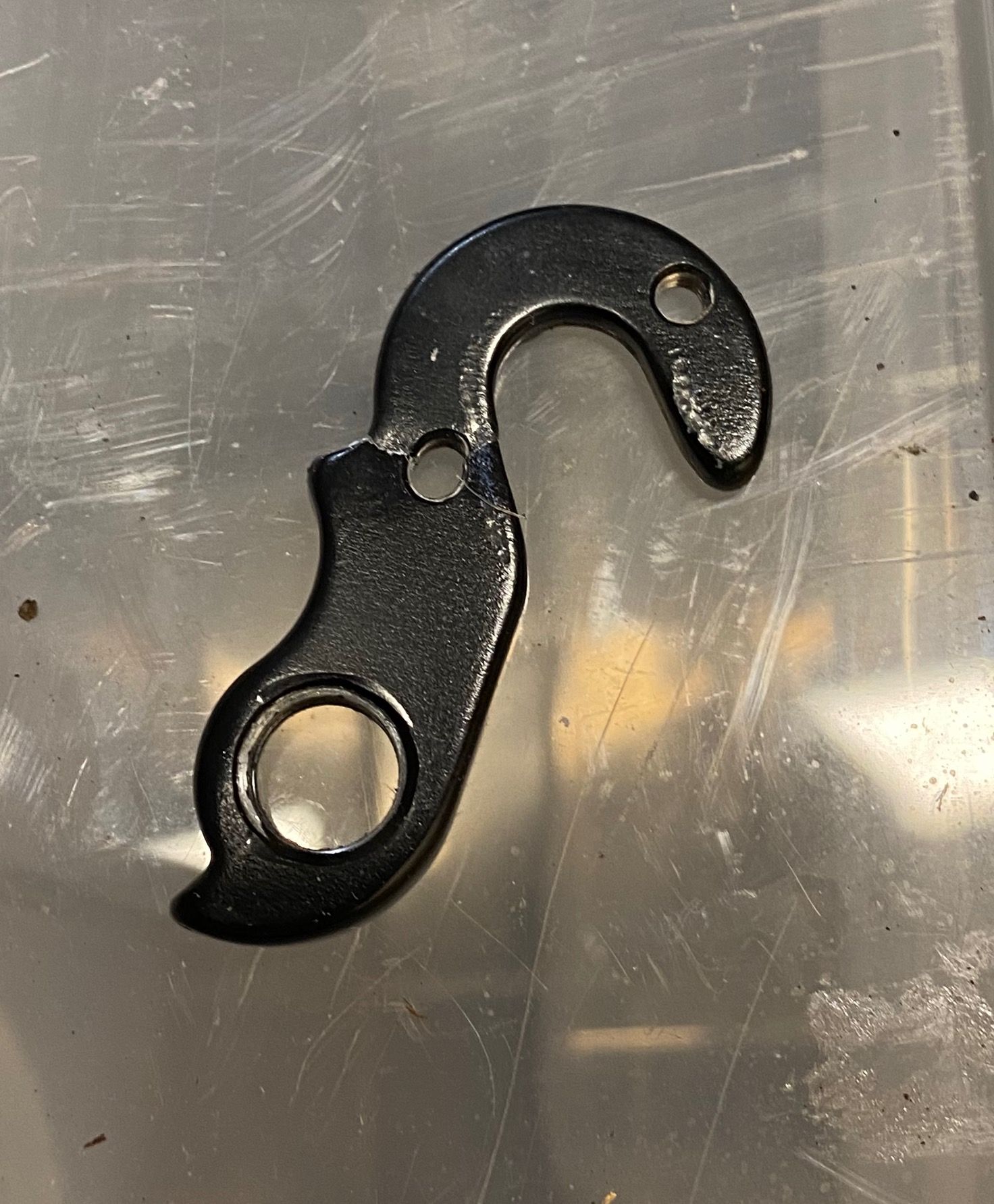

..Jag har förresten en https://www.xxl.se/white-gear-hanger-white-v33-sc-18-vaxelora/p/1146562_1_style liggandes hemma nånstans som du gärna får testa om den passar på din cykel, isåfall kan du få den då den uppenbarligen inte passar på imn. :-)
Jag ska ut till Bäckebol i eftermiddag, eventuellt har de rätt öra i verkstaden där. Annars tar jag gärna ditt felaktiga, det borde ju gå att få det cyklingsbart med den tänker jag, även om det inte blir helt rätt.

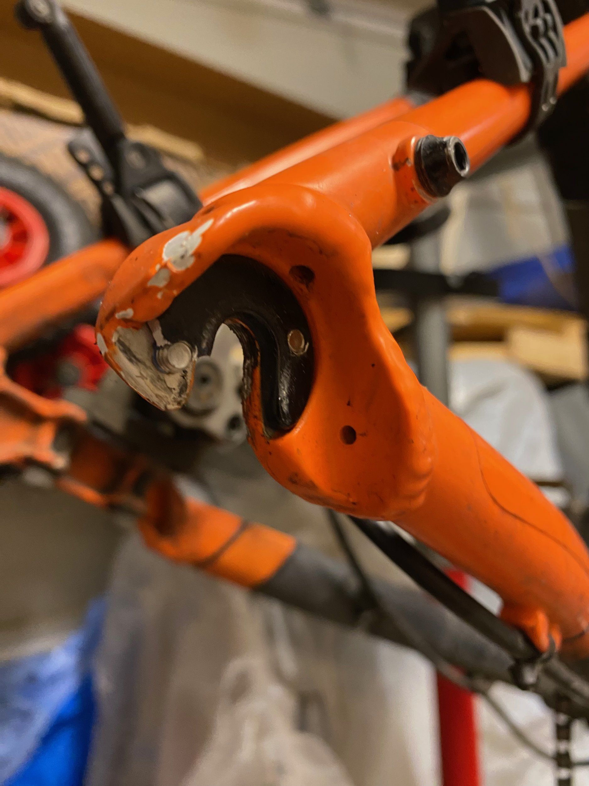

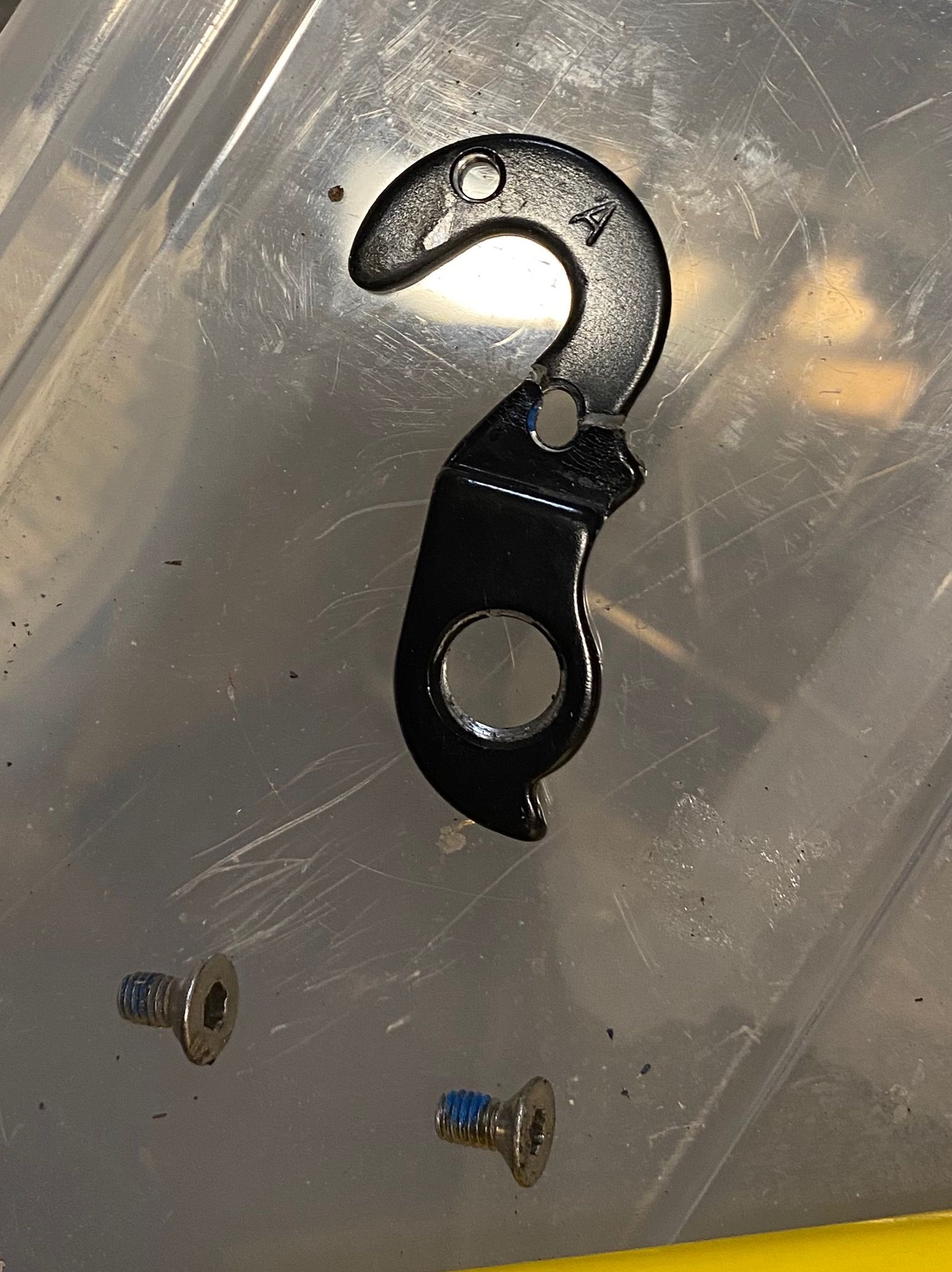

Dagens fikarast blev en sväng till XXL Bäckebol där de hade en Union GH-039 till mig:
Samma som jag hade till en nu 10 år gammal white-cykel. Finns att klicka hem lite överallt på nätet bla bikester ifall du behöver en framöver. GH-039 verkar vara katalognamn till just den modellen som finns på massor med cyklar, och som i sig tillverkas av många olika tillverkare. Knepigt det där.

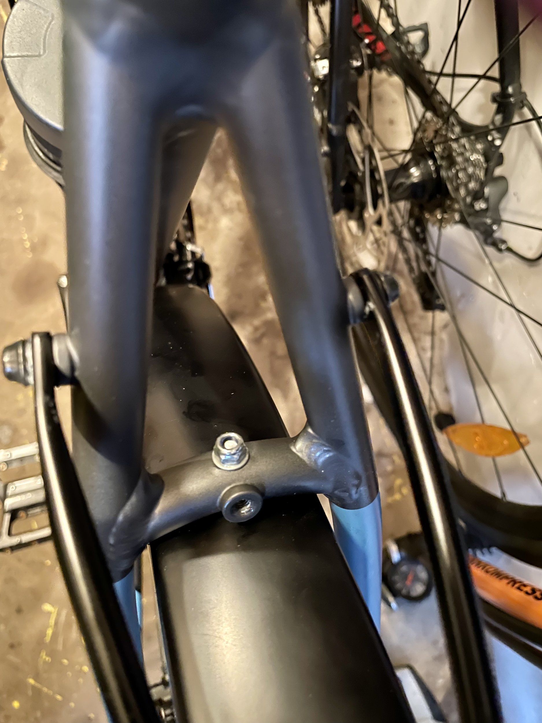

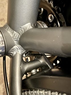

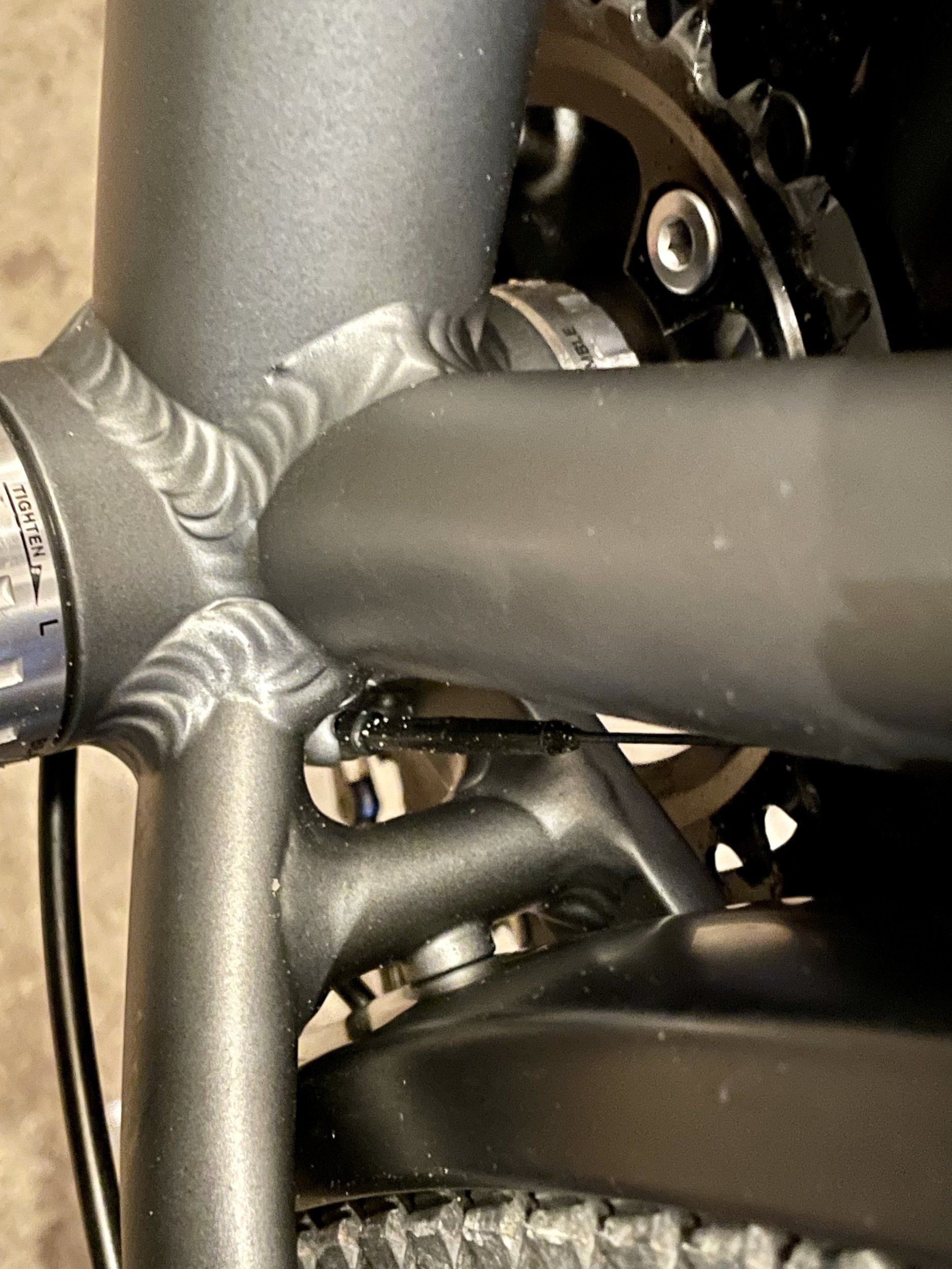

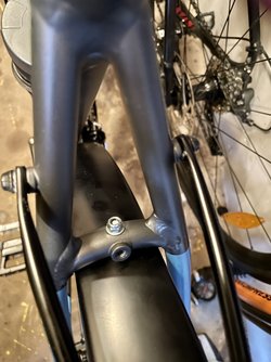

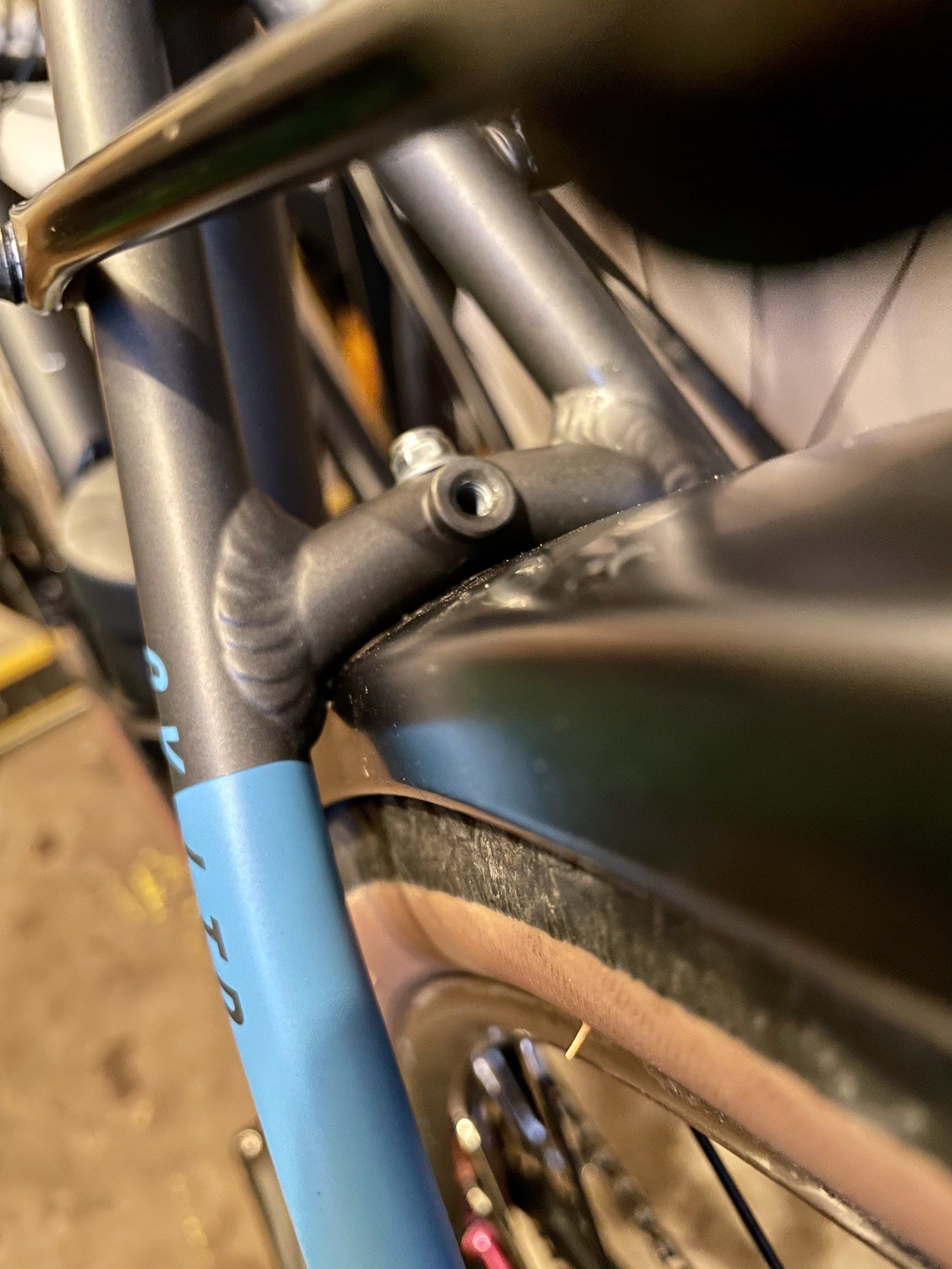

Farsan har nyss hämtat ut sin GX LTD och den hade inte stödplattan för framväxel monterat som tidigare diskuterats i tråden. Personalen på XXL hävdade att den inte behövdes och hade ingen platta liggandes i någon tillbehörspåse heller. När jag skickade bilder på Shimanos manual svarade de med att "han har fått GRX-600 framväxel istället därför är det ingen platta". Men GRX-400 och 600 har samma manual vad jag kan se så plattan borde finnas ändå.
Har själv ingen sån här hoj men sa att det låter väldigt mysko när alla andra säger att plattan fyller en funktion och skall finnas.
Någon med input? Svårt att hjälpa honom på distans...

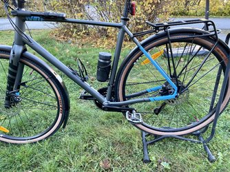

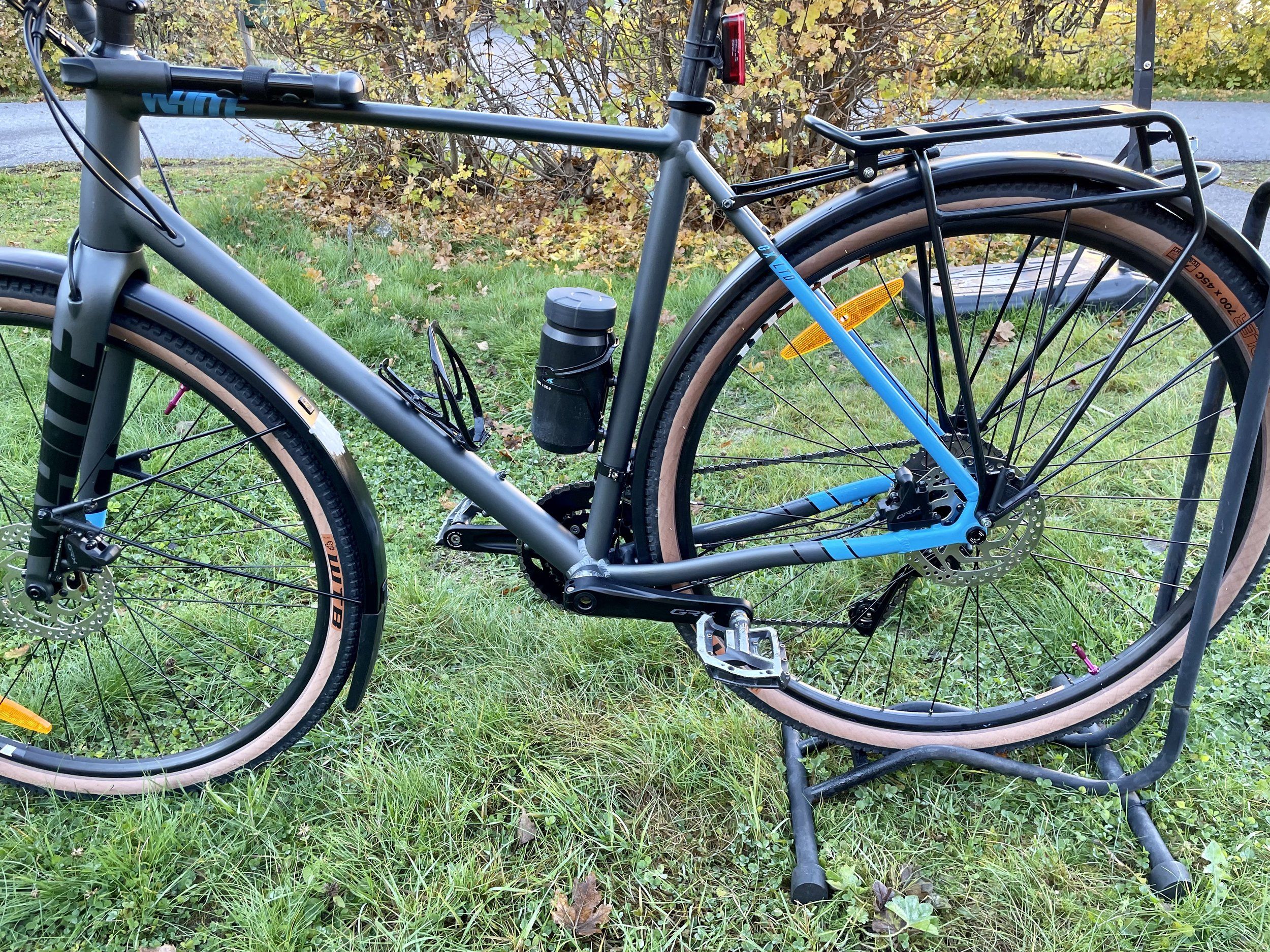

Någon som har bilder eller tips på fasta stänkskärmar som passar bra på en GX LTD?
Jag är precis inkommen från montage av bluemels style 56mm. Jag har 45mm riddler på orignalfälg. Det är riktigt jäkla tight och besvärligt att montera. Rekommenderar att välja annan skärm. Gillar inte konstruktionen med fästpunkter på insidan skärmen heller. På plussidan är väl att dom är ok prissatta och stabila när dom väl är på plats. Dom ser även ut att skydda vevparti bra då framskärmen är lång. Ger man sig ändå på att montera dessa se då till att skaffa en m6-skruv för att fästa skärmen i toppfästet på framgaffeln. Dremel är också bra att ha till hands…
Jag har ingen platta på min heller. Tänkte skaffa en först, men det fungerar utan problem som det är, så jag fortsätter nog köra utan.
Tack! Är det tight mellan skärm och ram eller mellan skärm och däck? Ser ut att passa bra annars men du kanske fick dremla mycket?
Tack för svar, tycker dock det är konstigt att platta saknas när alla instruktioner nämner att man skall skruva stödskruven hela vägen in mot platta som steg 1 på växeljustering.
Båda men det är väl främst mellan däck och skärm som det blir problem. Kunde inte använda skärmfästet bak utan fick borra hål i skärmen sen en genomgående i staget bak. Hålet i Staget fick jag förstora för att få i en m5 (m4 hade funkat rakt av). För att inte skruvskallen som sitter på insidan skärmen skulle ta i däcket fick jag slipa ner höjden på den. Som sagt, lite meck men väl på plats SER det iaf bra ut :) kör man med 37:orna som sitter original så är det nog mindre problem. Dom känns stabila som tusan iaf.

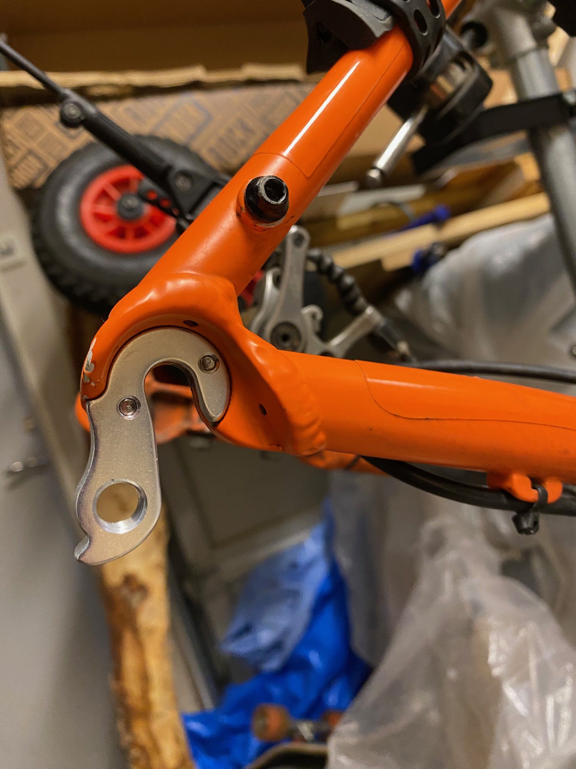

Jag kan typ nada om cyklar, men om jag får tro google så tolkar jag det som braze on ska ha platta, clamp on behöver det inte.
Visa bilaga 589238
Så kan det absolut vara, har inte sett cykeln (eller framväxeln) i verkligheten. Läste i tråden att flera saknat stödplatta och fått det i efterhand varpå jag påpekade att farsan skulle undersöka hur det såg ut på sin cykel.
Lät omständligt men kan i praktiken är det bara småpill. Gick 56mm skärmar in i ramen baktill iallafall? Uppskattar infon, gör det lättare för mig att rekommendera skärmar till farsgubben.
Jo det går som du ser.
Det är inte säkert att plattan behövs ens med en framväxel för ramfäste.
Läs gärna vad jag skrev i #490
