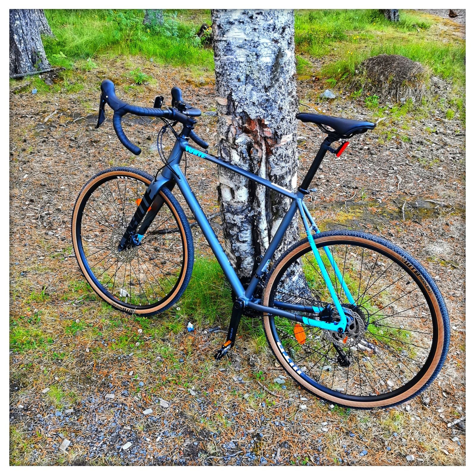

Nä definitivt inget stöd. Du får hitta fler träd.
Pedalen ser ut att vara otroligt nära marken. Eller är det bara en bildillusion? Haft problem i svängar?
Marken är ojämn. Så det är en liten kulle precis. Nä stöd tror jag att jag skippar. :) ska inte heller montera lås på cykeln utan den får följa med i ryggsäcken
