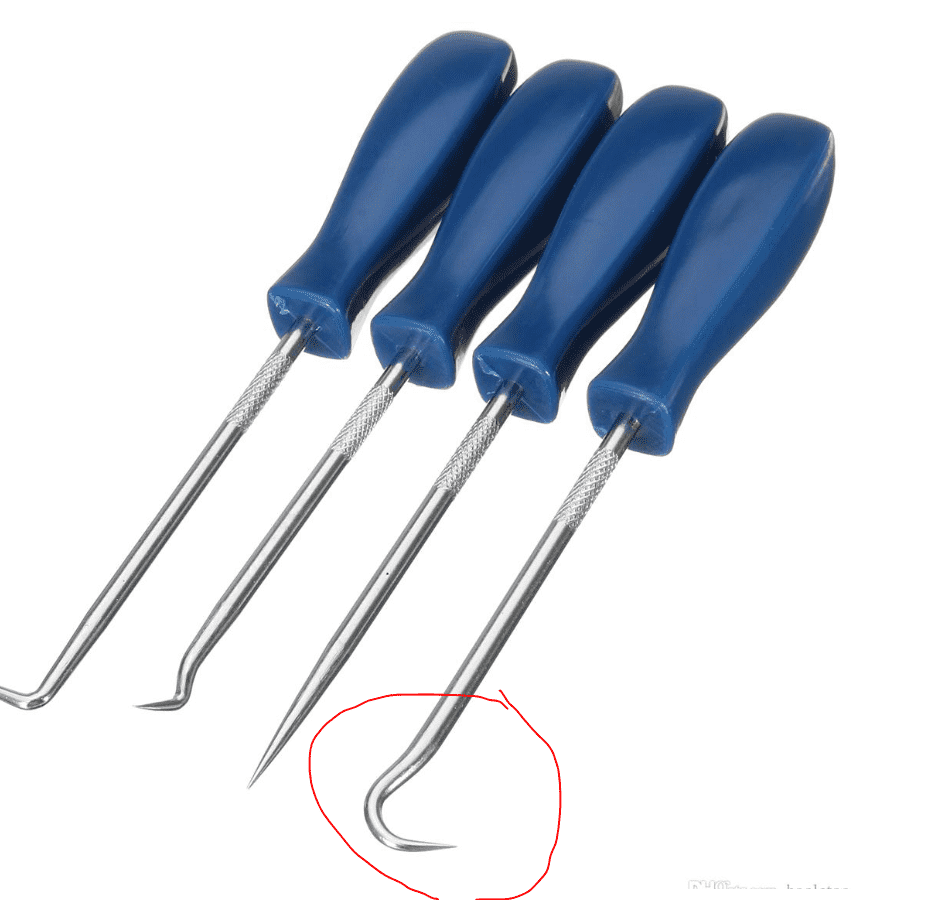

Hål i bb under ifrån eller andra hål i röret?
Skiten är väl ihålig? Bara att föra något igenom stolpen och grepp underfrån.
Oklart hur hårt det sitter så eventuellt får man kila fast instrumentet. (fast utan att mer skit fastnar)

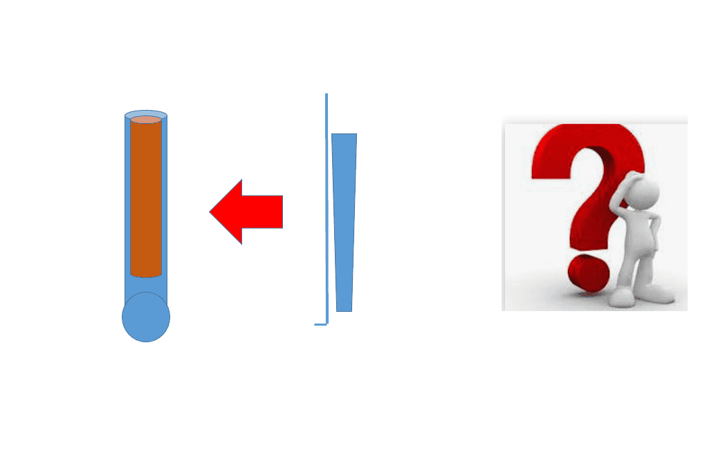

Nä, jag tror det behövs en yrkesman. Jag är någon form av management så jag kan bara bidra med en powerpoint
EDIT. Förlåt. Så här ska det vara

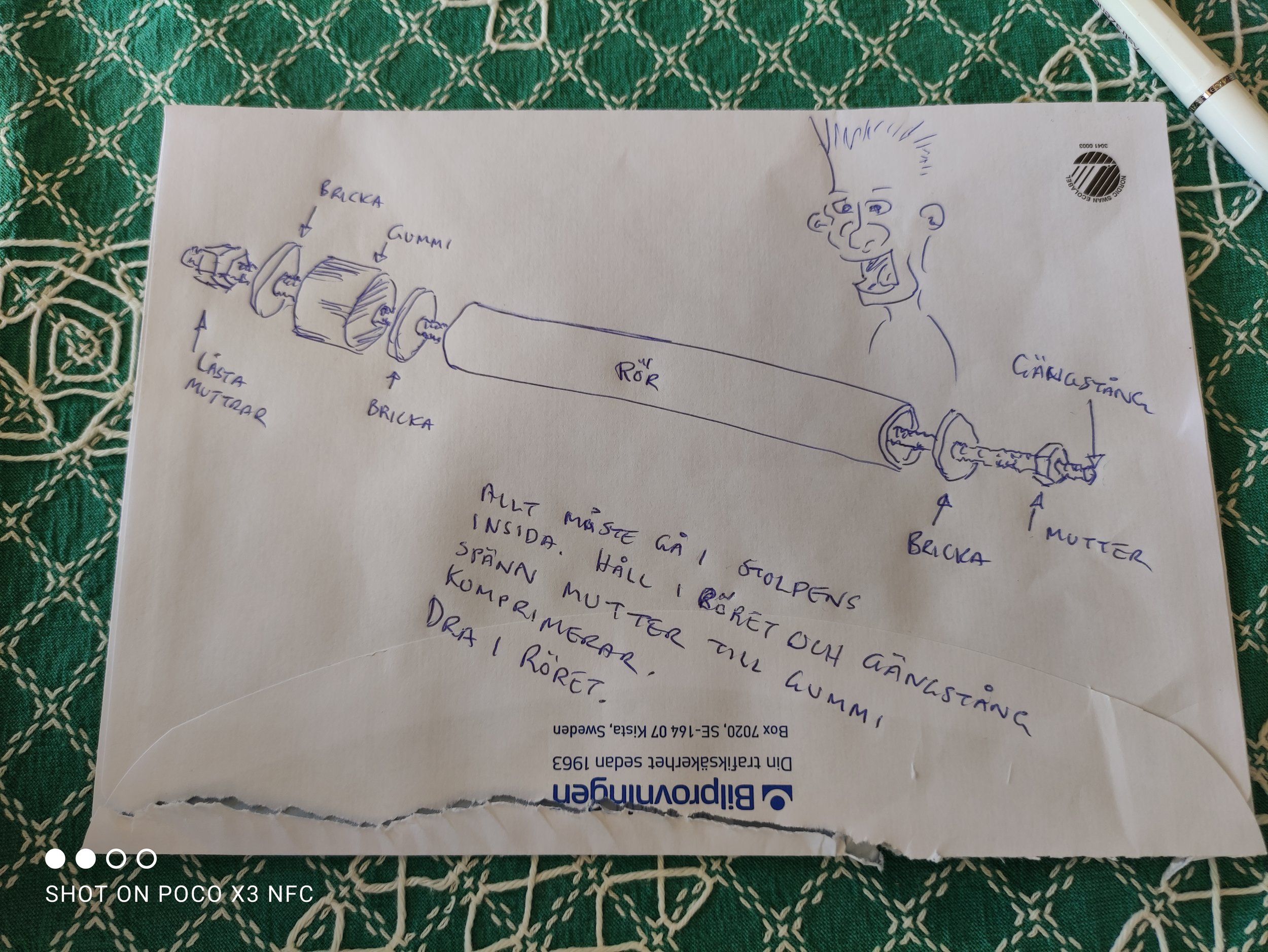

En gängstång med två muttrar på låsta mot varandra i änden, på det en bricka, på det ett runt gummi, sen en bricka igen och ett rör. I andra änden på röret en bricka och en mutter. Stick in änden med gummit i sadelröret, skruva på övre muttern tills gummit expanderar ordentligt. Dra ut sadelröret med den förankrade förlängningen.
tappad sadelstolpe
Är den smala änden på stången upptill er nedtill? Den skall ju vara uppe men tappad kan den ju vara nedtill. Om man förutsätter att den är upptill kan man ersätta gummi med två snedskurna rörbitar. De kommer ställa sig på tvären inuti när man drar åt muttern.

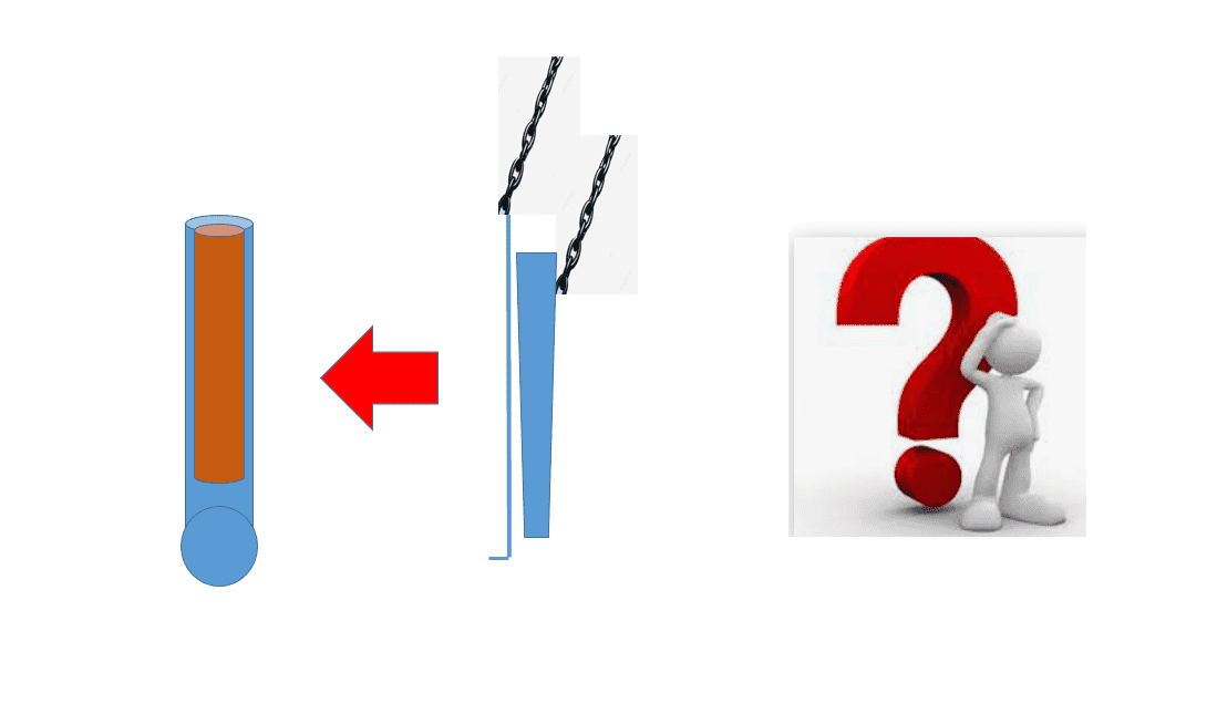

Säg att, i den bästa av världar, ett rör eller en stav trillade ner från himlen som hade en litet-litet mindre diameter än röret som fastnat.

Bra återkoppling. Tack! Men om du har den mindre öppningen uppåt behövs ju ingen expansion med tryck, det räcker ju med att expandera så att det inte är stort nog för att komma ut igen. Jag skulle inte vilja ha kvar en stolpe inne i röret. Den blir ju helt omöjligt att få ut senare. Men det är ju upp till dig, din cykel.
