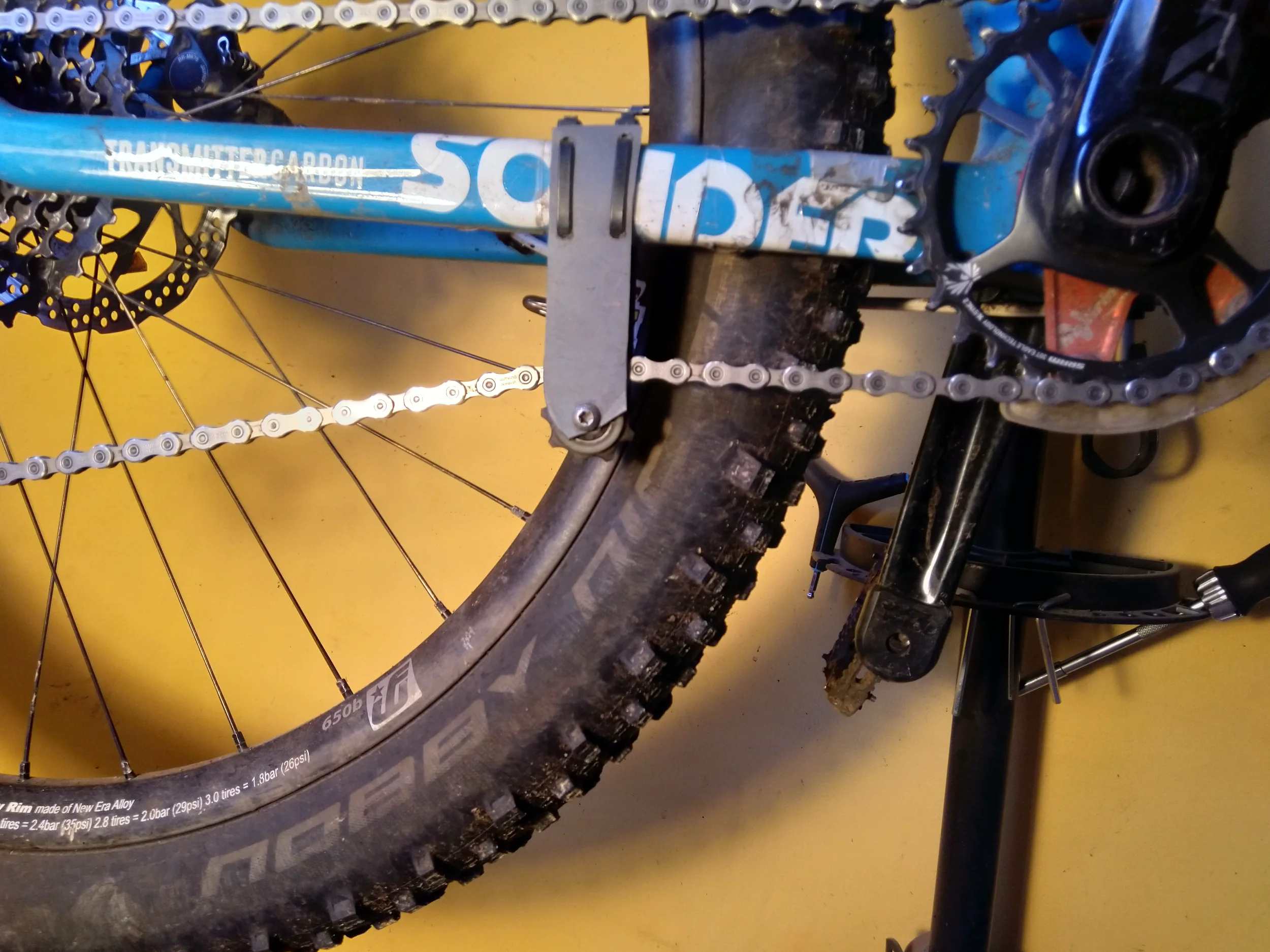

Det har postats MYCKET här på Happy genom åren
Ngt som kanske kan vara intressant för dig är denna
gastromax-10-jpg.273135
https://happyride.se/forum/threads/diy-gastromax-chain-guide-nu-med-utvardering.2734974/
och kanske även
https://happyride.se/forum/threads/diy-gastromax-chain-guide-del-ii.2925897/

Har du kollat på den ovan länkade del 2?
Kanske kan den där vara mer användbar?
Nja, stekspadelösningen sitter fortfarande skruvad i ramen. Om jag ändå måste borra och gänga (alternativt använda blindmutter) kommer jag nog göra något som är åtminstone en aning mindre fulmek.
