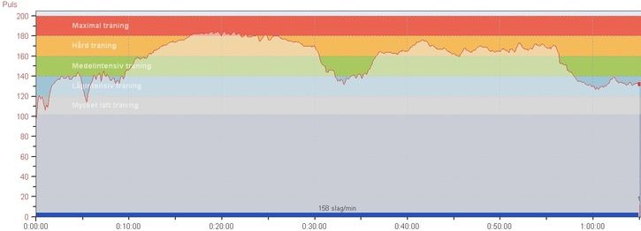

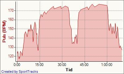

Var det i den här tråden vi la upp grafer?
2x20
2x20.jpg ht=258
2x20 med kadensvariation uppåt och neråt
2x20_kad_hglg.jpg ht=262
Jag måste uppenbarligen börja ta i på riktigt.

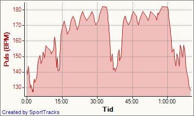

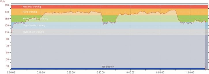

Jaha ja, jag fick ta det säkra före det osäkra och köra ett jättetråkigt plain vanilla 2x20 istället för det festliga favoritpasset.
Tråkigt:
TrainerStockholm2010-12-02Puls-Tid.jpg ht=240
Roligt:
TrainerStockholm2010-11-27Puls-Tid.jpg ht=240
Tänk vad lite variation kan piffa upp tillvaron ibland...
