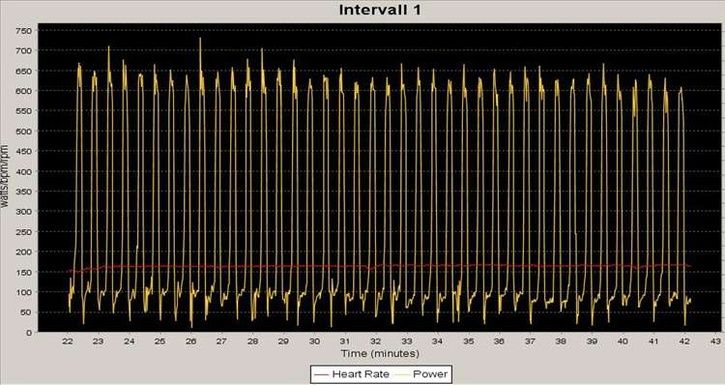

Jag mäter snitteffekten under 20 minuter med effekmätaren och får ca 90% av det jag klarar på ett 20min tröskelpass.
EDIT:
Så här räknar jag:
Som synes i diagrammet så pendlar effekten mellan ca 600W / 100W vilket ger en teoretisk snitteffekt på 267W vilket stämmer bra med Wattmätarens sberäknade snitteffekt = 265W. Vilket är ungefär 90% av 300W (vilket var ungefär vad jag kunde köra 20min med samma ansträninging vid samma tid).
> på 267W vilket stämmer bra med Wattmätarens beräknade snitteffekt = 265W. Vilket är ungefär 90% av > 300W (vilket var ungefär vad jag kunde köra 20min med samma ansträninging vid samma tid).
Om man istället för medeleffekten använder den normaliserade effekten under 30 sekunder (600 W@10 s and 100 W@20 s) så är den (1/3*600^4+2/3*100^4)^0.25 = 456 W jämfört med medeleffekten på 267 W - en jäkla skillnad.
Du glömde bort att först medelvärdesbilda effekten med ett 30sek-filter.
Det blir en jäkla skillnad. :-)

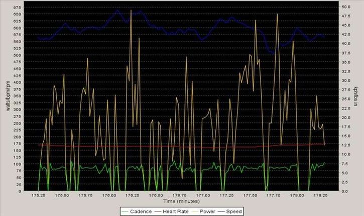

Jag gjorde jämförelsen för att visa hur effektiv kroppen är när det gäller att leverera effekten så ojämt som man gör i ett 10/20-pass. Intressant tycker jag att man bara tappar 10% effektivitet när man kör korta 10sek-spurter och vilar 20 jämfört med jämn effekt. Denna egenskap, att kunna tillgodoräkna sig korta "micro-vilor", utnytjar man när man kör i en klunga och omväxlande rullar och omväxlande trampar stenhårt.
Kolla t.ex. följande fil som är från Vätternrundan i en stor klunga ca 50pers.
Så här ser det ut i nästan 8 timmar, med korta vilor varvat med några högintensiva tramptag på upp till över 600W.
10_20.jpg ht=432
