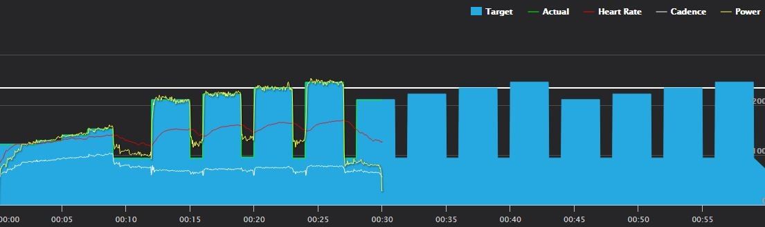

Idag köpte jag trainerroad.Gjorde ett 30 minuter långt pass som hette typ bear creek 30 och nog fungerade det bra!

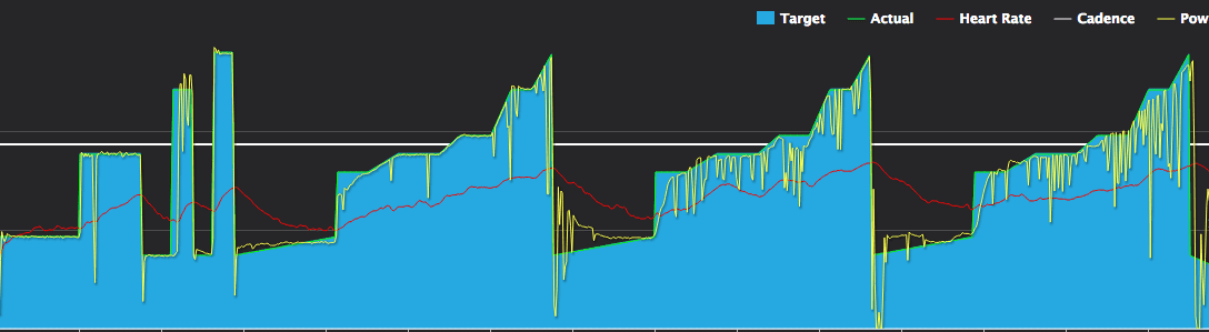

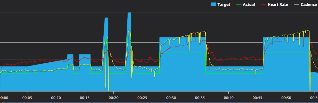

Såhär blev det för mig när det strulade, blev värre och värre under passet också. Nu har jag stängt av 2.4Ghz-radio på den AP som är närmast, det kanske blir bättre då. Test strax :)
Trainerroad
Vernersson sa:
Det där ser ju helt galet ut! :-O
Malin körde FTP-test nyss, jag hade glömt trycka på Apply så wifi på nedervåningen körde fortfarande 2.4Ghz men trainern placerad längre från basstationen. Inte i närheten så taggigt, men ändå inte perfekt. Intressant att se om det gör nån skillnad att stänga av 2.4Ghz-wifi. Måste bli av med min kliande hals bara så ska jag också köra en vända.

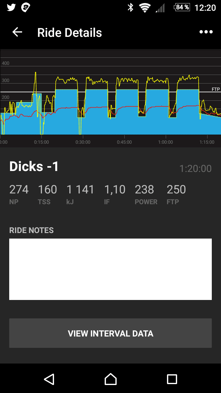

Idag var det så dags för ftp-test. Något fundersam när jag idag på de två åttaminutrarna endast fick ut 278w. I fredags så gick ju tydligen 5 st att köra på 315-320w.
Nåt är det ju som är fel..... funderar på om jag kan ha råkat ändra motståndet på trainern i fredags och det därför registrerades alldeles för höga siffror. Eller så hade jag en jävligt bra dag då och en kass idag.

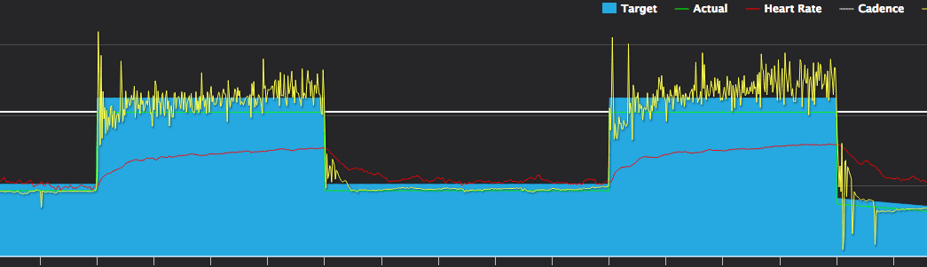

Nått knas är det, inga negativa spikar alls förrän jag har över typ 200w. Kanske ska spänna rullen ännu hårdare mot bakhjulet. Så fort jag ökade effekten så ökade också mätvärdet, sen låg jag kvar och då sjönk det 50-75w ca och studsade sen upp och ner, så FTP-testet blev nog inte särkskilt rättvisande. Å andra sidan så cyklade jag en mil Brompton med dubbdäck och rostig kedja i stan idag och gymmade på lunchen också så det kanske inte hade blivit så bra ändå :-)
Är rätt övertygad om att det inte är radioproblem iaf eftersom kurvan är rak vid lägre effekter..
Edit: Hittade på Wahoos hemsida:
SNAP FIRMWARE UPDATES
SNAP v2.2.51 - 23 January 2017
Fixed an issue surrounding power/resistance spikes
Might be it... Har uppdaterat så får vi se om det blir skillnad.
