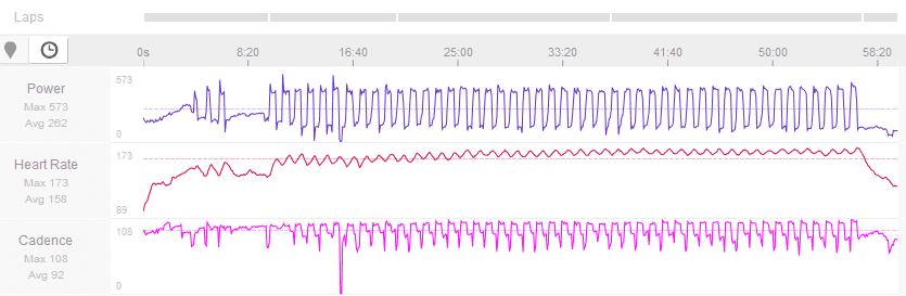

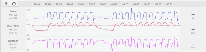

Blev inspirerad, körde "Gendarme" med 2 x (20 x 30/30) men efter första setet kändes benen fräscha så fortsatte genom vilan också och skrapade ihop 47 st flåshalvor.
Trainerroad
Det underlättade lite att ha kört t.ex. Grassy Ridge eller Stone Mountain innan och veta hur det känns efter 9 repetitioner. Förra veckans måndagspass, Merced, med 5 x (40/20) på samma intensitet kändes däremot inte alls lika kontrollerat.

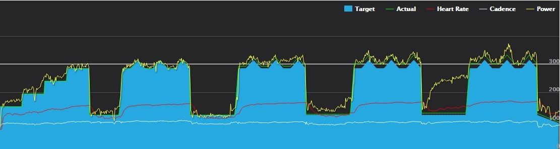

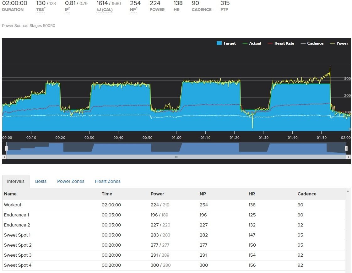

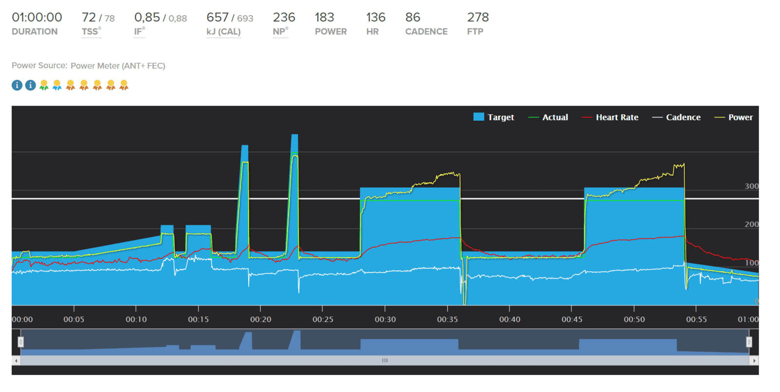

Kändes det som det fanns mer att ge under intervallerna? Jag tyckte de kändes lätta, varpå mitt pass såg ut såhär:
Misstänker att mitt FTP är underskattat, men när jag testar så får jag ändå lägre värden än vad jag satt. Eller så är jag bara jäkligt kass på lite längre intervaller.

Ja absolut. Kändes relativt lätt så jag har funderat på att höja min FTP manuellt till 330 (+10) även om jag är helt säker på att jag inte orkar trycka det i en timma. Men det spelar ju ingen roll. FTP-värdet är ju till för att hitta en bra nivå på intervallerna och just nu har jag 10-15 slag kvar till tröskelpuls i slutet av sista intervallen. Känslan är att det går lätt. Vill man bli bra på långa intervaller eller trycka sin FTP i en timma så krävs det att man vänjer kroppen vid den typen av belastning. Ett tips är att köra lite längre sweet spot-intervaller. 85-90% av din FTP i 2x20-30 minuter, 1x45, 1x60 progressivt ökande. Den typen av intervaller vänjer kroppen ganska bra vid belastning över tid enligt min erfarenhet.
Sen blir man ju bättre och bättre på FTP-testerna ju fler man gör så i ditt fall kanske det beror på pacingen under testet?

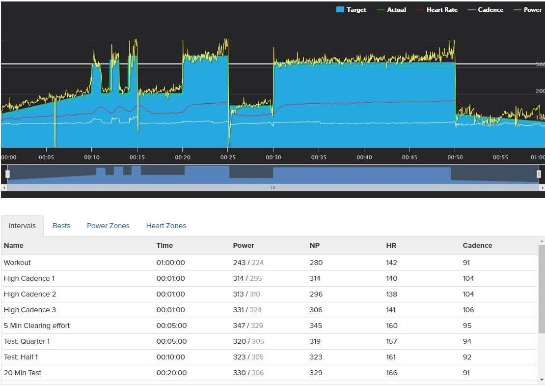

Igår vart det test. Jag är fortfarande rätt kass på att pace så långa intervaller. Började iaf väldigt lugnt, och såg till att öka under tiden. Försökte motivera mig med att titta på avslutning av strade bianche. Var fan inte lätt. Var trött redan innan (satt och gäspade på hojen i återhämtningen innan) så kommer inte ihåg mycket av loppet. Nästa gång blir det musik istället för film :). Höjde mig till 313 iaf så jag är nöjd. Finns mer att hämta:
Hade ett fönster på glänt under 20:an och vinden gjorde så att det blåste in snö på ryggen på mig. Har en känsla av att nästkommande veckor kommer bli rätt så tunga nu :)

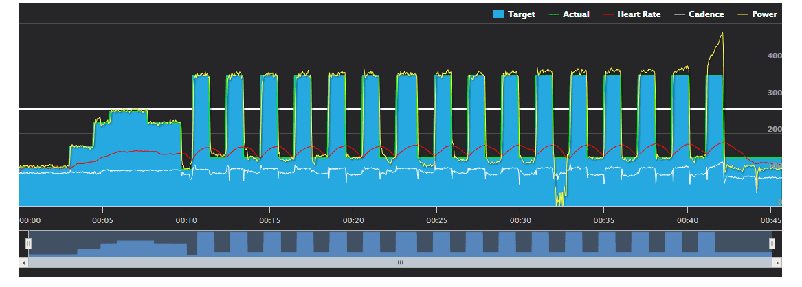

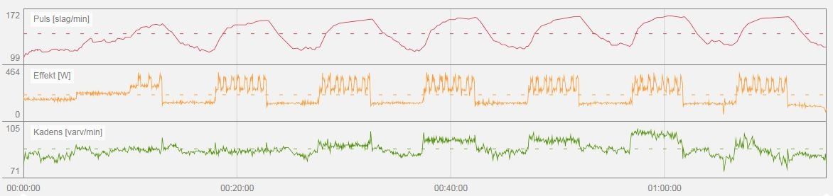

Lite grafer från dagens Lafaytte. Experimenterade med olika kadenser under intervallerna, har en naturlig kadens på ca 85 men allt upp till 100 kändes OK (näst sista intervallen genomfördes med 100+ i snitt och denna var klart jobbigast, bekräftat av pulsen...)

Två tankar - för det första är det en fördel om man är konsekvent i testningen och använder samma format varje gång för att kunna jämföra, det andra är att just "Short Power Build" till skillnad från "Sustained Build" och "General Build" fokuserar mer på VO2max och anaerob kapacitet snarare än "muscle endurance" så att i det läget köra först 8 min, sen efter ett 4-veckors block ta det "långa testet" och vänta sig en ökning av FTP-siffran är nog lite optimistiskt.
Vilket program du körde före byggfasen och hur mycket långa intervaller (både tröskel och sweetspot) det innehöll kommer också påverka resultaten, vad gjorde du innan "Short Power Build"?

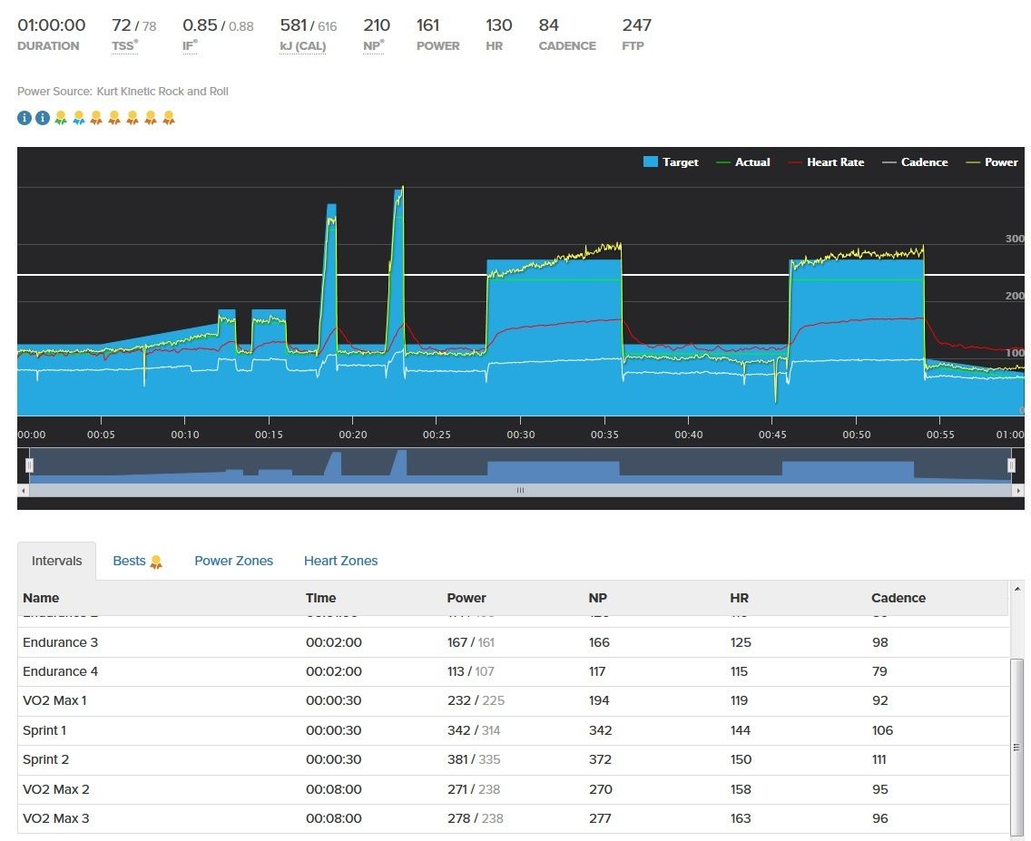

Självförtroendet fick sig en knuff i rätt riktning efter gårdagens ftp-test (8-min). Höjning från 217 -> 247.
Jag kör bara med virtuella watt, så siffrorna stämmer kanske inte. Men jag har för mig att jag låg kring 170 när jag cyklade Vättern på 7:46. Så om mätningen är repetativ har jag ökat 170 -> 247 sedan våren 2015.
Trainerroad
Fråga: (och inte kritik), hur tänkte du med pace på första 8:an där effekten ökar rätt bra (typ +20%) över intervallen vs andra där du körde både "plattare" och hårdare. Ibland (eller kanske t.o.m. ofta) känner jag att uppvärmningarna för maxtesterna är otillräcklig för att våga stå på redan från minut ett och för att motverka detta har jag ibland kört in mig med en LSCT-uppvärmning men där sista steget är går på 105%-110% för att känna på hur benen svarar.
Trainerroad
NLC sa:
Det är en bra fråga.
Jag har för mig att min förra ökning var från typ 207 -> 217 så jag trodde inte att denna ökningen skulle bli så stor. Så jag började på "linjen" för att sedan varannan minut öka om jag kände att jag hade mer att ge. Så när den första intervallen gav 271 i snitt tänkte jag att jag lägger mig på 270 på intervall två. Men jag kände att jag hade lite mer att ge ändå.
Så jag hade en riktigt bra dag, bra motivation, pigg ben. Jag hade en lättare vecka förra veckan, och i måndags körde jag inte flera bra tider på min 30km morgonträning på strava. Så jag visste att benen var friska.
