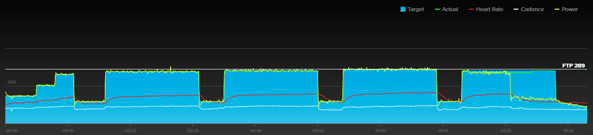

Min 1030 har ju faktiskt även trainern länkad, kanske den som stör? Ska prova utan nästa gång.
Kan mkt väl vara relaterat till 1030'n, har även jag upplevt att den har stört ut quarq under pass.
Speciellt när Edgen har tappat kontakten med trainern och sedan återfår kopplingen. Då har trainern "tappat" effekten helt & hållet under ett par sek.
Men inte på samma sätt som din kurva ser ut.

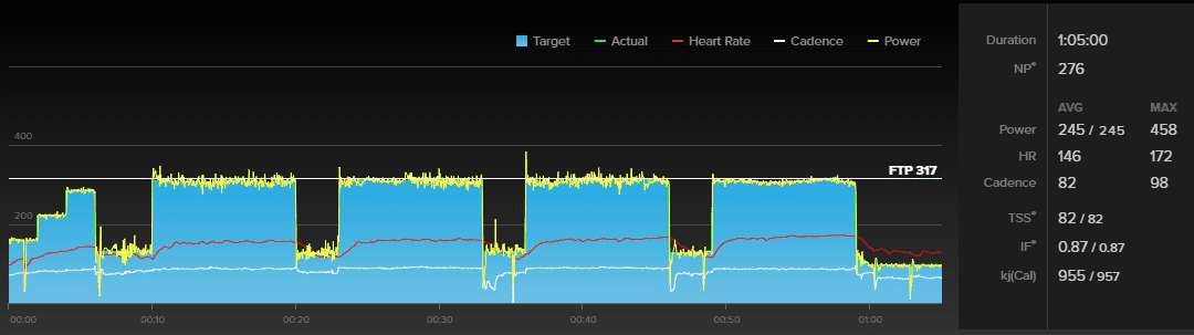

Har också haft problem med ERG-mode.
Min Elite Quobo Digital Smart B+ (vilket jäkla namn) har alltid funkat superbra ihop med TR fram tills nyligen. ERG la då mer eller mindre av helt och jag fick det aldrig att lira bra igen. Kanske någon mjukvaru-uppdatering som strular till det i mitt fall då jag inte ändrat någonting alls i set up?
Det, i kombination med priset, gjorde att jag numera tänkt pröva Zwift ett tag. Saknar redan TR...

I mitt fall så har jag hittat orsaken till att trainern ibland bara klippte motståndet.
Edge 1030 kopplade ihop sig med Kickern som "Smart trainer", och om/när Edgen tappade ANT kopplet momentant och sedan återanslut så beordrade den Kickern att lägga på 0% belastning innan Trainerroads kommando tog över.
Det upphörde helt när jag plockade bort Kickern som "Smart Trainer" och anslöt den som en ren effektmätare.
