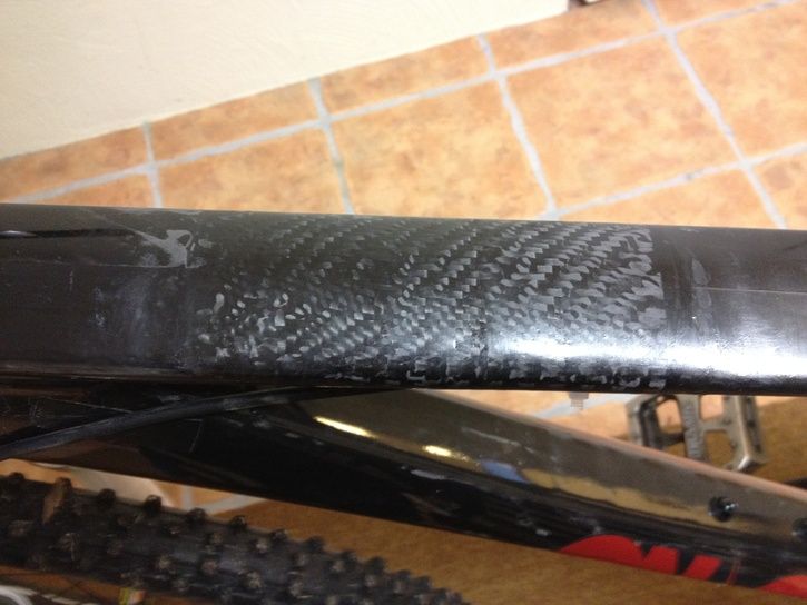

Så här blev min lagning,vi gick en bra bit utanför det skadade området med väven och i 2 lager där det understa var längre än nästa lager,detta för att slippa få en markerad kant,man ser tydligt var lagningen är pga vävens struktur skiljer sig imellan ramen och väven vi la på.
Nu är det bara finslip + klarlack kvar .
    64.3 KB · Besök: 37
