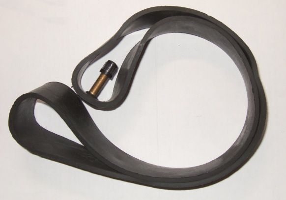

Så man behöver typ en sådan?

Ja eller helt vanlig tubelesstejp (bildgoogla) och gärna tubelessventiler.
Googla på din fälgmodell och "tubeless" så brukar man få upp info om andra har lyckats och hur dom har gjort.
Den där gummiremsan ser tung ut!
Tubeless
Tejpen kanske inte ingår, men fälgen kan ju vara tubeless ready. Om det sitter en hårtsittande plasttejp där så är det lugnt. Annars kanske det är ett löst "fälgband" där istället. Det är väl till för att skydda slang mot punka från ekrar. Inte sluta tätt. :)

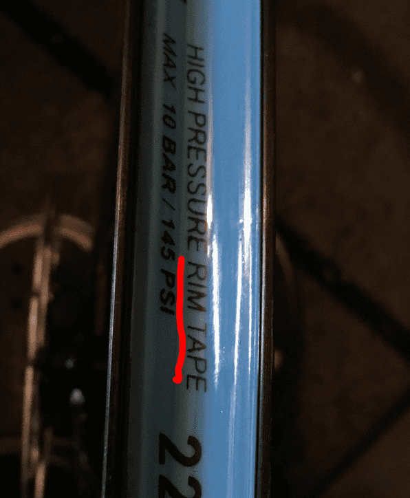

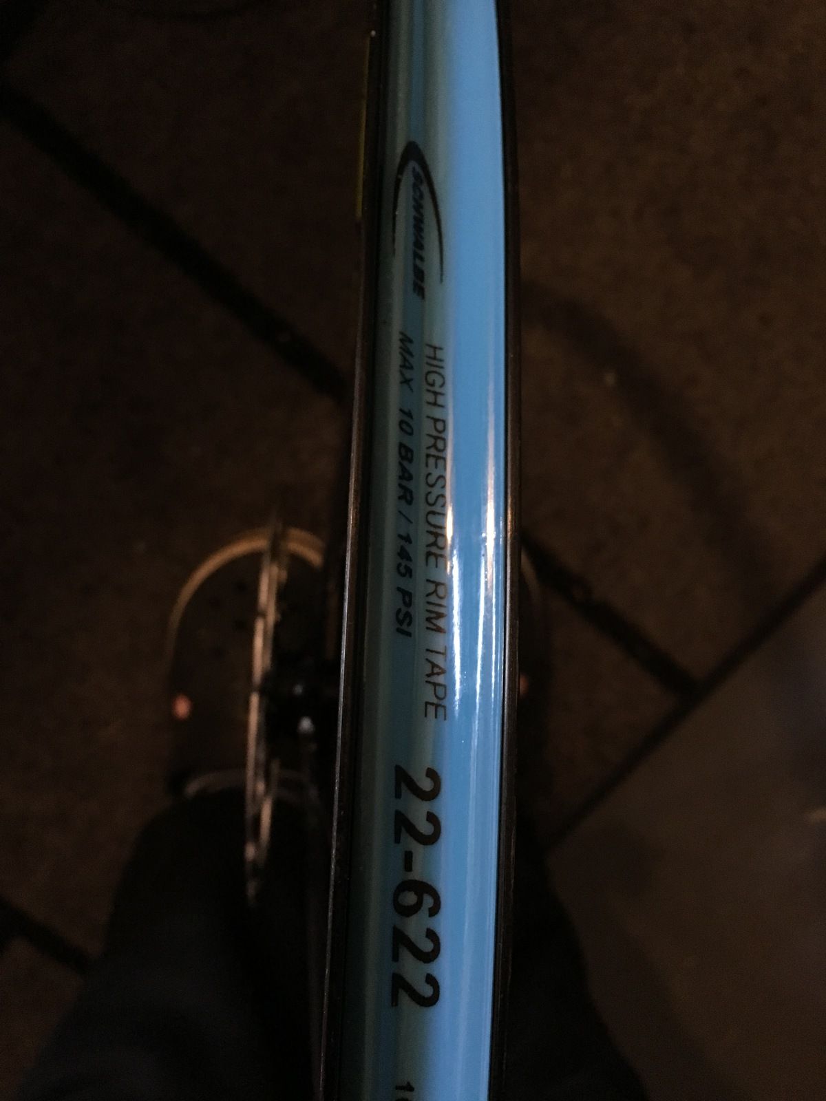

Ledtråd understruken!
Är inte "Rim Tape" legio benämning på "fälgband"...
Hade för mig att det hette Rim Strip... Fast jag kan ha fel.
Förekommer men exv. Schwalbe kallar det Rim Tape oavsett om det är pe-tejp, vävtejp eller HP-fälgband
Vernersson sa:
Fast nog ser det där mer ut som tejp än ngt annat, tycker jag iaf.
Nu har jag iofs inte hanterat just Schwalbes variant.
Schwalbes är Stans (vilket är konstigt eftersom Stans är packtejp till överpris så Schwalbe borde kunna spara lite där :-) ).
Men det ser ut som vanligt HP-fälgband.

Har precis satt upp Procore på två cyklar. Inga av tlr fälgarna tejpades om. Förövrigt så stod det just high pressure rim tape på tejpen som följde med kitet.

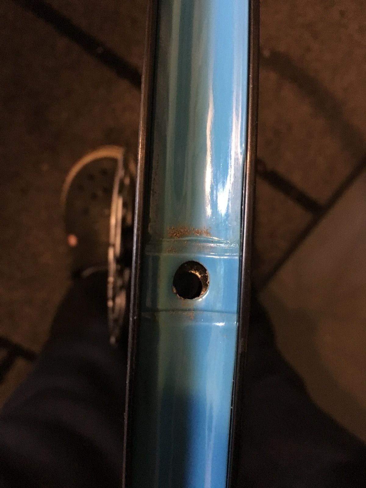

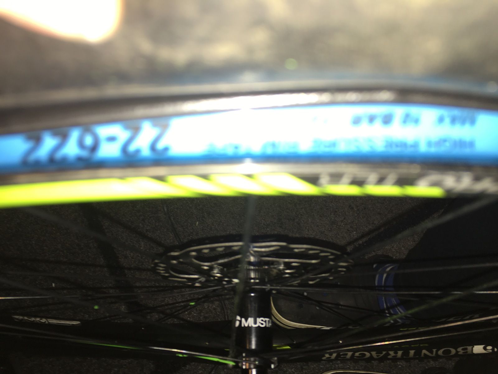

Så hur ska jag göra? Köra med bandet som är i eller tejpa om med fälgtejp? Efter det står tejp på bandet som är i så känns det väl onödigt att köpa ny tejp?
Tubeless
Jag hade iaf precis samma fälgband på mina fälgar, vilket satt löst, dvs jag kunde skjuta det åt sidorna ut mot fälgkanterna. I min värld så kommer det i såna fall tryckas ut luft under fälgbandet och ut genom ekerhålen.
Jag tycker du testar utan att tejpa, hade varit intressant att veta om det faktiskt funkar, skiter det sig så har du ju tejpen att använda.

Vad är det för fördelar med gummibandet som ingår i kitet?
Tror det tätar bättre, vilket gör att du inte riskerar att behöver blåsa upp däcket med kompressor, räcker med golvpump :)
Nu tycker jag iof att dom flesta nyare Tubless Ready-däck är tillräckligt tight'a för att kompressor ska slippas.
