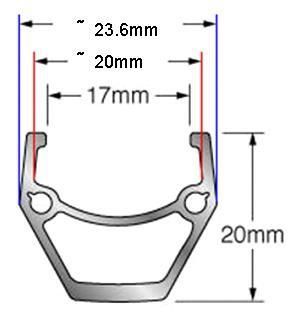

Ska man ha 19,5 mm tejp på en fälg med diametern 19,5mm eller funkar det med 21mm tejp? Alltså 19,5 mm var det man kunde få med ett skjutmått.
Tubeless
Men med tanke på att jag bara kunde få "17" måttet, passar ändå 21 mm?
    20.2 KB · Besök: 15
