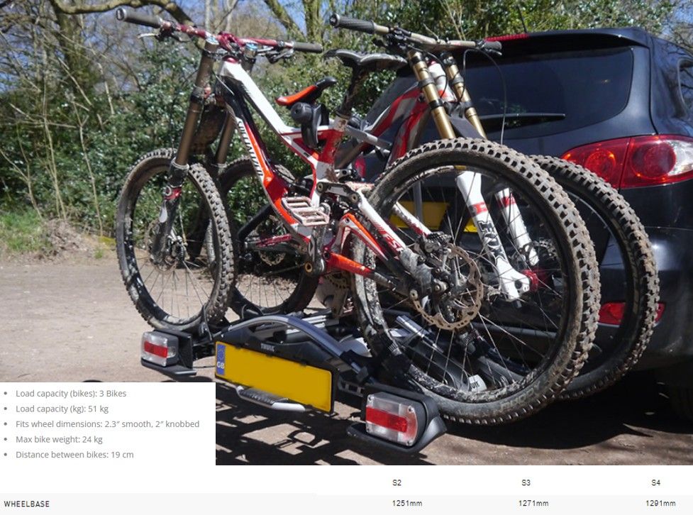

Försöker hitta info om Euroway G2, för det är det enda Thule stället som går att få tag i för en rimlig peng. Men det mesta man hittar tycks vara minst 5 år gammal info.
Funkar den till min Fuel Ex L (1210mm hjulbas)?
Kommer oftast bara köra med min cykel, men kan ju vara kul att få på två utan allt för mycket krångel och skav.
Vad är bättre/smidigare på den nyare och dyrare modellen velocompact?
Utvärdering av rejäla dragkrokshängda cykelhållare
Euroway bytte namn till Velocompact. Lite annan färg och design på lamporna, annars samma. För trångt om man skall ha på två mtb med boost. Funkar ändå för oss då det skiljer mycket i storlek på min o sambons cykel, drar båda lite ut åt sidorna.

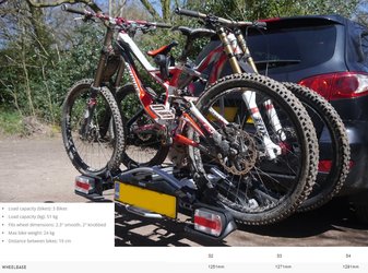

Ingen erfarenhet men har Thules VeloCompact, VeloSpace och EasyFold XT att jämföra med.
Dyrt skräp är första intrycket, kulkopplingen ser ut som Thules gjorde för 20 år sedan och klämkraften runt kulan måste juseras med insexnyckel! Resten av hållaren påminner mig om Julas Hamron som kostar hälften, plastig överlag och griparmarna ser veka ut om du frågar mig. En snabb googling ger inte mycket mer positivt.

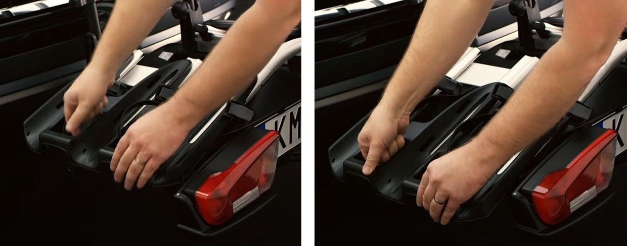

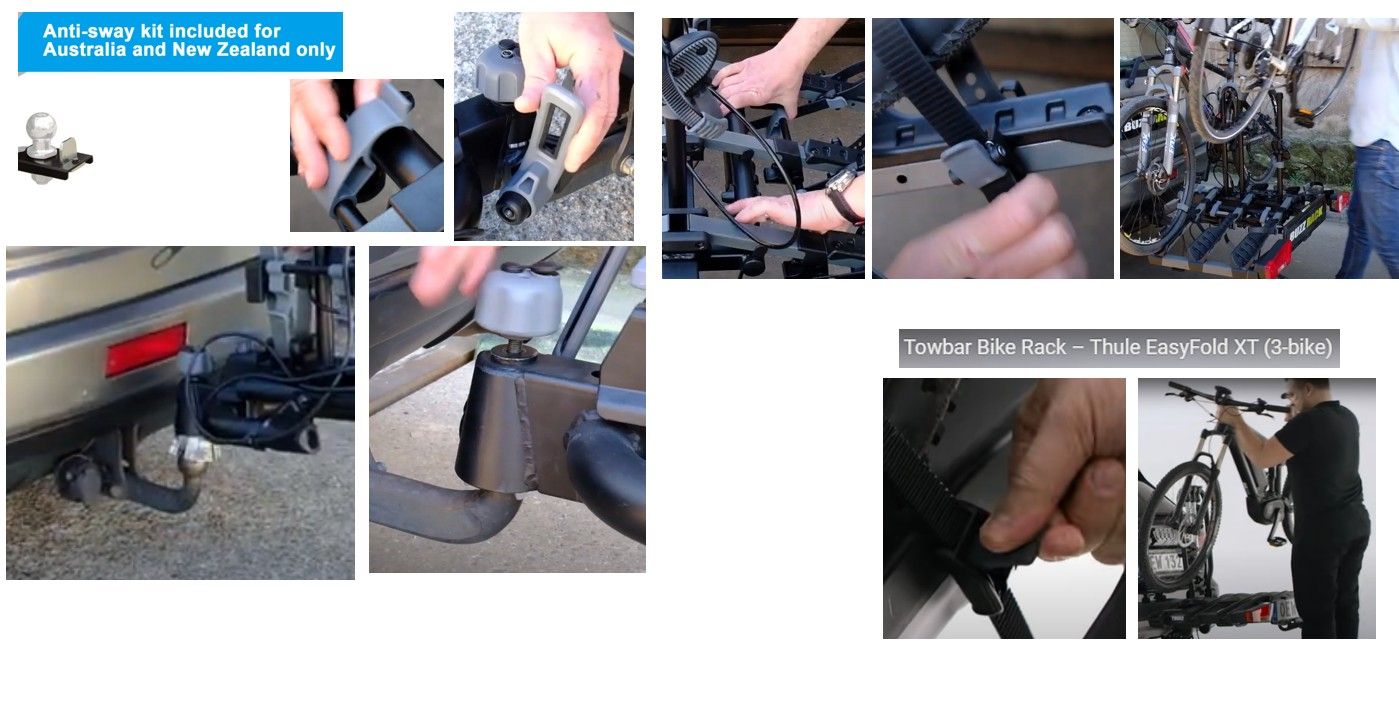

Verkar mycket meck innan den är utfälld och lastklar, min EasyFold är bara att öppna och lasta på, nummerplåten fick man ju här flytta o montera manuellt! Fast jag tror jag läst att Thule har patent på sin utvikning.
Bågar mellan cyklarna har jag heller aldrig fattat vitsen med, högt att lyfta och krångligt att trä mellan - är lättare att ha en båge närmst bilen - skyddar ju bilen vid en krock också, om första cykeln lossnar på Buzzen far den ju rakt in i bilen med mer skador som följd..
Pump buckles på spännbanden till hjulen finns på Thules prylar också, minns de första där man var tvungen att dra fast spännbanden som på denna.

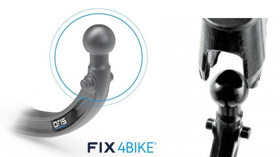

Velocompact 3 F nyttjar tapparna på systemet FIX4BIKE och kan inte användas på dragkrokar utan dessa tappar, den klämmer lika hårt runt kulan utan nyttjar dessa tappar som mekanisk rotationslåsning istället. Gamla Velocompact som klämmer runt kulan kan användas på vilken 50mm kula som helst, den når inte ned till tapparna och de stör inte låsfunktionen.

Hej! Någon som har koll på EuroWay G2 3 bike?
Enligt den info jag hittar skiljer den sig från VeloCompact i att den har maxlast 51kg istället för 60 och inte går att komplettera med en hållare för 4e cykel. 19cm mellan cyklarna men hittar inget om hur feta däck den klarar eller hur långa cyklar. Kan man anta att den klarar upp till 3" och en vanlig trail-cykel?
Haft ett sådant, var föregångaren till VeloCompact som har samma vinkel på skenorna och är specat till maximal hjulbas på 1300 mm, borde vara rätt lika, man gör väl inte det nya sämre, kanske att Euroway inte klarar fullt 1300mm istället. Hjulbanden är rätt långa och borde klara 3", min plushoj med 2,8" har goda marginaler, annars finns ju längre band att köpa till de äldre modeller som fanns innan fatbikes dök upp, nyare modeller ska klara upp till 5" https://www.tradeinn.com/bikeinn/en/thule-xxl-fatbike-wheel-straps-985000-2-units/136934635/p

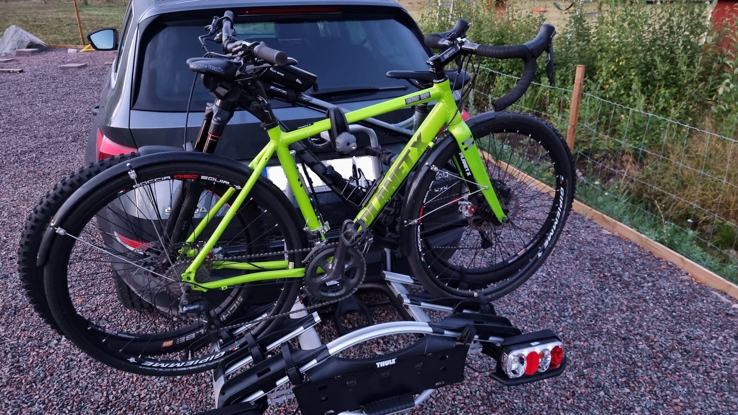

Nu har jag testat. EuroWay fungerar utmärkt för mina behov. Ej testkörd än men verkar stabil.
Lite tajt mellan cyklarna men det funkar och verkar vara lika tajt på VeloCompact (19cm mellan cyklarna). 2.6" däck går ganska precis ner i hållarna. Man kanske kan mosa ner några mm till. 1176 i hjulbas var inget problem alls.
Och min HT passar längst in. Med en Xpress 970 måste den sitta längst ut för att pedalen inte ska ta i bilen.
Enda negativa är att det är lite svårt att veta att man stänger den om kulan (på dragkroken) med 40kg tryck.

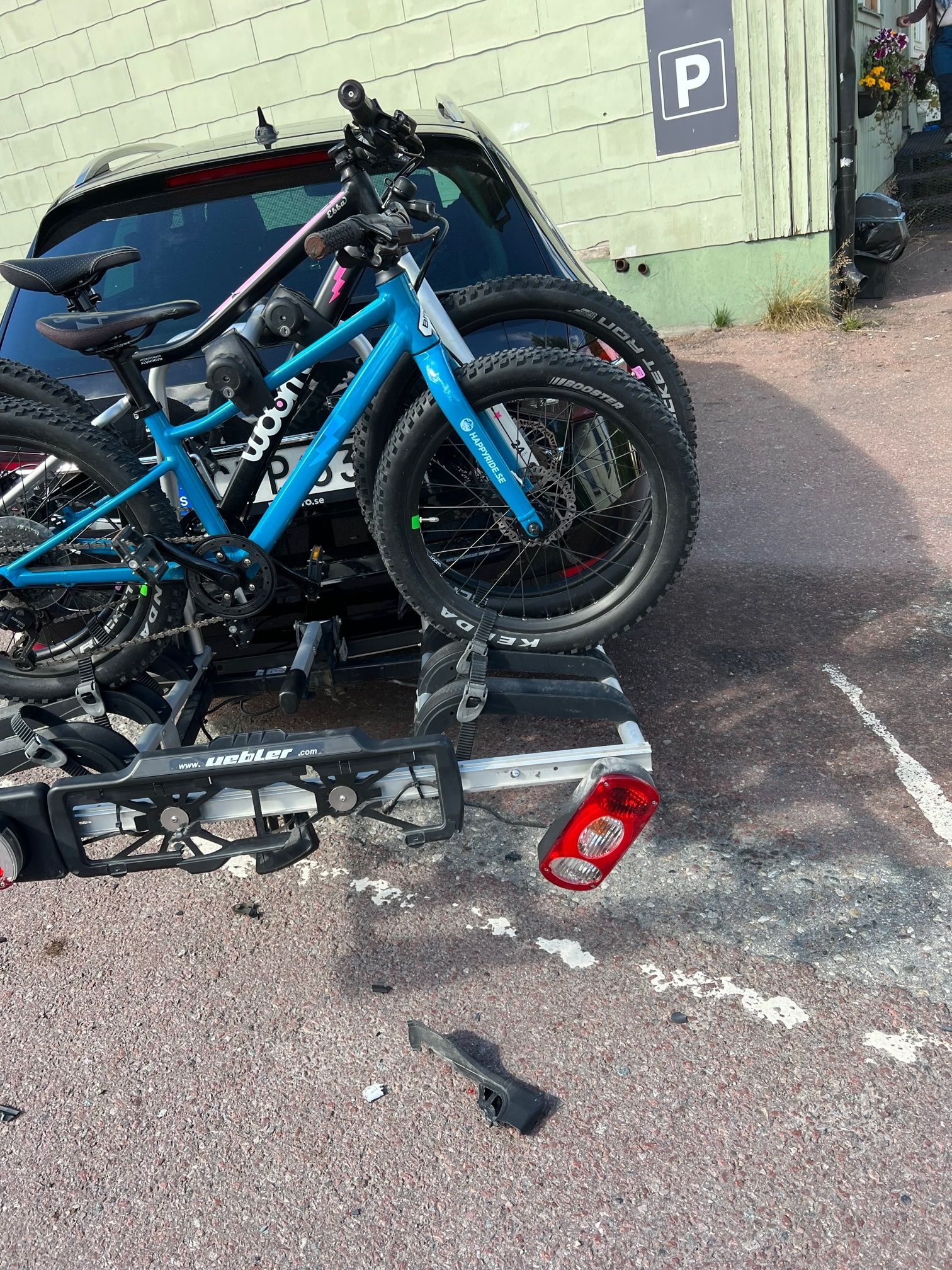

Mitt 11 år gamla ställ fick lite närkontakt med ett släp och tänkte att jag ni skall leta nytt ställ. Vilka ställ rekommenderas för 3-4 cyklar där man helst ska slippa vika styren osv för att få plats..
Fråga två, vet någon vad försäkringen kan ge för detta gällande cykelstället? Min bil var parkerad vid olyckan..
Om man kikar på Thule sk aman välja Velospace xt eller Easy fold xt? har snart tre barn så kan ju vara lyckat att få på 4 st cyklar längre fram..
(cyklarna klarade sig i bilden ovan men tyvärr vreds stället på kulan och tog i både baklyckta, bakluckan och kofångaren... )
Om du blev påkörd så skall motpartens trafikförsäkring täcka merkostnader i samband med olycka. Jag fick ersättning för mitt ställ när jag blev påkörd.
