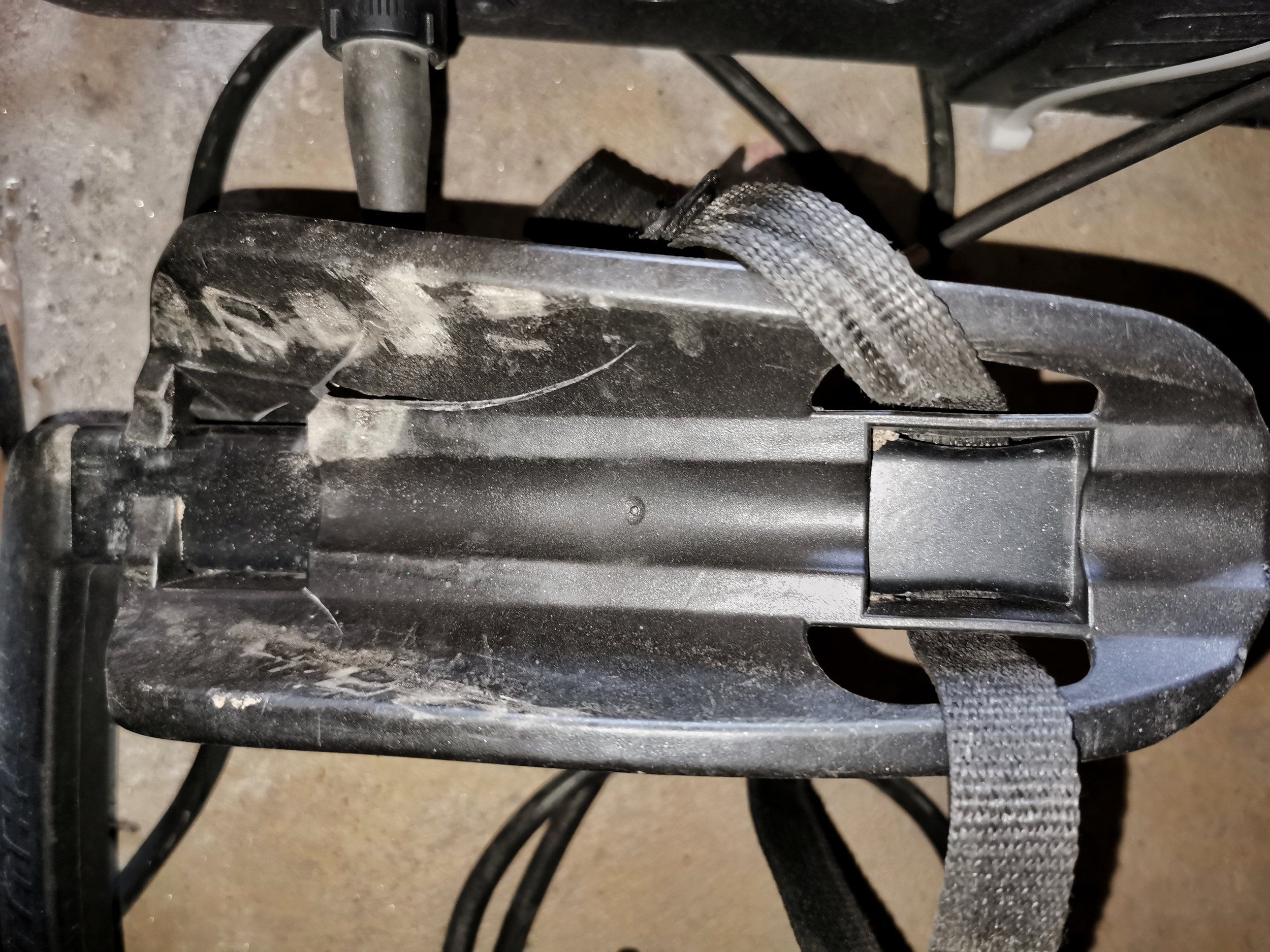

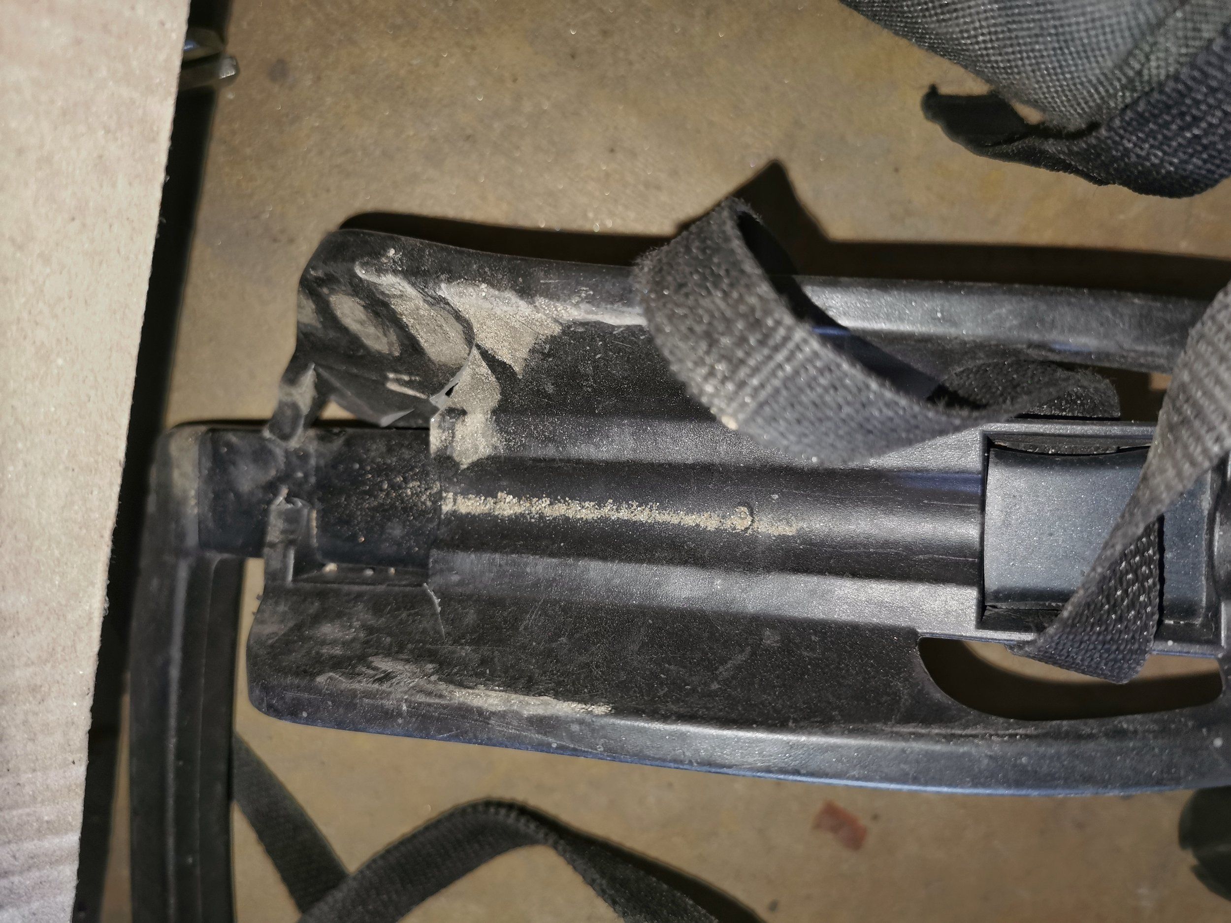

Testar om någon har ett bra tips här. Har ett gammalt EuroRide ställ där plasten håller på spricka på hjulhållarna så särskilt framhjulen börjat kunna leva sitt eget liv lite mer. Går det att ersätta hjulhållarna med något annat eller finns det nån fiffig produkt man kan sätta dit som förstärkning?

Testar om någon har ett bra tips här. Har ett gammalt EuroRide ställ där plasten håller på spricka på hjulhållarna så särskilt framhjulen börjat kunna leva sitt eget liv lite mer. Går det att ersätta hjulhållarna med något annat eller finns det nån fiffig produkt man kan sätta dit som förstärkning? Visa bilaga 600461Visa bilaga 600462
Borde funka att smälta ihop med en lödpenna, funkade ju på diverse plast på mopederna när det begav sig.
På en fyrhjuling jag hade som jag spräckte några kåpor på, borrade jag hål på båda sidor om sprickorna och drog ihop med buntband, najtråd funkar också.

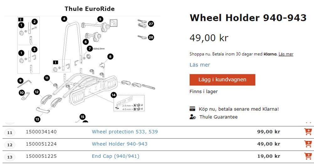

Thule har nog reservdelar om du vill ha nya.

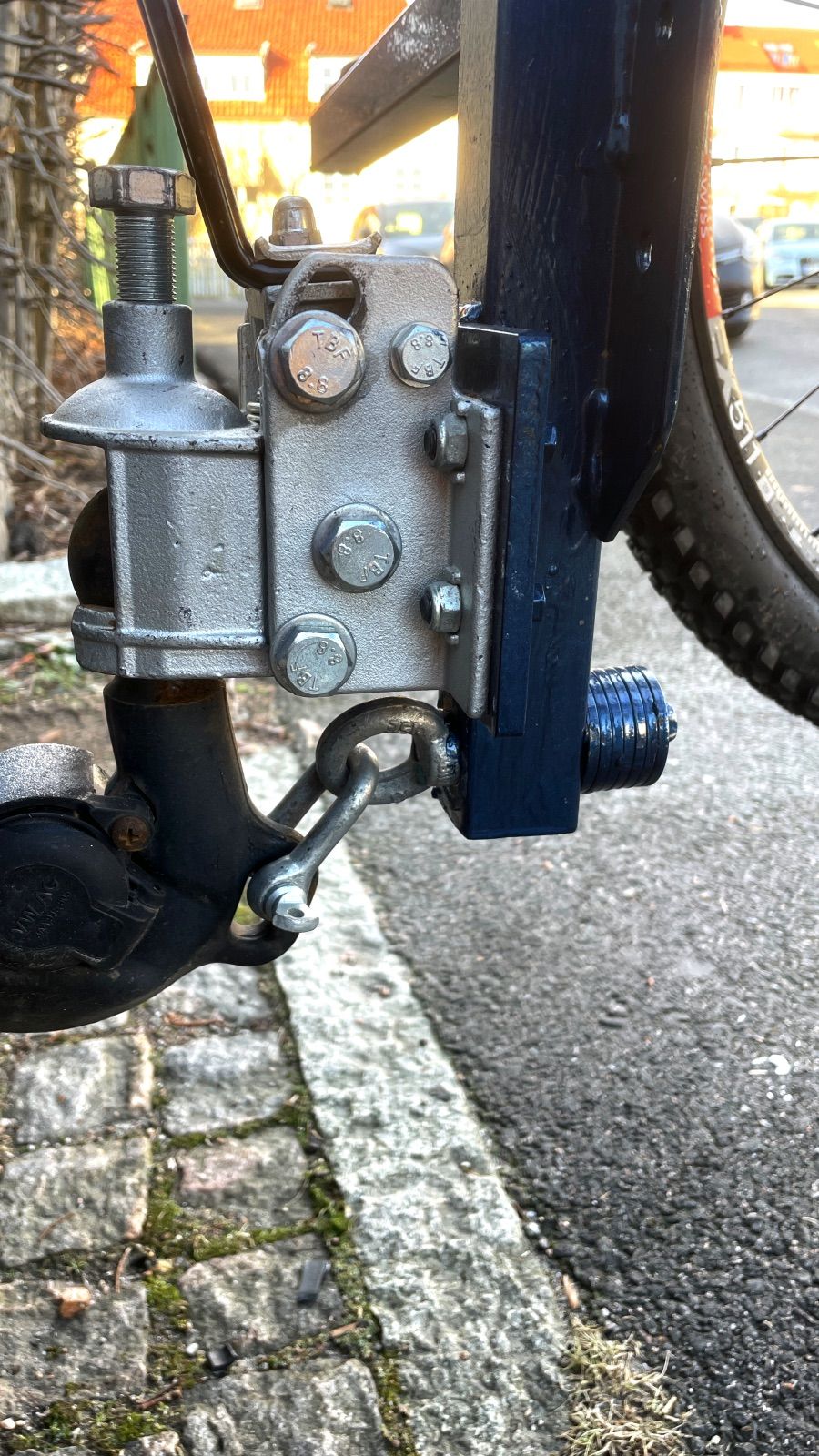

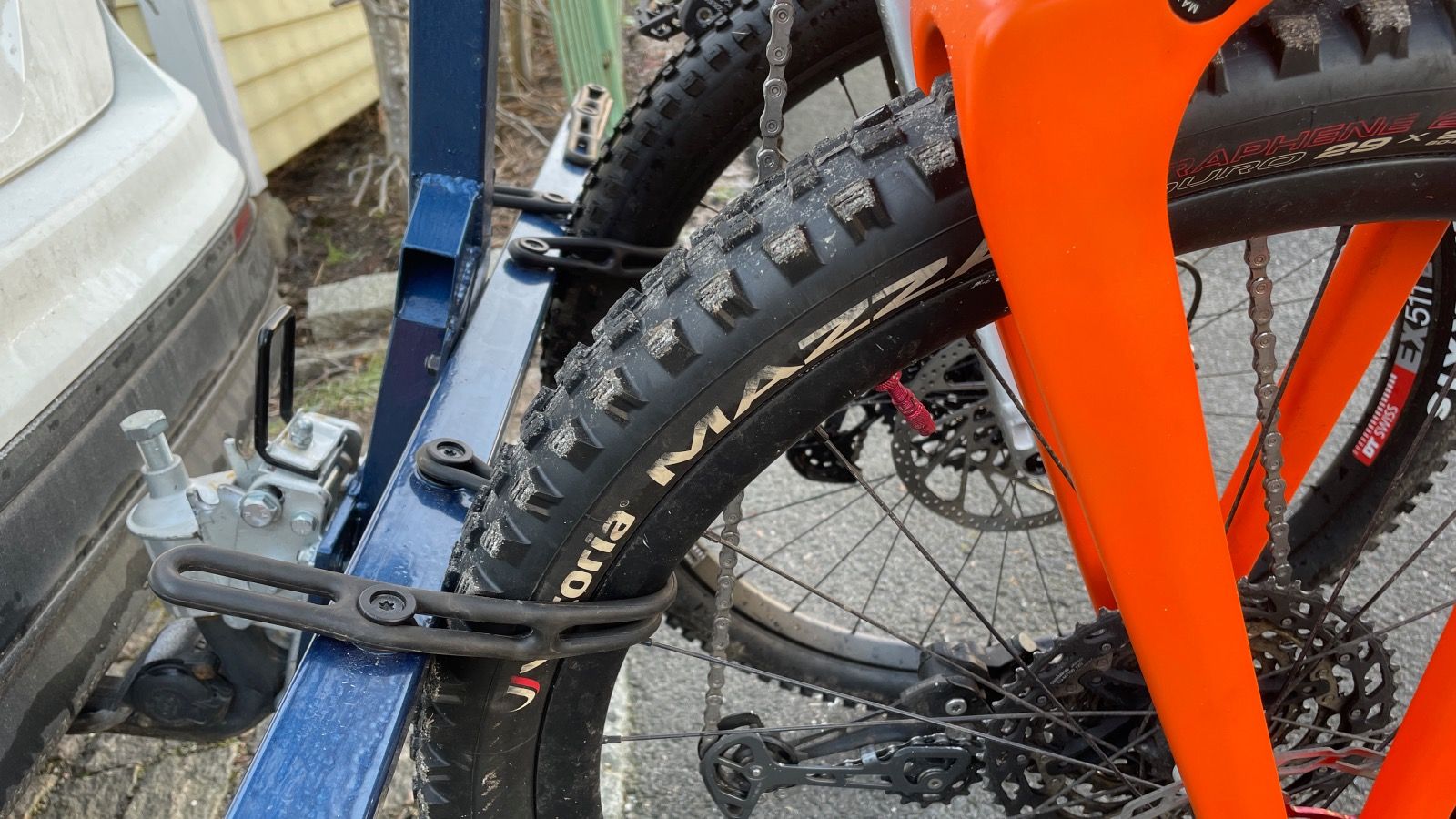

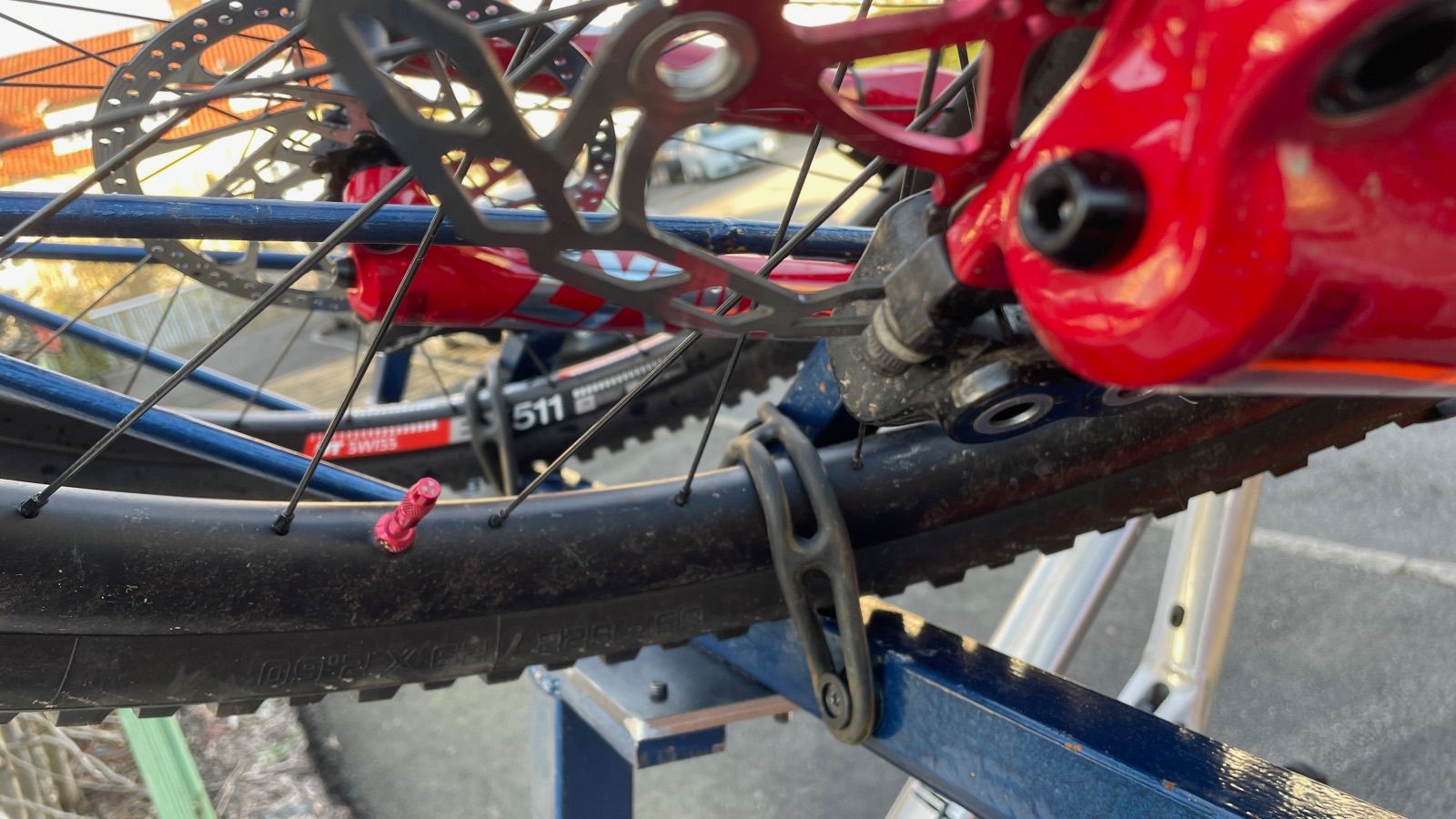

Någon som har någon finurlig idé om man kan ersätta hållarna för hjulen för att få ut dessa lite mer.
Hjulen på mina cyklar hamnar ofta onödigt långt ut.
Det är ett Euroride 941 är inköpt 2015!

Tror du skall köpa en fetare hållare.

Jamen det har de ju! Tänkte inte ens på det. Så föredömligt av dem att sälja alla reservdelar.
Hade kunnat vara kul att lära sig kladda med glasfiber eller lödpenna också, men skjuter upp det på obestämd framtid.
49kronor styck, rätt överkomligt!

Utvärdering av rejäla dragkrokshängda cykelhållare
Visa bilaga 600605
Jag byggde om mitt Buzzrack pga det där. Men det såg mycket simplare ut i konstruktionen än vad ditt gör. Jag kunde helt enkelt ersätta mina armar rakt av med fyrkantsrör. Hur ser det ut under plasten på ditt?
Jag tror bara det är bockade fyrkantsprofiler, ser ut så iaf när man kollar sprängskisserna.
Man kanske skulle gjort en ny ändbit i stål och bara skjuta ner plasthållarna.

Tycker jag låter som en god idé. Till en början körde jag med en avkapad bit från Elfas hyllsystem som bara var att trycka in i befintliga rör. Inget jag körde några längre sträckor med, men det funkade fint :)
Hehe, gör kanske en smula säkrare och har polaren till att TIGa ihop det.
En annan fundering, tycker framhulet/styret slår lite onödigt mycket i sidled. När jag lastar Enduron(en sån med motor) spänner ju ner framgaffeln med spännband i styret. Undrar om man ska svetsa dit ett par öglor när man ändå är i farten!
Jag hoppas du menar en Cykel och inte en MC. Max lastvikt är 36kg

Som du har spännbandet nu så finns det ju lite spel iom längden på bandet , tror du inte det löser sig själv när du förlängt armen så spännbandet hamnar i mitten (i botten) av hjulet?
Tvärtom, spänn så långt ifrån "mitten (i botten) av hjulet" som möjligt - man strävar efter att spänna diagonalt, in mot mitten, detta gör att de bägge hjulbanden låser cykeln från att rulla i sidled, dels låser det framhjulet ifrån att kunna svänga.
Euroride är ju ett äldre och rätt smalt/kompakt ställ, hur geometrin är tänkt att jobba syns bättre på de nyare som är lite bredare och har hjulspännband i plast.
Så egentligen skulle du flytta in fästpunkten för spännbanden mot mitten när du ändå håller på och svetsar öglor. Under fyrkantsröret innanför hjulhållaren.

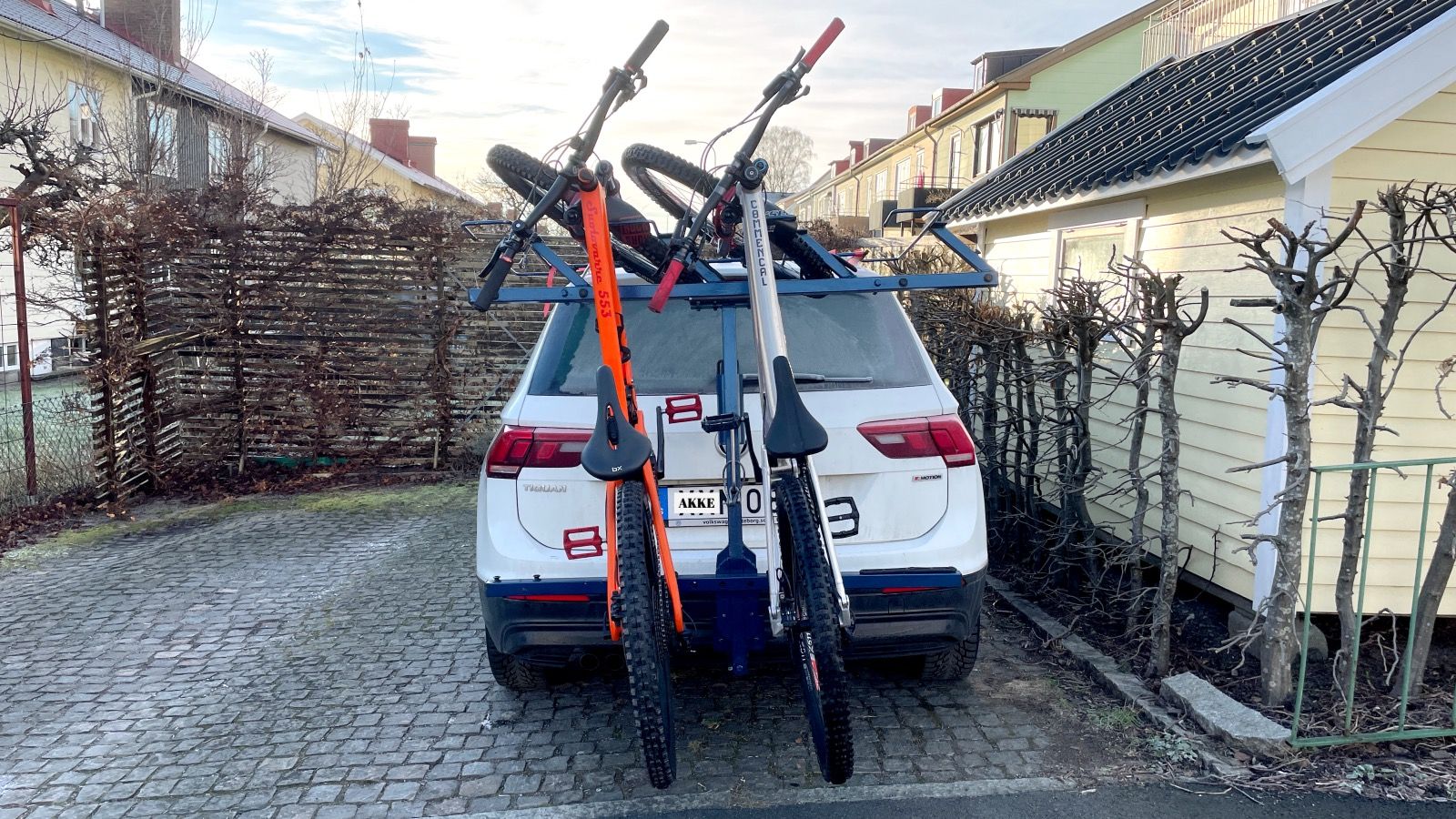

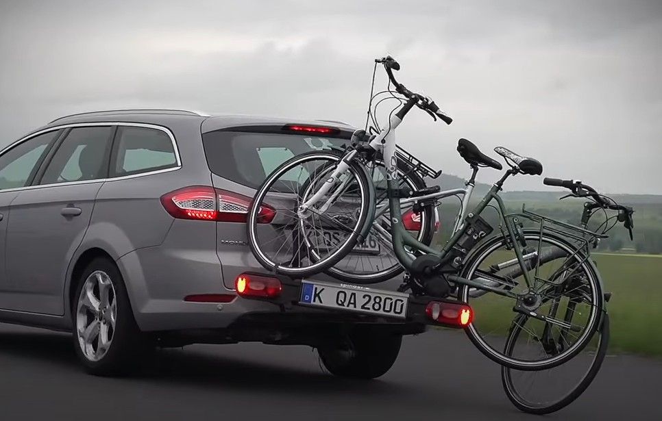

Vertikalhängare är ju betydlig mer lättlastade och minskar risken för skav.
Test av vertikalhängare
Finns ett fint videoklipp på en bil som kör med ett sådant ställ och tappar en hoj som studsar iväg oupptäckt av den som kör bilen.
Blir nog lite paff när den kommer fram och det hänger bara en cykel kvar.
Kan förstås hända på vågräta ställ också.
Men sannolikt enklare att glömma låsa fast på vertikalställ.

Cykeln vilar stadigt på framhjulet och dessutom finns gummirem som håller både framhjul och bakhjul. Så att tappa en cykel är ingen risk. Ska bara lösa en påhängsgrej för skylt och lampor eftersom det döljs av cyklarna.

..Så att tappa en cykel är ingen risk...
Tycker att plastplupparna och gummistropparna ser lite läbbigt ut, känns som att de skulle kunna hoppa ur rätt lätt särskilt när de som på bilden arbetar lite vridna, hade nog velat säkra stroppen mekaniskt med en större bricka eller ögla. Haft såna gummistroppar på mina släpkärror och vet att de kan brista av ålder också, hade åtminstone valt nylonspännband.

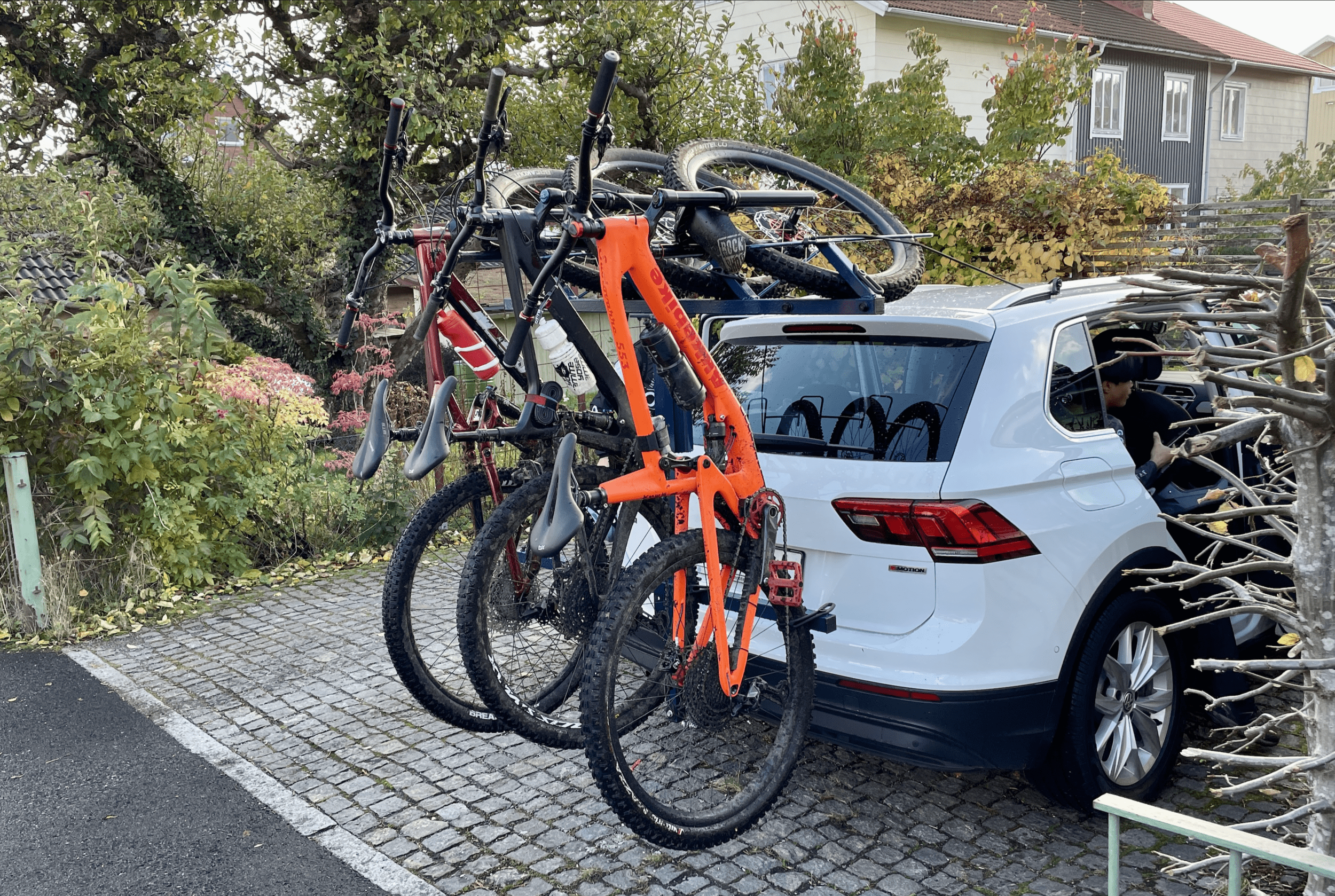

Köpte till slut ett velocompact 927 med plats för 3 cyklar+1.
Håller cyklarna bra men jag måste säga att det är sjukt tungt, jag trodde inte det skulle väga så otroligt mycket. Det är inte något jag skulle rekommendera för dagligt bruk om man ska ta av och sätta på det efter varje tillfälle man använt det
..Det är priset man får betala för att slippa sånt här, fysikens lagar är orubbliga! Lätt = klent konstruerat.
