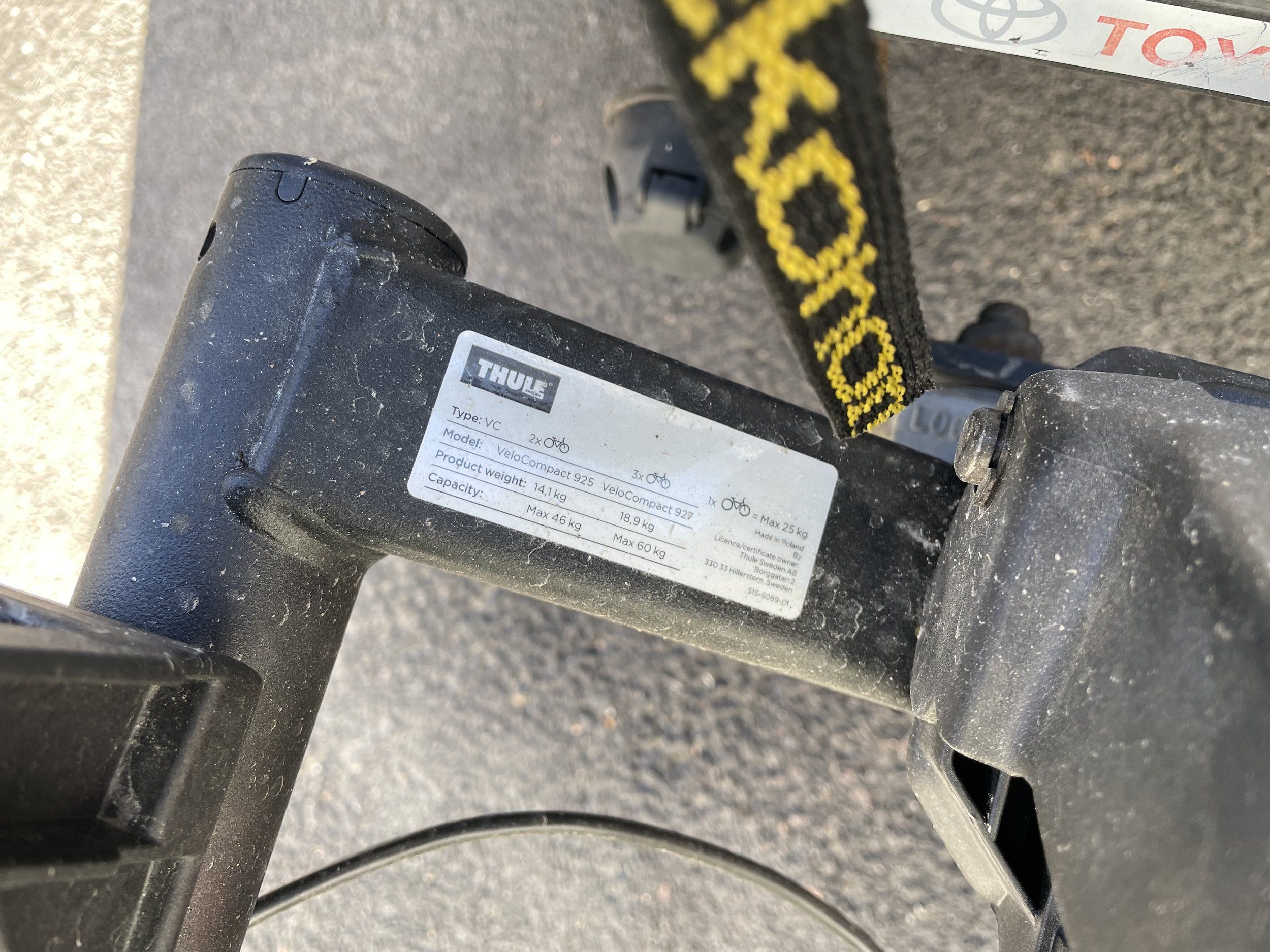

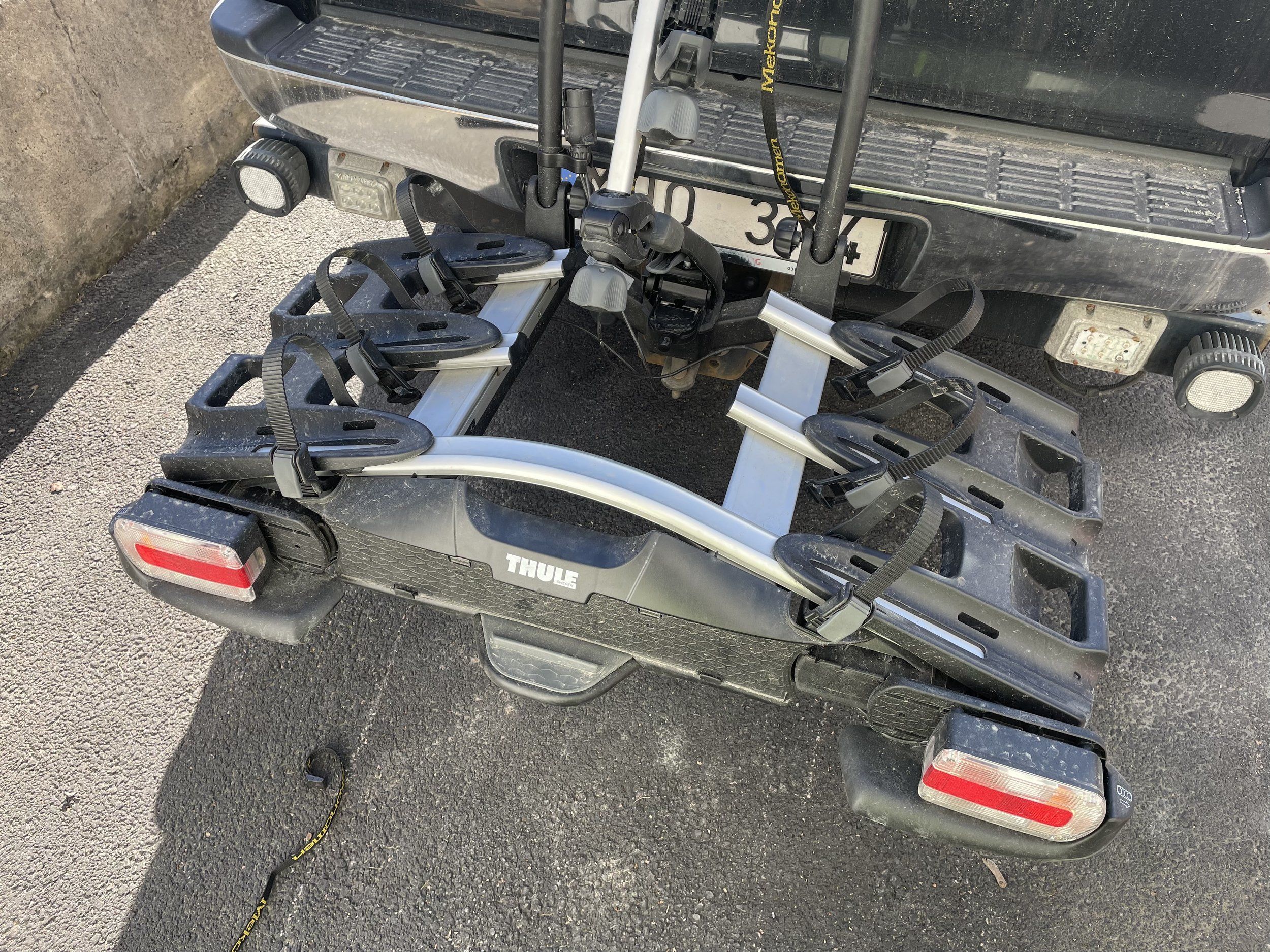

Jag får börja med att be om ursäkt för min tråkiga ton, men jag står fast vid det jag skrev (om än att jag kunnat gjort det på ett trevligare sätt).
Jag tror att mitt problem är att jag är van vid mekaniska grejer, maskiner och en massa andra saker som är tillverkade för yrkesmän, där funktionen provats fram under många år och där man inte accepterar att saker inte fungerar smidigt.
Mitt VeloCompact är ett år gammalt, i skick som nytt. Jag har använt det vid ungefär fem tillfällen. Trots det kärvar varenda grej.
Bågen som håller ramlåsen är näst intill omöjlig att få ner i sina hål, och väl där vill inte skruvarna glida in i sina spår utan att man får bända i bågen och lirka.
Släpvagnskontakten monteras vid förvaring fast på en liten klämma som sitter på ramlåsbågen. Klämman orkar inte hålla fast kontakten, så när man flyttar runt på stället eller sätter fast det på bilen så ramlar den av.
Dragkrokslåset kräver på mitt ställ att man lyfter hela stället lite lätt innan man kan spänna fast låset. Inga större problem, men märkligt och jobbigt om man redan från början upplever stället som tungt.
Hjulstödens skjutfunktion har väldigt stor anläggningsyta mot själva ramen på stället och det verkar som vägsmuts hamnar på glidytorna varefter stöden glider trögt.
Värst av allt är att remmarna som håller hjulen och dess spännen är tröga både att sätta fast och ta bort. Framförallt är det näst intill omöjligt att få loss cyklarna när de väl sitter fast. Förstår inte riktigt vad det är som orsakar problemet, men det verkar gå lite lättare om man trycker på remmen under spännet samtidigt som man trycker in spännet och drar i remmen på motsatt sida. Hade man haft tre händer hade det varit supersmidigt.

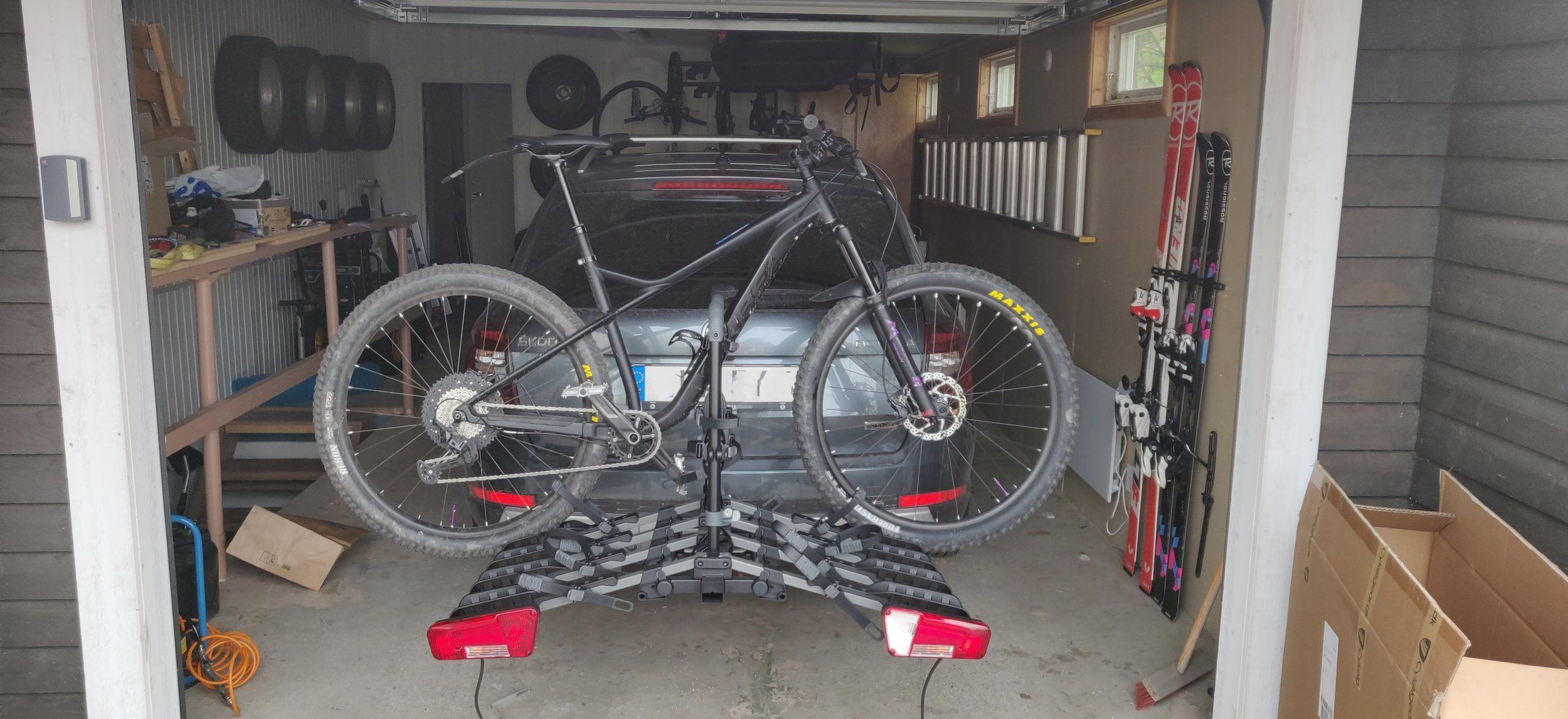

Hej, någon som testat Buzzrack eazzy 4 med 29´ MTB med modern hjulbas (122 cm i mitt fall)? Funkar det trots maxspec 114cm hjulbas? Alltså någon som testat själv, inte bara läst specifikationen.
Eller Julas ställ?
1 fullstor MTB och 3 med tiden växande barncyklar ska få plats. Är det bara Thule Velospace XT 3 som gäller annars?

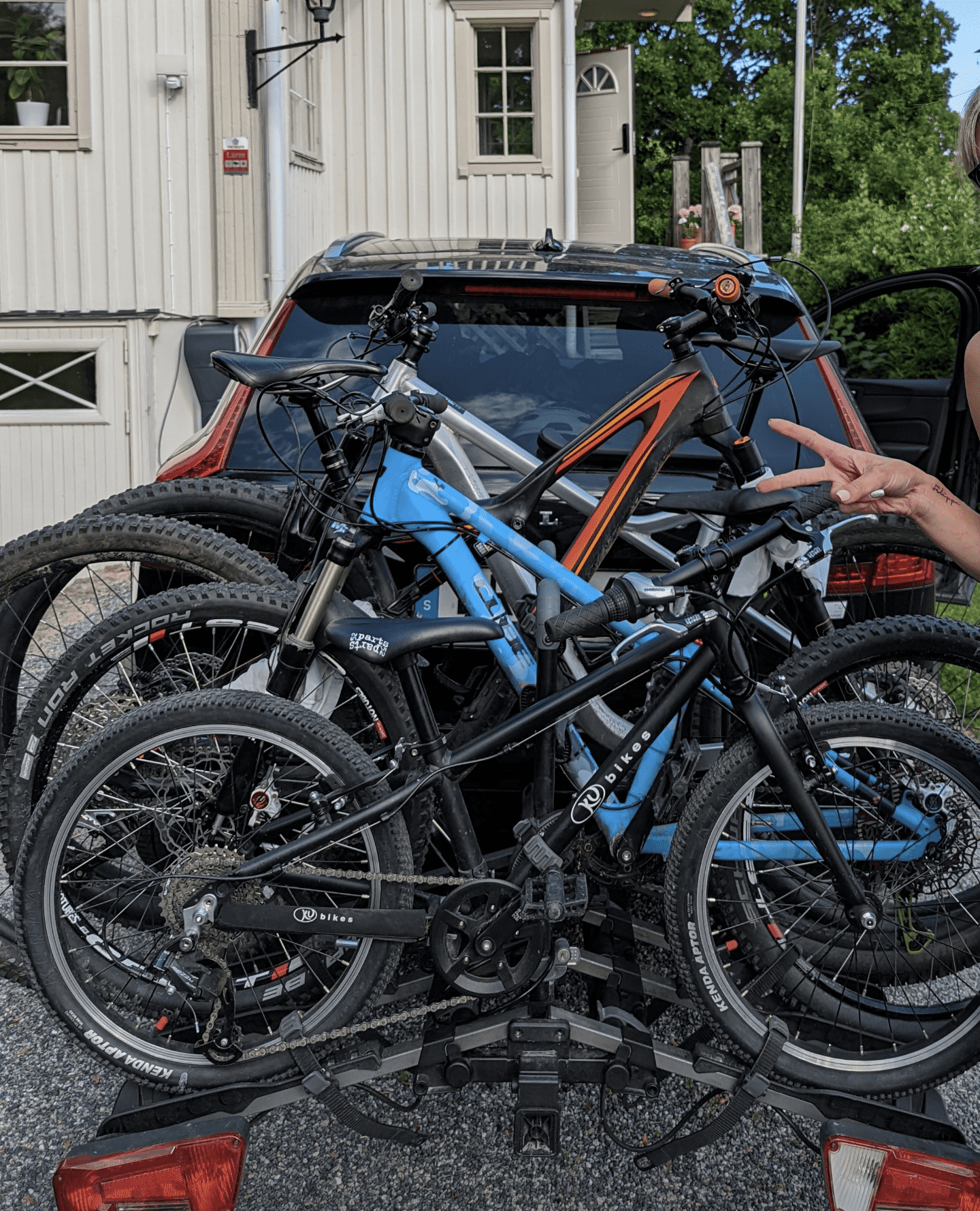

Tyvärr 1202 i hjulbas är största jag prövat, Orbea Laufey i L. Bifogar en bild så du kan bedöma själv.
