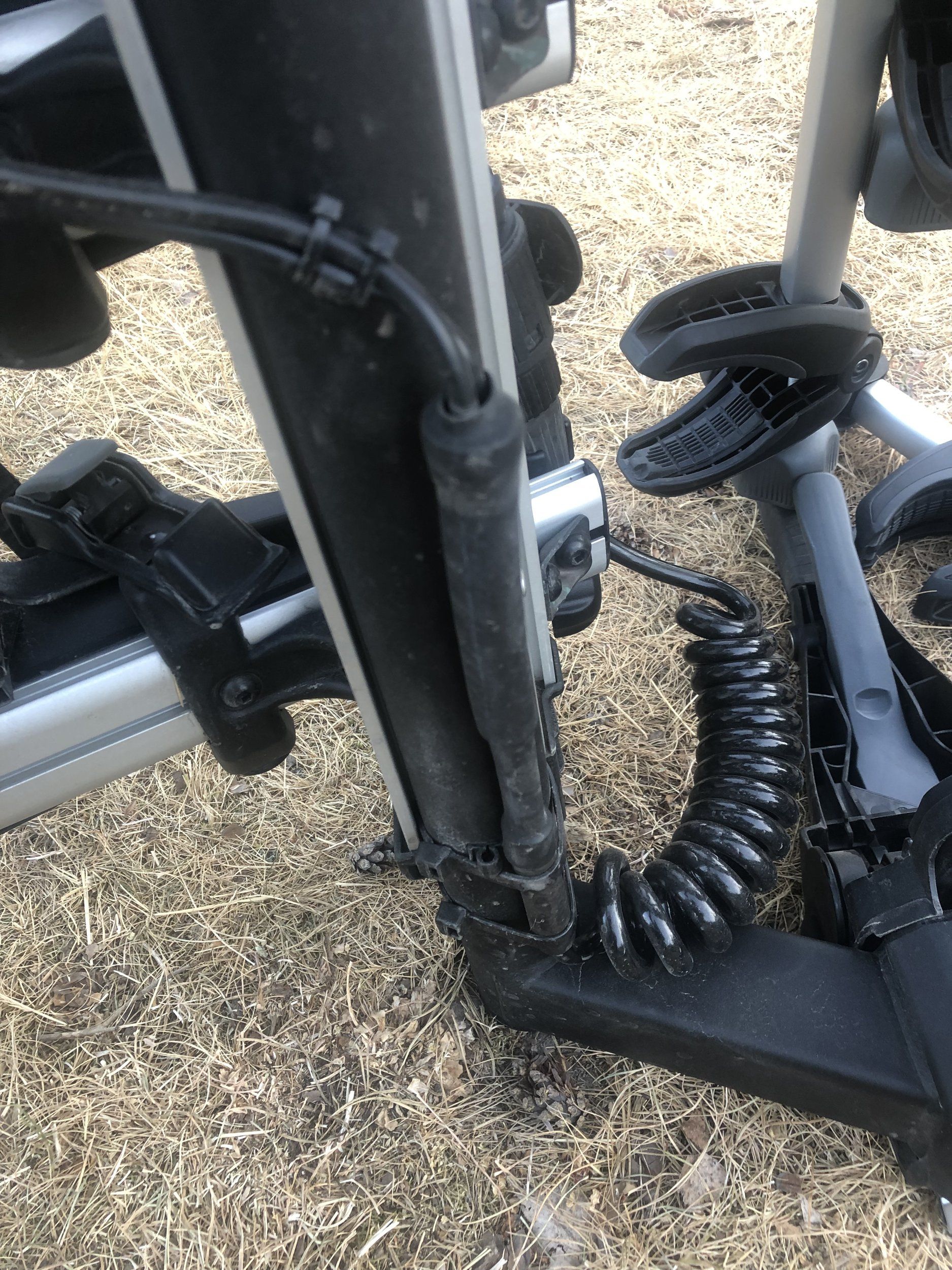

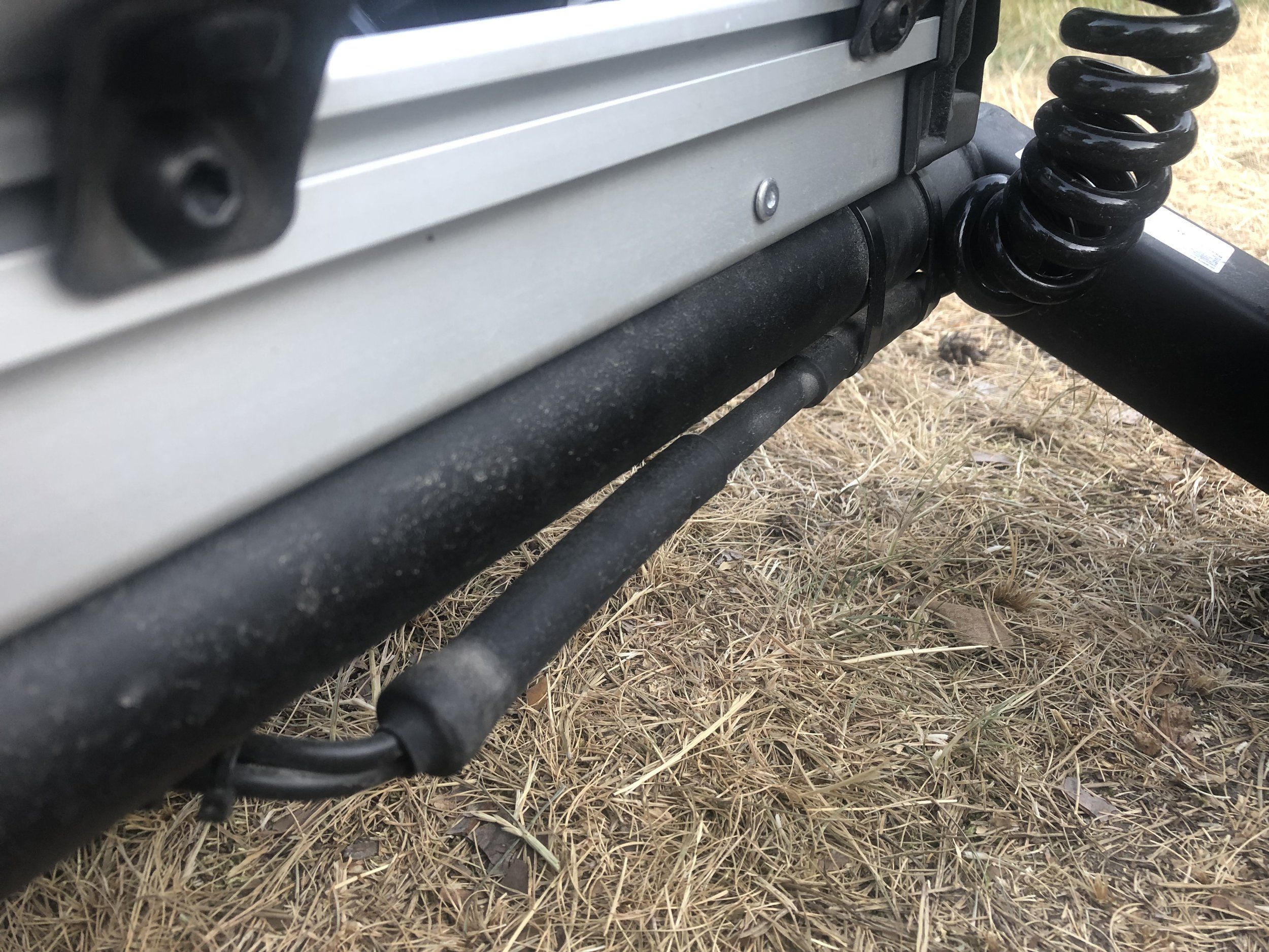

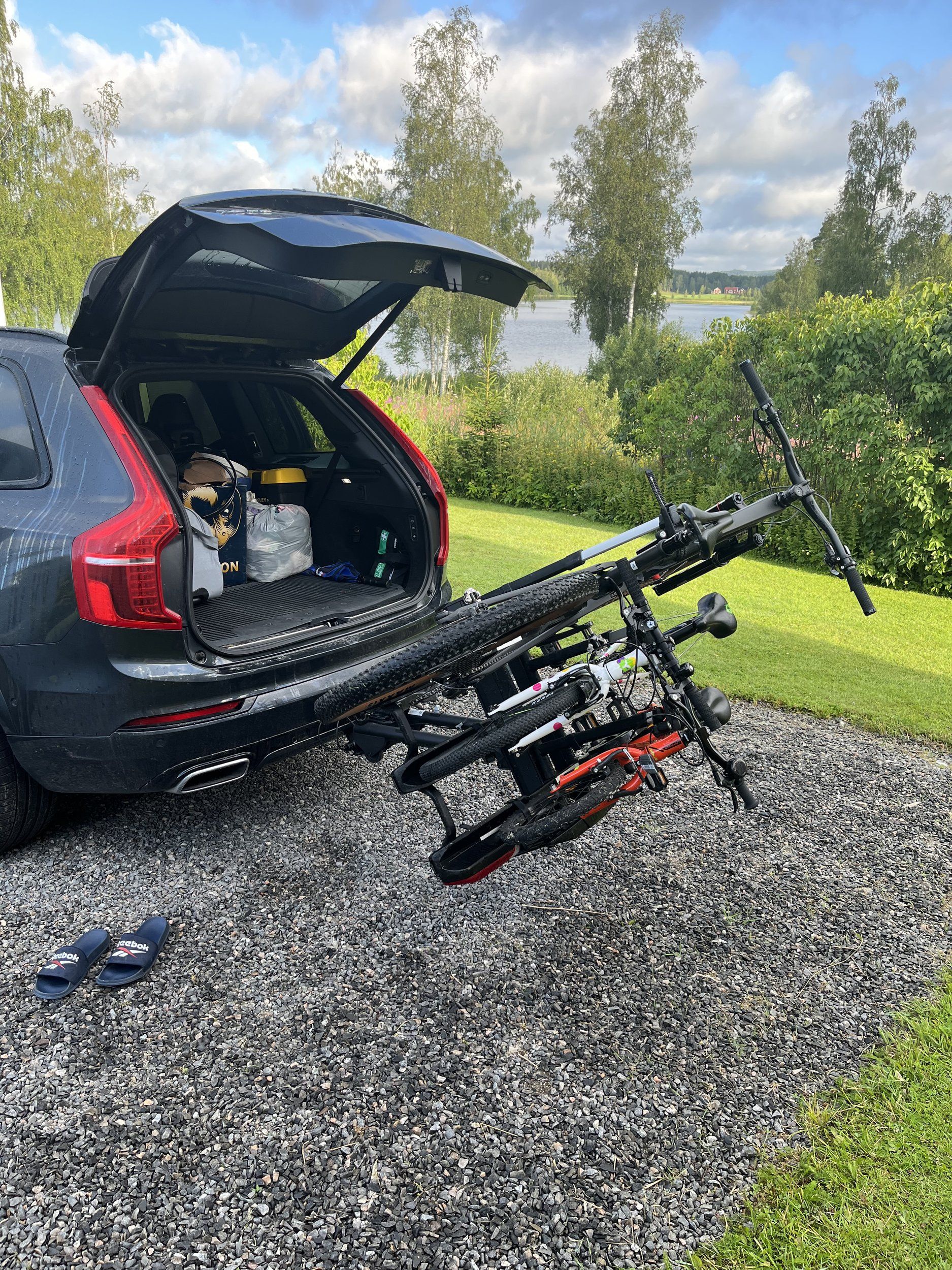

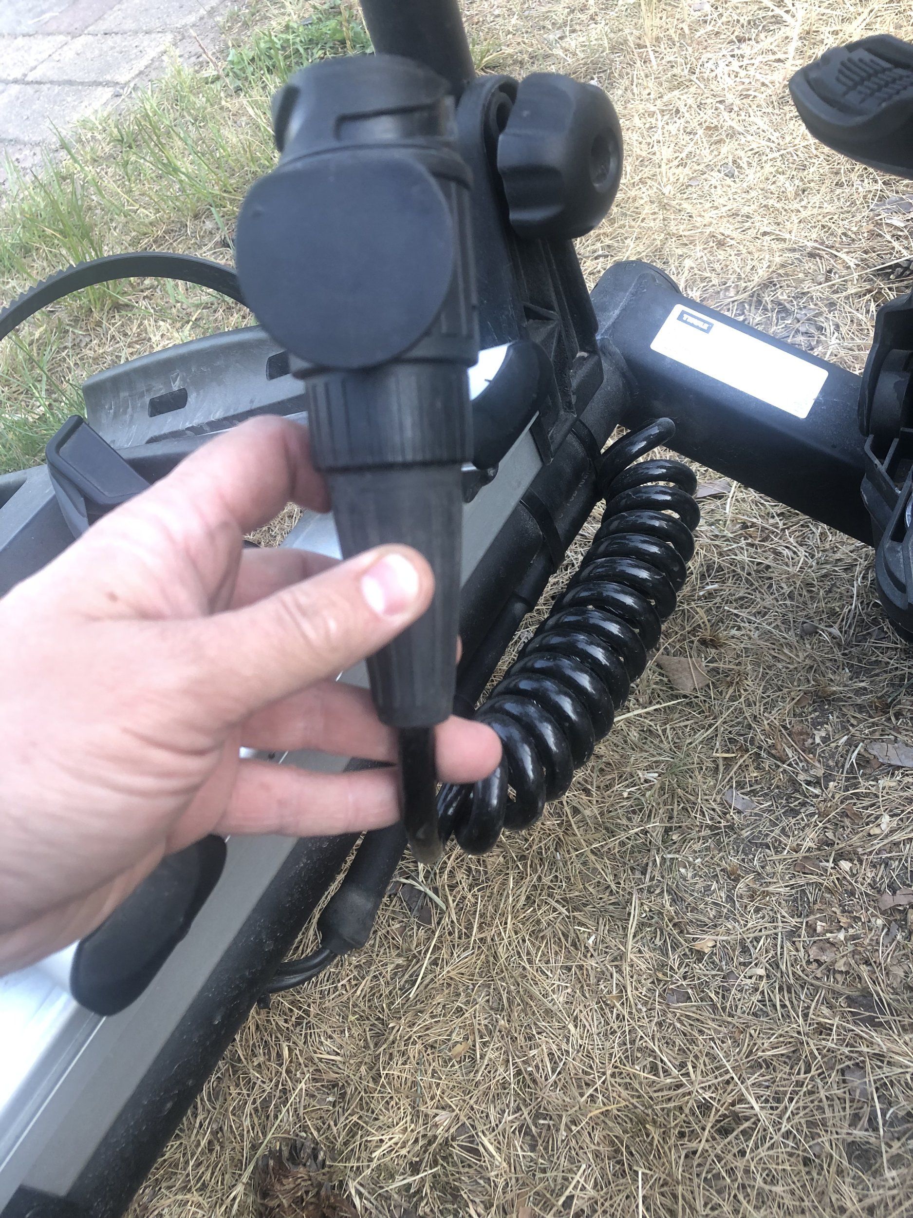

Kom på att jag modifierade mitt velocompact ganska snabbt efter inköp. Tyckte att sladdarna till belysningen hängde och slängde (lätta att klämma) samt att jag behövde en 13-polig kontakt. Jag buntade ihop alla sladdar i en slang och lite krympslang och grejer, minns inte exakt, och lödde ihop med en spiralsladd med kontakt (biltema 34-997). Som bonus sitter den nya kontakten mkt bättre i sitt fäste vid förvaring.
Ursäkta fel fokus på bilderna tack :)

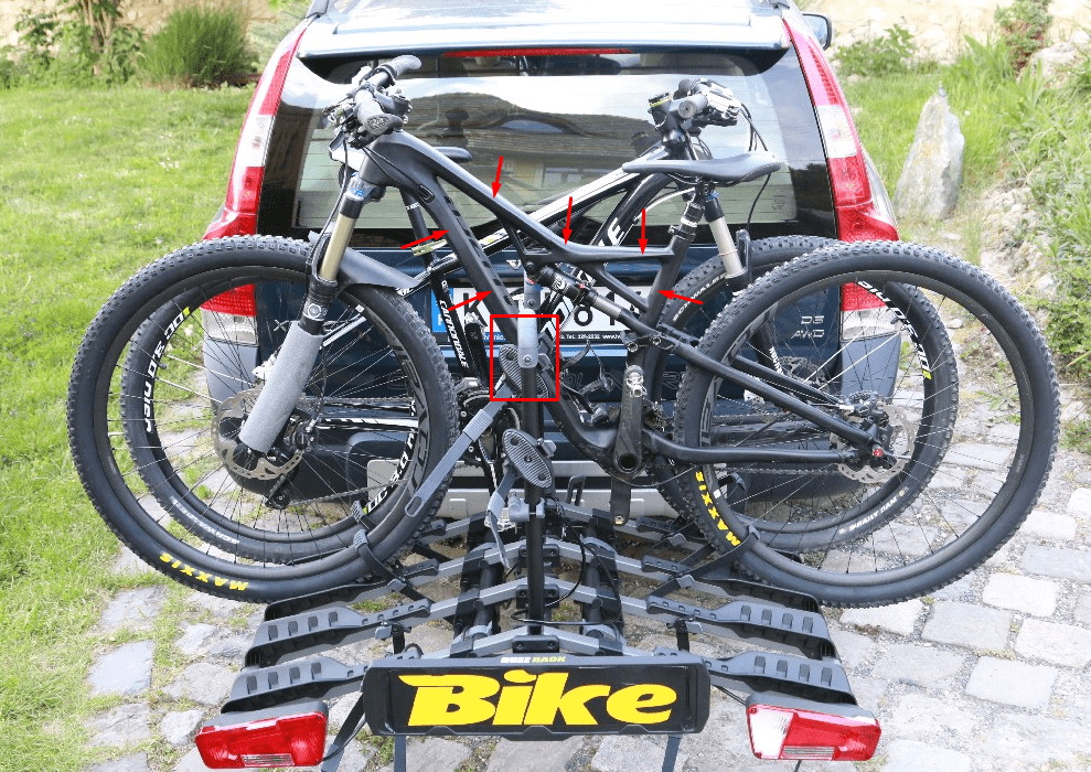

Är det Buzzrack Eazzy 4 som gäller?
Letar också efter detta. Min research talar för Buzz Racks Eazzy 4. Verkar krångligare att fälla än Thule men lättare att ställa upp cyklarna på. Gillar konstruktionen med två bågar. Verkar smidigare att montera med än Thule armar från en båge.
Har bara läst tester från Australien, Nya Zeeland, Ungern och UK men den verkar vara av gedigen konstruktion och användarvänlig.
Kommer nog att beställa en sådan om ingen har bra argument för en annan modell.

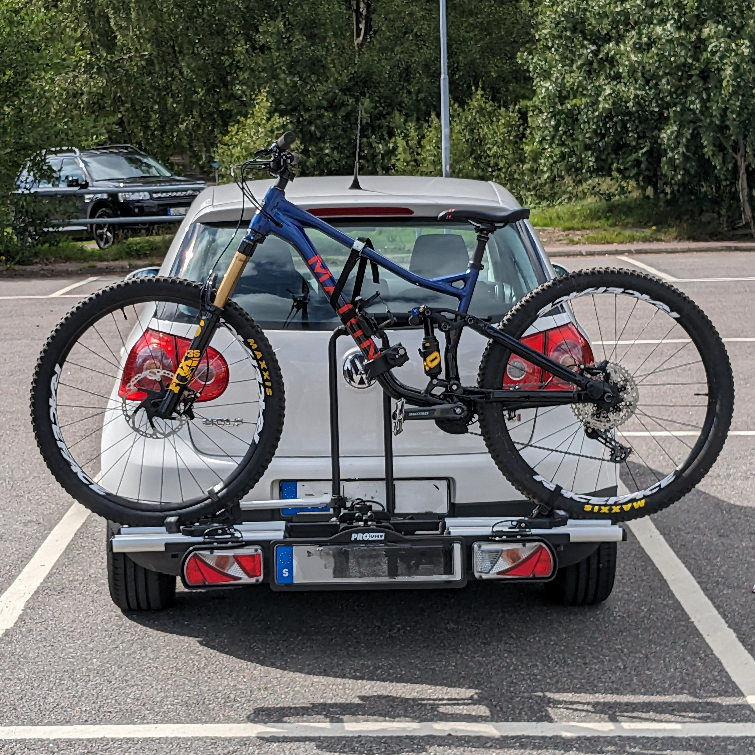

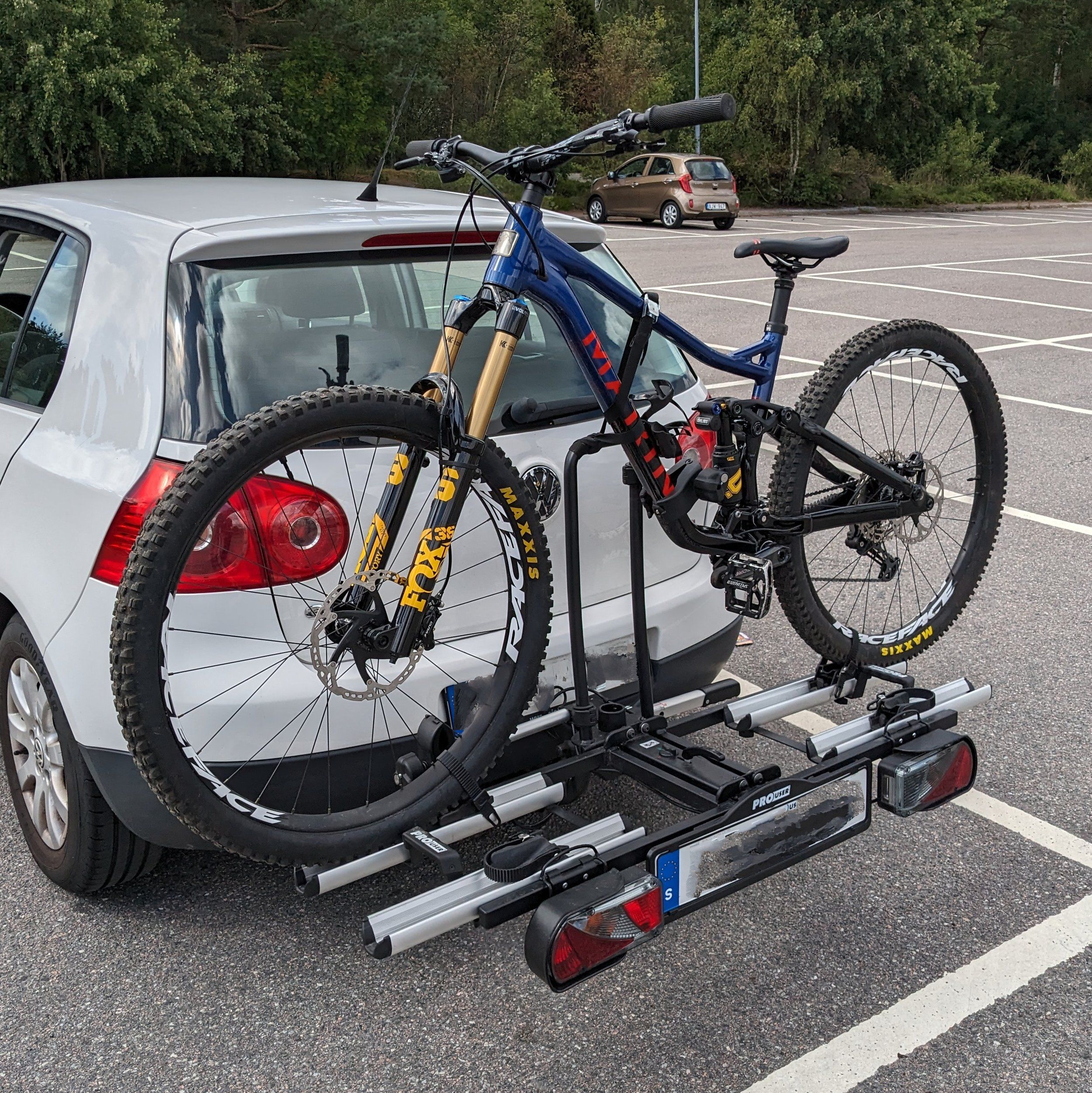

Har levt med ett ProUser Diamant i lite över ett år.
Funkar bra.
Har mestadels bara fraktat min egna cykel.
Två hyfsat stora MTBs (XL + L) får lätt plats.
Inte lika smidiga funktioner som Thules ställ, men i gengäld kostade det bara 3200 plus lite frakt.
+ Det klarar hjulbaser på upp till 1400mm.
+ Det går att vika ihop
+ Det gör det det ska, inget som har lossnat ännu.
+ Förhållandevis billigt.
+ - Hållarna för hjulen är inte gjorda för moderna, breda mtb hjul. Hjulen hamnar inte i, utan mer uppe på dem. Funkar dock bra ändå. Man kan köpa nya, bredare. ~€40/paret
- Lite fippligt att få på på dragkroken. Man måste hålla i stället med en hand, och med andra hindra låset att åka ner samtidigt som man skall trycka ner låsarmen.
- Ramklämmorna tar tid att byta plats på när man väl behöver göra det. Inte lika smidigt som Thules.
(Saknar bra bilder på det)

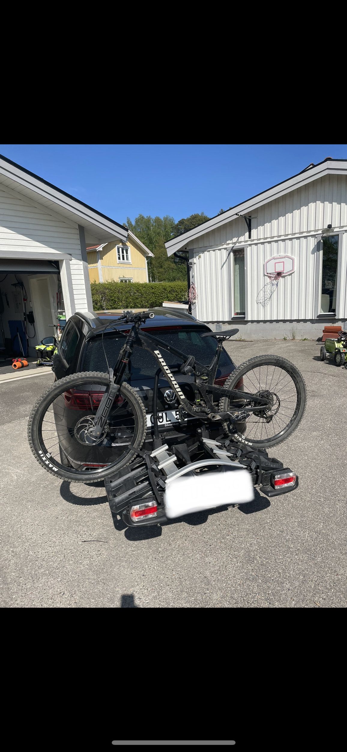

Velade länge mellan Thules Velospace XT och Buzzracks E-Hornet då jag ville ha ett kralligt ställ för lite tyngre mtbs. Valet föll till slut på Thules, känns rejält stabilt.??

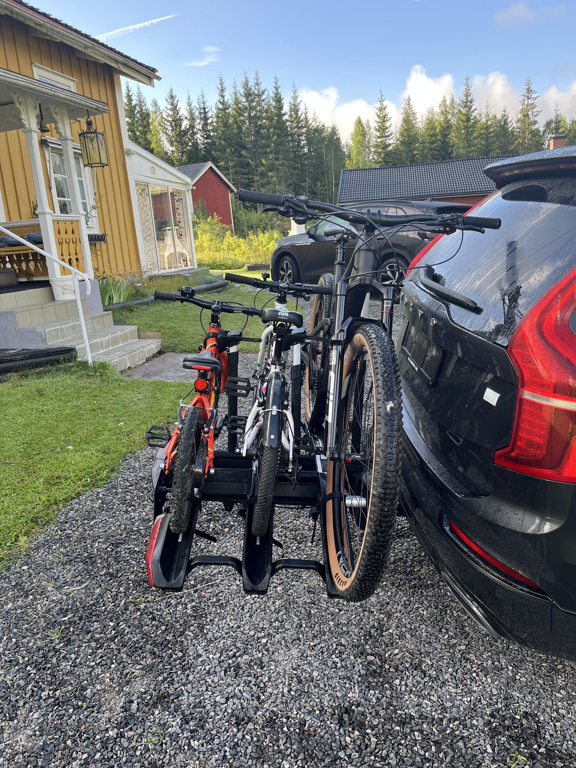

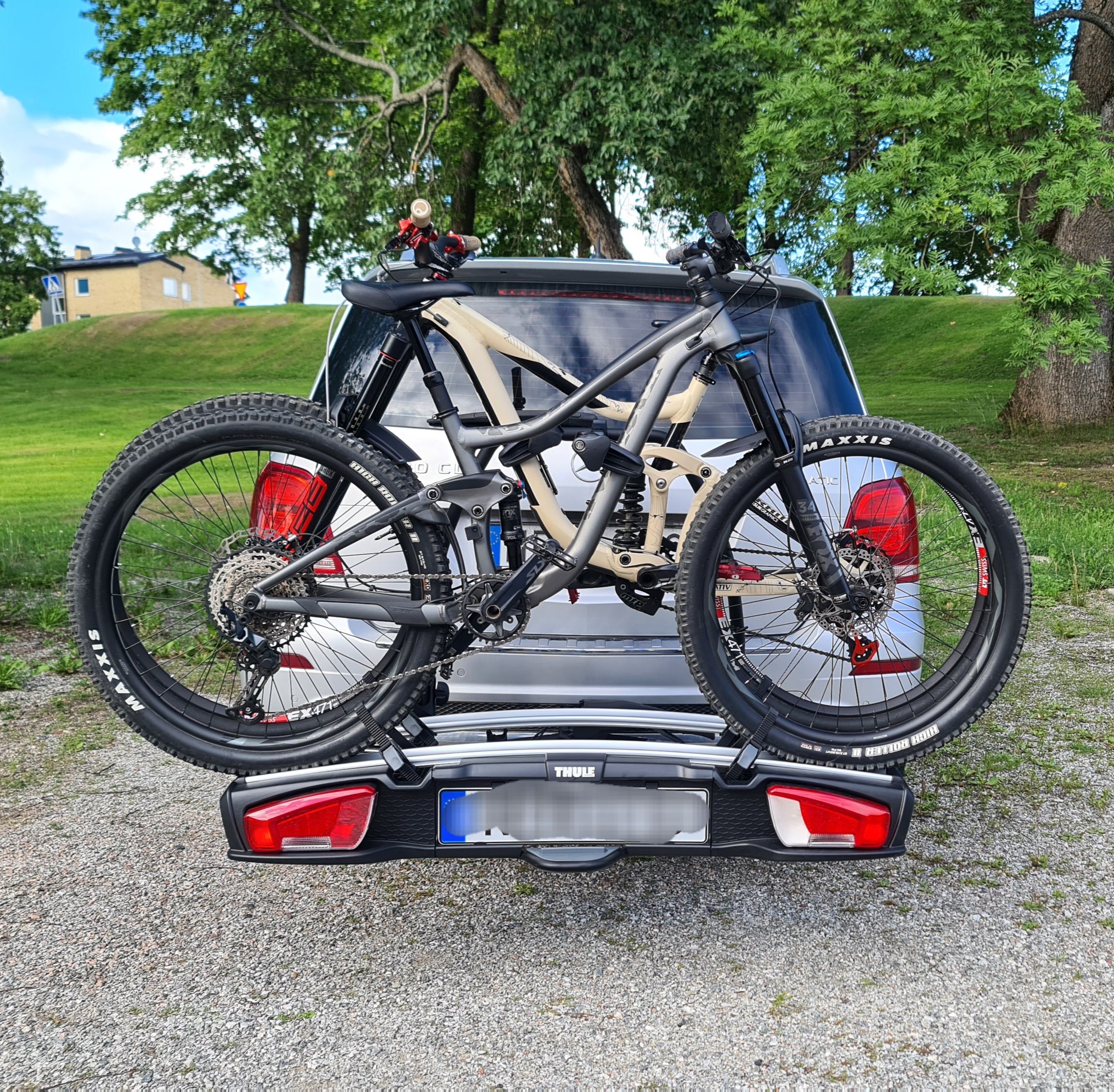

Avklarat första resan med Thule Epos 3. Måste verkligen berömma stället, har kört 120mil utan ett enda klagomål.
Enkelt att montera på kroken, lätt och ställa in för cyklar av olika storlek. Min Top Fuel(XL) står stabilt och vobblar bara minimalt.
Men en sak reagerar jag över och det är storleken. Mitt ekipage blir verkligen långt och är inte möjligt att parkera på normala parkeringsplatser. Fick backa in över en gräsplätt för att inte täcka halva körfältet bredvid.

Har velospace xt 3 25cm mellan två första cyklarna och sen 19cm, eller är det 19cm mellan alla tre?

Ja mitt VeloSpace XT 3B har bara 19cm mellan varje plats, därför köpte jag ett 2B istället, skillnaden syns om du jämför bilderna på hemsidan.

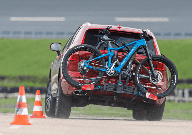

Har aldrig sett något, ett 4B lastar max 55-60kg vilket i princip är 3,5 standardcyklar, så även ett 4-cykelställ klarar egentligen inte men än 15kgx4 vilket duger för fyra fullstora MTB, eller en familj med traditionella tyngre herr/damcykel som väger 15-20kg och två mindre barncyklar.
Ett "hängande" ställ" kanske väger lite mindre så man kanske kan pressa in en cykel till på samma vikt, men det blir trångt..
Med ställets egenvikt på ca 20kg blir det kanske 80-90kg i "kultryck" vilket inte är en helt korrekt benämning, då ställen inte bara belastar kulan rakt uppifrån, utan man får även en hävarm bakåt som förvärrar lastförskjutningen/tyngdpunkten.
Då många bilar idag är framhjulsdrivna understyr dessa rejält redan vid dessa laster då trycket på framhjulen minskar, även en bakhjulsdriven får nervösa vägegenskaper av skev viktfördelning bakåt.
Samma problem blir det vid undanmanöverprov, se Teknikens Världs "älgtest" redan fyra cyklar ger rejäla sladdar på många bilar..
Funkar bra.
Liten bil, stor cykel ?
1297mm i hjulbas.
Stället ska klara 1400mm
Glömde ta bild på hur kast däcken passar i hållarna.
Ni får zooma ?
