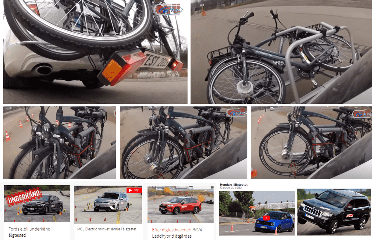

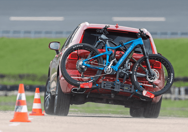

Här ser man vilka krafter det handlar om, en tysk test där flera av hållarna klappar ihop totalt efter ett farthinder och en annan viftar som en hundsvans när 3° rotation är max för att bli godkänd i undanmanöverprovet enligt certifieringsreglerna..
Och många tunga bilar har svårt för älgtestet utan cyklar bak..

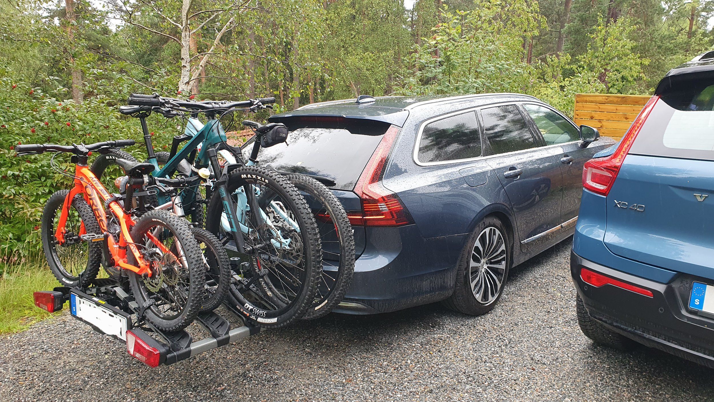

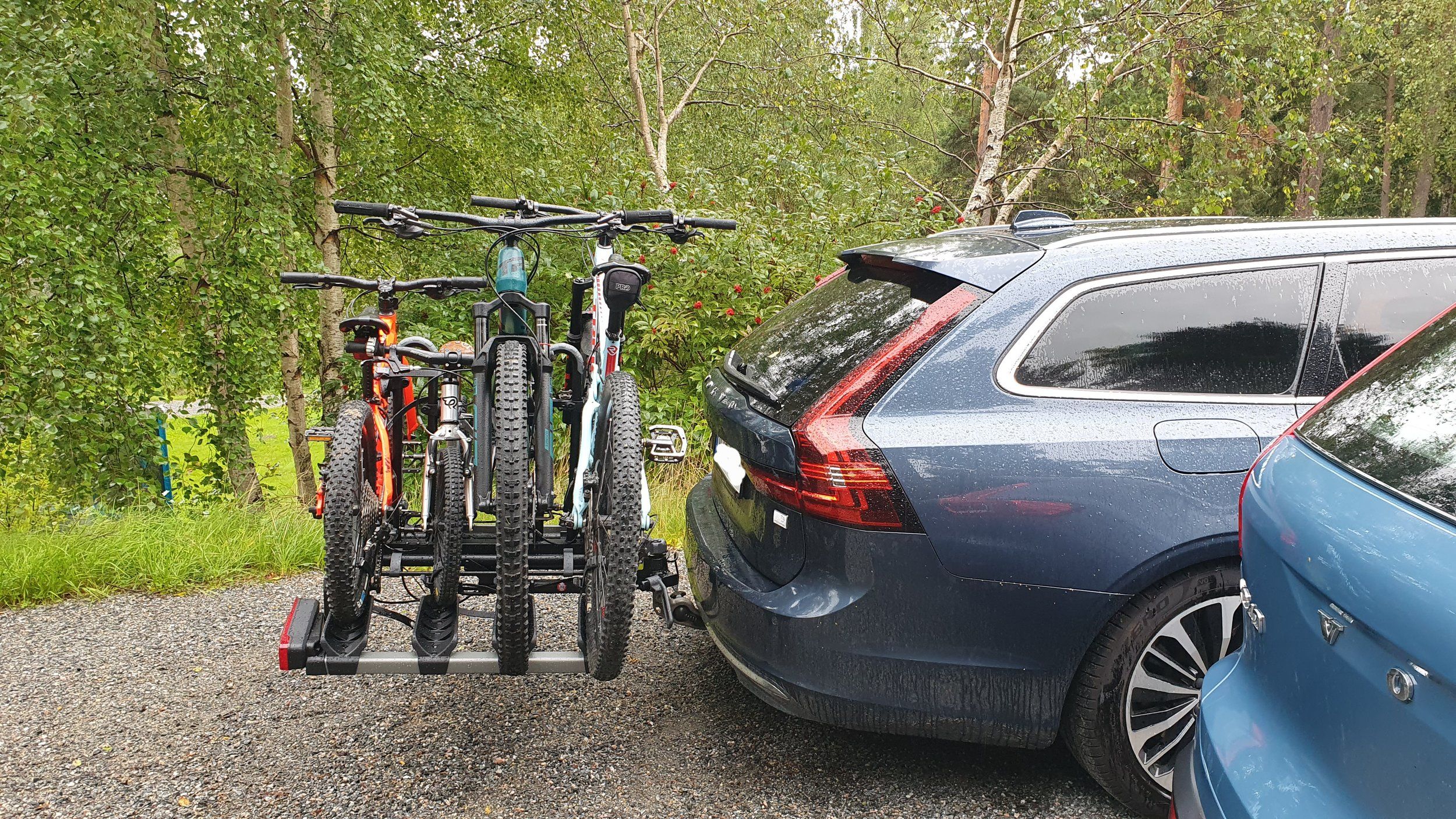

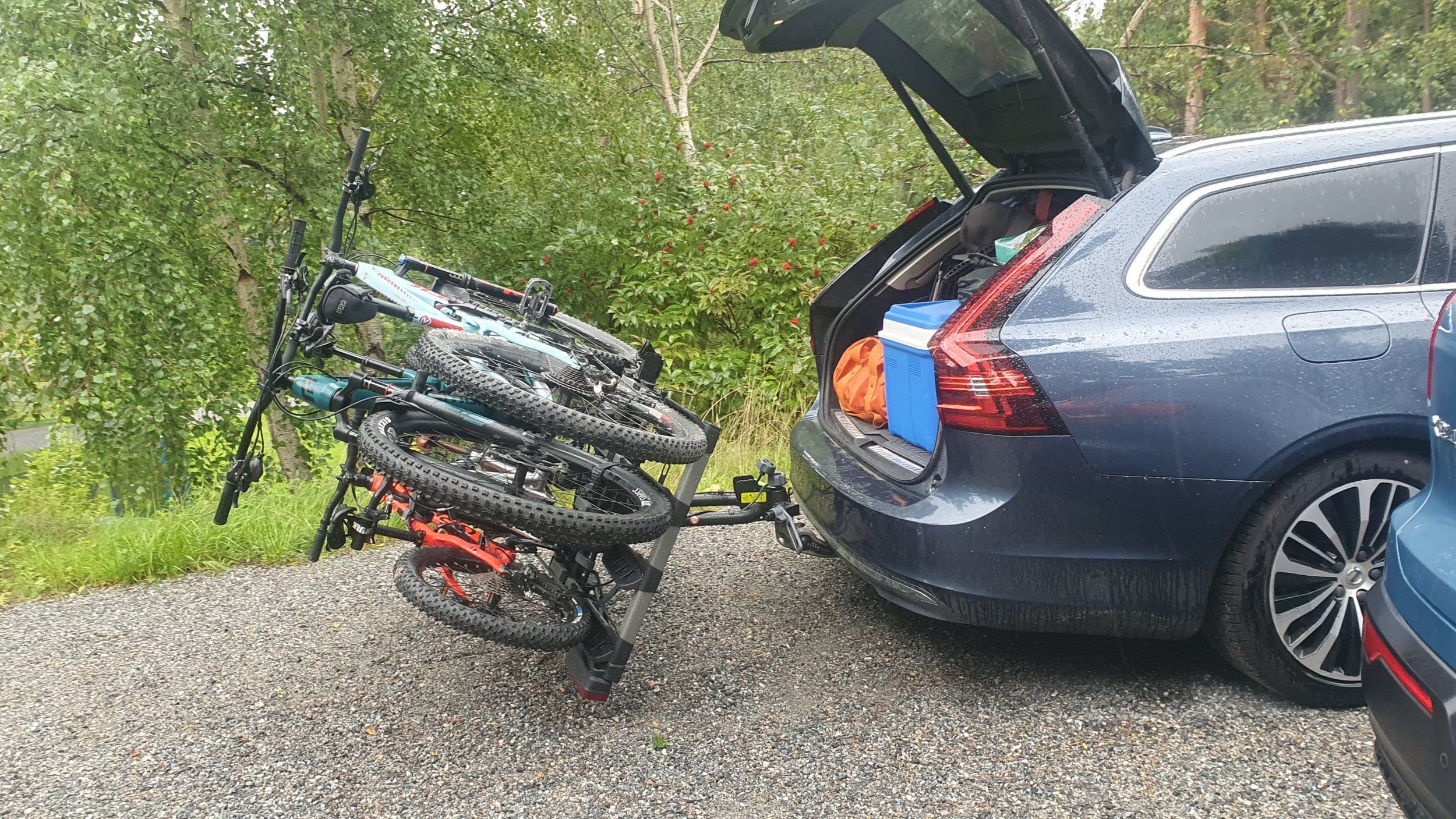

Jag äger ett Easyfold XT3 och är nöjd. Det går smidigt att köra tre hojar på. Men… Den gången jag hade en fatbike längst in och Boost-hoj utanför var det inte smidigt, fick pussla lite (kanske som de som kör smalare ställ gör helt utan att blinka). Och vid yttre platsen kan man kanske också hamna lite snett först, fast lätt fixat eftersom det är ytterst. Med tre cyklar på stället brukar jag känna ett behov av lite rörisolering, fast kanske inte nödvändigt egentligen. Men det går snabbare än att krångla.
Skulle jag regelbundet använda stället och oftast köra tre cyklar, varav ofta en fatbike, skulle jag välja det stället med mest plats. Epos?
Skulle jag regelbundet använda stället men bara ibland köra tre cyklar (och fatbiken används inte så ofta ärligt talat) utan lika ofta bara två skulle jag välja det smidigaste stället. EasyFold?
Skulle jag använda stället tre-fyra gånger per år (och oftast för långresor) skulle jag köpa vilket kvalitetställ som helst. Kanske ett lite billigare?

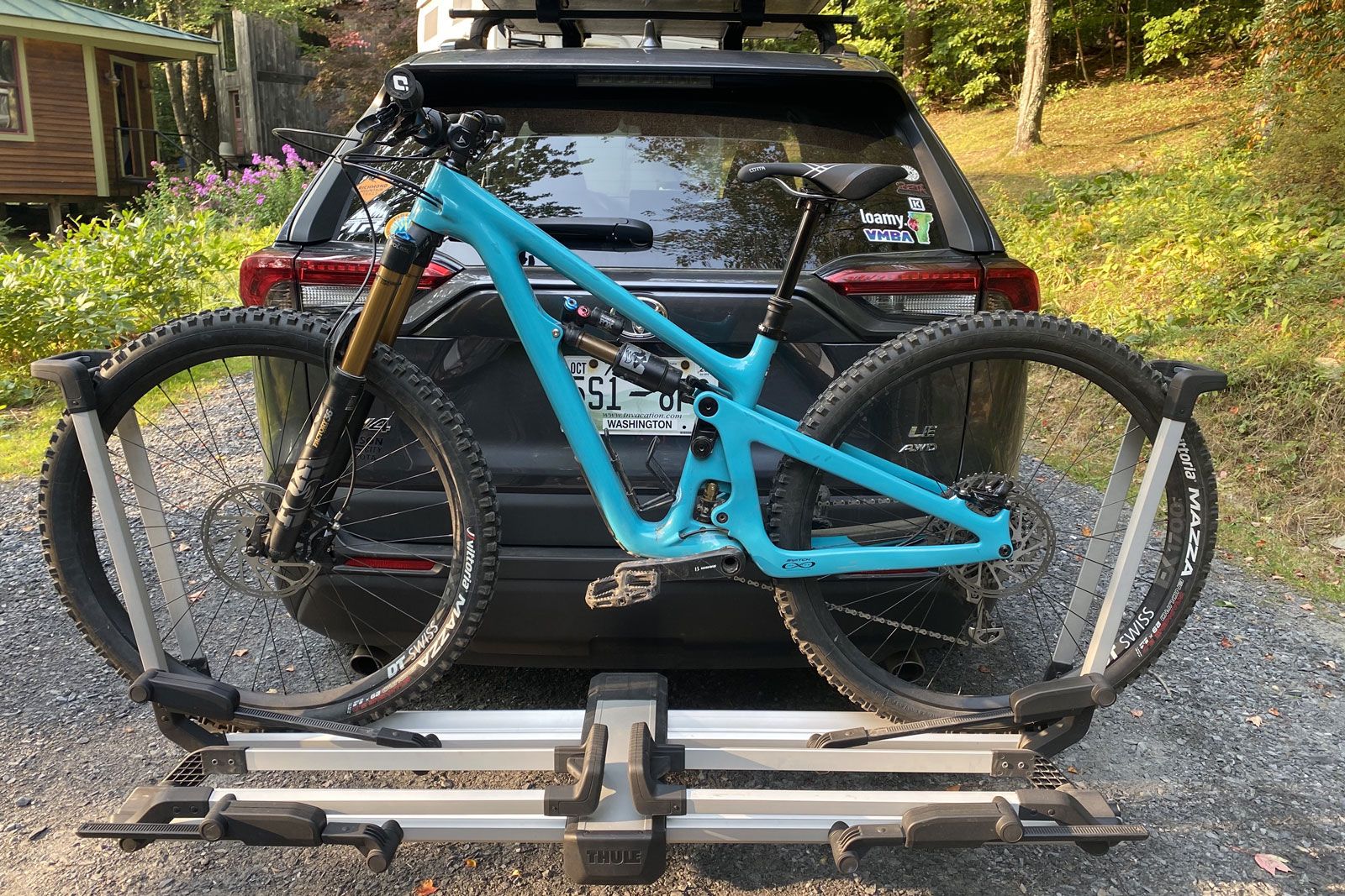

Thules nya Epos med likadana bågar är teleskoperbara ut och in och kan rotera nere vid fästet, så om du jämför med nåt av Thules ställ, traditionella armar eller Epos så har du många fästpunkter att välja mellan, på Buzzrack finns bara ett ställe att fästa cykeln på bilden, du räcker inte ens upp till övre ramröret, hade flaskhållaren suttit lite högre upp hade det varit omöjligt att få fast den hojen utan att vända på den och sätta fast den i sadelstolpen istället.
Oftast rullar jag en cykel åt väster och nästa lite åt höger för bättre plats och frigång, känns svårare här.

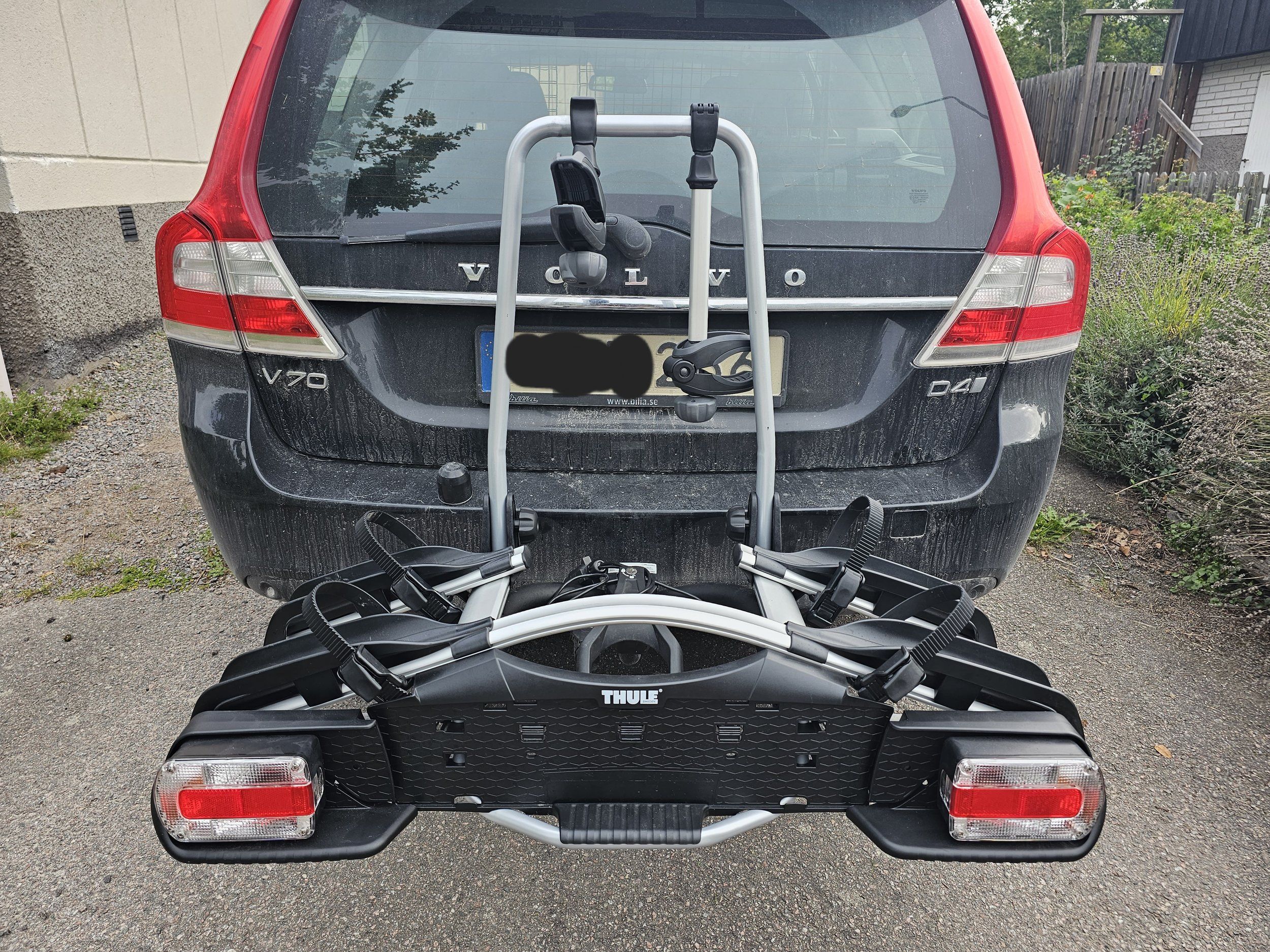

Fyndade nästan nytt euroway g2 för 2000kr. Känns som ett bra pris, och framförallt betydligt bättre ställ än mitt tidigare euroride som var förfärligt dåligt...
    1.4 MB · Besök: 125
Utvärdering av rejäla dragkrokshängda cykelhållare
Bra köp! Med de löstagbara cykelarmarna och pumb-buckles till hjulbanden matchar det där stället fortfarande bra mycket dyrare modeller, och skjutbara hjulhållare gör det lite nättare förvarat i garaget. Plus att bakljusen matchar V70:n perfekt!

Det är nåt sånt här man skulle vilja ha. Finns dessa inte i Sverige, eller varför ser man aldrig nåt med sån infästning? Måste ju vara sjukt mycket bättre än de där fåniga plaststrapparna som man drar om däcket och fälgen bara.
Edit: Förutom att just den här verkar hamna exakt i avgasrörshöjd, men det går förhoppningsvis att ordna.
Visa bilaga 658086
Har undrat det med, utan att vara bilförare, efter att ha sett såna i videos från USA. Fipplat med att sätta dit cykeln på olika thule-ställ på andras bilar många gånger och tänkt på detta. Är det nåt patent kanske?
Avgasrör går ju att montera turndowns på.
Skulle förvåna om någon annan än Thule har patentet i Sverige men inte i USA.
