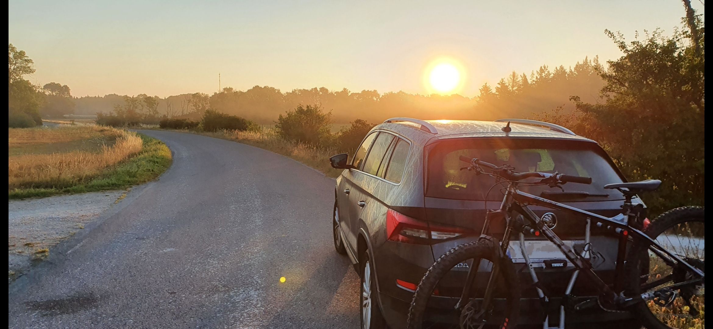

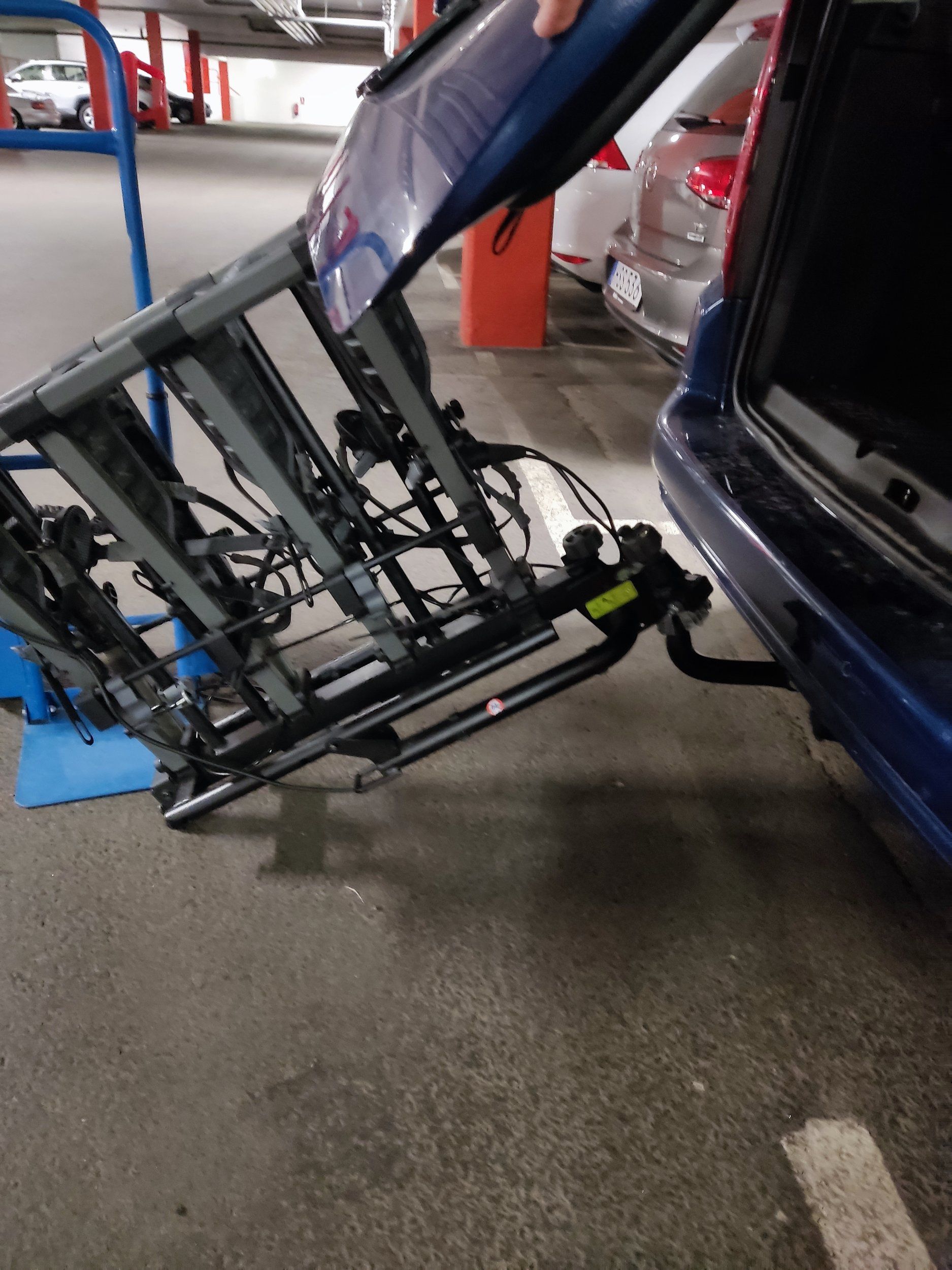

Jag har Buzzrack och det bygger en del. Sitter inte rätt på kulan på bilden men illustrerar ett annat problem med stora bakluckor. Går inte ens öppna med fällt ställ. Ska testa med ett Thule ställ när jag får chansen

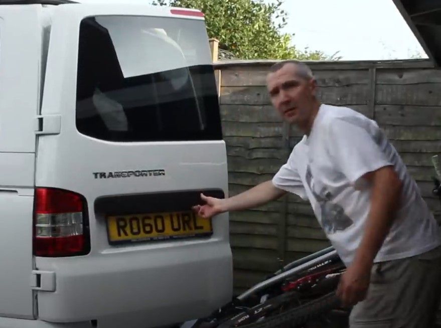

Sök på cykelhållare som passar på VW transporter T5, det är en modell som är ökänd för att ha låg och svepande bakdörr, sidohängda dörrar är nästan alltd döfött att ens försöka hitta något passande till om man vill öppna med stället på plats.
Utvärdering av rejäla dragkrokshängda cykelhållare
Visa bilaga 708355
Bland relaterade filmer till den du länkade fanns denna med Atera Strada 3 som testas på en Marcopolo, vilket är samma chassi som V-klass. Den verkar fungera! Är dock lite skeptisk till frigången mot bakluckan om man har cykeln innerst, i filmen är den placerad i mittenspåret.
Svarar mig själv om någon annan letar samma info, denna tråd på ett engelskt VW T6 forum har en del info. Folk verkar använda Atera och Thule XT3 (oklart exakt vilken) med framgång.

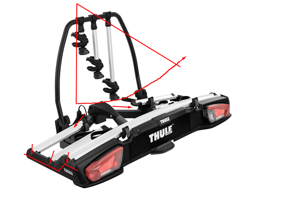

Antar att det är Thule VeloSpace 3 bike 939 som de syftar på, det har tre fördelar mot mitt Thule EasyFold 2b (har bägge)
1. Basramen är vinklad både nedåt/bakåt vilket ger det låg profil
2. Åtspänningshandtaget är riktat bakåt och inte åt sidan, och bygger då inte höjd framför dragkrokskulan som på EasyFold vilket borde ge ett par extra centimeters frigång på en bil med låg baklucka.
3. De två första cykelplatserna är också lägre placerade vilket borde ge bättre frigång än ett "platt" ställ
Men det där säger ingenting, stället fälls väl ändå runt leden i mitten, som alla andra ställ?
Som Zebb redan sagt - det är inte hela stället som skall fällas - bara plattformen. Då borde det gå fritt för luckan. Det är om bakänden på stället tar i marken innan det är helt nedfällt som skulle kunna orsaka problem med lucköppning
