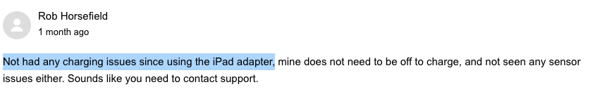

Vad är grejen med Hammerheads Karoo?
Tjena håkan-bråkan!
Se skärmdumpar från tråden på hammerheads site. You tell me.
Har du läst det Karoo själva skriver i Charging Karoo 2?
"ONLY CHARGE WITH CHARGERS THAT SUPPORT 5V AND AS LOW AS 1.25A"
De flesta androidladdare stödjer numer (åtminstone) QC3-snabbladdning,
det betyder att de inte är på 5V/1,25A (min) utan att de höjer spänningen vid laddning
Däremot betyder det inte att du behöver köpa en "dedikerad iphoneladdare"
Tex Ikea, liksom många andra, säljer USB-laddare som lämnar (minst) 1,25A vid 5V
Sedan kan man ju iofs tycka att det är lite trist att Hammerhead inte stödjer QC-snabbladdning, eftersom den är baserad på Android.
Men jag har svårt att se hur typen av laddning skulle kunna vara avgörande för den som funderar på en Hammerhead
Jag laddar med en "Nokia" snabbladdare med Hammerhead laddkabel. Har fungerat i 4mån, har ännu inte haft problem med laddning. Och jag kan ladda med Karoo2 av eller på, ingen skillnad. Laddar oftast med den av pga att jag alltid stänger av den efter mina träningspass.
Har dock inte testat via laptop. Efter att jag läst den tråden så blir man ju fundersam om man vill ens testa. Frågan är väl vad en modern och en gammal laptop ger ut på usb porten.

Det låter rimligt. Med iphoneladdare tänkte jag på laddare i allmänhet, kan ju vara från Samsung eller Nokia för den delen. Tycks som att de är bäst lämpade, och säkert andra pålitliga produkter du nämner från IKEA t.ex.
Danky, låter ju positivt och lovande hur du har erfarit detta. En tes kanske är att användare som laddat genom datorn eller snabbladdare på något sätt stört Karoo's teknik, eller hur laddade du din Michael-?

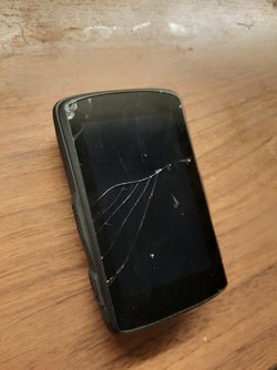

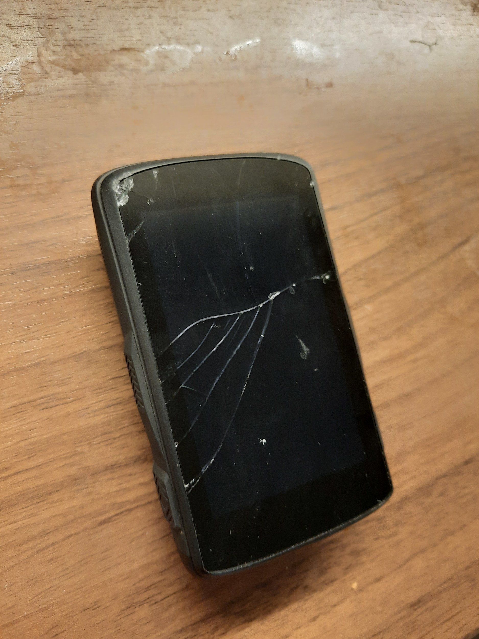

Just så, igår tappade jag min Karoo2 från ca 1m rakt i gruset och skärmen sprack! ? Rekommenderar att ni lägger skärmskydd på. Tänkte iallafall lägga på min och hoppas att vattnet inte kommer så lätt in.
Är det någon som har koll om Hammerhead har crachreplacement?
Själv upplever jag att batteritiden blev bättre efter uppdateringen för en tid sen. Andra som upplever samma sak?

Osis. Tror du kan köpa en ny med 50% rabatt.
