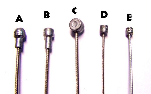

För säkerhets skull vill jag upplysa TS att det går bra med vilka växelvajrar som helst, alla märken passar till campa, shimano etc.

2014 års modell har jag, jag vet inte riktigt fick bara höra att det skulle vara campavajrar när jag frågade en som borde ha koll. Kan ju va fel?

A - Shimano / SRAM Broms
B - Campa Broms : Lite mindre och kortare på stora diametern, marginellt mindre på lilla diametern.
Måste ner på diametern så den går i axeln i armen och lite kortare så armen går tillbaka fullt (speciellt "hjulbytarläget").
C - Skiter vi i för ingen vill frivilligt ha sånt på sin hoj.
D - Shimano / SRAM Växel
E - Campa Växel : Lite mindre diameter och kortare.
Måste ner något på diametern för att gå i medbringaren och ner på längden för att inte kärva ini reglaget när medbringaren roterar.

Men det är ju som redan nämnts oerhört lätt att fila lite på en shimanovajer så den passar perfekt. Så har jag gjort flera gånger när rätt vajer saknats. Har aldrig märkt skillnad vare sig i funktion eller vid nästa byte.
