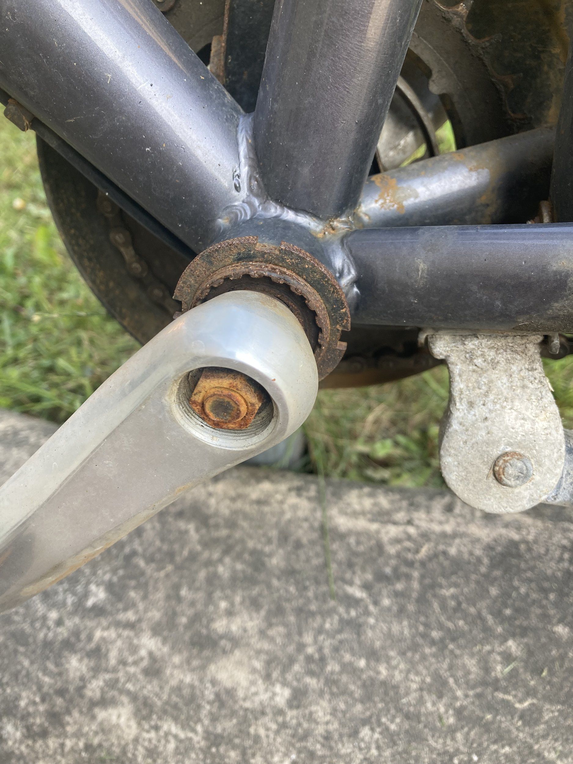

vevlagret håller på att ge sig, och när jag vände på cykeln kom två kullagers rullande så lagret är tokslut
Vet
någon vad det är för sorts Vevlager? Det står inget på den, samt vet någon hur man byter dessa?

Har du tur är det bara vevlagret som är slut, men det ser lite misstänkt ut som att svetsen gett sig där sadelröret är fäst i vevhuset. Kan dock vara en spricka i lacken, så kolla det innan du köper prylar.

ja skulle nog kolla över hela hojen innan ja bara byter vevlagret ser lurt ut som stumpy säger vid sadelrörets infästning mot vevlagerhylsan sen ser de de nästan ut som framdrevet sett sina bästa dagar för rätt länge sen o då undrar man hur kedja och bakdrev mår osv,

Ja jäklar, det har jag inte sett men visst ser det ut som en spricka. Får kolla den

Ja, men man behöver mäta längden, totala av axeln och utstick vänster och höger för att veta vilken vevlager man ska köpa.
Om man vill byta själva behöver man också ett verktyg för att drar loss och fast vevlagret.
Ok nu kanske jag har en spricka o då är det troligen tippen för cykeln men om det inte är en spricka så skall jag mäta, men ett vertyg för dra loss- tänkte den skulle ramla ut själv typ om jag lossade de märkliga ”fästena” men sådan tur hade jag alltså inte. Men först blir det inspektera ev spricka noga
Vevlagret på väg att lägga av
Det är vevarna man drar loss med ett speciellt verktyg för typ en hundring. Själva lagret gängar man ur. Ena sidan är vänstergängad precis som ena pedalen men jag lär mig aldrig om det är vänster lager och höger pedal eller om det är tvärtom.
Om det sitter som berget kan det därför vara värt att testa dra åt andra hållet...

ett knep ja lärde mej för många år sen för minnas vilket håll man gängar ur "normala" vevlager är att båda lagersidorna gängas ut år samma håll som hjulen snurrar då du cyklar

Jag har nu kollat o det är igen spricka,
Jag antar det finns något specialverktyg för lossa själva vevlagret (för vevarmen krävs det speciella vertyg)
Men för själva vevlagret tänkte jag skruvmejsel o hammare… sedan ersätta
Med Biltema…
För vevarmar:
För vevlagret, behövs även när du monterar det nya.
