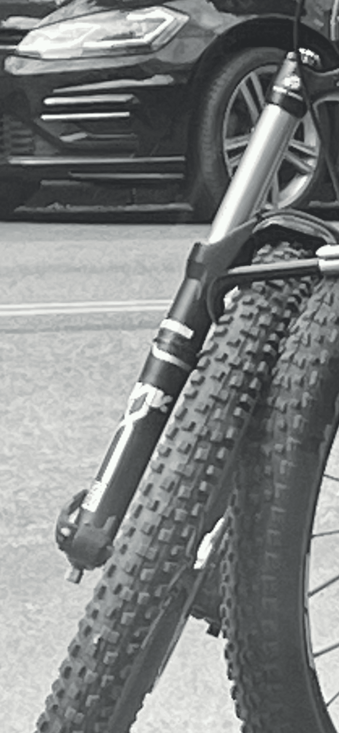

För rätt pengar så släpper grabben sin
2012 lyrik u-turn?
