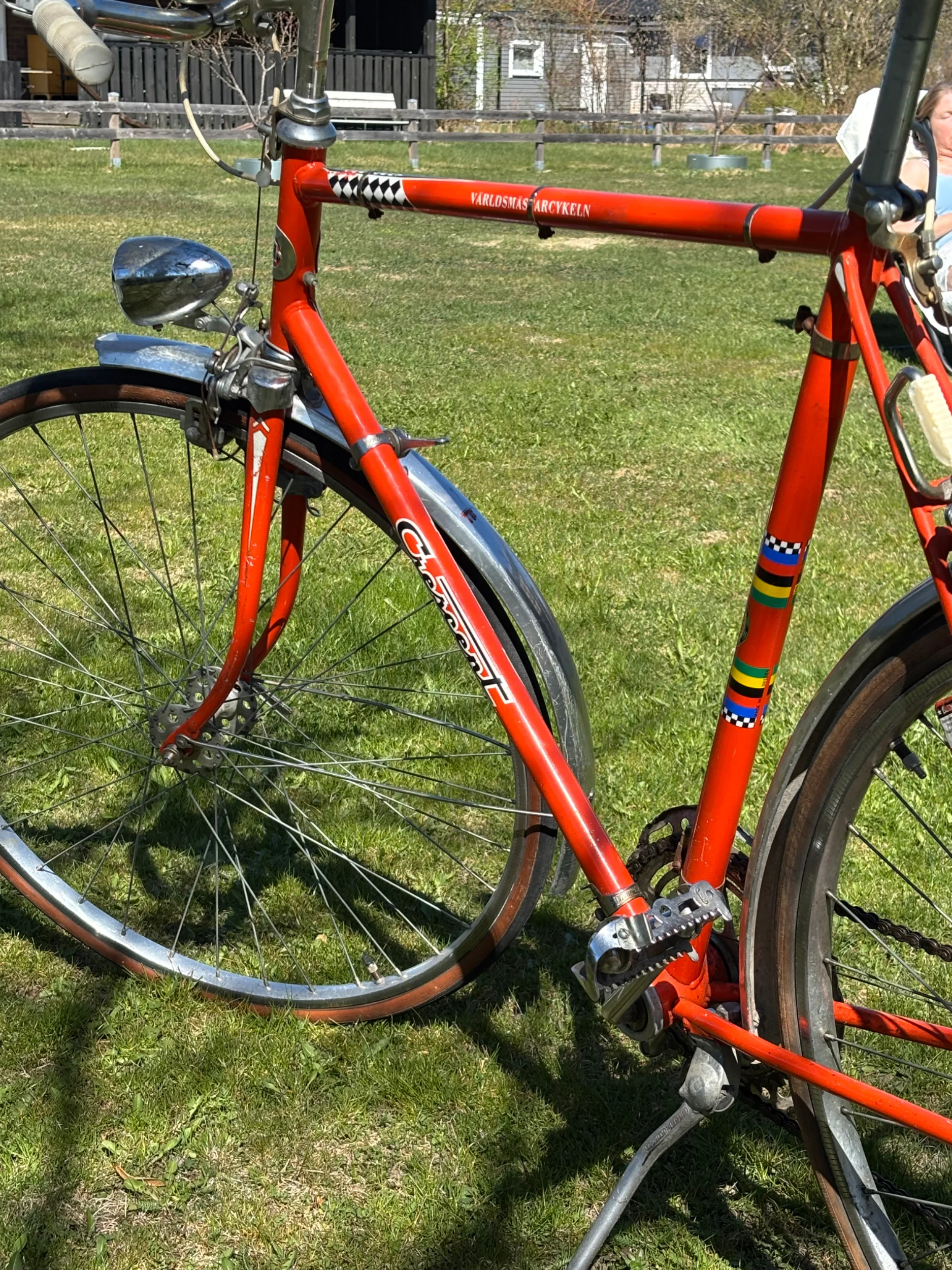

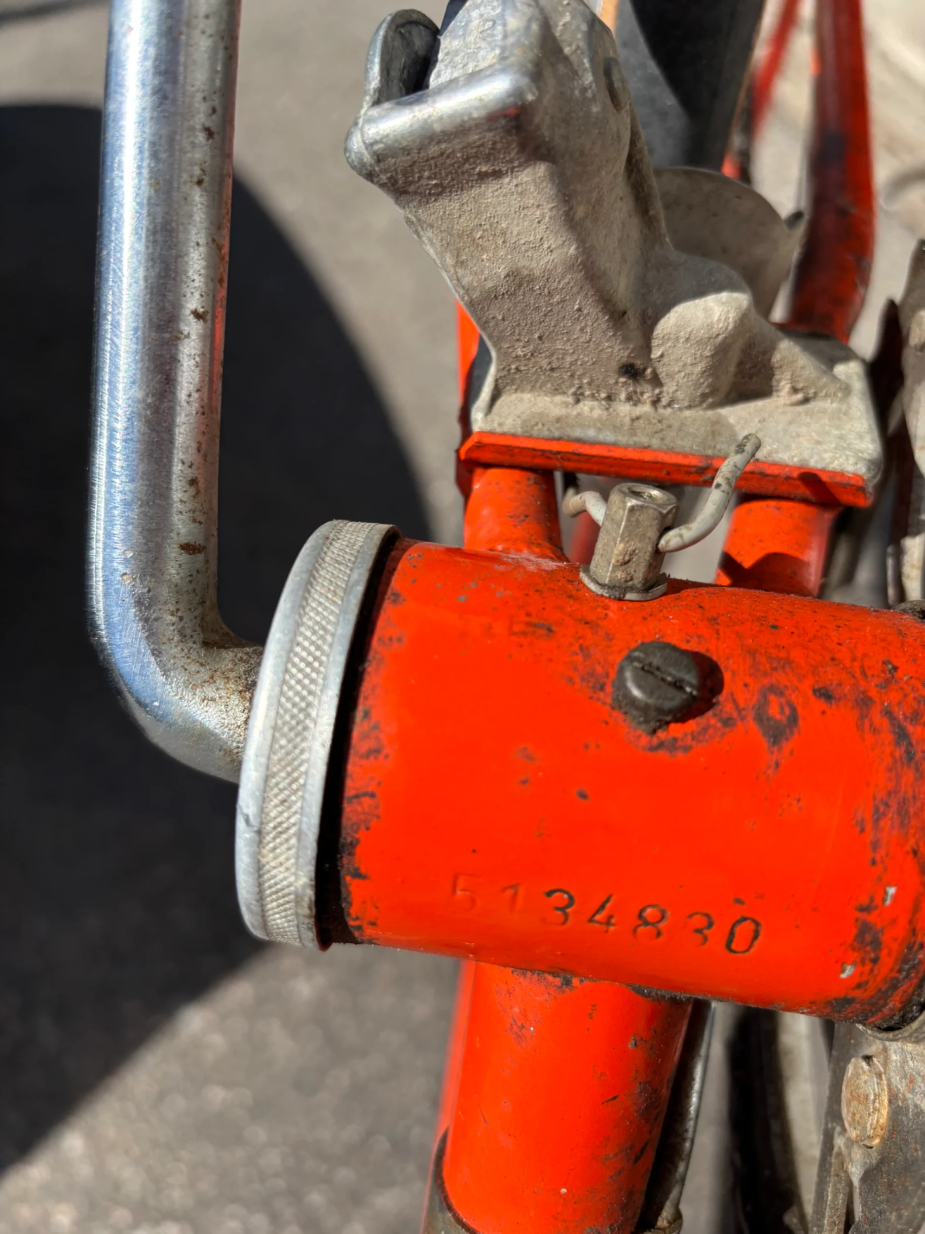

Har inte lyckats hitta modellbeteckning för denna. 5 vxl ramväxel. Ramnummer 5134830. Någon som vet? Kan det vara 92305? Mvh Calle

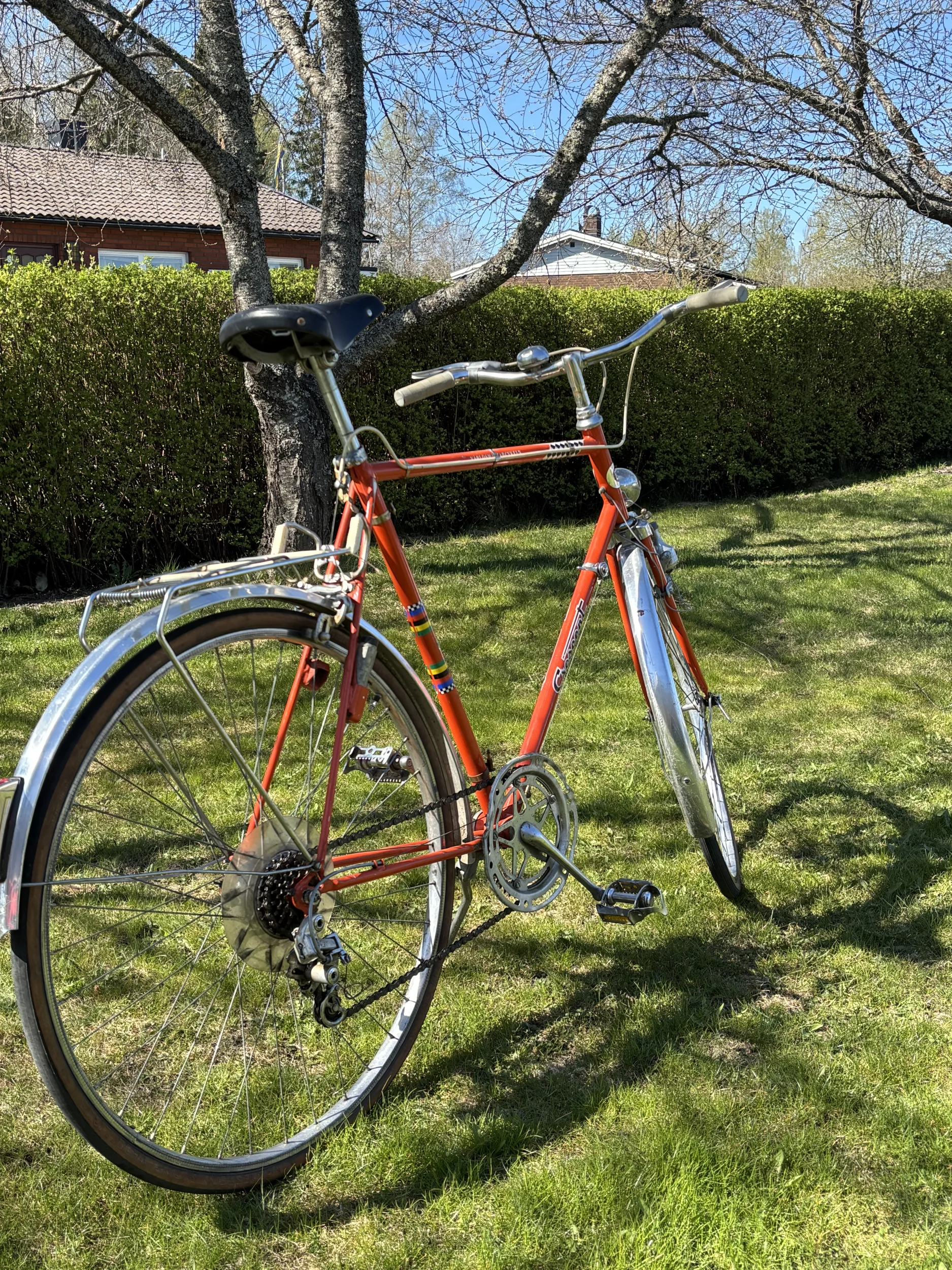

Ja det mesta stämmer på den jag har! Köpte den på loppis för 350 SEK😁. Är sugen att jobba med den lite i taget så att den blir så
fin som möjligt. Enligt vad jag förstår
så är mycket original på den. Än så
länge har jag låtit rikta bakre fälg.
Tack för hjälpen!
Mvh C.

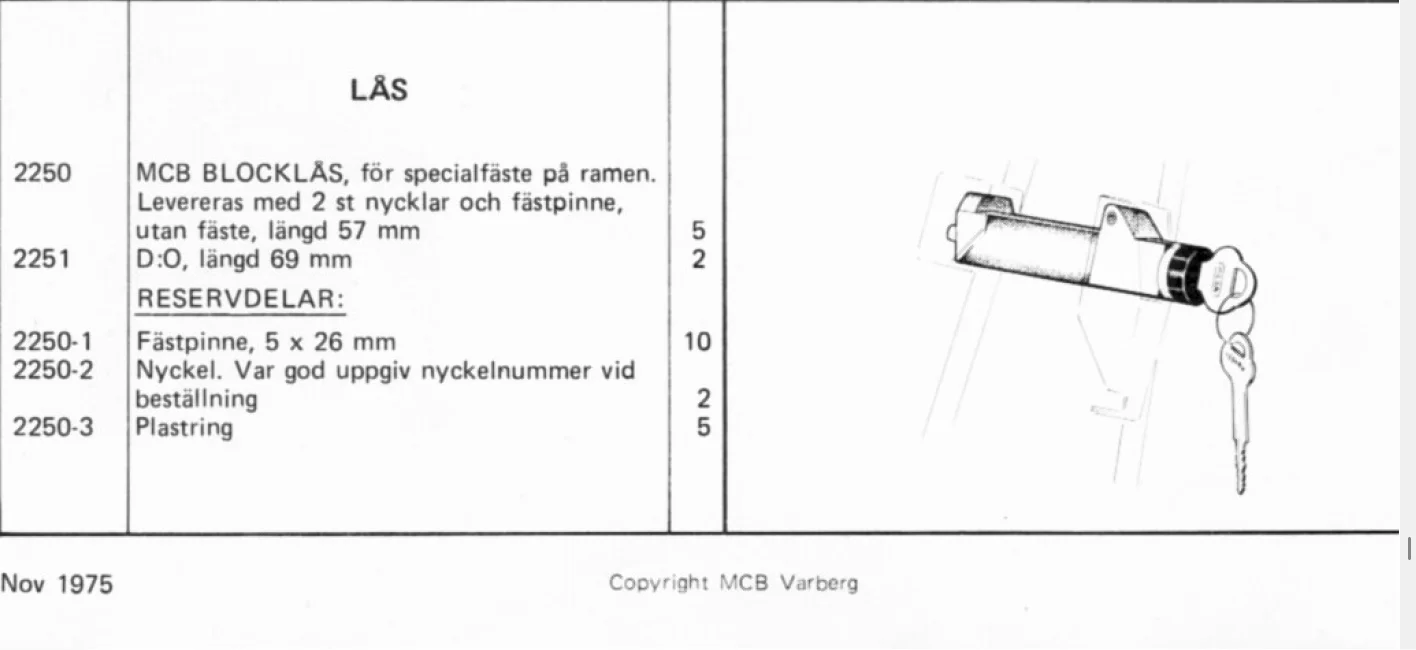

Blocklåset introducerades för modellår -74. Under de åren jag var verksam inom branschen stötte jag på många 70-talscyklar från Monark-Crescent som knappt hade använts eller var i uppenbart originalskick. Ingen av dessa hade fjäderbelastat blocklås. Första varianten "byggde" breddmässigt hela låshållaren, vilket framgår någorlunda på bifogad bild.
Runt årsmodell -77/-78 ersattes fästpinnen av popnit.
Gissningsvis -79/80 kom fjädern in i bilden och låsets fästpunkt smalnades av. Mig veterligen fanns inte den första varianten att köpa, efter det att den nya introducerats.
Under en kort tid på 80-talet slopades hålet i låshållaren som tidigare fanns för att hålla lås utan fjäder i öppet läge, men det kom snart tillbaka.
Mycket vatten hinner att rinna under årens lopp, men om inte minnet sviker mig gick blocklåsen att köpa nya från Duells och Cycleeurope så sent som 2004. Då var alla Monark-Crescentcyklar sedan mer än tio år tillbaka bestyckade med Basta-lås.

En sån fästpinne skulle jag behöva. Har ett blocklås med nyckel som ska monteras på en ram med block lås utan nyckel. Borra bort det gamla är nog inga problem.
Men sen ska det nya monteras på... Finns det något sätt att göra
Mvh C

Ursäkta en fåkunnig...men hur gör man? Är det bara att trycka in popniten i hålet! 🙄
Det är superduperenkelt. Låset pivoterar runt en popnit som du kan borra ur. Sedan sätter du dit ett annat lås (med nyckel) och fäster med en ny popnit.

Försöker att borra ur niten för att få bort låset från ramen. Det går sådär🤣. Fått ut den en mycket liten bit och borrat och borrat... Kanske inte går med vanliga stålborr HSS?

Använd en tillräckligt lång nit bara. Lätt som en plätt.
Det vet jag inte, jag använder vanliga Bosch stålborr. Det är ju bara nitskallen du behöver borra ur.

Hmm, jag borrade bara rätt in i niten men det
hände inte så mycket... Brände ett par borrar😂. Sem har jag använt ett don för att tvinga kut spriten... Men den sitter stenhårt!
