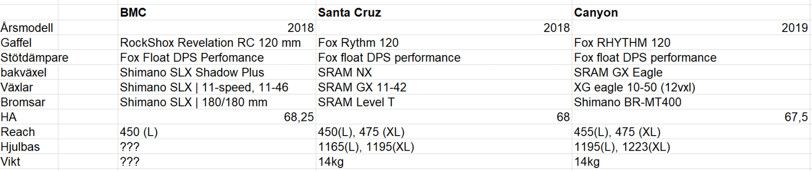

Om man ställer dessa mot varandra:
BMC Speedfox 03 One - 24 500 SEK med frakt. https://www.bike24.com/1.php?content=9;menu=1000,173,87
Santa Cruz AR 29 - 25 900 SEK exkl frakt (vad går en frakt på vanligtvis?) https://www.bunnyhop.de/de/fahrraeder/mountainbike/santa-cruz-tallboy-a-r-29-20189?action_ms=1
Canyon Neuron AL 7.0 - 21 600 med frakt (de har erbjudande och bjuder på frakten) https://www.canyon.com/sv/mtb/neuron/2019/neuron-al-7-0.html
- Har alla lockout fram och bak?
- Största skillnaderna?
- Om man ska rangordna dessa mellan XC och trail, hur rangordnas de då?
- Storlek? Jag är 187-188cm. Vilken storlek ska man ha på de olika? (BMC finns endast i L).
- Om man skulle få för sig att cykla vasan, vilken funkar bäst? Någon som inte funkar alls?

Ok, i väntan på att Sixten återkommer till datorn så får jag ge mina 5 ören...
Med hänseende gällande dina frågor:
JA! Men jag skulle vilja påstå att RS Revelation är bättre än FOX Rythm, har dock inte kört någon av dom i deras nya versioner.
RS Rev VET jag går att trimma alt. bygga om till en Pike om behovet skulle uppstå, hur det funkar på FOX vet jag ej...
Alla väldigt lika, skillnaderna ligger i hur dämperiet upplevs och hur pass creddiga dom är på parkeringsplatsen, SC som god ettta och Canyon sist. BMC går nog tyvärr bort eftersom den kommer att vara på gränsen till för kort tror jag. Går iof att justera lite i efterhand med annan sadelstolpe (en med setback) och styrstamslängd. Men det beror också på hur du gillar att cykla, utmana i utförslöporna eller trivs bäst med att bara sitta och "mata på"...
Alla är TRAIL men sett till HA och kedjestagslängd, så är Canyon MEST Trail och BMC mer XC, MEN det är så många fler faktorer som spelar in. SC och BMC har framför allt VPP-länkage som anses mera trampvänligt än Canyons Horst-setup.
Mellan dessa hojar så skulle jag valt XL för din längd. Jag är själv 186 (långa ben o armar) och har fram tills nu kört på sub 440mm reach, idag kör jag 490mm och kommer aldrig gå tillbaka! Dock kör jag mest gubbrally (dvs SBR och liknande) vilket innebär att jag inte sitter ner så mycket på cykeln, OM jag skulle ha en trampcykel så skulle 490mm bli för långt (uttröttande). Men ju mer du hojar, ju bättre blir du och då vill du oftast köra mera aggressivt vilket blir bättre med en längre hoj (där både reach, kedjestagsläng, gaffelvinkel och totallängd spelar in).
Alla funkar om du "låser" dämparna och har på lättrullade däck.
Lycka till i valet o kvalet ;)

Skönt då går BMC bort :)
Är ju van vid min scout i XL som är rätt stor.
Då var dom bara två. Ganska stor prisskillnad mellan de båda. Även om SCn är ganska mycket nedsatt.
