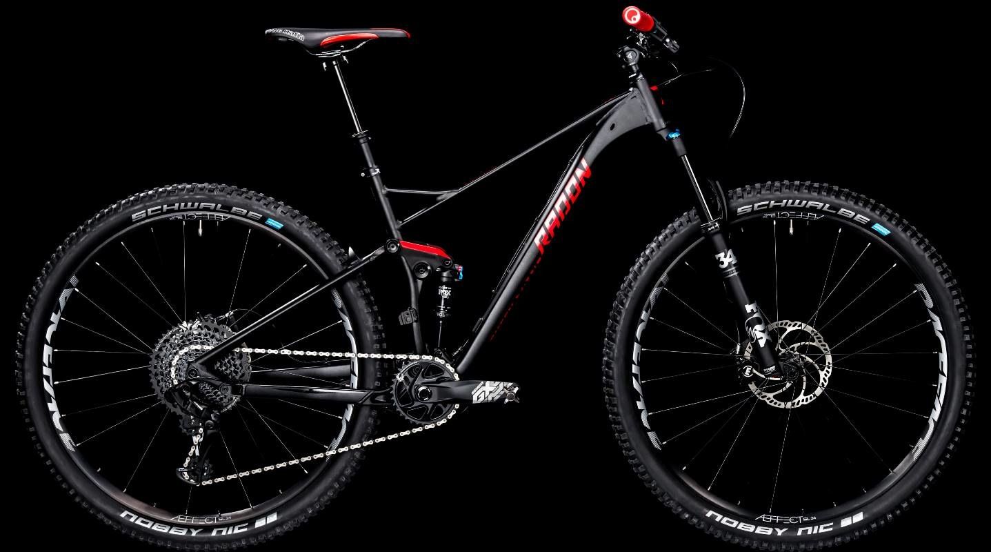

https://www.bike-discount.de/en/buy/radon-skeen-trail-9.0-799313 Radon Skeen Trail 9.0 https://www.radon-bikes.de/en/mountainbike/fullsuspension/skeen-trail/skeen-trail-90-2019/
Skeen Trail-ramen har hängt med oförändrad i några år. Den var rätt het när den kom men känns lite daterad med non-boost och non-metric. Fick lite kritik för att ramen vad ostyv kring styrhuvudet, men annars bra. Måtten är bra, i XL 473 mm reach, 510 mm sadelrör 68° HTA. 75° STA, 1215 mm hjulbas etc.
Riktigt välutrustad med full GX Eagle med DUB och 10-50T, fin Fox Performance 34 boost 130 mm, Fox Float DPS Performance EVOL 120 mm bak, lätta och effektiva Magura MT Trail (4-kolv fram, 2-kolv bak), Fox Transfer dropper, modern 35 mm RaceFace cockpit, fina Ergon grepp, RaceFace SL24 (mm) hjulset, fina Nobby Nic Evo TLE Addix SpeedGrip 29x2,35" däck. Tack vare en hyfsat lätt ram och fina komponenter landar katalogvikten på endast 12,8 kg. En bra och effektiv xc/stigcykel, trots sin ålder. Prisvärd pga fin utrustning.

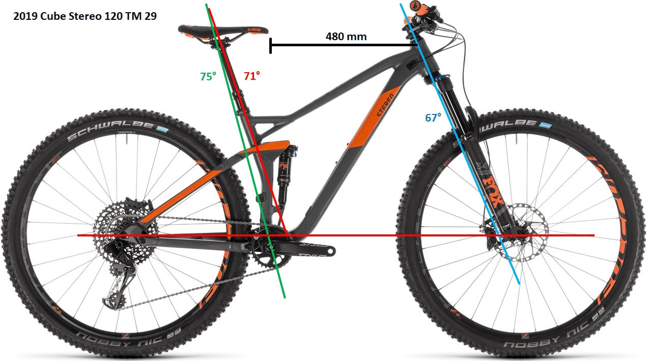

https://www.bike-discount.de/en/buy/cube-stereo-120-tm-29-grey-n-orange-774804 Cube Stereo https://www.cube.eu/uk/2019/bikes/m...tereo/cube-stereo-120-tm-29-greynorange-2019/
Nya Stereo 120 är väl helt ny för 2019 och är, hör och häpna, rätt lång i geometrin. Det måste vara första gången i världshistorien då Cube annars bara levererat svinkorta och höga cyklar. Large med 460 mm reach och 470 mm sadelrör, eller XL med 480 mm reach och 520 mm sadelrör (jämför gamla (2018) Stereo 120 i XL med 455 mm reach, 545 mm sadelrör, 68,5° HTA, stor skillnad alltså). Nya Stereo har fått 67° HTA vilket är bra, sadelröret anges till 71° men det är den faktiska vinkeln från knäcken ovan länken, den effektiva vinkeln är ca 75° vilket också är bra. Boost bak och Metric dämpare, såklart. Har Cube äntligen byggt en vinnare? Grattis i så fall :)
Utrustningen är inte riktigt i nivå med Radon ovan, men ändå vettig. GX/NX Eagle mix med 10-50T men enklare NX reglage och Stylo DUB vevparti med tyngre plåtklinga, Fox Rhythm 34 boost 130 mm, Fox Float DPS EVOL 120 mm bak, effektiva M8020/M8000 bromsar (4-kolv fram, 2-kolv bak), Cube dropper, modern 35 mm RaceFace cockpit, Cube grepp, fina Nobby Nic Evo TLE Addix SpeedGrip 29x2,35" däck. Fin cykel, prisvärd. Katalogvikt 13,7 kg är väl helt ok.
Hjulen heter visst Fulcrum Red 55 EM. Ingen vet något om dessa hjul, de kan vara 23 mm smala eller något helt annat. Fulcrum vet troligtvis inte själva vad de säljer?

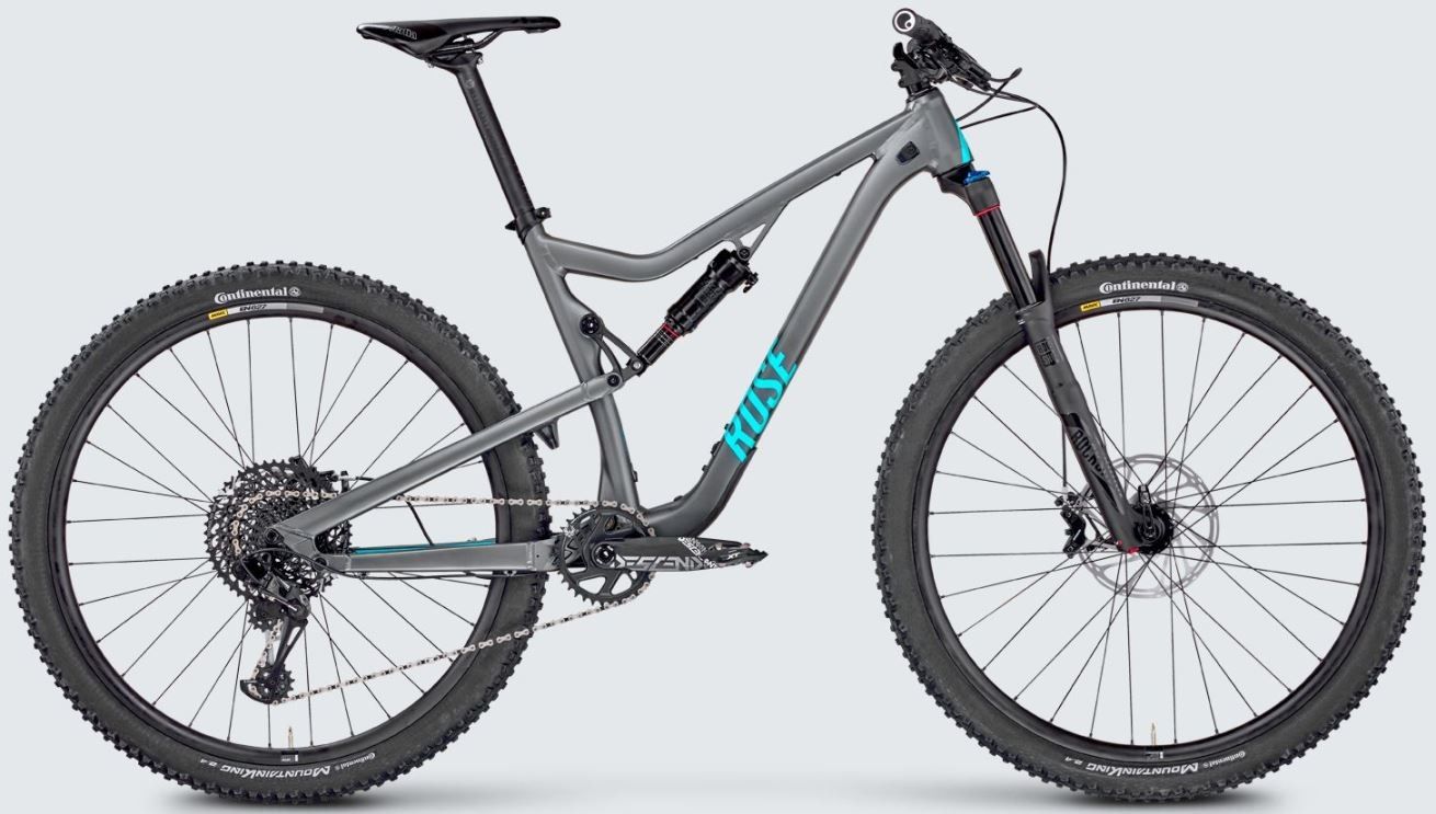

https://www.rosebikes.se/root-miller-2-2671327?product_shape=Matt+Grey/Shiny+Aqua&article_size=XL Rose Root Miller 2
Vettig ram med boost och metric, XL med 472 mm reach och 520 mm sadelrör, 67° HTA och 74,5° STA funkar nog bra. Snabbanalysen säger att den är mindre prisvärd än Neuron, Stereo och Skeen Trail. Uppgraderar man bygget till att innehålla Mavic XA Elitehjul, Nobby Nic Evo 2,35" däck och Fox Transfer dropper landar den på 30200 kr inkl. frakt till Sverige. Rätt dyrt faktiskt, men en fin cykel. Jag hade inte valt Rose pga. priset.

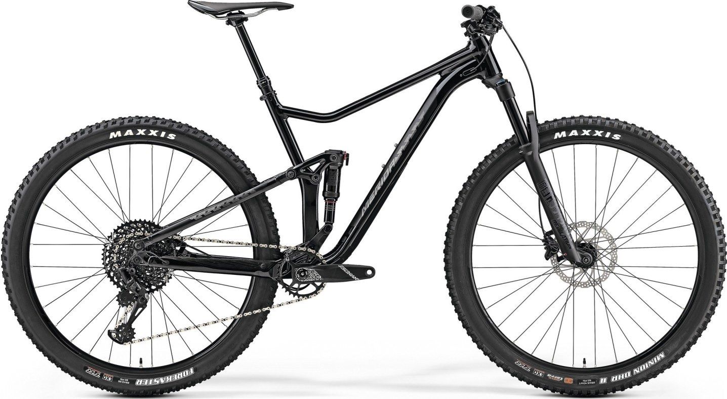

Ytterligare ett alternativ är 2019 Merida One-Twenty 29 800 som verkar kosta ca 26 K vilket är ok. Finns den för 24 K från Cykelkraft ? är den prisvärd. Fin geo, boost och metric, och fin utrustning, inget att klaga på. GX Eagle, rejäl RS Revelation RC, 29 mm fälgar, rejäla däck, dropper etc.
https://happyride.se/2018/11/07/test-merida-one-twenty-29-800/
https://www.merida-bikes.com/en_int/bikes/full-suspension/trail/2019/one-twenty-800-11041.html

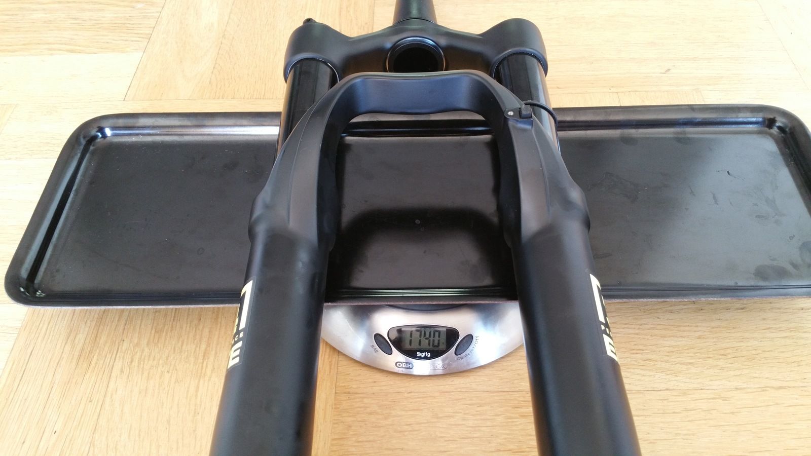

Mycket gissningar här. Gaffel på Scout 290 Sport väger väl ca 2,5-2,7 kg? Min Fox34 Elite Fit4 29" boost 130 mm väger 1740 gram okapad.
En välutrustad 29" FS xc/stigcykel med bra aluram, GX Eagle och fin fjädring upplevs absolut inte som trög. Du väger själv 105 kg? Jag tror att du viktnojar helt i onödan. På med xc-däcken (Racing Ray/Ralph) och det går rejält fort på grusvägen.

Merida One-twenty 800: Ser riktigt fin ut. Finns för 24 000 på cykelkraft. Finns faktiskt här i stan (men då för 26000, vilket de får ändra på)
Var uppmärksam på 2018 vs 2019 när det gäller Merida One-Twenty 29" 800 från Cykelkraft, två HELT OLIKA cyklar. Ring och kolla!
2018 för 23992 kr https://www.cykelkraft.se/merida-one-twenty-800-29-gra
2019 för 23397 kr https://www.cykelkraft.se/merida-one-twenty-29-800-black-black-m-17-5 ...länk trasig
Har verkligen cykelkraft 2019?
Länken funkar inte och hittar den inte på hemsidan.
Ser ut som jag kan få tag i den för 24K. Osedd. Hmm...
