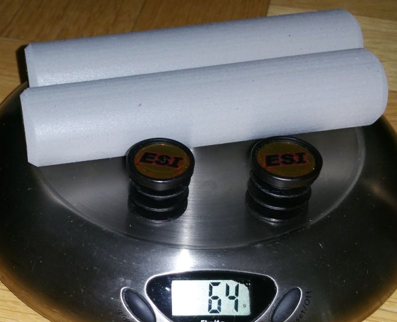

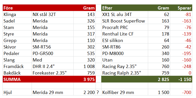

Några tankar för att spara lite vikt...
Jag skulle behålla dropper då den fyller en vettig funktion. Din sadel ser inte så tung ut, vad väger den? Närmre 300 gram är det kanske idé att byta. SLR Boost Superflow Ti L3 på 163 gram https://www.bike24.com/p2334686.html är ett exempel på en modern kortnosad sadel som har bra komfort.

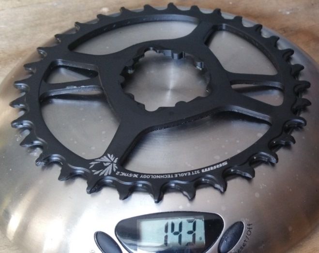

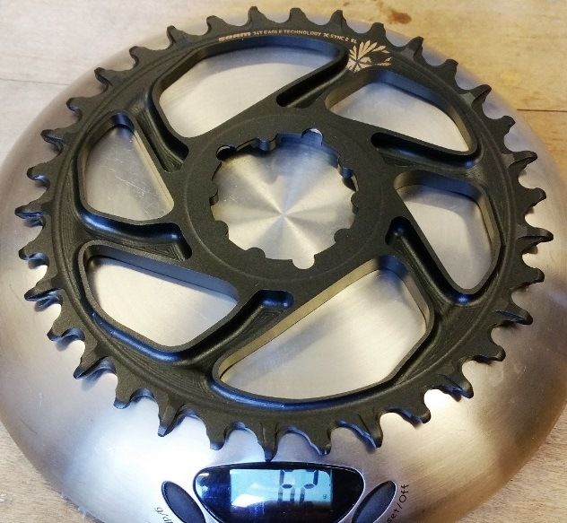

Stålpåtklingan på ditt vevparti väger 143 gram (32T), byt till XX1 SL i alu på 62 gram (34T).
Jag skulle inte välja smalare däck, men kanske nya 2020 29x2.35" Racing Ray/Ralph om xc-däck till sommaren för bättre rull än dina DHR II / Forekaster.

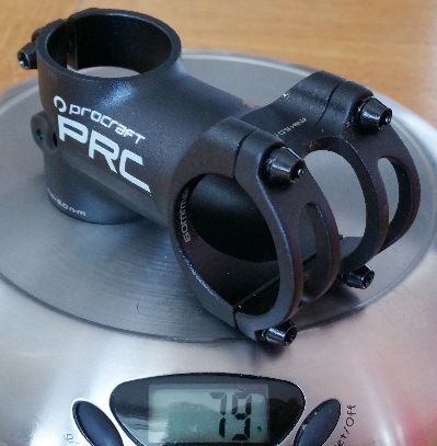

Väg stam/styre så att du vet utgångsläget, hur mycket du kan spara. Min Procraft PRC 60 mm stam väger 79 gram https://www.bike24.com/p2278093.html din stam kan väga det dubbla om du har otur.

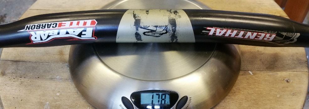

Rental 740 mm styre 178 gram är en vettig kompromiss mellan XC och kraftigare/bredare styre https://www.bike24.com/1.php?content=8;product=121503
Procraft 720 mm 130 gram XC-styre https://www.bike24.com/1.php?content=8;product=277516

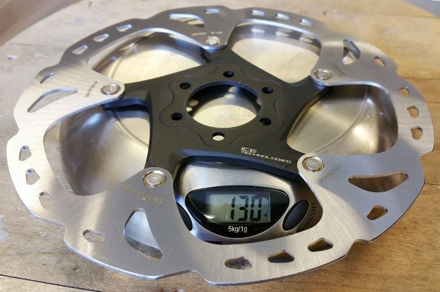

Dina skivor är tunga, det finns lättare alternativ som fortfarande bromsar bra, som RT86 https://www.bike24.com/p225500.html
eller RT-MT800 om du har centerlock https://www.bike24.com/p2317187.html

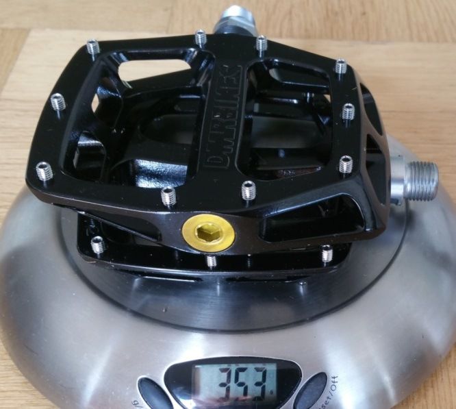

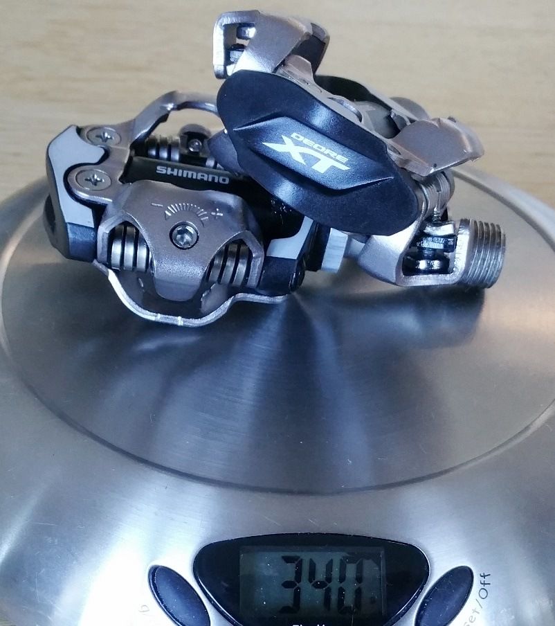

Dina MX80/GR500 pedaler väger väl 535 gram. Det finns lättare plattformspedaler som DMR V12 Magnesium 353 g https://www.starbike.com/en/dmr-v12-pedals-magnesium/
eller SPD-pedaler som M8000 340 g https://www.bike24.com/p2124103.html
Vad väger dina hjul? Även om hjul kostar några tusen så är det ofta en vettig uppgradering.

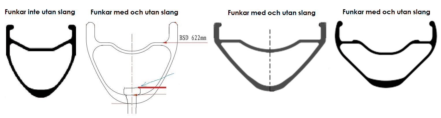

1) Fälgens profil behöver vara redo för TL, att däcket kan sitta fast på fälgen även utan luft i däcket.
2) Fälgen behöver tape/fälgband som gör att luften stannar kvar i däcket. Tape som täcker alla hål/skarvar i inuti fälgen. Tejpens bredd är typiskt fälgens inre bredd plus 2-3 mm https://www.bike24.com/p2102171.html
