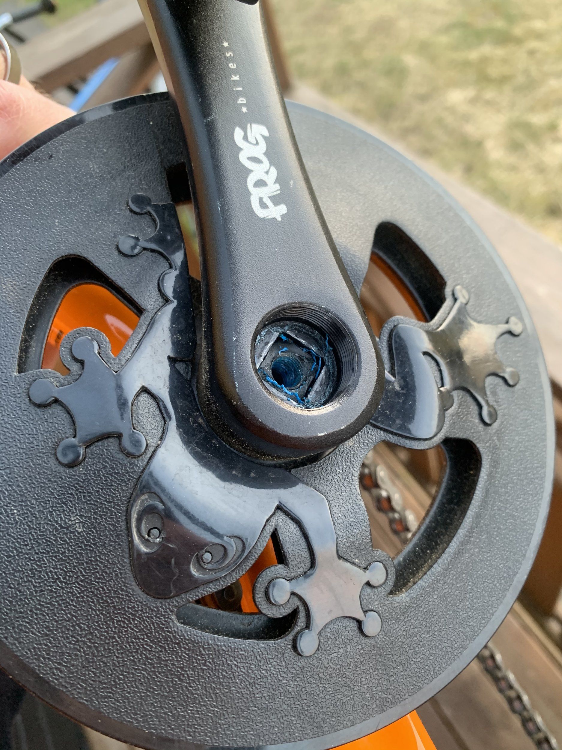

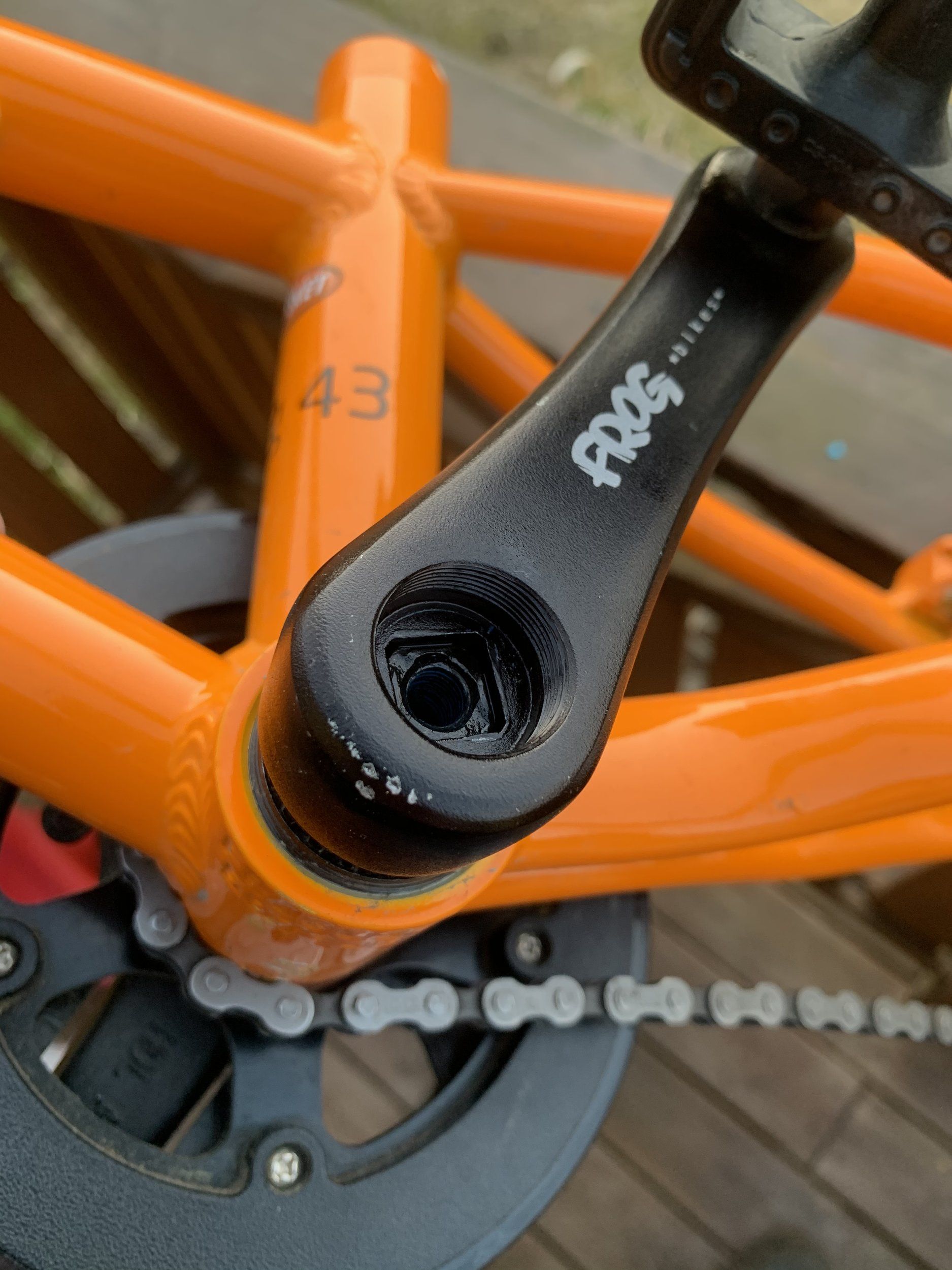

Jag ska ha loss vevarna och sedan vevlagret (ramen ska lackas). Kan jag köpa något på biltema? Det är en barncykel om det spelar någon roll?

Ser ut som fyrkantsaxel? Då borde https://www.biltema.se/fritid/cyklar/cykelservice/cykelverktyg/pedalarmsavdragare-2000038271 passa för att få av vevarna.
Sen ska vevlagret av. Lite osäker på det, men brukar inte de flesta fyrkantsvevlager vara gängade? Kan du detaljkolla i vevlagret, har den en invändig gänga likt https://www.biltema.se/fritid/cyklar/cykelreservdelar/vevparti/vevlager-2000038036 ? I så fall borde du nog ha en https://www.biltema.se/fritid/cyklar/cykelservice/cykelverktyg/vevlageravdragare-2000023876 .
Osäker på om dimensionerna är rätt för ovanstående dock.
