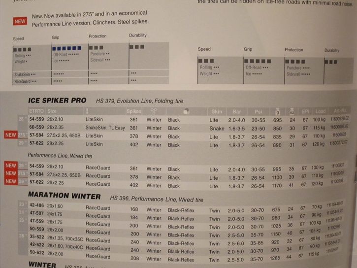

Schwalbe kommer med två dubbdäck för 27,5.
Ice Spiker Evolution som är vikbart och den enklare Ice Spiker Performance. Båda är 2,25" och har 378 dubb.

Har du vägt dina ice spiker? De jag vägde landade nästan hektot över claimed. Vägde även 26 & 29, de var också överviktiga men bara med 20-25g

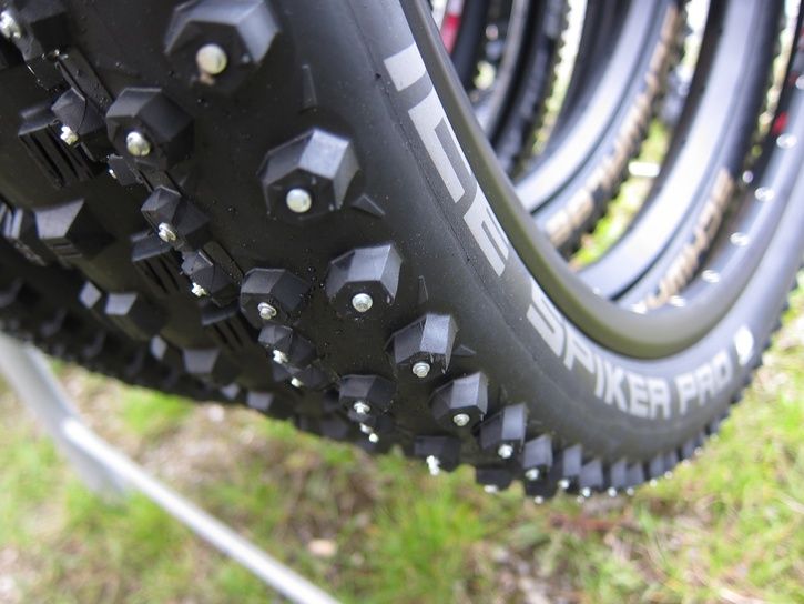

Källis skrev:
> Nu med ett par Schwalbe Ice Spiker Pro Evo
> 27.5x2.25 är jag redo för en ny istid.
> http://4.bp.blogspot.com/-XOQ4xEG8foo/VDQuQYOjsOI/
> AAAAAAAAWcA/IwdJ-w51fzg/s1600/141007_DSC_7432.jpg
> http://2.bp.blogspot.com/-0Au7WqhE9Wo/VDQyguYz-eI/
> AAAAAAAAWcM/ew1fKUft_iE/s1600/141007_DSC_7428.jpg
> http://1.bp.blogspot.com/-xUOiiDsFsRw/VDQynvI53xI/
> AAAAAAAAWcc/I3mXJ7RZSi0/s1600/141007_DSC_7425.jpg
> //Källis
> 20-25g
Mina 29" vägde 901gram och 914gram mot uppgivna 890gram...rätt ok tycker jag!

Liteskin låter ju så där, hade en av de första generationerna av ice spiker på 26" och det bestående intrycket är att de var sladdriga i sidoväggarna och behövde högt tryck. Det lär ju inte bli bättre med liteskin?
